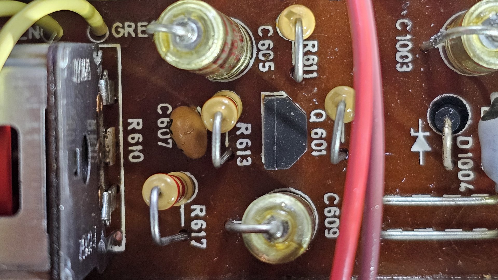

Huldra 10, venstre kanal fungerer ikke, overopphetet krafttransistor.

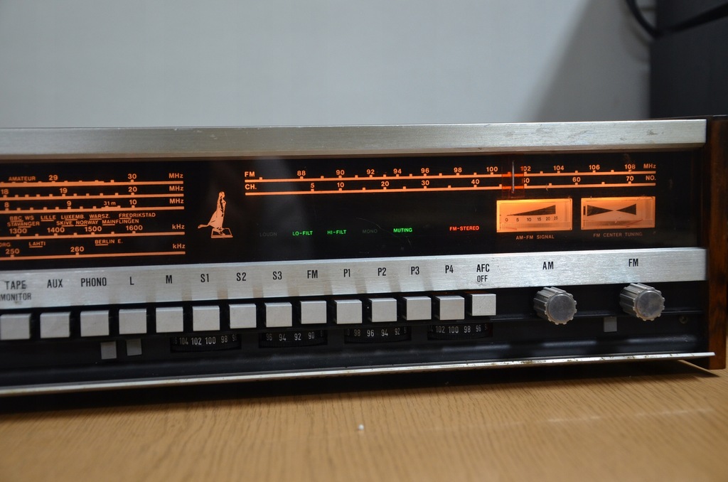

    Du är väl klar över att det under knappraden är en lucka som går att öppna. Den öppnas nedåt.
    Man trycker in knapp FM 1 och sedan snurrar man på hjul nr 1 tills man kommer till den station man vill ha där.

    Tusen takk. Jeg ante ikke at det var en skjult knapperad under dekselet. På min TR 2025 ser man jo knappene.
    I Narvik har vi Radio Bø og Radio Bardufoss, I tillegg har jeg en Tiny bil adapter som sender til mine FM radioer.
    Samme Tiny bruker jeg på hytta og kan fortsatt bruke Tivoli radioen.

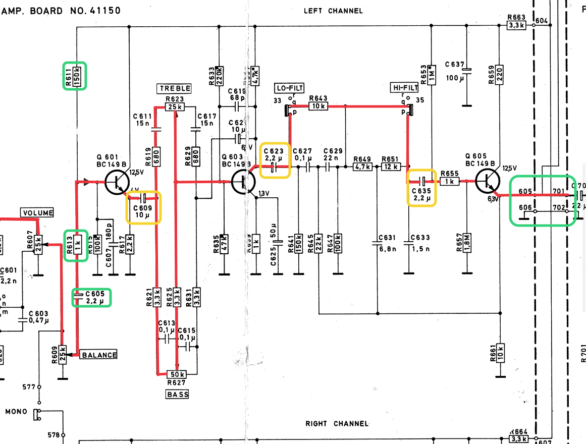

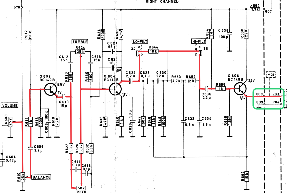

    At du får skurrelyder ved å ta på de komponentene, ser du her på skjemaet.
    Du tar på noen ledere som sender signalet til forsterkning (rød linje), da forstyrrer du signalet.
    Da tyder dette på at forforsterkeren er ok fra de komponentene du berørte.
    Om du ser tidligere forslaget om å bytte rundt kanalene, så ser du de samme som du byttet rundt med riktig nummer på printplata de stå på her på skjemaet helt til høyre med grønn markering.
    Da har du vert borti signalllinjen som er ok, derfor blir det "ulyder" ved berøring av disse.
    Om du ser bilde 2, så er det komponenter i den dårlige kanalen, og der vil du nok ikke få skurrelyder ved berøring av tilsvarende komponenter..
    Anbefaler likevel ikke å ta på komponenter med strømmen på.. 😲

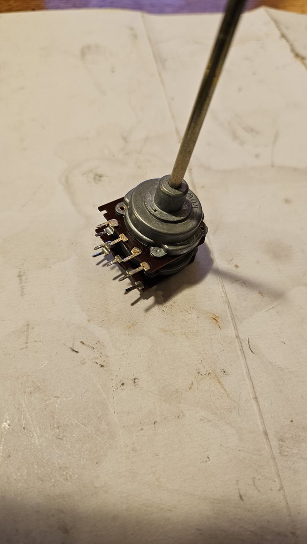

    Har sprayet extra mye i volumkontrollen , det hjalp ikke. Men du kan nok ha rett med at det er Volumkontrollen som er feil, satte på full styrke på Venstre kanal og kunne høre litt lyd i høytaleren.
    Så neste spørsmål, hvor får jeg tak i en ny Volumbryter? Ser ut som det skulle mulig for en amatør elektriker og få det til.
    Bjørn K
    Troligen hos någon reparatör, som kanske har en liggande.
    Bjørn K
    Tror nok det er mulig at det er andre feil også.. få tak i volumepot er nok mulig, men å lodde den gamle ut og måle den først er nok en ide..

    De gul-merkede kondensatorene kan stoppe signalet fra å komme gjennom.. Mulig det er der feilen ligger også ??

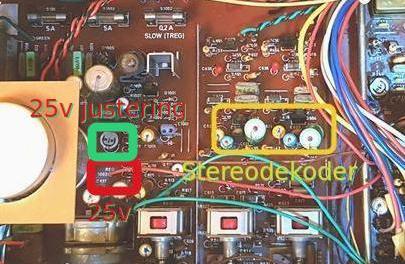

    Da ville jeg byttet stereolampen, og renset pinnene stereodekoderkortet står på, da kanskje det funker likevel ?? Prøv det.
    Du kan jo først ohme lyspæren og se om den er ok ?
    Radioen er veldig følsom på 25v strøm også, det kan vere du har for lav eller for høy spenning der ? Måles ved den varme transistoren vel lampe nede bak volumepotmeteret.
    Hvordan kommer man til den og stereo kortet?

    Ta av deksel under radioen, der ser du en skrue som holder det vertikale kortet som står opp bak bass/treble potmeteret.
    Når skruen under er borte, så kan du bare ta tak i kortet og trekke det rett opp.
    Du kan sjekke 25v ved avmerket ledning (rød) og justere til du har så nær 25v som du kan komme, se bilde.
    V. ben: 26.3 V Mitten: 38.1V H.Ben: 26.8V

    H10 har "Muting" bryter innebygd i Av/På bryteren ja, men den er felles for begge kanaler.
    Tilkoblet gjennom R758 til Punkt 709 og derfra til selve bryteren der den jordes når man slår av.
    Blir det lyd i begge kanaler om du trykker inn "Mono" knappen?
    Hvis det ikke gjør det, så er jo feilen etter den.
    Uten instrumenter tilgjengelig, så ville jeg ha testet slik:
    Berør forsiktig pinnene under "HI-filter" knappen og hør om du har lyd i begge kanaler der.
    Om du har det, så fortsett til "LO-filter" knappen og sjekk på den.
    Får du lyd i begge kanaler der også, så fortsett med å teste på pinnene på Diskant potmeteret.
    Er det lyd der også, så er Balanse-kontrollen neste å sjekke slik.
    Husk det er separate pinner for høyre og venstre på alle disse plassene,
    så du må passe på og berøre begge disse når du tester.
    Det er ingen høye spenninger her, så ingen fare forbundet med slik testing.

    Ok er tilbake fra hytta. Fikk loddet ut volum portmetret.
    Hvor begynner jeg å måle?
    Har noen prøvd å demontere for rengjøring?
    Bjørn K
