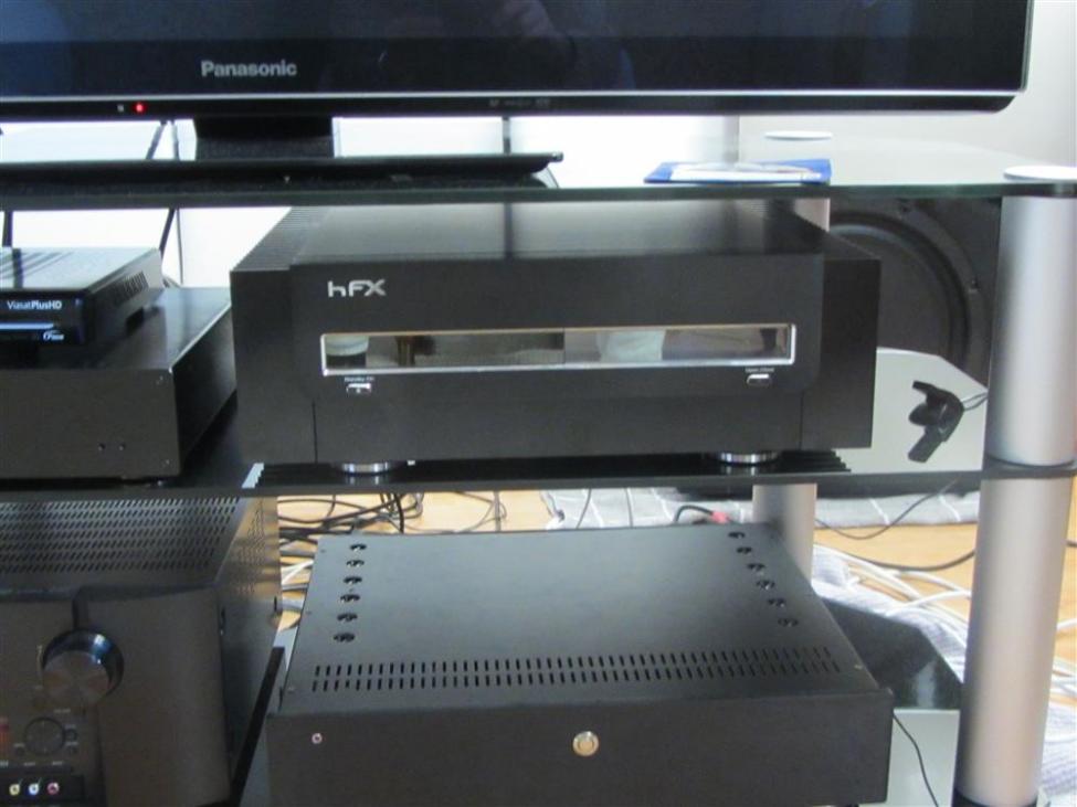

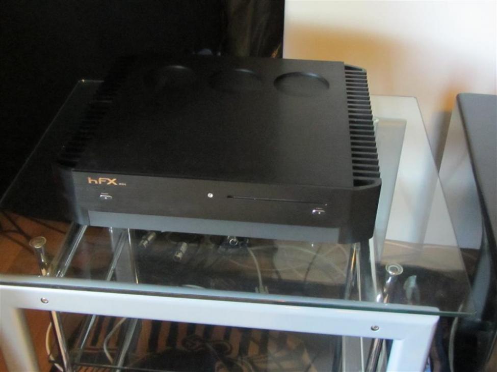

Finnes ikke støy fra mine HFXer. Passiv kjøling med kjøleribber og ekstern PSU av god kvalitet. Streacom, som allerede nevnt, er en billigere versjon av HFX som kan vurderes om du har begrenset budsjett. Finnes andre også.
Så sant du ikke skal bruke HTPCen til seriøs spilling, er det helt unødvendig med vifter. Pipes som leder varmen fra CPU og eventuelt fra GPU (kommer ann på skjermkortet om det nødvendig) er tilstrekkelig. Jeg bruker Intel i3 i mine, men i5 går nok også fint dersom skjermkortet ikke er så kraftig.
Chassis | Streacom
