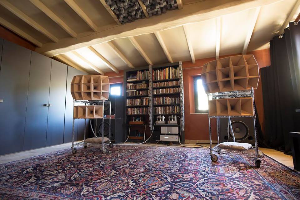

    Her er de...sitter i den delen av rommet til Sluket vi andre ikke får se og spiller :eek:

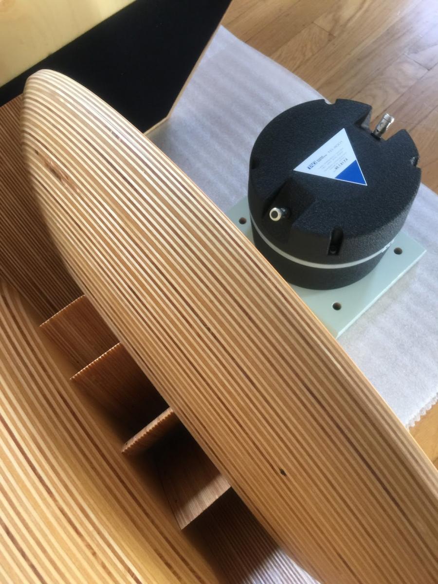

    Forøvrig; noen her som erfaring med TAD4003?
    [/quote]
    Jag håller på o bygger med TAD td+th 4003. De låter riktigt bra :) Har inte hunnit prova så mycket än, men mer kommer.

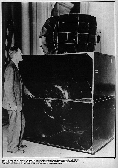

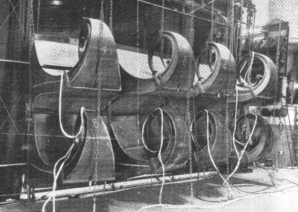

    ;D ;D ;D ;D ;D ;D ;D ;D ;D ;D ;D ;D ;D ;D ;D ;D ;D ;D ;D ;D ;D ;D ;D ;D ;D ;D ;D
    Hadde Moder'n fremdeles vært blant oss kunne jeg nesten trodd du hadde fått bildet fra henne!
    Minner sterkt om oppveksten! Som Adolf sa; det var DA det begynte......
