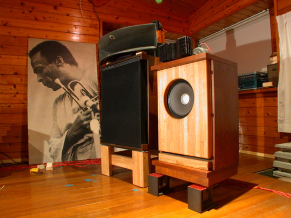

    Har du vurdert:
    beyma tpl-150h, (Tangen brukte jo denne mot 15" i inconcert miles)
    eller Bd-designs sin modifiserte BMS-4592nd med orphean horn (114dB fra 270Hz til 22kHz)

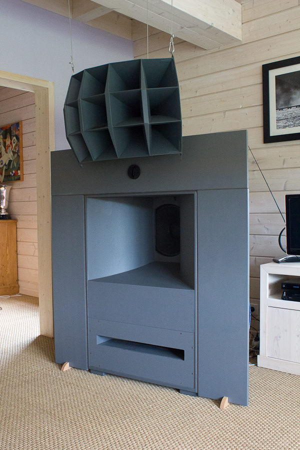

    Trist nyhet: Horn passer ikke i eneboliger med vekselvis stående/liggende kledning i impregnert..
    J
    J.J
    ;D ;D ;D ;D ;D ;D ;D ;D ;D ;D
    SLEMM MANN - SLEMM MANN !!!!
    Når jeg får tak i deg så er det eneste du kommer til å være .. det er SLUKØRA ... 8)
    Gå å gjemm deg ... her gjør jeg alt for å holde denna tråden OG interessen oppe .. og så kan jeg ikke ha HORN pga ytterkledningen ...
    MAKAN ... ;D ;D

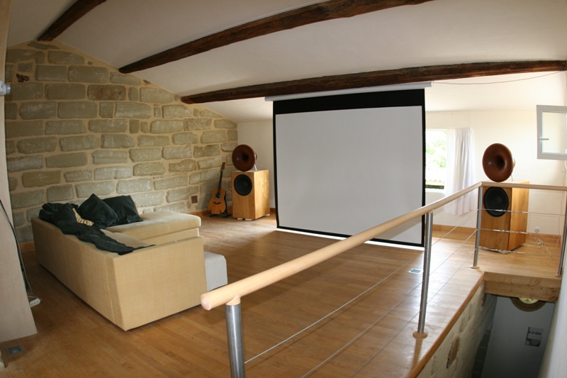

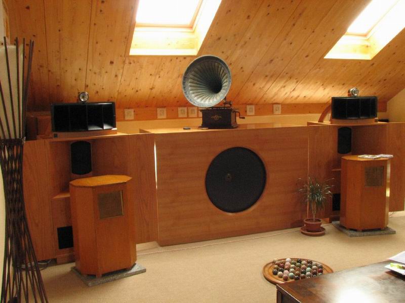

    For dem med loftsstue .... ;)
    Om bare jeg kona og jeg ikke trengte å sove, så kunne jeg tatt vekk lettveggen og hatt ei loftstue, hmmm.
    Ja ja, bare 20 år til barna er ute av heimen...
    (ironisk, dattera ska da bu heime til hu e 45, alle friere blir møtt med motorsag i døra)

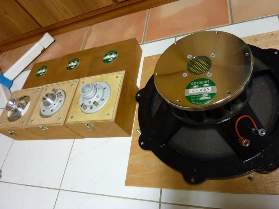

    Ikke no' hemmelig dette, det ene systemet blir fullt TAD opsett med enten 1 x 18" alt. 2 x 15" i bunn, så TM-1201 (verdens RÅESTE midbass-element, 100 dB, 12" ekstremt oppløst og hurtg) fra 250 -2500 Hz, deretter TD-4001/TH-4001 og så ET-703 på toppen. Slakk deling.
    Neste er FERTIN 15" field-coil i bunn, med 500 Hz. LeCleach/Altec 288 Alnico alt. field-coil, + 10 kHz etter hva som matcher best.
    Tredje blir å slakte et Trio-sett med diverse hot-rodding knep, nytt filter etc. og 5 x ALTEC 515 16" Alnico / side.
    Mange deler som skal lages i rustfritt etc. så det blir en del jobb. Men så holder en varmen gjennom sommeren også!
