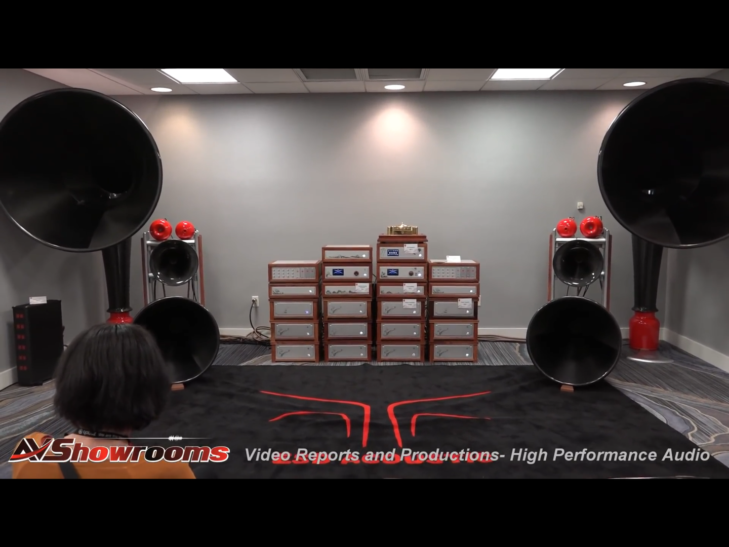

    Ang. Siemens Bionor
    Jeg kom over en beretning om disse da jeg googlet pianisten Ivan Moravec.
    Vladimir Lamm (Lamm industries) brukte disse kinohøyttalerne fra 1960 på en messe-demo for noen år siden, spilte Beethoven med Moravec på vinyl fra Connoisseur Society. Tilhøreren var sjokkert og imponert.

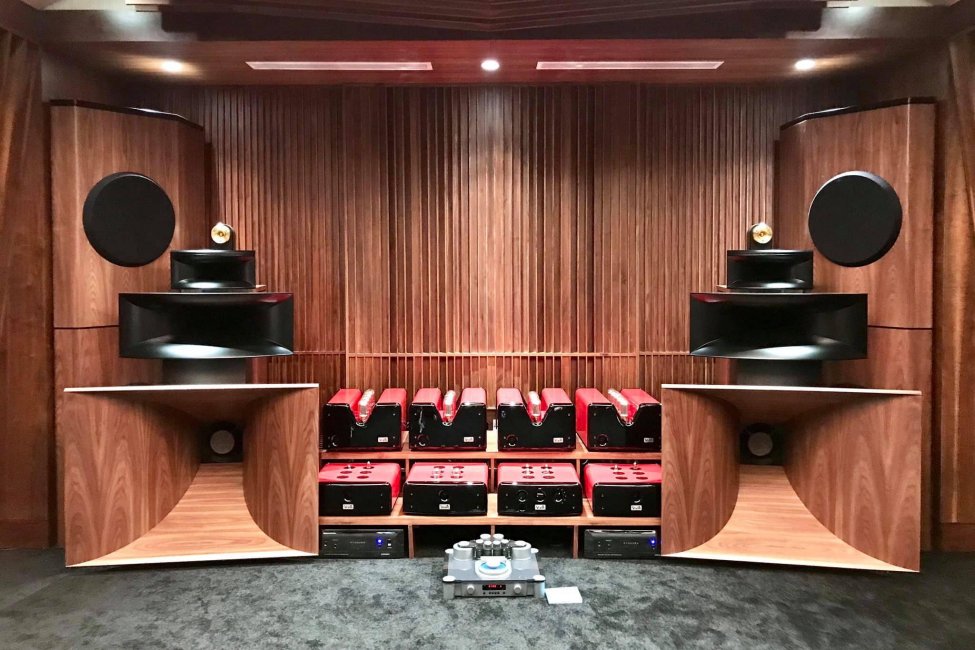

    "Mellomtonehornet" på toppen er et såkalt "biradialt" flat front horn. Det er det Don Keele kaller et slikt design og biradialt indikerer her en diffraksjonsspalte. Strengt tatt bruker biradialt feil av alle. Også de gamle såkalte biradiale JBL horn er egentlig ikke biradiale i rett forstand, men det er en annen diskusjon.
    Det har konstant direktivitet horisontalt mellom 250 Hz og 15KHz og vertikalt ned til 565 Hz (usikker hvor høyt opp vertikalt). 90x60° spredning.
    Det første paret jeg fikk var ikke spesielt godt bygget og venter på et nytt par. Vil derfor ikke trekke noe konklusjon enda og har kun prøvd hornet med en brukt JBL 2450SL driver hvor jeg er usikker på hvilke membran som sitter i den (er i alle fall ikke beryllium). Har dog aldri hørt noe lignende i grunnen i positiv forstand. Og som jeg antok virker det som at skeptiskheten til diffraksjonsspalte er helt ubegrunnet i et slikt stort horn kombinert med god driver og EQ.
    Er ett av flere mellomtonehorn som skal testes. Neste er på papiret mer spennende og med noe smalere spredning.
    Betyr det at Keele ikke anerkjenner (den negative konsekvensen av) HOMs som fenomen, eller er det bare et valgt kompromiss for å få direktivitet høyere opp i frekvens? Uansett spennende saker, og gratulerer med at du har fått med både Don Keele og Bjørn Kolbrek på laget! Sistnevnte har sikkert også noen tanker om hvordan man skal designe et bredbåndet topphorn?

    Se mitt svar i linken under. Blir opp-topic her. HOMs er det vel strengt tatt egentlig kun en teori i dag. Snakker du om rippler i frekvensresponsen, så vet jeg ikke enda om de er noe større enn andre horntyper. De gamle hornene med diffraksjonsspalte hadde ulike svakheter som vi unngår i dag. Don Keele er enig i det jeg skriver i linken under (siste avsnitt) angående å EQe evt. små avvik on-axis.
    https://www.diyaudio.com/forums/mul...um-spl-low-distortion-2-a-28.html#post5771504
    (innlegg #273)

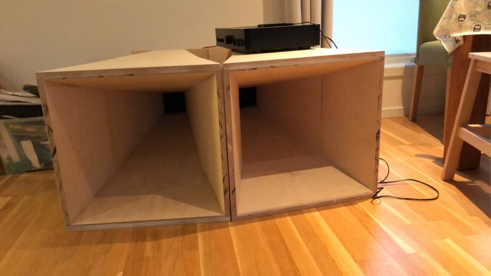

    Rikelig med bilder og illustrasjoner. Ser ut til å være lagt ned et enormt stykke arbeid i den boken. Gleder meg til å synke ned i sofaen m musikk på anlegget senere. Men først må jeg lage stativ til toppseksjonen på disse:)
