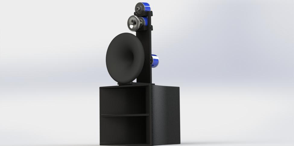

    Regner det aldri på den plassen? De driverne er ganske utsatt ... ser litt irret ut også.
    57.496
    111.550
    Til alle de som har ringt og lurt på løpetidskorrigering så kan jeg opplyse om at det gjøres digitalt, i delefilteret. Dermed gir det helt andre designmuligheter for driverplassering osv. Steinalderen er forbi :cool:

    Hva tenker du under hønnet?
    Noe sier meg at dette blir realisert......

    TAD TM-1201. Søte små satelitter med 12" mellombass som låter tøft hele veien fra 250 -2.000 Hz, 800 Hz horn og 1" driver (JBL, TAD, Fostex.... man tager hvad man haver) og Fostex T500A i toppen, delt på 10K for maks følsomhet. KAK-1 (Kick Ass Kompakt)
    Introdusert for minst 15 år siden. Velkommen etter! ;D

    Orso, min gode mann....:rolleyes: for 15 år siden var det INGEN fullgode (lydmessig sett) digitale løsninger, følgelig ingen grunn til å ståke med det på den tiden.

    Jeg teoriserer om at det ikke er bare-bare å lefle med digital tidskorrigering. Alle som har plassert høyttalere i et rom vet at hvordan en høyttaler oppleves anderledes lydmessig ettersom hvor den plasseres, særlig med tanke på lengde ut fra veggen bak høyttalerne.
    Med litt lange mellomtone og mellombasshorn blir gjerne diskantdrivern stående en god lengde foran mellomtonedriver. Digital korrigering gjør at denne både akustisk og XO-messig fungerer med resten av rekka, men er vi sikre på at det ikke er bedre om den i det minste står i nærheten av resten av driverne, rent fysisk lengdemessig.
    For å overdrive, å plassere diskanten en halvmeter fra nepa med digital korrigering blir liksom ikke helt riktig selv om det integrerer......
    Overtenker jeg dette?
    Det skader ALDRI at de står fysisk i nærheten av hverandre UANSETT digital korr. eller ikke - men det er et punkt hvor refleksjoner/skjerming kommer inn og sikkert mer enn oppveier en ev. mikroskopisk fordel. Dessuten - hva er riktig fysisk plassering? Tid = fase, og avhengig av filterkarakteristikk vil den fysiske plasseringen også endres.
    I mitt eks. ovenfor er avstandene drivernes akustiske senter innbyrdes uansett så små at jeg drømmer ikke om å bekymre meg. Jeg vil heller ha minimalt med kantrefleksoner etc. Innbyrdes differanse i plassering er i forhold 1:10 til lytteavstand.

    I ditt eksempel hadde jeg ikke vært spesielt urolig, tenker mer på større 4-veiser med mellombasshorn....

    Med å plassere tweeter på linje med mellomtonedriver, så vil du og få massive refleksjoner ifra hornet...
    Velg enns krig med omhu...
    Den var ikke mye reflektert, Dubbla! Hvilken linje? Og når?
    Det er nok veldig avhengig av hva man liker, rett og slett. Og hva slags innfallsvinkel man har. Gode hornløsninger kan helt klart realiseres både med og uten DSP.
    For analogikere som meg selv er tanken på å digitalisere signalet uholdbart. Kompromisser ....

    Komplekse flerveissystemer er ekstremt vanskelig å dele optimalt på en passiv måte, litt enklere med et godt aktivt analogt oppsett men mye enklere å få til (når du kan det) med en moderne dsp løsning.

    For å si det ganske enkelt. Jeg kunne bare gitt opp DIY hadde det ikke vært for digitale hjelpemidler. Men det har nok litt med alderen og hva en er vokst opp med, dessverre.
    Med driverne montert slik at løpetia... blir korrekt ifra start av.
    JBL 2360/2446 er ca 1 meter dypt. Det og plassere diskant driver bak og rett over 2446 blir ikke bra .....
    For meg er å putte metervis ekstra kobber, olje, motstander og effektstjelende komponenter mellom drivere og amper et langt større kompromiss enn å få full tilgang til å optimalisere en ellers kompleks delefilterløsning;)

    Skjønner nå hva du mener. Drivere plassert med akustisk senter på vertikal linje
    Trodde et øyeblikk det hadde rablet for deg. Enig i ditt tilfelle med det ikke så direkte petite 2360. Men for mindre horn byr det vel ikke på allverdens problemer hvis en vurderer diskanthornets spredning i forhold til høyde over mellomtonehorn og lytteavstand.
    Men logikken tilsier at det optimale er leppe mot leppe og digital tidskorrigering
