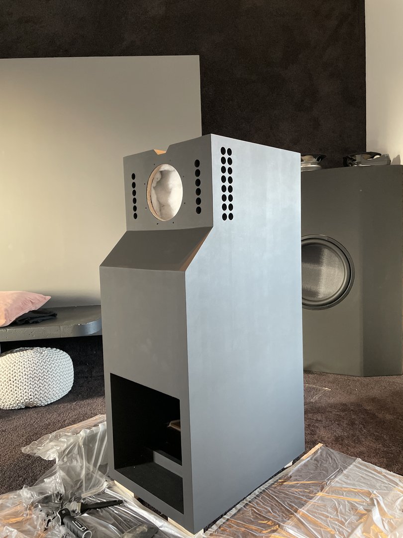

    Da, og endelig var det tilbake til normalen i teppeland, etter en 2års sykeperiode.
    Noen sykdommer blir man riktig nok aldri kvitt, så nå er det påan igjen😄 Denne gang tilbake til den spede horn start, Nagaoka D58 ES m/ Fostex Fe203En-S.
    -med en aldri så liten vri.
    D58 ES med Fe203En-S, har noen veldig gode kvaliteter. Først og fremst FE203En-S. Det denne kombinasjonen ikke har, er tilstrekkelig med punch og attack. Hornet løfter nedover, men ikke i nærheten av det vi ønsker.
    Så utgangspunktet er å bruke det jeg har liggende, for å se om det er mulig å ytterlig forbedre de allerede gode kvalitetene, for så å tilføre det som mangler.
    Har etterhvert en del fine ting liggende, så planen er å ta i bruk JBL E145, teste ut kardioide og muligens benytte 18Sound 4015 BE.
    I utgangspunktet savner jeg ikke detaljering i toppen, men det kan ikke skade å prøve.
    Jeg gleder meg spesielt til å få E145 i sving igjen. E145 og FE203En-S er uten tvil topp 3 beste driverne jeg har hørt, så denne kombinasjonen har jeg store forhåpninger til. Det sagt, så går hele dette prosjektet på gfylen, ene og alene😊
    For noen blir nok dette prosjektet som å banne i kirken. -tukle med Japansk Hi-Fi finesse og estetikk. Sistnevnte kan diskuteres, men jeg liker D58 ES uttrykket. De er utvilsomt mer røff i stilen en estetisk pene, og røffere og mindre pent skal det bli.
    Verifisering av at ideen faktisk er gangbar.
    Snug fit, men med litt modifisering så går det akkurat.

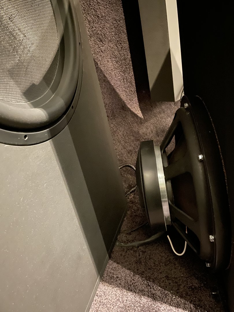

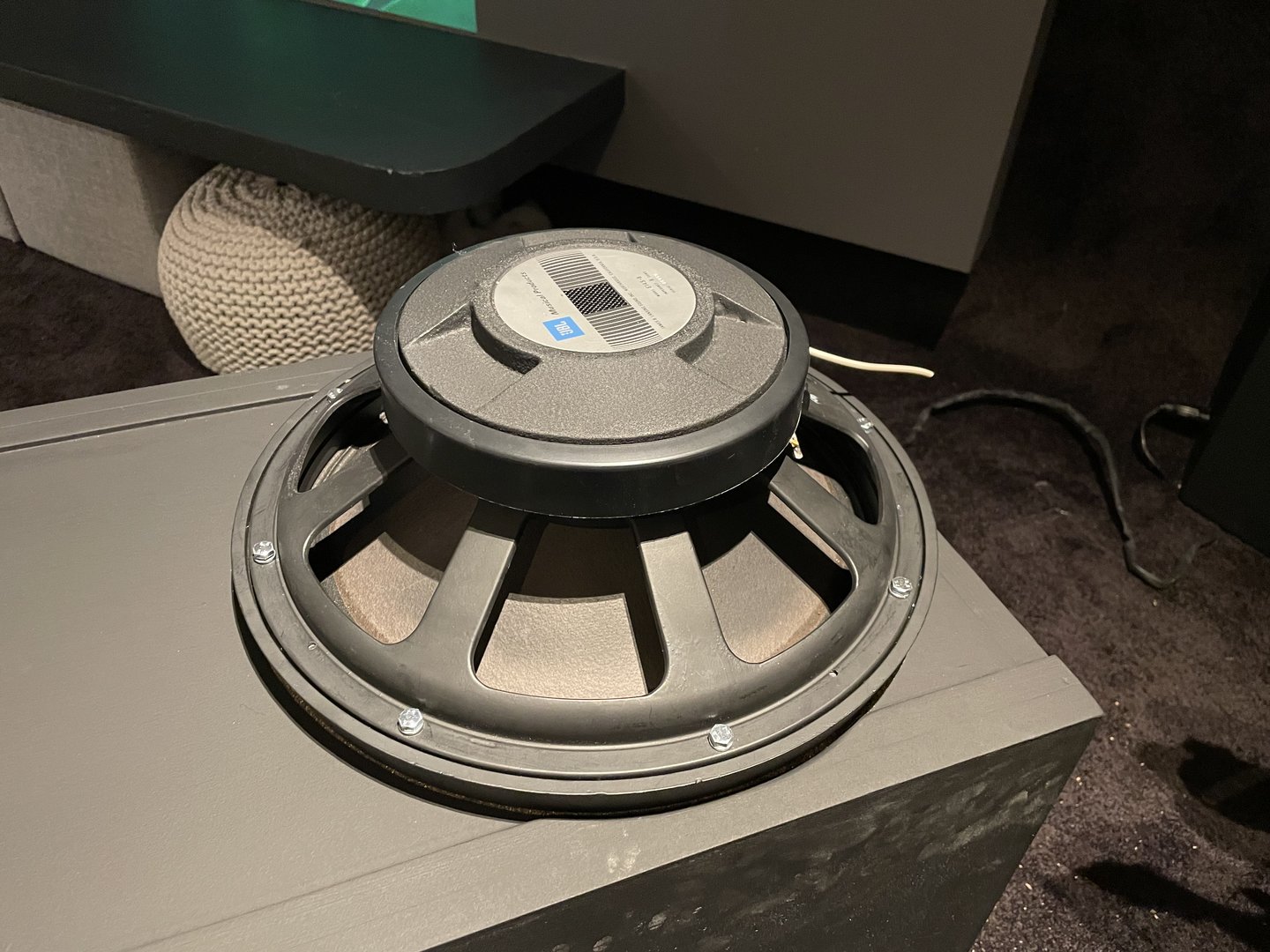

    Saften suse for en forbedring! 👊Langt over hva jeg turte håpe på. Det rattes og foten går.
    Nye SW drivere var ikke helt feil det heller, spiller paddeflatt ned til 17hz
    Kommer litt bilder etterhvert.

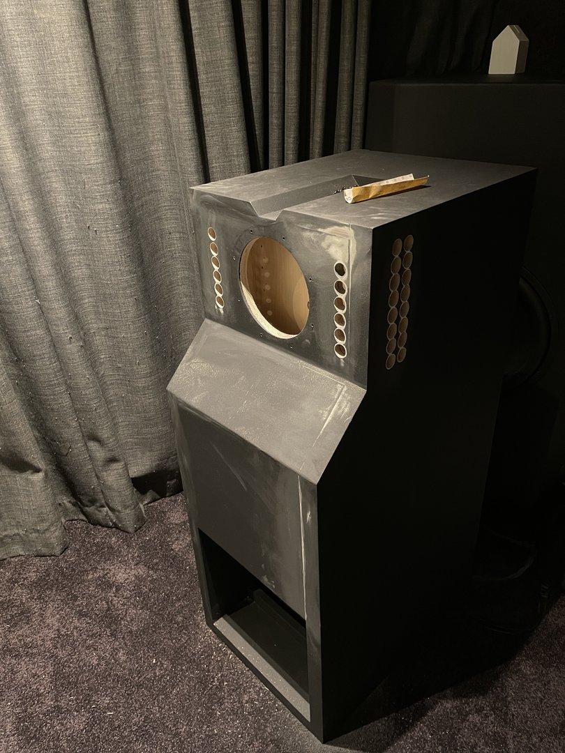

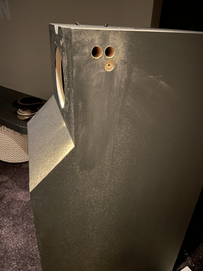

    Skriv litt om ideen bak da. Antar 17hz nås først med hjørnebassen?
    Reaksjoner: t.h

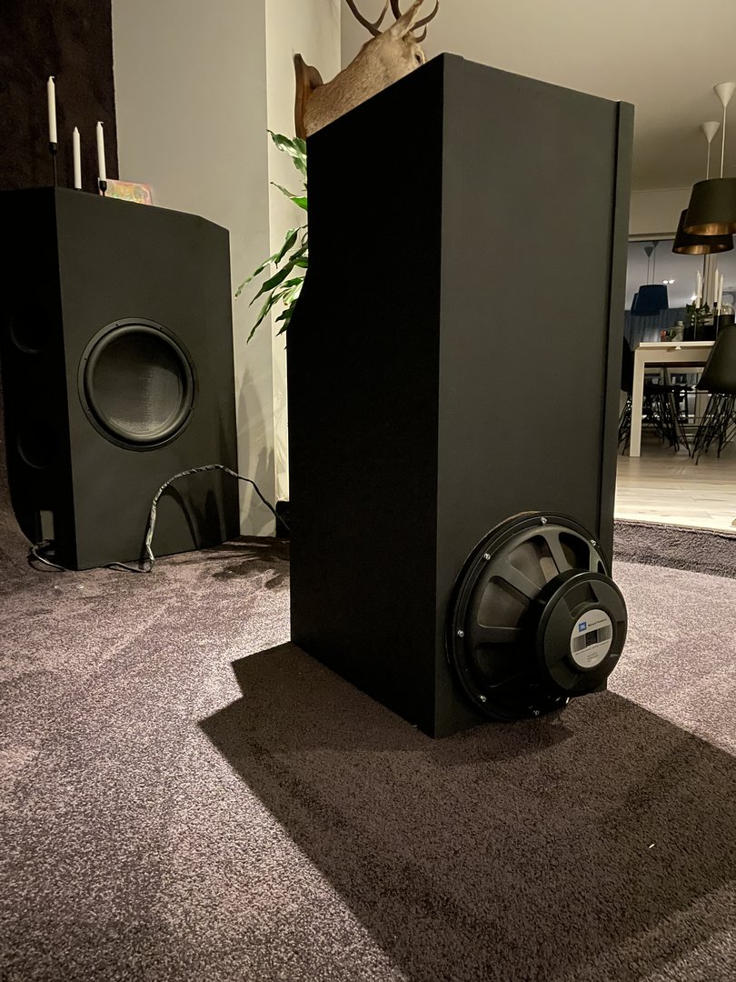

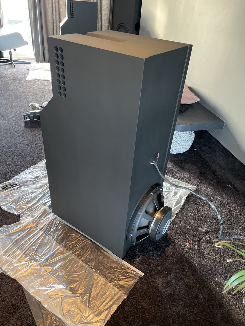

    Det var eng gang....... et par fine Ølmaga som skulle til vestlandet og bli fete......
    Vet ikke OM DET lønte seg.....
    DET gjorde det.
    Med mindre man ligger med hodet inni hornet på disse ølmage konstruksjonene, er det sørgelig tafatte greier og ikke noe selv skikkelige SW klarer å kompensere for. Det finnes ikke noe som kan minne om punch en gang. Da har man i tilfelle hverken hørt eller kjent hva punch er.
    Nå derimot, kjennes det i brystet og det sitrer faktisk litt i ballene også kjenner jeg 👯‍♀️

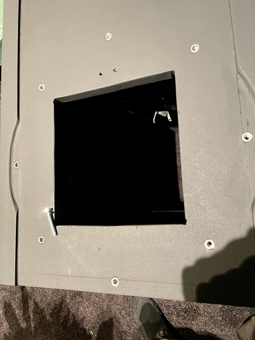

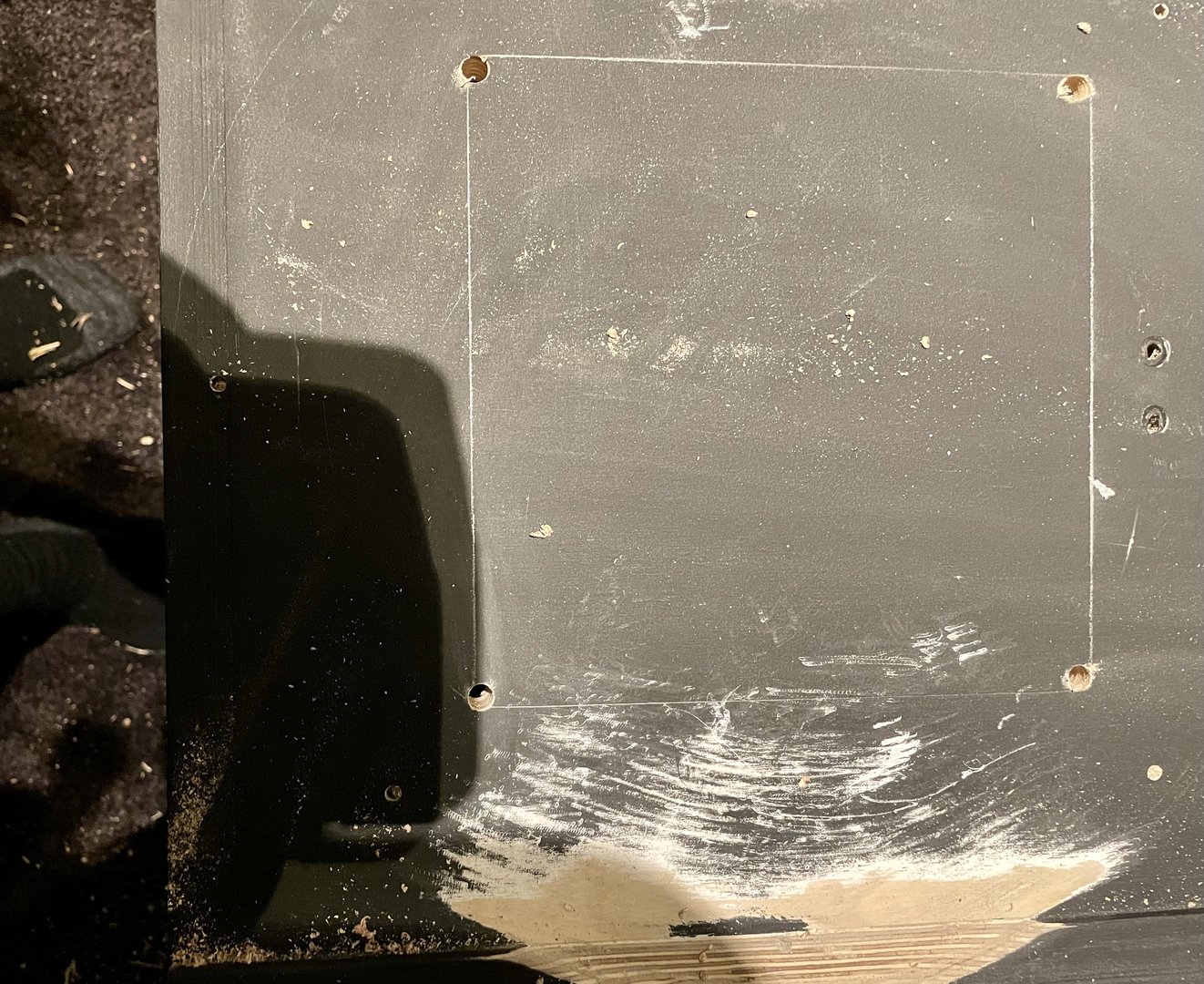

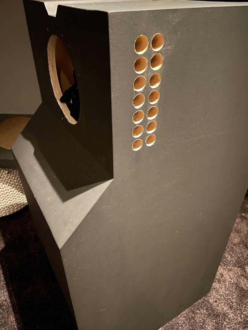

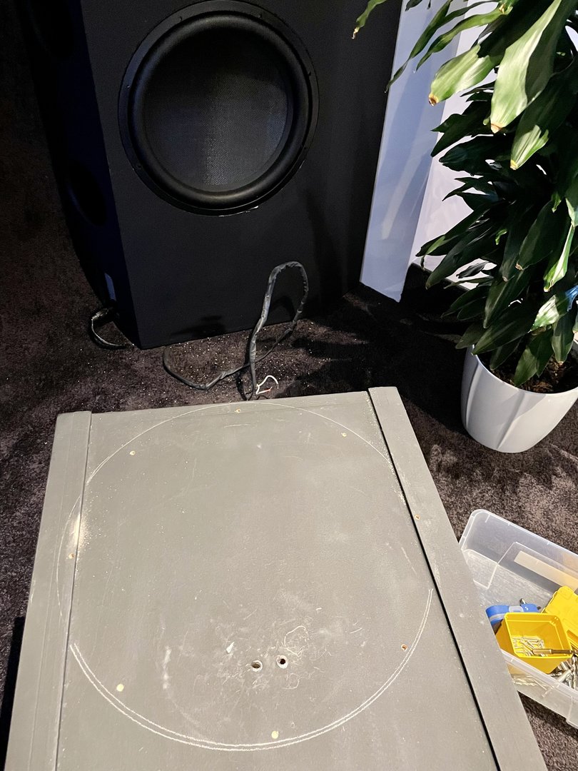

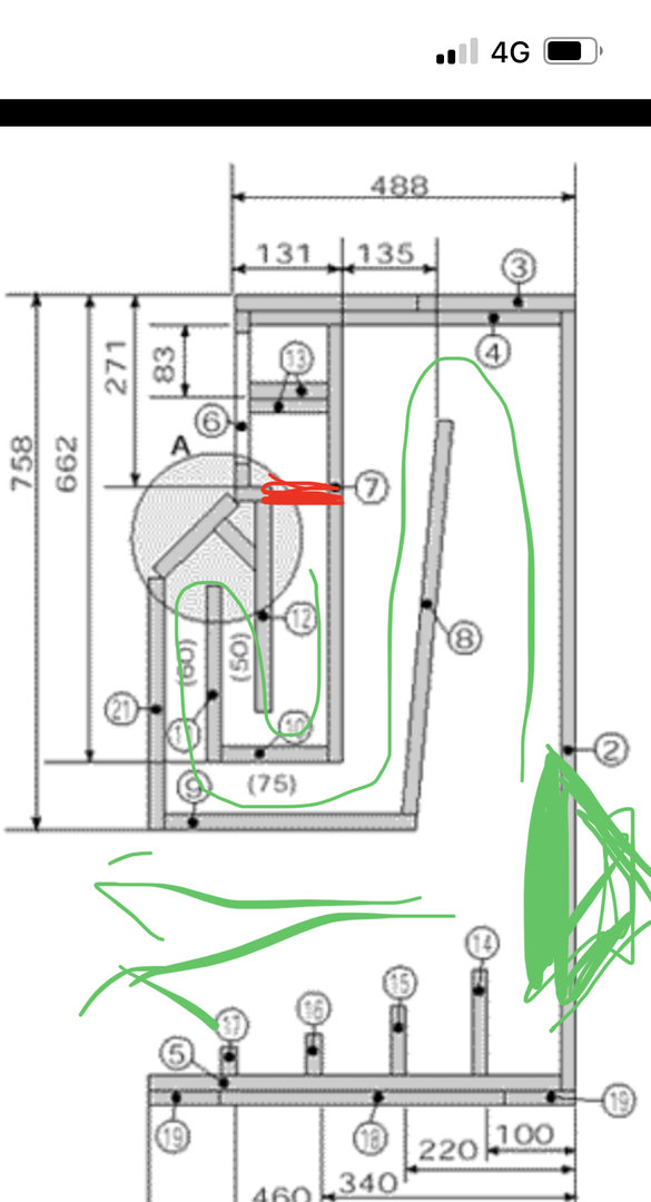

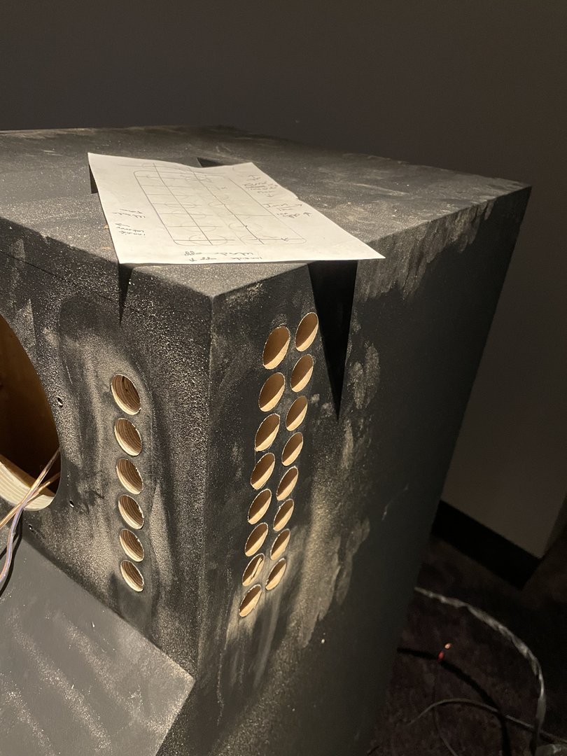

    Ojsan. Har du fått tettet åpningen inni kammeret bak 203?
    Og hvordan blir egentlig layouten inni hvis du tegner en «røntgen tegning». Skjønner ikke helt opplegget med bassen?
    Hornlyd
    Musikkglad
    01.04.2005
    20.635
    12.544
    Noe sånt?
    Det du trolig oppnår er en slags U frame dipolbass?
    Skulle gjerne sett råmalinger 2-3 m unna :)

    Ja, ca sånn du skisserer. Tester ut åpent opp i hornet og tett.
    Ja, det er tett / godt dempet+ fra 203 kammeret og ned i hornet.
    Måling kan du få, jeg er på langt nær erfaren i å måle og ratte lyd, men tar det som kos. Prøv og feil 😊 Hva vil du ha? Kun E145 Glatting etc
