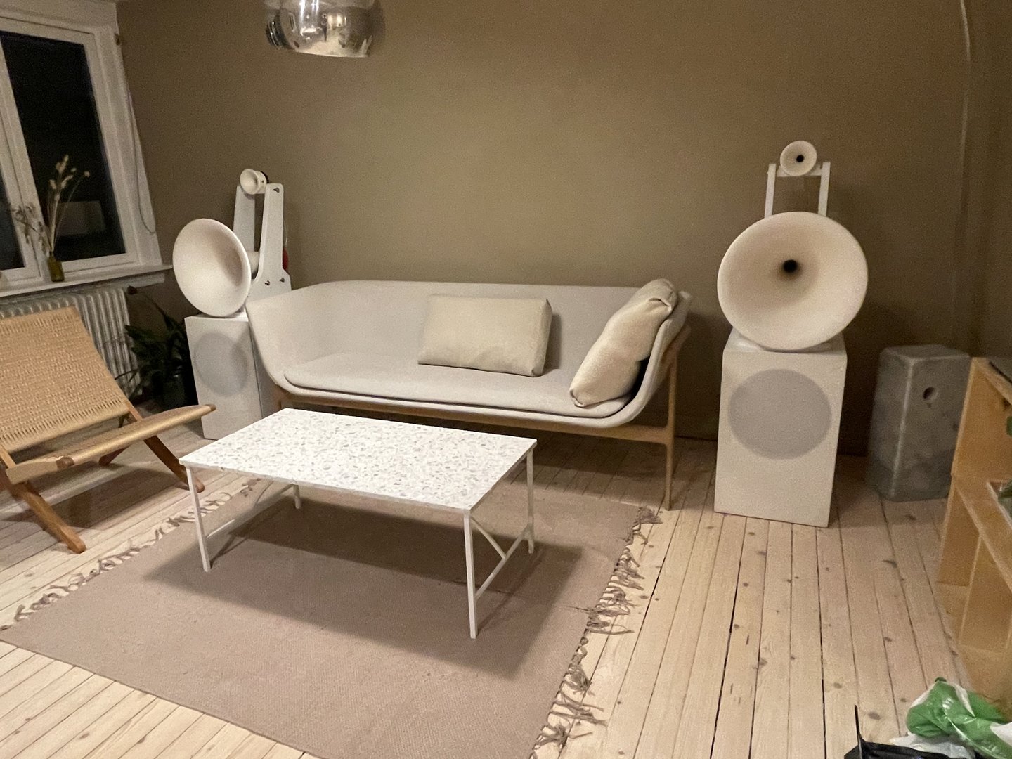

    Slettet medlem 32125
    Stilig system Pål Gundersen 👍
    Fortjener en visitt.
    Hva slags horn er det?
    Husker ikke helt hva dem het. Driverne er faital pro. Også bassen. Gir en lyd når det står på plass igjen nede i kjelleren.

    Riktig implementert så vil et stort rundt horn med drivern din pluss en diskant gi mer dybde, kropp og uanstrengthet.
    Men da må deling funke :)

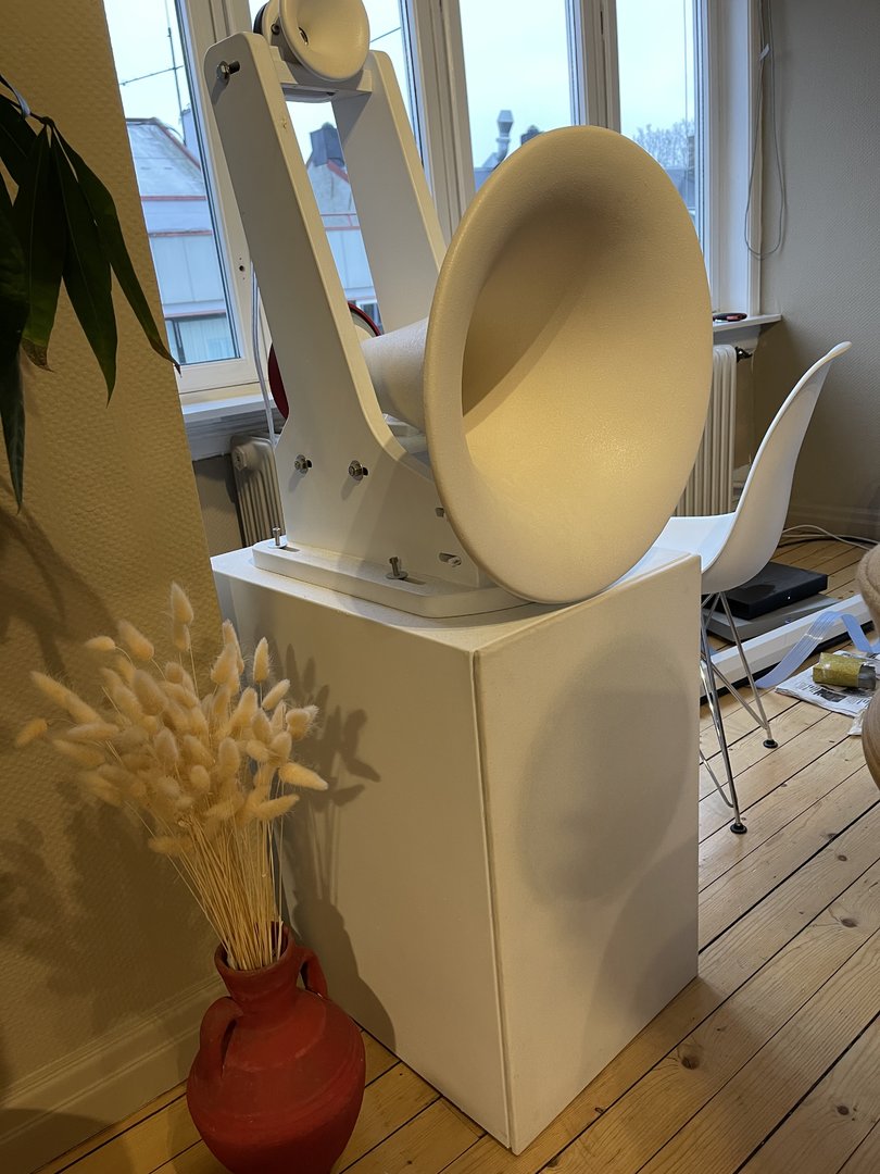

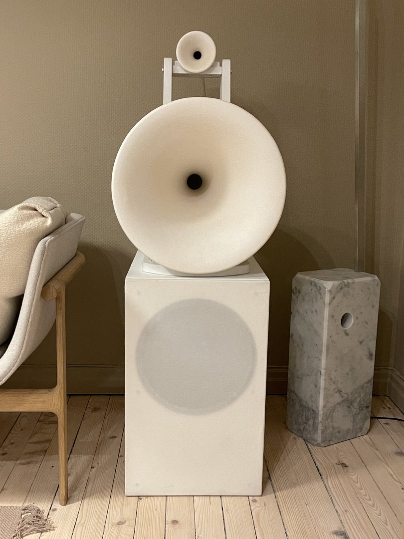

    Jeg tror vi må spole tilbake til trådstarters spørsmål om en lekker og relativt kompakt treveisrigg med runde mellomtone og diskanthorn :)
    Mtp passiv deling så tror jeg at jeg anbefaler Tractrix 350 og Tractrix 1000. Dette fordi det blir ganske kompakt mtp c/c avstand (bare 23 cm) mellom driverne og at Tractrix er ganske lett å jobbe med passivt når man holder seg innenfor komfort områdene til driverne. Deling rundt 6-700 og 3000 Hz er et greit utgangspunkt. Det kan også, litt avhengig av hvordan Faithal drivern oppfører seg funke med 900-9000 Hz deling (en dekade).
    S
    Og bassene dine er jo «i boks» :)
    Tja…kan elementet brukes så kunne jeg tenkt meg litt andre kasser. Smalere, så smale det lar seg gjøre og heller litt dypere og høyere. Blir smekrere det. Men greit til litt testing.

    Hvilken delefrekvens bruker du med i dag? Og deler du passivt?

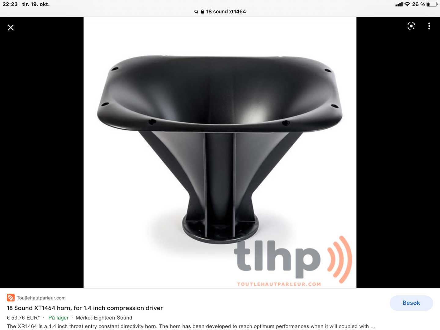

    Kan det stemme at det er 2» throat på Faital 206 drivern og 1,4» åpning på 18Sound hornet ditt???

    Å gå så nærme cut off som det hornet er på, synes jeg å virke tett opp på å presse mer ut av ting en godt er med tanke på at man ikke nødvendigvis vet hvordan driver fungerer i hornet.

    2 gangern er jo et normalt utgangspunkt?
    57.672
    111.613
    En oktav fra design cutoff er absolutt minimum, særlig dersom det skal deles slakt. Med passivt filter blir det for mye tukkel og mange komponenter dersom det IKKE deles slakt.

    Disse tingene finner man ut når drivern er montert i hornet og man setter i gang med råmålinger.
    Be er toppen av kransekaka når resten er på stell. Du brukte jo ordet «filigran» om be kontra alu (Altec/GPA) når vi lyttet/diskuterte/spiste Wienerbrød hos deg.
    Ang cutoff. LMC deler ved 550-600 på JMLC 270. Jeg delte 550-600 på Tractrix 200 (400 med B&C drivern). I riggen som tråden startet med så ble Emilar drivern med 3» membran og 2» throat delt ved 700 i Tractrix 250.
    Jeg ser også helst at Tractrix 350 hornet deles litt høyere enn 6-700 ift det jeg kan lese av målingene til Autotech men så var det dette med å dra 15 tommern langt opp da? Trådstarter har ikke TAD mellombasser etter det jeg vet? 😎

    Og ikke nok med det, deling mellom mellomtonehorn og diskanthorn gir også utfordringer. Å bruke et mellomtonehorn fra 1000 til 3000 Hz blir litt snaut? Min erfaring er enten 2-3000 Hz eller 8-10000 Hz deling i sånne rigger. Utfordringen med 8000 Hz deling gir litt polvott feeling i mindre rom.
