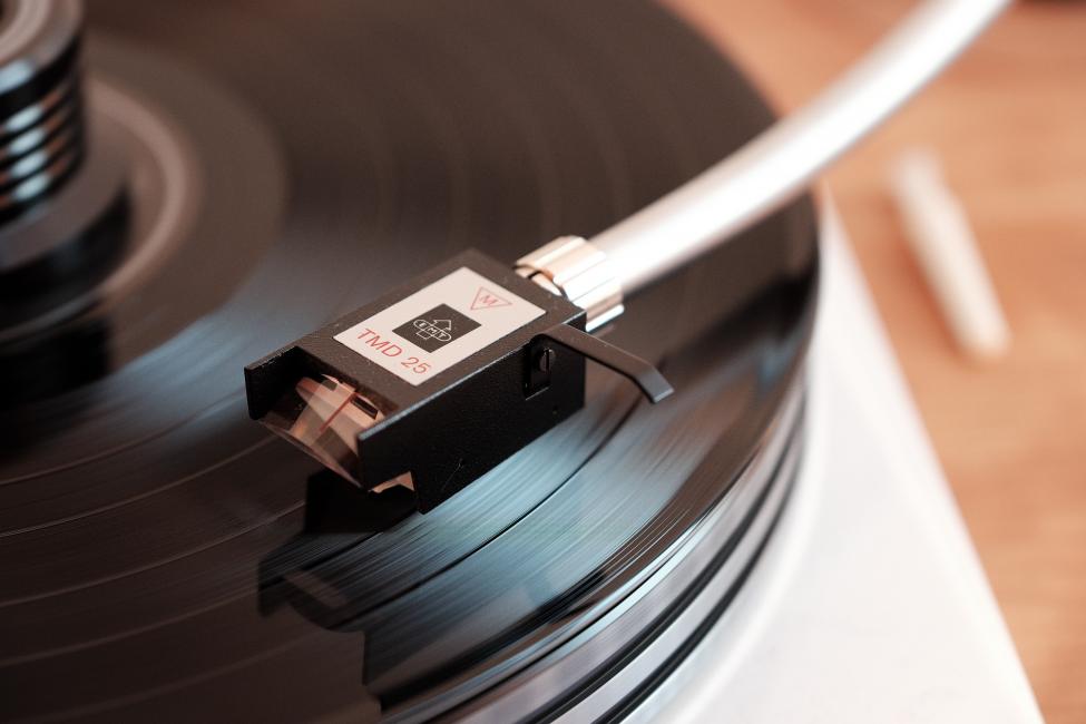

    Kan ellers melde at EMT TMD25 fortsetter å overraske. Satte på The Who og hadde et minne om at dette var tynt, pistrete og alt annet enn vellydende. Det er det sannelig slutt på.

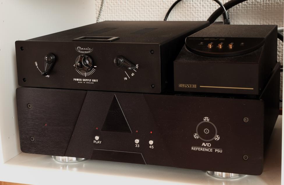

    Strømforsyning til Garrarden. Classic Turntable Company, bedre service tror jeg ikke finnes.
    Skal skrive noen ord om den senere.
    Den omtalte monopickupen, EMT TMD25.

    CTC er veldig bra. Gjorde fullstendig overhaling av min 301 der for et par år siden og veldig fornøyd både med arbeidet og prisen.
    Blir interessant å høre hva strømforsyningen gjør med lyden.

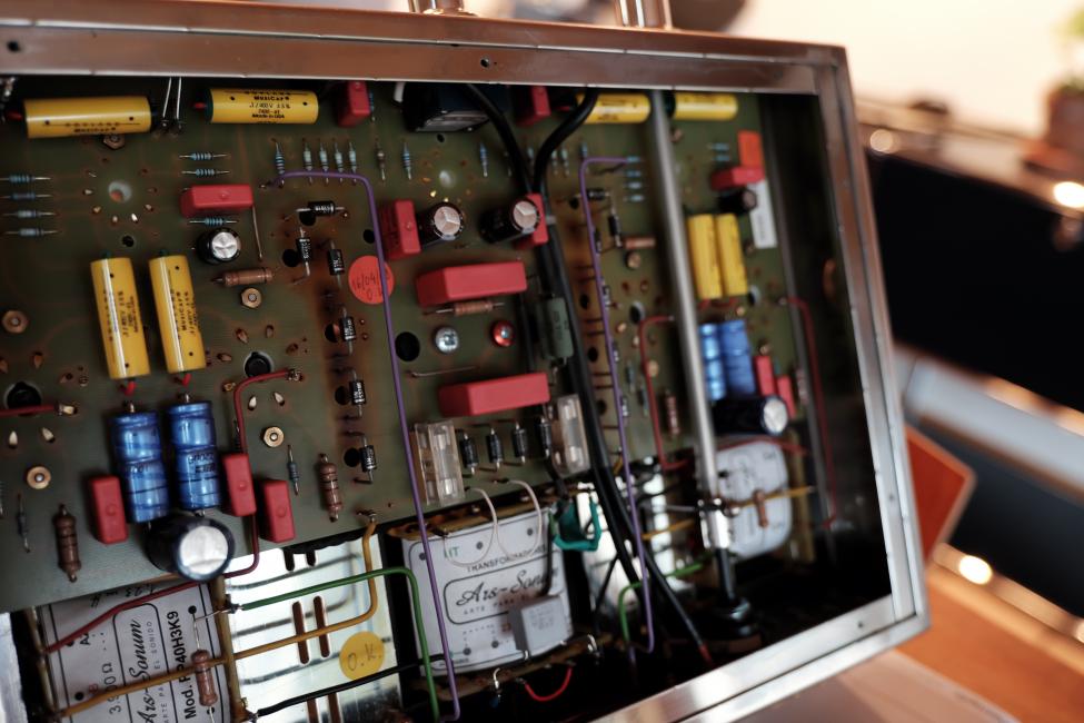

    Litt forunderlig lukt i de tulipanene tenkte jeg.
    "Det lukter brent her!" hører jeg fra kjøkkenet. "Svidd elektronikk"
    Jeg flyr rundt og snuser på anleggene. Er det litt svak røyk som kommer fra Ars-Sonum?
    På rygg og av med bunnplaten.
    Her ser det ikke mye brent ut. Jo, noe spor etter varmegang, men ikke ett komponent som stikker seg ut.
    Fruen skal stikke nesen sin i alt, greit nok, det er tross alt motoren i det som omtales som kvinneanlegget vi har på kjøkkenbordet.
    Verken hun eller jeg klarer snuse oss frem til problemet.
    Jeg forsøker håndspåleggelse, sannelig, er ikke høyre utgangstrafo vesentlig varmere enn venstre? Jo!
    Kan det ha sammen heng med tydelig knitring i høyttalerne ved et par anledninger de siste dagene?
    Er dette kun dårlige rør eller er det annet vi bør sjekke før vi bytter?
    Ser at ett av rørene ser ut til å ha fått misfarget skrift (høyre side med varm trafo). Er dette årsak eller resultat tror dere?

    det ser brent ut rundt de svarte diodene som ligger parallelt med den lilla kabelen....

    Det ser absolutt ut som det er mye varme rundt likeretter(?)-diodene, men dette er likt for begge kanaler og ut fra bildet ser de ikke ut som de brente diodene jeg har hatt befatning med. Kan virke å være litt underdimensjonerte i og med at kretskortet overopphetes. Ingenting visuelt ødelagt ut fra bildene, men drivrøykens veier er uransakelige.

    Ja, der har det vært varmegang. Men jeg kan ikke se at komponentene er gåene. Ser ut som printet har hatt varmegang rundt dem alle.
    Er det bare å sende den på verksted eller ville dere byttet rør og kjørt igang igjen?

    Diodene er ikke kortsluttet, har målt.
    Er zener dioder har jeg fått opplyst av Audiomix.
    Har fått data, kanskje trygt å fyre (!) opp og måle spenningen over dem?
