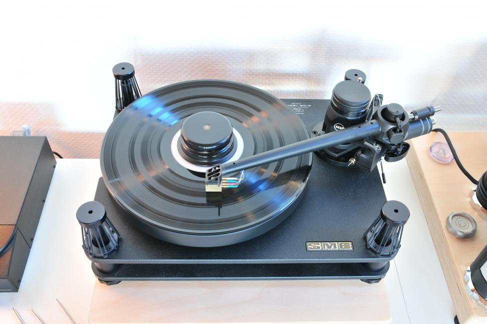

    åpenbart en vellaget arm, men det virker som gutta er litt triggerhappy, før research vedr. montering og evt behov for "tilpasninger"
    hva med vekten på en flytende spiller?
    Leif
    Det verste som kan skje er at jeg må få laget et nytt armbord, det er uproblematisk, men krever selvsagt litt maskinering. Samtidig åpner det for muligheten av å sette 507 på SME 20, om man skulle få lyst til å sjekke ut dét også.
    Vekten er ikke noe problem på SME, tipper det går fint på Avid også.

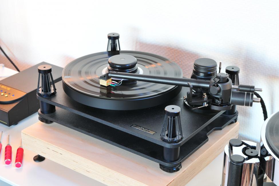

    Det optimale er nok at lagerne for vertikal bevegelse ligger i høyde med LP, men i påvente av en armbordsløsning så har jeg oppnådd vannrett hus på JA (og den skal heller litt opp i bakkant) ved å benytte ART grafittplate mellom arm og pickup.
    Ordner seg dette. Ser ganske bra ut også synes jeg.

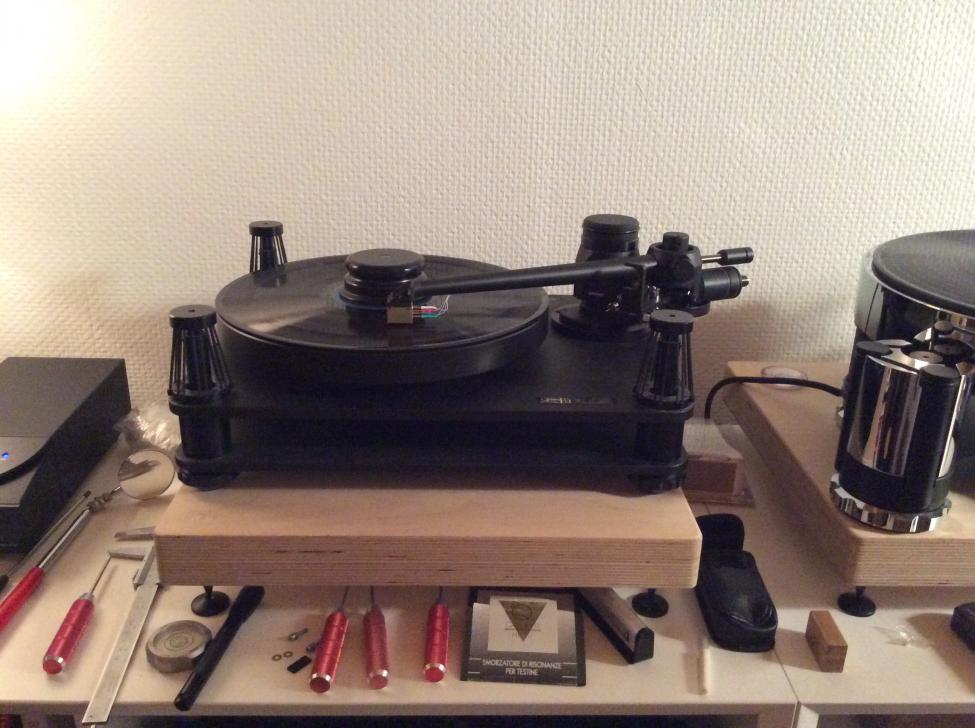

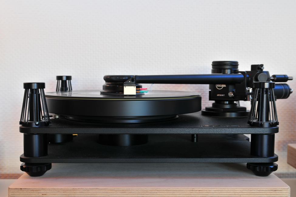

    Bilder fra Fosses vinylverksted. Har vært på jobb i Åndalsnes så det har vært dårlig progresjon de siste dagene.
    Dempekarene er tomme og mye justering gjenstår, men at dette blir bra er ingen tvil om. Tror sannelig jeg har høyde nok til å jobbe med VTA også, trolig kan jeg bare avblåse hele armbordproblematikken og konkludere med at dette passer fint. Synes det ser fett ut. Vil ikke si noe lyden ennå, men Kuzma er smoooth sounding!

    Vakkert, men det ser ut som om du har en del å gå på mht balansering av armen. Jeg setter øvre vektlodd i midtstilling, lesser på/av med vekt på nedre vektlodd og justerer denne til armen omtrent flyter med pickup montert. Å finne akkurat rette punktet er litt kilent og ikke så enkelt som på andre radialarmer jeg har satt opp. Så justeres VTF til ønsket verdi med øvre loddet.
    Ellers er tomme dempekar lurt til du blir kjent med arm og klangsignatur. Jeg foretrekker lett demping båe horisontalt og vertikalt, men forskjellene er ikke enorme. Genialt enkelt å justere opp og ned demping når man eksperimenterer med det.

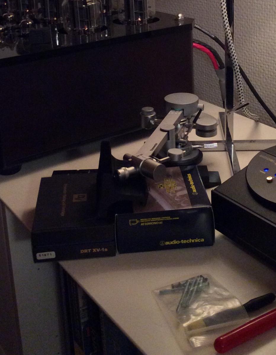

    Så vidt jeg forstår er du en av de ytterst få her som har erfaring med Jan Allaerts. Kan du si 2 ord om lyden evt linke til noe?
    Fosse
    19.08.2003
    11.763
    30.039
    Ja, hva skal man si om Jan Allaerts. Jeg har sikkert skrevet litt om den tidligere i tråden.
    Kort fortalt er den krevende når det gjelder riaa-trinn. Den er opplyst å ha et utgangsnivå på 0,2mV men det har jeg vanskelig for å forstå fordi den ligger langt, langt under XV-1s som har utnivå på ca 0,3mV.
    Det er vel ikke uten grunn at mange produsenter av riaa-trinn har egne utgaver tilpasset denne pickupen: High output, Medium output, Low Output og JA MC2 Finish gold.
    Innstillingsmessig er den grei, 1,8 gram, 1870 ohm. Den sporer svært godt, den er veldig, veldig detaljert, den har en topp som er finslig og raffinert. Gjengivelsen av cymbaler har veldig, veldig god metallklang. Ligner mer på DV XV-1t enn DV XV-1s i så måte. Den er behersket og nøyttral. Jeg har målt med Dr. Feickert Adjust + på SME-en og det målte som en cd-spiller, helt flatt.
    Jeg vet at noen synes pickupen er kjedelig, og det er den, når du ikke treffer på riaatrinn. Jeg har prøvd den med Hovland riaa, Einstein, Brinkman, Avid, det funket ikke. Det eneste jeg har hatt i hus som har klart å blåse liv i den er Rogue Ares og da særlig med 12AX7 i alle rør og ekstern trafo. Stiften skal holde i 10 000 timer.
    Jeg er veldig fornøyd med pickupen uten at jeg kan si at jeg har testet veldig mange pickuper i den klassen hjemme. Jeg droppet eksempelvis DV XV-1t fordi jeg mente at jeg den lå et sted mellom MC2 F.G og DV XV-1s men at forskjellen på de to sistnevnte er større og at XV-1t ligger et sted i mellom.
    Raffinert og detaljert mer enn ekstrem dynamikk og «fun factor». XV-1s er mer rampete, mer trøkk, mer sprut men ikke så nøyaktig. J.A har et litt fjernere perspektiv.
    Takk for innspill. Ja dette er høyst foreløpig.
    Jeg må nok også dobbeltsjekke avstand fra armens omdreiningspunkt til spindel. Brukte den medfølgende jiggen men må ha kommet ut noe feil for armen blir stående så vidt nær tallerkenen at jeg har litt problemer med å senke den på første sporet uten at armrøret treffer arm-"hvilen".
    Synes at "arm-hvilen" er vel tight, må da gi slitasje på armrøret?

    Velkommen i Kuzma 4-point klubben Fosse:)
    For øvrig tror jeg du nok har rett i at du har bomma på settingen med medfølgende protraktor. Arm-hvileren gir pu en hvileposisjon 40mm unna første rille når jeg gjør en referanse-måling hos meg. På den annen side er klaringen mellom arm-røret, og hvileren veldig liten der armen treffer selve hvileren. Uansett skal den gå klar når du har riktig VTA. Men jeg kan lett forestille meg at du treffer hvileren med armen hvis armen står for lavt i forhold til platetallerken.
    Jeg har nå hatt min Kuzma 4-point i ca 3 år, og har brukt den mye (så og si daglig), og kan fortelle det finnes ikke antydning til slitasjemerke hverken på arm eller hviler-klipset...
    Og ja, jeg er enig i at den er en liten smule trang i selve hviler-klipset, men på den annen side slipper du å "daske" til armen så den spretter uforvarende ut på platetallerkenen...

    "Arm-hvilen" mykner opp etter litt bruk skal du se.
    Uansett, det må da låte fundamentalt mye bedre enn SME armen? >:D

    Ja, litt rart, for jeg har brukt malen. Skal dobbeltsjekke i helgen. Har hatt fokus på jobb så jeg har ikke hatt tid til hi-fi de siste dagene.
    Armhvileren følger da med når du justerer VTA, eller husker jeg feil? Må være arm-liften som skal justeres i tilfelle?

    Alt sammen henger på tårnet uansett, så når du justerer VTA, så følger hele sulamitten med. Liften justerer du bare etter smak, men den må jo ha anledning til å senke pu ned på lp'n da... og malen burde egenlig være idiotsikker, den har jo kun èn instilling. Du vrir jo bare hele tårnassy'et utover til det stopper, også er alt på plass. så ved nærmere ettertanke er det kanskje ikke der problemet er? har du full frihet til å vri assy'et forbi stopp-punktet til protraktor-malen hvis du heter av senterpunktet i midten på tallerken?

    Full frihet til å vri på armen. Skal se litt nærmere på det. Tilbudsjobbing så lite tid til hi-fi.

    Da er det egentlig ingenting som tilsier at du ikke får riktig innstilling når du vrir til det stopper med den innstillingsmalen/protaktoren som medfølger. Men som sagt, det er ikke mye klaring i bakkant mellom tonearm og hvileanordningen.

    Nå skjønte jeg ikke hva du mente januscp, tror nesten du må utdype.
    Uansett, jeg har vridd armen ørelitt mot klokka slik at jeg får noen få få millimeter mer klaring. Det gjør at armen ikke kolliderer med armhvilen på vei ned i innledningsrilla.
    Satser på hi-fi-helg nå og jobb-helvete til uka.

    Nei, jeg har bommet på montasjen av SME-adapteren. Hullet til armen er litt forskjøvet i forhold til senter av adapter. Nå er det snudd og hvileposisjoner på armen er ideel. Må ha vært i ørska når jeg monterte dette.
    Hvileklipset lot seg fikse med makt, simpel plast dette.

    Fint!

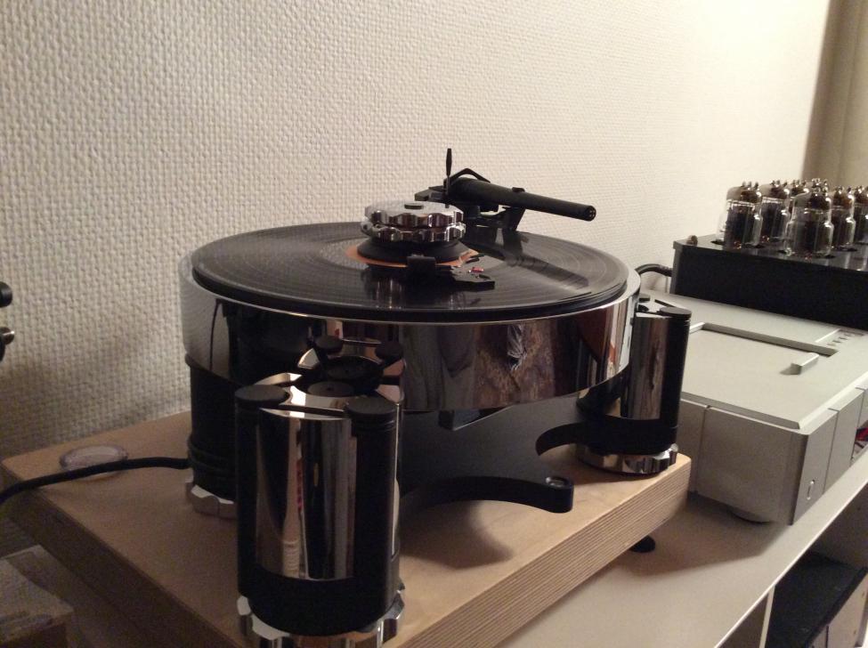

    Dette med manglende avstand til armhvilen når jeg entret førstesporet var en følge av at armen var montert for langt unna spindelen, dette er nå løst. Nå har jeg plenty med plass. Alt i sin skjønneste orden!
    De andre bildene var så dårlige, legger derfor ut noen nye.
    Detaljert og uanstrengt. Fantastisk rominformasjon!
    Har fylt i oljekarene men har minimalt med demping, tenker venne meg litt til armen før jeg eksperimenterer med dette.
    Låter alt annet enn mekanisk selv så mekanisk den ser ut.

    Litt usikker på hva du mener kwil, det har ikke vært min intensjon å beskrive lyden som mindre detaljert eller musikalsk, snarere tvert i mot.
    Jeg vil som sagt være litt forsiktig med å trekke bastante slutninger så tidlig. Jeg har bare spilt noen få plater og armen har jeg ikke rukket å jobbe med. Har holdt på i hagen i dag, det finnes morsommere ting å sysle med i solsteiken enn hi-fi!
    De andre armene har jeg hatt i en årrekke og jeg kjenner dem ut og inn. Jeg vet at med vinyl så opplever man noe i starten og så justerer man fire-fem parametre og det hele er endret. Det å lære hvilke muligheter et vinylrelatert produkt byr på krever tid og jobbing, i hvert fall for meg. Det å beskrive lyden av et vinylrelatert produkt er noe av det vanskeligste jeg gjør fordi jeg vet at påvirkningen fra komponentene rundt er så stor.
    Det låter veldig detaljert samtidig som jeg opplever at armen, i hvert slik det hele er satt opp nå, låter svært lite påtrengende og heller litt roligere, eller mer avbalansert i toppen (men her forbeholder jeg meg retten til å konkludere anderledes siden).
    Musikalsk? Det låter naturlig, alt annet enn påtrengende og behagelig. Romlig er den svært god, tonalt det samme. Opplever eksempelvis at den har svært god tekstur, eller beskrivelse av klang i bassen, til forskjell fra SME som kanskje beskriver bassen strammere men mer endimensjonalt og fattig.
    Allerede nå kan jeg si at jeg heller kjører SME 20 med Kuzma enn med SME V.
    Jan Allerts har fått litt mer kropp, det liker jeg, så kan man jo påpeke at den pickupene målte snorrett i SME V.

    Jeg skal selvsagt teste 4point på Aviden. Fjærene på Aviden takler i hvert fall Dynavectorarmen. Tung den også, men ikke riktig så tung som 4point. Kuzma Reference er fjæret så det skulle ikke være noe i veien for at det skal fungere. Men tanken var primært å bruke 4point på SME.
    Det fine er at det er SME-feste både på Avid og SME og at alle nevnte tre armer lar seg Montere i SME-armbord vha adapter.
