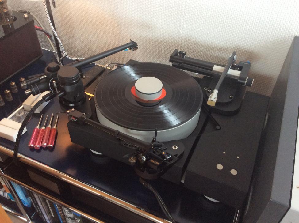

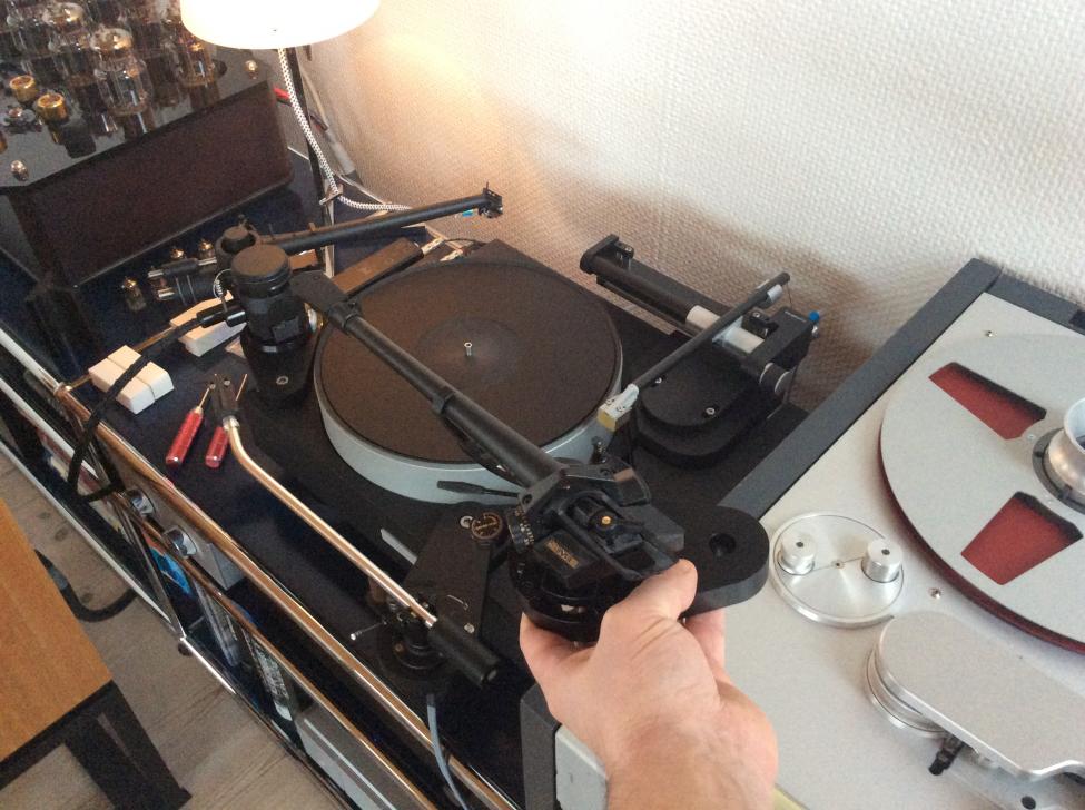

    Nytt armbord ja, SME-drillet. Tanken var at dette skulle kunne brukes også på Dynavectoren, men denne gangen kom armbordet ferdig drillet og Bergmann har ikke boret gjennomgående hull. Det betyr at adapterplata fra Avid ikke kan skrues fra undersiden av armbordet. Enten må jeg da kjøpe et separat armbord til Dynavector, eller så må jeg modifisere adapterplaten slik at jeg kan montere denne fra oversiden uten at skruene kommer i konflikt med armbasen. Det er vel løsbart uansett.
    Edit: Og løsningen er kanskje stoppskrue som gjør at man slipper å kone skruehullene på toppen av adapterplaten, forutsatt at det gir nok «feste»?

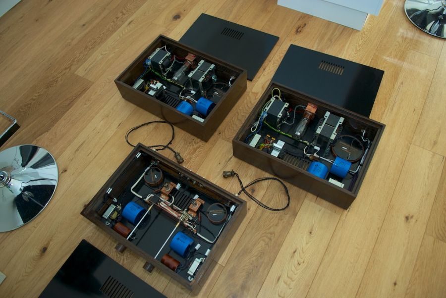

    Noe mer støy fra monoblokkene den seneste tiden. Ikke brum men en slags "snerring". Joule Electra har ikke av-/på-bryter, én strømkabel for inngangstrinnet, én strømkabel for effektdelen per monoblokk. Skrus fra standby til drift ved å vri en variac opp til rett spenning. Har fungert aldeles glimrende i flere år og har ikke hatt rørskift eller noe på de. Faktisk av de mest driftssikre forsterkerne jeg har hatt i hus.
    Uansett, luktet litt svidd i stua i dag tidlig til tross for at de har stått i standby-modus i natt. Tenkte vente med å slå på til jeg har tatt en tur til Audiomix til uken. Jeg går snart i sommermodus (= null hifi) men siden snøen ligger fortsatt må jeg ha noe å spille på i mellomtiden. Får bruke påsken til å lete etter passende venteforsterker om reparasjonen skulle dra ut i tid eller ikke la seg gjennomføre.

    Det går rykter om at det ankommer ny pre, smart kjøp siden monoblokkene er på service.

    DIY basert på design fra Border Patrol. Skal etter sigende være relativt kompromissløst design. Klargjort for fire innganger, foreløpig bare koblet for én eller to, men jeg har da venner som kan ordne dette.
    Lite jeg har lyst på om dagen, men dette så så kompromissløst ut at jeg ikke kunne la være. Dessuten passet det jo greit, siden jeg nylig solgte en overflødig pre, og meget mulig trenger nye effekttrinn, å kjøpe ny pre.
