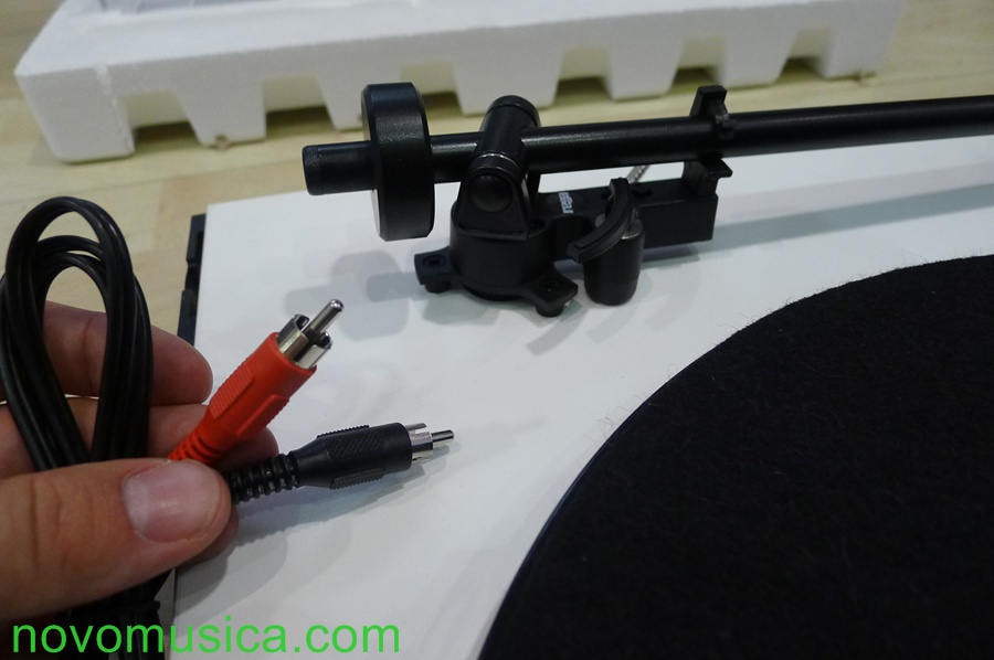

Har nå hatt Rega RP1 og Klipsch R-15PM i hus en snau dag og det låter kjempebra! Det er er stort steg opp fra Play:3. Både platepiller og høyttaler var som en drøm å sette opp og det tok bokstavlig talt 15 minutter fra jeg fikk det i hus til jeg snurret første plate.
Jeg har imidlertid støtt på et lite problem; phono-kabelen fra platepilleren er bare i overkant av 1 meter, noe som betyr at den maks kan stå 1 meter fra høyre høyttaler. Noe som passer meg dårlig.
Etter å ha lest meg opp litt har jeg funnet 2 dårlige løsninger og 1 god:
1. Plassere platespilleren ved siden av høyttaleren på samme tv-benk (noe jeg har forstått er tilnærmet dødssynd)
2. Skjøte på phonokabelen så jeg får et par meter ekstra (noe som også er tilnærmet dødssynd)
3. Kjøpe et RIAA-trinn (Rega's egen Fono mini AD2 burde være et godt valg?) og trygt kunne ha noen meter RCA-kabel til høyttaleren
Er det en mulighet jeg ikke ser her? Eller er det beste å krype til korset og legge pengene på bordet for et RIAA-trinn (noe som føles litt bakvendt da R-15PM kommer med innebygget RIAA)?

Har fått med meg at kabler er omdiskutert. Men det virker som det er gjengs oppfatning rundt forbi at et uforsterket signal fra en platespiller (Rega RP1 har ikke innebygget RIAA) bør ha så kort vei som mulig til RIAA-trinnet, og helst ikke mer enn en meter. Dette er fordi signalet fra platespilleren er såpass svakt. Men her håper jeg andre med mer peiling kan si sin mening :)

Det finnes nok en god del ting som er eller har vært "gjengs oppfatning" blant en del hifi-folk som ikke er basert på hvordan teknologien faktisk fungerer ;) Å forlenge en rca-kabel med et par meter gjør nok ingen forskjell i det hele tatt. Den eneste jobben en kabel gjør er å sende det elektriske signalet videre. Du må nok opp i ganske så lange kabel-lengder før dette evt. kan bli i nærheten av å være hørbart.

Ok. Regaen har fastmontert phonokabel, så den må skjøtes på med et par meter for å få den lengden jeg trenger. Men det er jo forsåvidt ikke noe verre enn å kjøre noen lyttetester med og uten skjøta kabel. Sjangsen for at mine utrente ører ikke hører noen forskjell er sikkert stor :)

Den fastmonterte signalkabelen på RP1 er en standard 'lakris'-kabel, så det er uansett ikke vits å legge ned mye penger i en dyr skjøtekabel.
falsen82
11.07.2016
Har brukt den 2 meter lange RCA-kabelen som fulgte med Klipsch-høyttalerne til å skjøte med. Det er samme type "lakriskabel" som er fastmontert i RP1. Jeg klarte ikke å høre noen merkbar forskjell på å skjøta kabel og ikke-skjøta kabel i hvert fall, så da regner jeg med at alt er godt. Regas egen platespillerhylle kunne også vært et alternativ, men synes den er noe overpriset (1300,-) i forhold til hva man faktisk får.
