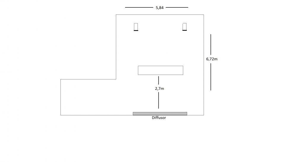

Drømmer om sette opp en diffusor på bakveggen. Bestemte meg i utgangspunktet utelukkende selvbygg, men vurderer nå også kommersielle løsninger. Ønsker derfor innspill på valg av type diffusor med tanke på orden, frekvensområdet, størrelse(antall) og evt. alt. plasseringer. Eneste begrensning er max 20-30cm dybde. Som nevnt i overskrift er kommersielle aktører velkomne i debatten og om regelverket tillater, komme med konkrete forslag. Tilbud mottas gjerne på PM, men kun om man deltar i tråden.

Kommer tilbake til det. Vil bare nevne at det vil være en stor fordel å kombinere det med skillevegg på hjul til venstre i bilde. Ellers vil mye av den diffuserte energien forsvinne. Kan trolig ordne med en rimelig skillevegg i ønsket finér.

Det var nettopp en av de tingene jeg lurte på. Vurderer å lukke hele hullet permanent, men må ta ta hensyn til trappen.

Med så stor avstand til bakveggen kan du fint bruke en ganske dyp diffusor. En DIY QRD-diffusor burde gjøre jobben.
Her er en kalkulator: mh-audio.nl - Skyline Calculator - Frequency
Ellers anbefaler jeg deg å lese litt rundt hva slags begrensninger som gjelder for slike diffusorer. Det er fort gjort å tenke "ja her kan jeg jo bare lage noe som funker fra 200-20 000Hz", men det kommer ikke uten visse begrensninger.

Har lekt med QRDude kalkulatoren i noen uker nå. Har vel også falt ned på at jeg ønsker en 1d diffusor, men klart er åpen for argumenter på 2d.

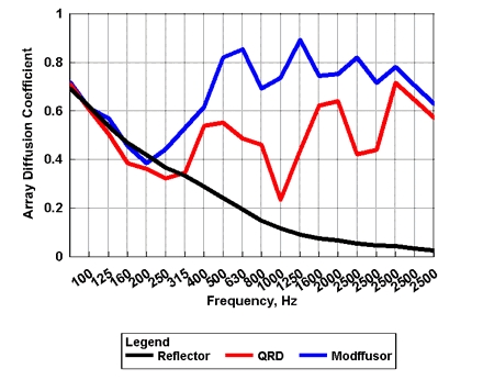

Med 2,7 m avstand til bakvegg så passer det med diffusjon ned til ca. 400 Hz. Da bevarer man 3 x bølgelengden til laveste diffuserte energi, som er det som kreves for at energien skal bli skikkelig diffusert. Enkelte mener at 2 x bølgelengden fungerer også greit i praksis, men det finnes lite seriøse studier på dette.
Hvor mye som skal gjøres kommer ann på budsjett og hvor man kan dekke. Jeg vil anbefale 1D diffusorer som diffuserer helt opp til 20KHz. Klassiske QRD diffusorer vil gi et tilbakeslaget av energien over 4-5KHz og det er noe uheldig i et mindre rom.
Diffusorene bør være "modulerte" for å bevare jevn spredning og høy diffusjons koeffisient når flere enn to stykker brukes sammen. Det kan oppnås på flere måter. Forskjellen på det er stor i praksis, noe man ser i grafen under med QRD vs. Modffusor.
Bildene under viser gjerne det som er den optimale oppstillingen hvis man har budsjett. Se vekk ifra at diffusorene er plassert bak høyttalerne (dipoler) på første bilde.

Orso, har selvfølgelig vært å lest på siden deres.:) Budsjettet er på en måte avhengig av hvilken risk jeg er villig til å ta.
En eventuell skillevegg, hvor lang bør den være for å få full effekt? Holder det med lengden av lengste bølge som diffusor påvirker? Jeg vurderer alle opsjoner, om jeg må tette helt er jeg nødt til å snu trappen ned eller bygge diagonalt og rive peisen, da blir det straks et annet prosjekt med annen tidsramme.

Størrelsene på en skillevegg bør være omtrent like stor som bølgelengden til laveste (effektive) diffuserte energi. Ideelt sett både i bredde og høyde, men bredden her er nok viktigst. Ellers passe på at den står slik at den reflekterer lyden bakover fra høyre høyttaler og at lyden som sendes fra diffusorene treffer veggen.
Jeg tror at rent akustisk at det er en fordel med tynne skillevegger på hjul framfor å sette opp en ny vegg. En ny vegg kan ha negativt innvirkning på bassen.

Nei, har også tenkt att å lukke kan få konsekvenser, men kan enkelt sette opp en 1,5m skillevegg foran trapp, da burde jeg være dekket ned til nesten 200Hz. En provisorisk løsning på hjul er ikke noe jeg ønsker.

Skal du sette opp en permanent vegg, så bør den være så lett som mulig og samtidig solid nok at den ikke flekser. Jeg er ingen ekspert på slikt. Jeg har samme utfording som deg akkurat nå og velger heller noe på hjul. Da går også bassen fint under, over og delvis rundt.
Er det en mulighet å kle igjen til venstre og sette inn ei lyddør?

Ja, det står jeg fritt til å gjøre, men om det skal gjøres noenlunde seriøst er jeg nødt til å snu trappen (les kjøpe ny trapp) som befinner seg i nisjen. Jeg er også da usikker på hvilke konsekvenser det får for bass, dessuten tror jeg toleransen til kjerringa mi blir strukket om hun må sitte i overetasjen og kun hører dunkedunk.

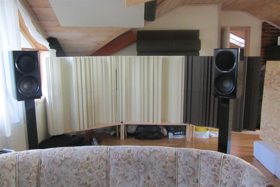

Jeg arrangerte et gruppekjøp av Optiffuser for en del år siden på avforum. Jeg har hatt 8 stykker selv. Her er et gammelt bilde av mine. Vakkert? :rolleyes:

Selv om jeg samarbeider med Jens Eklund, så er ikke det diffusorer som jeg kan anbefale hvis man har et høyt krav. Forskjellen på RPG Diffractal/Modffractal og Optiffuser er veldig stor lydmessig. Det er blant annet en hardhet som blir igjen med Optiffuser og som jeg opplevde ble enda mer fremtredende. Er ikke sikkert på hvorfor, men det kan ha sammenheng med at de ikke diffuserer høyere enn 4-5KHz og da kommer refleksjonene over det frekvensområde enda tydeligere fram fordi avstand til lytteposisjonen blir kortere enn når de kommer fra veggen.
For all del, de gjør også mye bra og totalresultatet blir bedre. Men med Diffractal/Modffractal så låter det betydelig mykere, "varmere" og det er ingen hardhet.
Optiffuser er i en type isopor, noe som både demper mye og tar lett skade hvis man dulter borti noe. Mine fikk flere skrammer når jeg bærte de rundt. Man kan male de for å minimere dempingen, men det blir ikke det samme som er hardt materiale.
