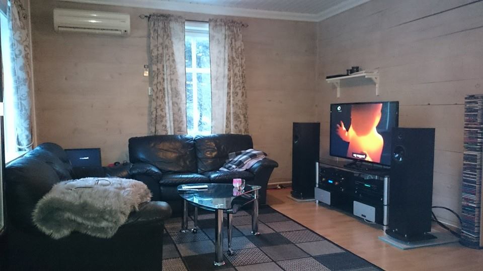

Etter at vi flyttet inn i nytt hus fikk jeg et bass trøkk som var stort og tøft og som jeg virkelig setter veldig høy pris på.
Men det er ikke HI-END bass i denne stua, som det var før der jeg bodde.
Kom seg med ny pre og DAC. Vet pre'en er god, men ikke hørt denne dacen jeg har nå. Se signatur.
Usikker på om DACen i dag, er det jeg er på utkikk etter.
Hadde før Abrahamsen V6 men ikke testet mot hverandre.
Bassen ja.. den er for buldrete. Noen vil vel syns det er ganske ok, men ikke jeg.
Lurer da på å skifte ut høyttalerne og kanskje DAC?
Lagt ut høyttalerne til salgs/bytte.
DAC tenker jeg Dac9 til Nuforce, uten å ha hørt den. Hvis det er nødvendig å skifte den.
Anlegget skal ikke flyttes på og det skal ikke dempes i stuen. Bare så det er klart. :)
Helst bør de nye høyttalerne ikke koste noe mer enn det jeg får for de jeg har nå. Lagt ut mine Kudos C2 til 15 så rundt der.
Kan gjerne være brukt.
Jeg forhaster meg ikke, så difor denne tråden for å se hva dere tenker.
Stuen er ca 1000cm lang, bredde på ca 450-500cm og høyde ca 250cm (Enebolig bygget på 30 tallet).
Tusen takk til alle som vil bidra/følge med på denne turen her. :)
Bilde av stuen der anlegget står.
Midt i rommet er det en bjelke i taket og ca meter med skillevegg til høyre for bildet der vedovnen står.
Det går en dør ut på kjøkkenet til høyre mot ovnen..og det går en dør ut i gangen bak meg til høyre der jeg står å tar dette bildet.
Ellers åpent.

Fint rom og bra anlegg.
Du er litt streng mot deg selv når du sier
sitat: Anlegget skal ikke flyttes på og det skal ikke dempes.
Akustiske tiltak kan gjøre veldig mye uten at det koster
mange skjorter :)
Om det er du som bestemmer i huset så ville jeg ha Jazzet rundt
med høyttalere, dempet/difusor utrustet det slik at det spilte best.
I beste mening.

Takk takk.
Joda, skjønner hvor du vil, men det blir stående slik ca.
Stua skal forbli stue. Når jeg bestemmer anlegget så er det ok at det skal stå der.
Får finne høyttalere heller, for vet det finnes mange som fungerer i vanlige stuer. Med vanlig møblement fra fruen er det egentlig nok dempet.
Bildet viser med samme vi flyttet inn, så flere ting i stuen vil dempe mer.
Har og en loftstue, men vil ha hovedanlegget i stua.

Om du ikke vil ha "buldrebass" og heller ikke vil ha akustisk demping er jeg redd du vil slite med buldring (rom moder) uansett hvor mye penger du legger i høyttalere.
Jeg har ikke buldrebass, og heller ikke akustikktiltak. Men jeg bruker digital romkorreksjon med godt resultat.
B
40.737
44.547
'Buldringen" er formodentlig en stående bølge i rommet. Jeg ville forsøkt noen enkle målinger for å finne ut hvilke frekvenser som stikker ut og hvilke som kanselleres. Det vil fortelle deg hvilke romdimensjoner som skape resonansen. Det opplagte virkemiddelet er å prøve litt ulik plassering og evt noen bassfeller. En annen litt harry løsning er å stappe raggsokker eller lignende i bassrefleksportene for å endre avrullingen fra høyttalerne.
Hvis dette ikke er aktuelt kan du jo forsøke å finne andre høyttalere som har dip'er i frekvensgangen der rommet legger til litt ekstra, men det er ingen garanti for at noe slikt finnes. Stativhøyttalere og to suber kan muligens stilles inn slik at høyttalerne spiller over resonansen og sub'ene under, men om det blir bra eller ikke kommer an på hvor de stående bølgene ligger i frekvens. Alternativet er en DSP-løsning som kan skreddersy lyden eksakt slik du vil ha den. Slik du beskriver begrensningene er vel det mest farbare vei.
Hvis det er treverk under parketten ville jeg også satt høyttalerne på myke klosser for å hindre at vibrasjoner fra høyttalerne driver hele gulvet som en annen høyttalermembran. Spikes er bare for betonggulv, og de skiferplatene (?) under høyttalerne isolerer ikke spesielt mye.

Treverk ja. Skiferplatene ligg på liggeunderlag. :p
Bør vel og forske mer på plassering i området de står.
Men kan jo prøve som du sier med gummi demping. Clasern har jo en del slikt, og var det noe slikt du tenkte på?
Du har mer tro på at det er det som må til altså? Svarte...lyst på noe nye høyttalere og.. :p

Hvis målene dine i åpningsinnlegget er omtrent riktige, så har du et forhold på 1:2:4 i høyde, bredde og lengde. Du vil få en hel bølgelengde på tvers ved 68 Hz, samtidig med at du har en halv bølgelengde vertikalt og to bølgelengder på langs. Det skulle ikke forundre meg om du får mye bass ved 34, 68 og 136 Hz, men med dype nuller midt mellom de frekvensene. Det er ikke så mye annet enn DSP som løser det hvis høyttalerplasseringen er gitt.

Slik ting er plassert på bildet i åpningsinnlegget står både høyttalere og lytteposisjon så nær veggen at begge deler vil være trykkmaksimum for visse frekvenser. Det er absolutt verdt å prøve andre plasseringer, hvis husfreden tillater. Det gjør også DSP'ens jobb enklere om akustikken er sånn noenlunde i vater først.

Fruen på jobb.. Så tester litt.. Dratt de lenger frem så får jeg krangle med ho når ho kjem heim..hadde vel 60-70 og nå står de på 87 cm fra bakvegg.
Men skjønner jo godt hva dere mener med stående bølger og slikt og viktigheten av det.

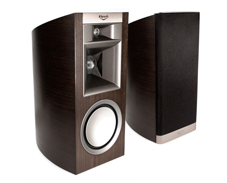

Klipsch P17 er åpne, detaljerte, morsomme og med bra trykk i bassen (mer enn en vanlig gulvstående med 2x6.5"). Spiller stort og yter bedre på mange områder enn de fleste gulvstående jeg har prøvd her i 20-60.000 kroners klassen. Veldig behagelige også med en veldig god mellomtone. Du vil virkelig bli overrasket hvis du prøver de.
lovemusikk
22.11.2009
9.578
2.939
Link og bilde må jo en legge inn og da :)
P-17B Bookshelf Speaker | High Quality Home Audio by Klipsch®
Så hvordan spiller de?
Focalius
27.02.2009
1.244
491
Arendal
De krever en del tid og prøving angående plassering. Ikke som vanlige høyttalere der den vanlige trekanten som regel gir best resultat. Den minste toe in gir utslag så her må man finne sin smak.
Med bind for øyene ville kun de mest erfarne lydfolka klart å gjette at dette var en stativhøyttaler. Meg inkludert kunne aldri ha gjettet det.
De har en behagelig klang. Ikke mørk som f.eks B&W CM9, men ville mer sagt at de glatter over hardheter uten å bli kjedelige.
Lydbildet er stort og bassen er ganske sjokkerende, og var med enkelte forsterkere for store i bassen i nesten 40 kvm. De har vel en peak rundt 50 hz vil jeg tippe.
Spesielt mellomtonen er utrolig bra og gir en utrolig bra stemmegjengivelse. Klokkeren uten noen form for hardheter.

Er det uaktuelt å sette anlegg og tv på kortveggen med varmepumpen?
Det ville jeg gjort. Primært for å fjerne refleksjonene du nesten er nødt til å få, slik det står nå.
Hvis stuen er ca 10m lang, har du jo mulighet til å skaffe deg både masse luft bak lytteposisjonen OG få luft mellom høyttalere og frontsett.
Begrenser seg vel gjerne hvor,mye fra frontsett du kan dra høyttalerne idag, og med sofaen klint i bakvegg er du nesten nødt til å få heftige bassrefleksjoner....
Hva antikke kan gjøre, aner jeg ikke, men det høres ut som det mest vettuge forslaget, gitt dine føringer mht møblering.
Dacen din tror jeg ikke du trenger å tenke på å bytte ut, den holder nok!
Hva tenker folket ellers omdisponering i dagens oppsett? De krever avstand til frontsett, ja, men kan de gjøre noe bra ifht problematikken med bassen?
Proffen
Pr i dag er det uaktuelt, da ho ikke vil ha tv foran hvinduer. Jeg drit no i det. ;)

Well, jeg tror at problemet du beskriver, i all hovedsak skyldes refleksjon fra bakvegg, hvilket gjerne vil være tilstede uavhengig av høyttalere.
Muuuuuuligens vil dipoler kunne hjelpe på, men de er på den andre siden glad i avstand til frontvegg....
Og så har du Antimoden da, som jeg kun har lest om. Mulig den kan gjøre "mirakler".....?
Proffen
Jeg hadde Antimode som ble kalibrert manuelt av Ganilsen.
Brukte den mellom pre/dac og noen aktive Adam Column MK3.
Den strammet opp bassen noe voldsomt, og økte øvre mellomtone litt. Dette gav en bedre sammenheng og et vesentlig åpnere lydbilde.
