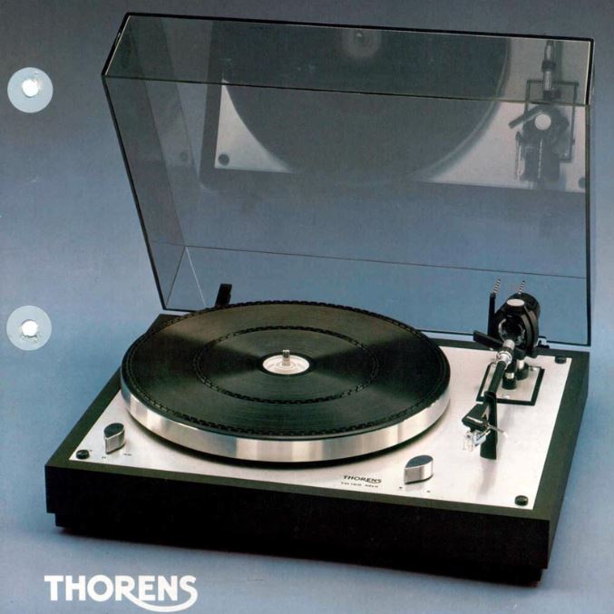

Vis vedlegget 463822
@peikall er inne på noen av forskjellene. Høyst trolig ser den (TD 166 MkII) ut som på bildet her - med en TP 11-II, eller -III tonearm. Armens effektive masse er angitt til 7,5gr, hvilket kan begrense utvalget av egnede PU´r noe.
Det er naturlig å anta at en TD 166 har 7mm lager og resin innertallerken, selv om det er riktig som det nevnes at enkelte forlot fabrikken med 10mm lager og/eller den zink-legerte innertallerken som var std. på TD 160.
Akkurat når - og i hvilken Mk-versjon TD 166 fikk plinth med vinyl i steden for finér er jeg usikker på, men generelt er det en enklere, "spinklere" og billigere spiller enn en TD 160.
TD 160 (i sine ulike MK-versjoner) hadde primært TP 16 tonearm (i sine ulike MK-versjoner).
Men, kom med bilder, så er det lett å identifisere hvilken utgave osv det er din far har.
Den jeg har avbildet over er nok den han har i tankene. Er på Finn nå, feilaktig beskrevet som mkII. Dette er mkI med TP11 tonearm.
