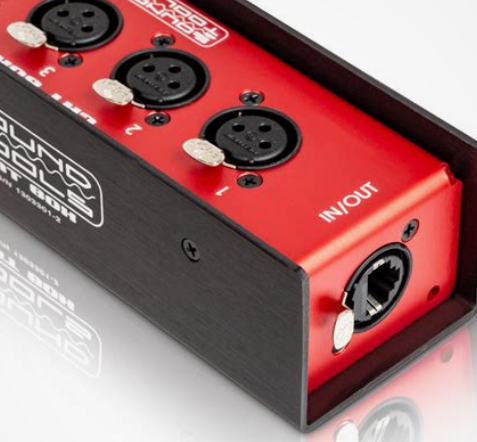

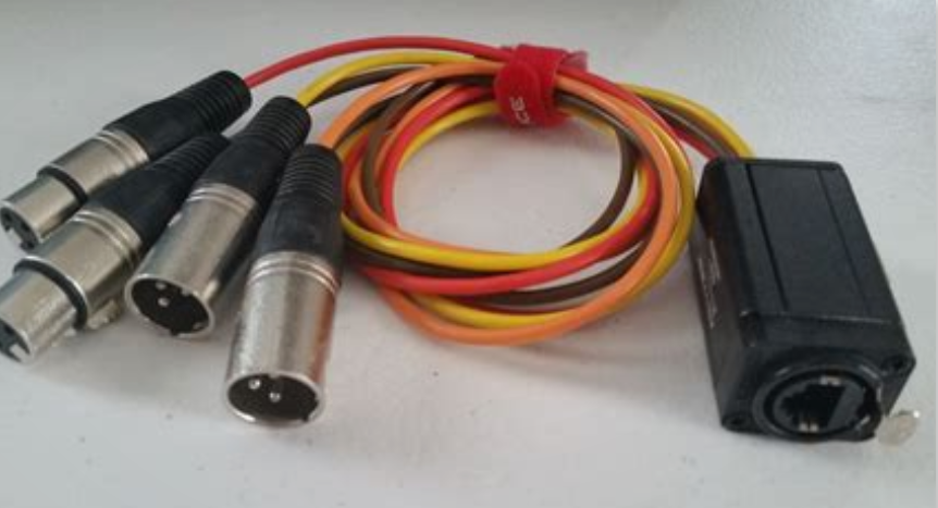

Av praktiske og kosthenyn favoriserer nå profesjonelle studioer og faste lydinstallsoner nå skjermede CAT5 cabler til ballansert audiosignaler fra både mikrofoner (tenkt picup) og mellom apparater med produkter som dette

Ja, - selvfølgelig.... my bad! Likevel - Du kan også legge rør for slike kabler... problemet blir vel å terminere D-pluggene etterpå, da de ikke kan trekkes med plugg....
33.270
32.024
Ah! Jeg blir nostalgisk av det bildet. Seriekabelplugg!
