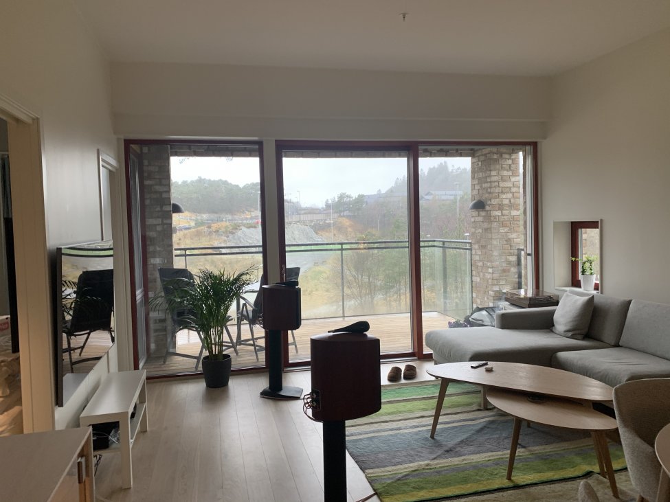

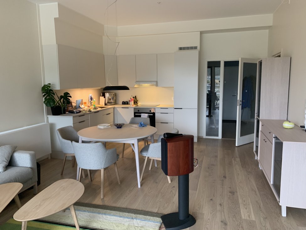

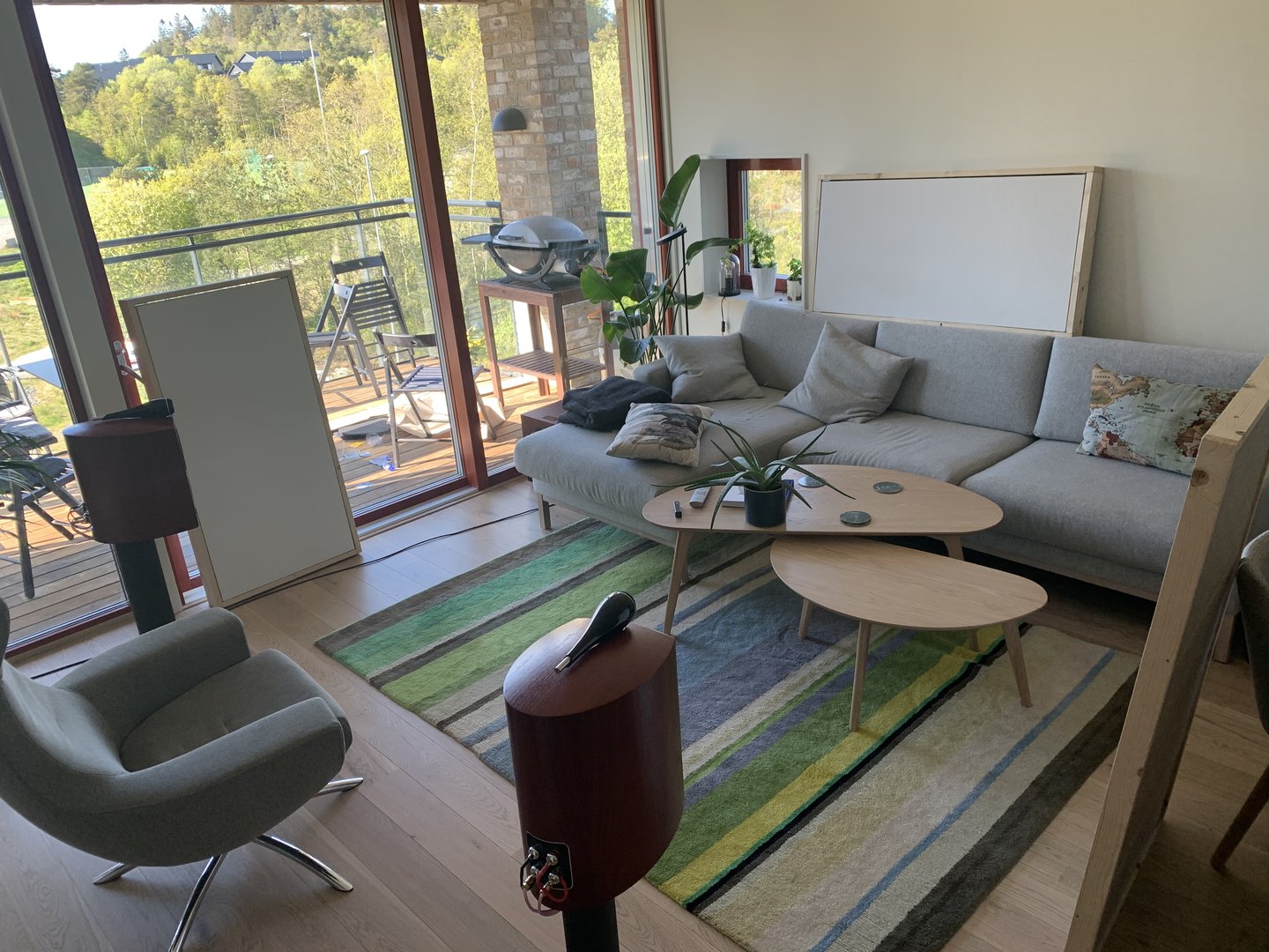

    Hei, jeg har akkurat flyttet inn i en ny leilighet. Den er kjempeflott, men på grunn av den nordiske stilen og store takhøyden er akustikken helt fryktelig. Jeg koser meg ikke med musikkanlegget mitt i det hele tatt, blir helt sliten bare av en halv låt. Har pleid å kunne sitte i mange timer.
    Rommet er ca 4.5m bredt, 8m dypt og 3m høyt. Det er enkelgips på alle veggene. Eikeparkett. Etasjeskiller i betong.
    Pga løsningene og møblene er lytteposisjonen låst. I tillegg bruker jeg høyttalerne til film og TV.
    Tiltak:
    Mer grønne planter bak og til høyre for høyre høyttaler, samt ved siden av sjeselongen.
    Solskjerming for å dempe glassflate:
    Har ingen solskjerming enda, vil helst ikke ha klassiske gardiner, plissé viste seg å være vanskelig å gjennomføre, lameller er det enkleste. Liker ikke så godt de som selges på typ kid, det ser veldig industrielt ut. Så derfor en annen tråd med ‘akustikk-lameller’ her..

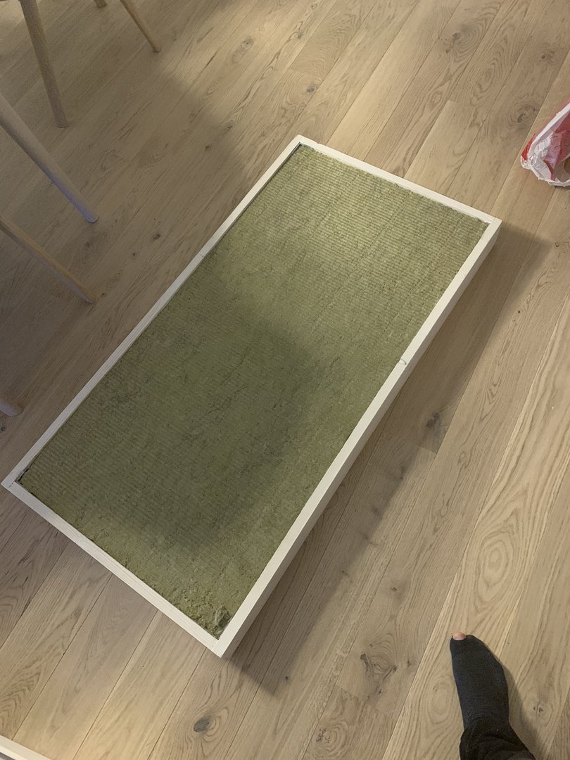

    Tenkte å bruke akustikkplater på veggen bak sofa, innrammede likebenede trekanter med Rockfon Sonar Activity kledd i grå filt. Tykkelse 40mm, helst med 15mm luft bakenfor.
    I taket vet jeg ikke.. det er aktuelt å lime opp noe der, men nå trenger jeg hjelp fra de kloke hodene her om hvor mye absorpsjon, diffusjon osv.
    Jeg vet at dette rommet aldri kommer til å bli et fantstisk mikserom eller hjemmekino, men det er det jeg har og jeg vil strekke meg langt for å få det til å bli bra og se bra ut.
    Jeg har en Lyngdorf forsterker med mulighet for full DSP innstilling, men jeg har ikke brukt det før, og vet ikke hvordan jeg går fram for å ta målinger. Det er ikke med roomperfect, her er det en serielabel til PC.
    Har bestilt en BW DB4S subwoofer med innebygget romkorreksjon.

    Billig/enkel løsning; Kjøp en sakkosekk og et par studiomonitorer beregnet for lytting i nærfelt og sett deg en meter fra høyttalerne når de er plassert sånn tilsvarende som på bildet. Pga dører har du fint lite manøvreringsrom med tanke på plassering av høyttalere og lytteposisjon, så man må ta noen vanskelige valg.

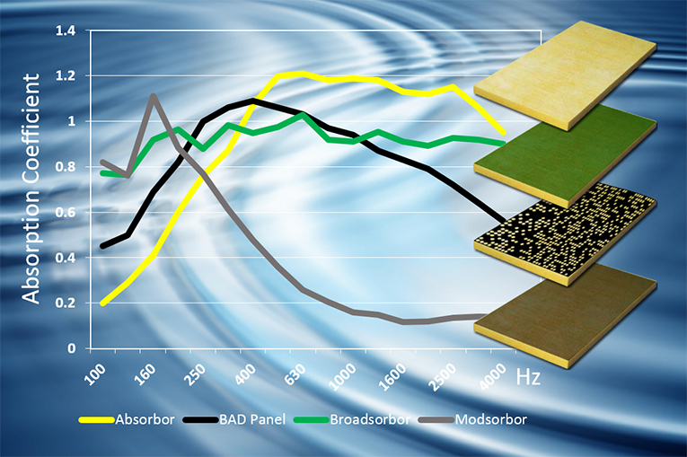

    Avansert løsning; Lag takflåte med feks RPG Broadsorbor i førsterefleksjon i taket og rett bak hodet - https://www.lydogakustikk.no/produkt/broadsorber/
    Man kan også få tak i en flyttbar stående sak som man kan plassere foran vinduet når du vil lytte seriøst, men tykke gardiner eller akustiske lameller vil være bedre enn ingenting selv om det ikke er optimalt mtp ujevn demping. Alle tomme/åpne harde flater vil skape flutterekko og vil oppleves som skarp lyd.

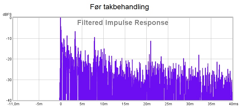

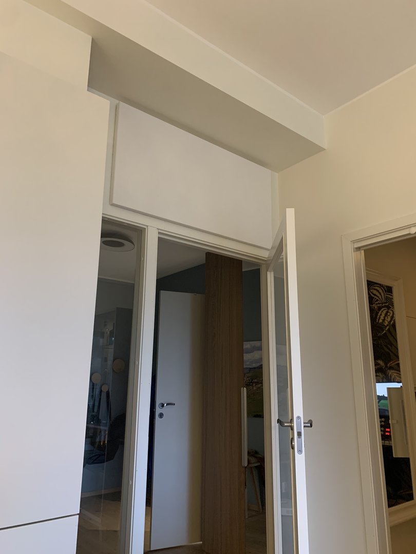

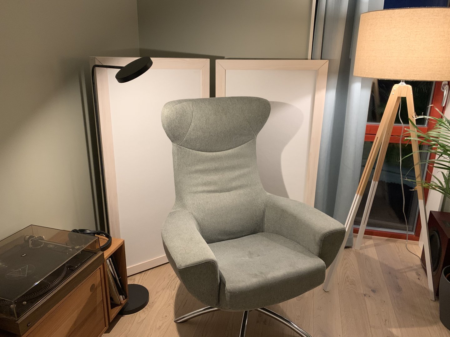

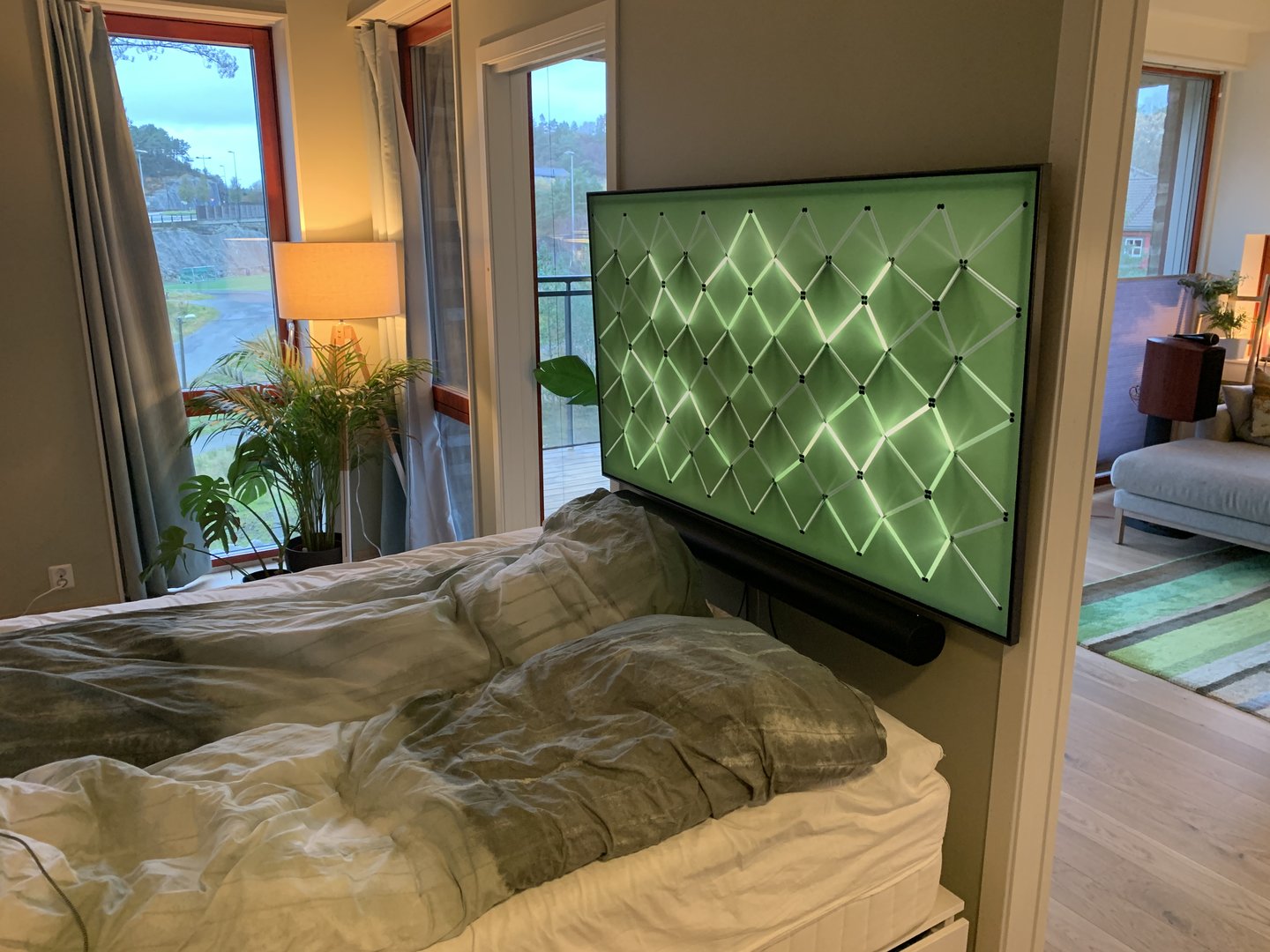

    Jeg har tilsvarende rom og gikk for en slags halvhjertet løsning med 10 cm isolasjon + Ecophon akustikkplater i taket og RPG Absorbor bak sofaen;
    Fordelen er at det ser mer eller mindre ut som en vanlig stue, ulempen er at det er ikke helt ideelt å dempe hele taket og spesielt ikke med Ecophon som ikke demper jevnt. Er glad jeg gjorde det, men jeg hører jo at det kunne vært mye bedre. Himmel og hav i forskjell mellom før og etter likevel.

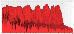

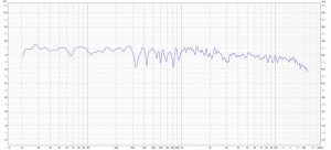

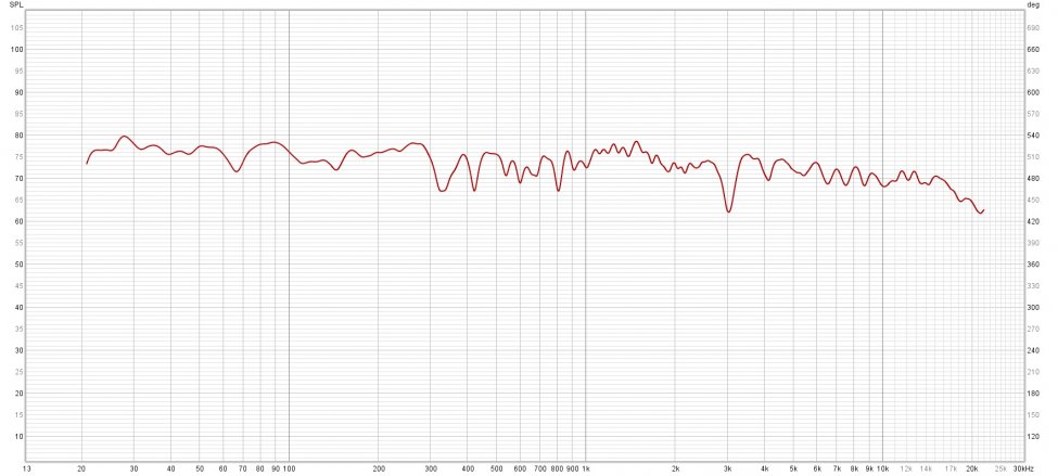

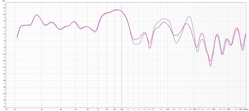

    Her er impulsresponsen før og etter takbehandling - Den første peaken på 0ms er pulsen fra høyttalerne og utover i tid ser man styrken på de forskjellige refleksjonene i rommet;

    Det der ble jo veldig fint! Ser jo helt klart at du har fått god effekt av det. Var det ikke stress å fore ned hele taket? Jeg har luftekanaler, sprinkler og røykvarsler i taket som jeg må ta hensyn til, også syntes jeg jo at takplatesystem ser kontor ut. Pluss, jeg måtte jo bla opp litt ekstra for å få høyt tak, dumt å stenge det av. Tenkte på en sånn flyttbar sak, men dette er ikke bare for hifi, men også for et godt akustisk inneklima, jeg vil derfor ha noe permanent.
    Akkurat nå tenker jeg Skyline fra Lyd og akustikk i en størrelse på 300x180cm i taket, veggen bak sofaen med Bad Expo (omtrent heldekkende), også disse svenske lamellene.. har et gulvtepppe ved sofaen og tenker det holder i teppeavdelingen. Men er det noe jeg kan legge under teppet for å forbedre egenskapene til det? Det er et allerede ganske tungt ullteppe.

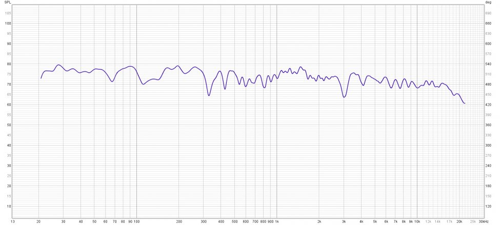

    Lastet ned en reverb app. Akkurat nå har jeg målt at jeg har 0.90 til 1.10 i RT60 avhengig av om skyvedørene er åpne eller lukkede. Hjalp å ha dem åpne.

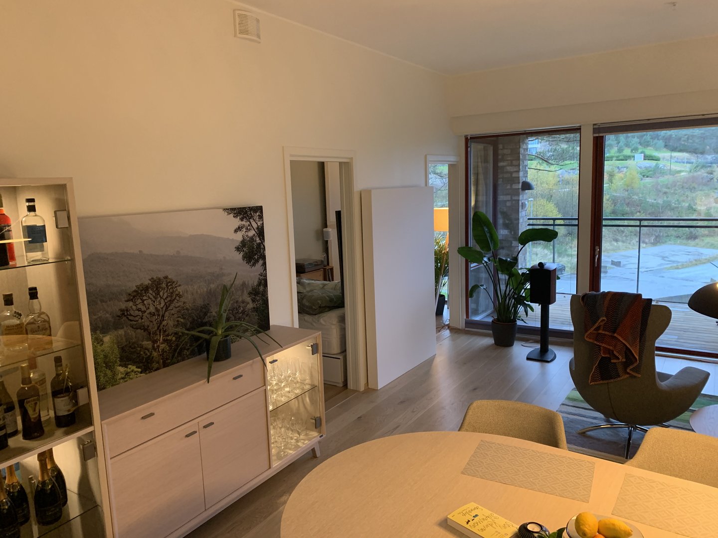

    Ja, vet du hva.. du sa det jeg hadde tenkt. Når jeg sto opp nå prøvde jeg å flytte høyttalerne. Jeg innser at de ser mer naturlig plassert ut sånn som dette, og lyden ble mye enklere å lytte til. Nå kan jeg bestemme steroplasseringen i lydbildet mye enklere. Trenger bare en loungestol i passe høyde!
    Til TVen kan jeg vel alltids skaffe noe sonos soundbar greier. Ideelt noe som jeg kan bruke sammen med en felles sub.

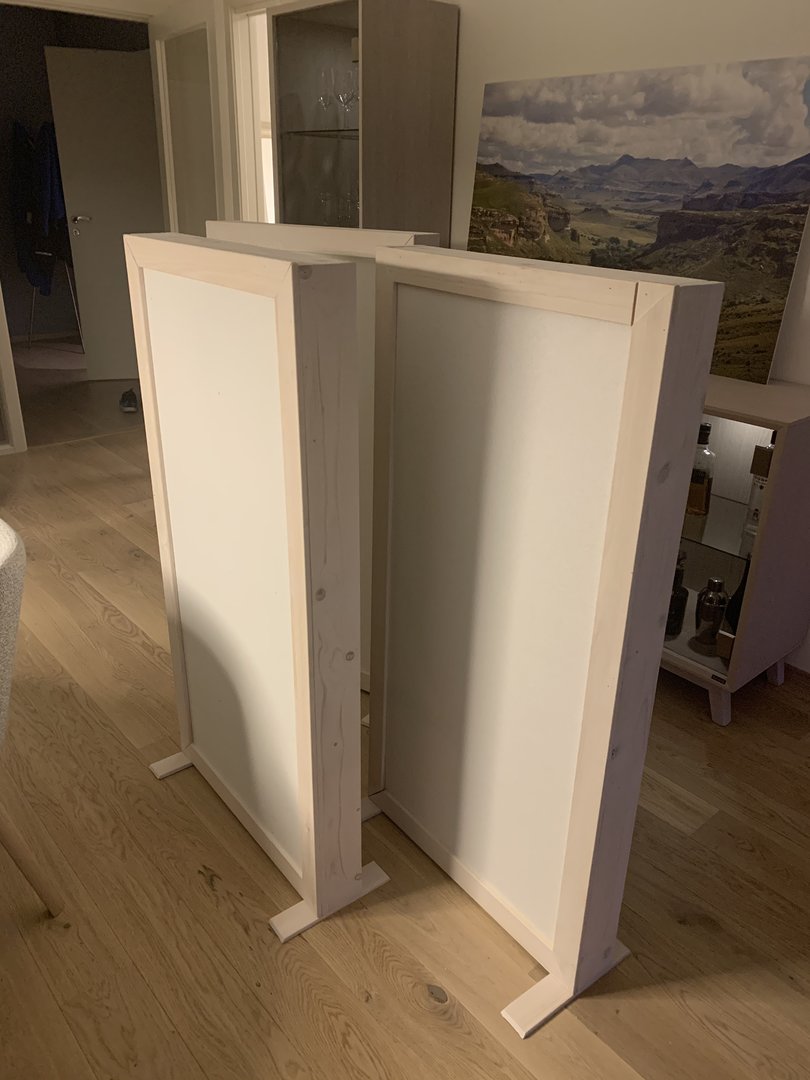

    Bonusbilde av hjemmelaget diffusor ?????? jeg bor her faktisk alene, men jeg må innrømme at jeg er ganske pedantisk på at det skal være fint rundt meg, og at stuen ikke kan se ut som et studio. Men jeg kan tillate meg litt ☺

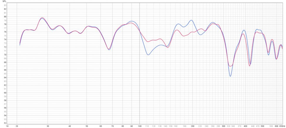

    Takk for tips, nå har vi jo snakket mye om rom og plater her inne, men dette med basstrykk er noe jeg vet lite om. Det er egentlig neste kapittel for meg, mens det første er irriterende flutter-ekko.
    Var helt klart enda mindre bass når jeg hadde dem vendt som i begynnelsen av tråden, kom seg når jeg har dem som nå. De står fortsatt ca 1m 10cm fra sidevegger, 45cm fra bakvegg (ikke mulig å flytte lengre).
    Tenkte på tanken med bassfeller i hjørner i tak. Har fått råd om at romstørrelsen min gjør at ikke bass nødvendigvis blir et stort problem.

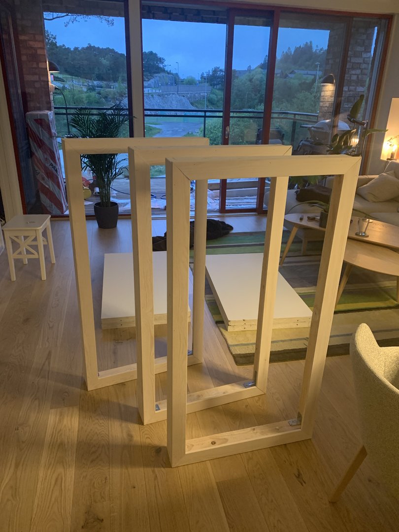

    Skal sannsynligvis først dempe taket med to store Absorbor plater, ingenting på vegger. Så får vi se derfra.

    Må gjøres langt mer målinger med ulike plasseringer og størrelser av Broadsorbor paneler, men under ser du en måling av en høyttaler med og uten Broadsorbor med dimensjon 1200x800x104mm plassert på sidevegg rett bak/ved siden av høyttaler (samme på andre siden av rommet). 1/12 oktav glatting og ingen EQ.
    Frekvensrespons før og uten Broadsorbor:
    Frekvensrespons etter med Broadsorbor:
    Overlay:
    Vannfall uten:
    Vannfall med Broadsorbor:
    Jeg endret farge på vannfallene så de blir enklere å se. Disse to Broadsorbor panelene er altså ikke større 120x80 cm. Med større paneler eller dekke av større overflate med flere vil man få effekt lenger ned i frekvens.
    steinost
    22.01.2004
    11.337
    8.418
    Lillestrøm
    I bassområdet gjør de jo........ingen ting.
    Dvs under 100 hz, over også i mine øyne.
    Regner med att disse målingene skulle fortelle hvor bra de er.
    lydogakustikk
    14.06.2014
    1.230
    2.251
    Man ser veldig god effekt ned til 110 Hz og noe effekt ned mot ca. 90 Hz (sistnevnte ser man godt på vannfallet). Med kun 2 paneler med dimensjon 120x80 cm med 10,4 cm dybde er det utrolig bra. De er heller ikke plassert i et trekanthjørne, men kun langs sideveggene.
    Som jeg sa tidligere så må det måles og testes mye mer, og dekker man større flater vil effekten åpenbart øke. Hvor langt ned effekten er virkelig god er pr dags dato ikke mulig og si sikkert og avhenger dessuten av flaten man dekker. 110 Hz er uansett i bassområdet, men ikke dypbassområdet.
    Det er klart at trykkbaserte produkter som Modex vil ha større effekt under 100 Hz. Vi kaller heller ikke Broadsorbor for en bassfelle. Det er en absorbent, men som virker betydelig lenger i frekvens enn absorbenter med tilsvarende dybde. Åpenbart en stor fordel både estetisk og psykoakustisk. Produkter som bygger mye ut fra vegger gjør rommet bokstavelig talt lydmessig og psykoakustiske mindre og resultatet er blant annet at man ikke nødvendigvis kan høre hele opptaktsignalet lenger.
    lydogakustikk
    14.06.2014
    1.230
    2.251
    Her er forøvrig en overlay med høyere oppløsning og vist fra 650 Hz og nedover.
    Her ser man tydeligere at både peaker reduseres og dipper løftes.
    Blå er uten og rød altså med to stk Broadsorbor plassert langs sidevegg ved siden og bak høyttalere. Bobleplasten var på den ene forøvrig (ved siden av venstre høyttaler). Viser måling for hver høyttaler siden en inngang på forforsterkeren røk og det ikke var mulig å måle begge samtidig.
    Høyre høyttaler:
    Venstre høyttaler:
    Høyre høyttaler:
    Vis vedlegget 580891
    Venstre høyttaler:
    Vis vedlegget 580892
    Hei ser forskjell på målingene men var det noe hørbar forskjell ( med musikk ) ? Det er jo i min bok det viktigste .
    Mvh Terje
    lydogakustikk
    14.06.2014
    1.230
    2.251
    Mvh Terje
    Nå ble det aldri gjort en seriøs AB blindtest her, men vi vet godt studier av persepsjon at en forskjell på flere dB over et så bredt frekvensområdet som dette er godt hørbart. I tillegg ble tidsdomenet forbedret med mindre resonanser og kortere decay. Jeg opplevde det som godt hørbart med opplevelse av mer trøkk, bedre fundament i lyden og strammere og mer kontant bass.

    Det er jo en markant forskjell mellom 110-200 hz. Før Broadsorbor er det 9 dB forskjell mellom laveste (110 hz) og høyeste (200 hz).
    Etter er forskjellen redusert til 3,5 dB. (høyre høyttaler).
    Tydelig at denne plasseringen er for å bedre SBIR, og det ser ut til å virke bra.
    To slike + en hjørnefelle ved hver høyttaler vil vel få ganske dramatiske konsekvenser for bass-smekk hvis høyttalerne er plassert i hjørner?
    Tar du innbytte i noen velbrukte Absorbors? :cool:;)
    Det burde gi solid oppgradering i det viktige området ja. Og ideelt sett hvis man går fra gulv til tak på begge sider i hjørnet.
    BAD panel demper forøvrig også lenger ned i frekvens enn en absorbent som tilsvarende dybde. Men Broadsorbor fungerer lenger ned i frekvens som man kan se i grafen under. Mener dette er 3" tykke paneler.
    Tror ikke noe fornuftig til å bytte fra Absorbor til Broadsorbor for de panelene som henger nærmest ørene på bakvegg i ditt tilfellet. Måtte i så fall være de to ytterste.
