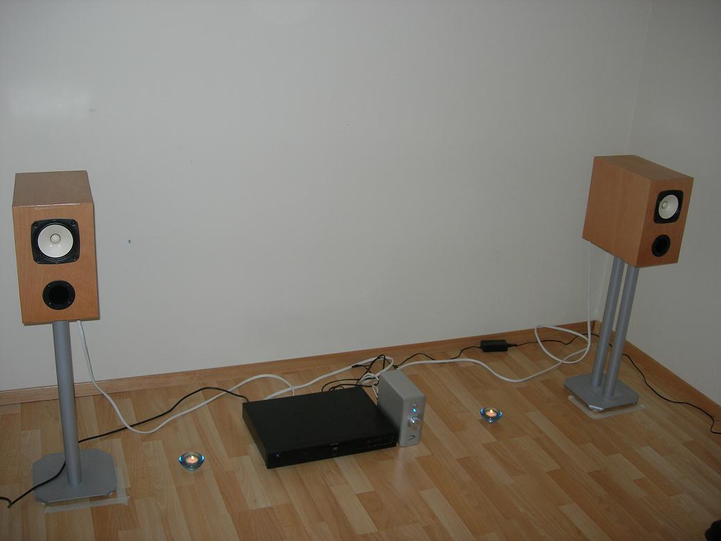

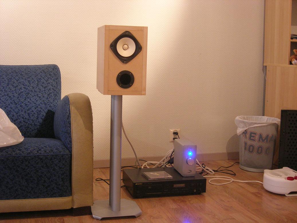

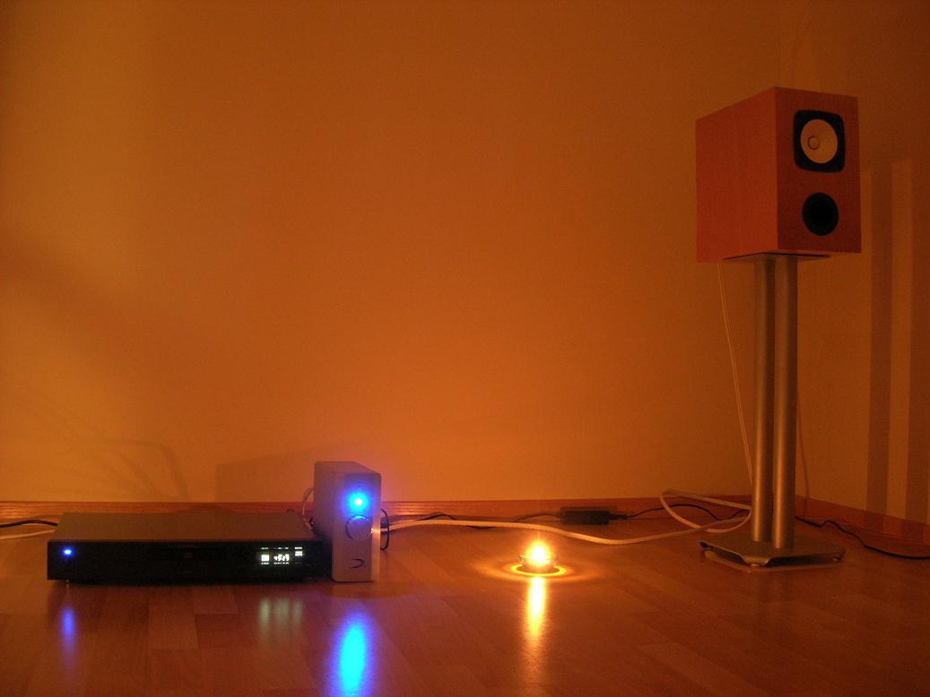

Etter en stund med spilling, kan jeg ikke si noe annet en at jeg er meget fornøyd med lyden på disse kassene.. Anbefaler disse som billige høyttalere, som er lettdrevene og enkle å sette sammen..

Gratulerer med første bygget..
Det ser utrolig bra ut, mye bedre enn jeg hadde forventet av en som gjorde dette for første gang :eek:
Noen små bagateller er ikke noe å bry seg om, se heller på det positive og vær stolt av hva du har fått til for meget små penger.!
Regner med at det blir et større prosjekt neste gang.?
Da må du i såfall starte en ny tråd her på HFS og vise alt fra A til Å ;)
