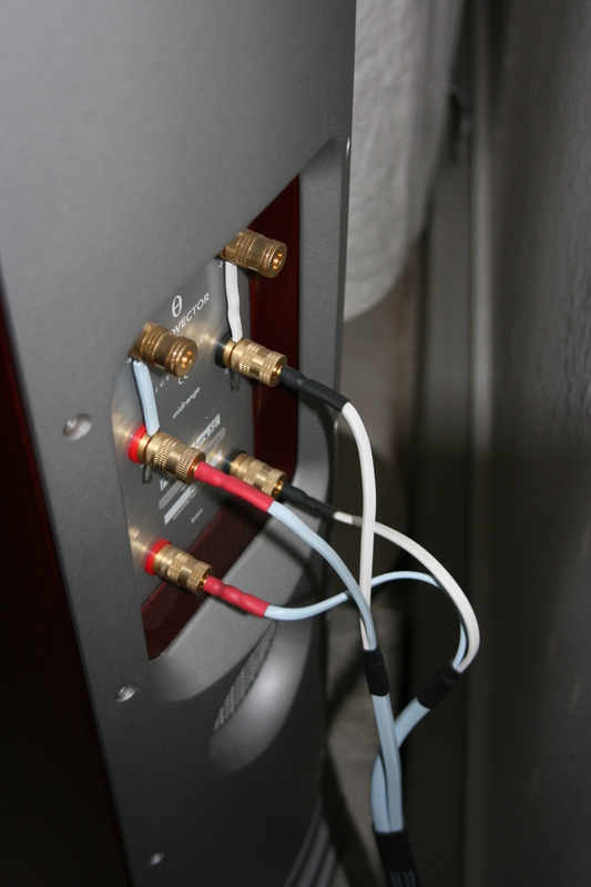

Trenger tips ifb med kobling av høytaler kabler til Audiovector Si3 Signature med 3 sett innganger. Jeg har Nordost flatline bi-wire kabler. Det er i dag en koblingbøyle mellom terminalene tilnærmet lik første bilde, men ikke bøyd. Jeg skal bruke en effekt forsterker (Primare A31.2)
Har funnet bilder på nettet av forskjellige koblinger - hva er best eller rett?

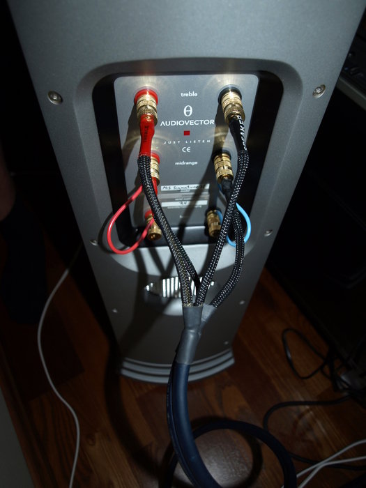

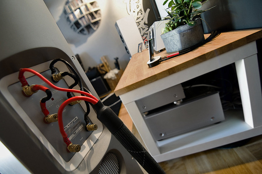

Triwirekabel er litt vanskelig å få tak i, men det jeg pleier å gjøre er å bruke en kombinasjon av gode jumpers og biwirekabel i de tilfeller triwire eller triamp er umulig.Som vist på siste bildet oppi her. Her har DENSEN og AUDIOLAB fordeler. Audiolab bruker et loadinput på baksia av stereoforsterkerne for daisychaining, mens Densens pre kan kobles til hele 4 stereoforsterkere..Kjør gjerne biwire mellom de to nederste terminalpar, og så jumpers mellom mellomtone og duskantterminalene- fex Nordost Norse.I de tilfeller du har en integrert amp med preout , samt stereoeffekt, lar du den integrerte ta forforsterkerfunksjoner og diskantforsterkeri via singlewire. Stereoeffekten får biwirekabel , og tar bass/mellomtoneforsterkeri.
MEN:D: Det kuleste og beste er selvfølgelig å dra inn 3 stereoblokker eller seks monos- med pre og CD..man skal gjøre det ordentlig om noe skal gjøres.
