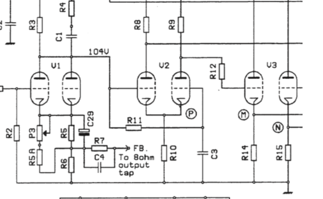

Hei,
Kan noen hjelpe meg med å forstå hvorfor gitteret til den ene halvdel av V1 ikke er koblet til noe? Det er inngangsrørene (ECC83) i en Copland CTA-505
Oura
18.08.2010
496
228
Umiddelbart ser det ut til at grid til begge triodene på V1 skulle vært koblet sammen, altså at triodene på V1 er parallellkoblet, da katodesystemet for begge V1 triodene er felles (med biasjustering på P3) som igjen blir bypasset med C29. De sammenkoblede anodene direktekobles videre til grid på V2.

Ja det var det jeg også tenkte. Er det feil i skjema tro?

Feil eller en genial ide , konstruktøren var jo ansatt hos Ortofon i sine dager med litt tid til overs så der startet ideen som i dag er Copland .

Ikke så uvanlig at halvdeler eller flere rør kobles i paralell.
Litt slurv av han som har tegnet.
Eller bevisst?
Mål eller se. Enkelt å sjekke.

Skal sjekke det. For gitteret kan jo ikke henge i løse luften?

Henger det i luften går røret ganske fort Cut off
Ingen strøm, ingen lyd.
De er sikkert koblet sammen.

Sjekket. Det er en trykkfeil, gitter er koblet sammen.
