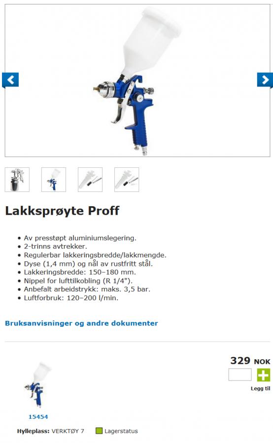

lakksprøyte proff - artikkelnummer 15454 kr 329,-
dette er nok favoritten, den kommer med dyse på 1.4mm, men man får også kjøpt 1.2, 1.7 og 2.0mm.

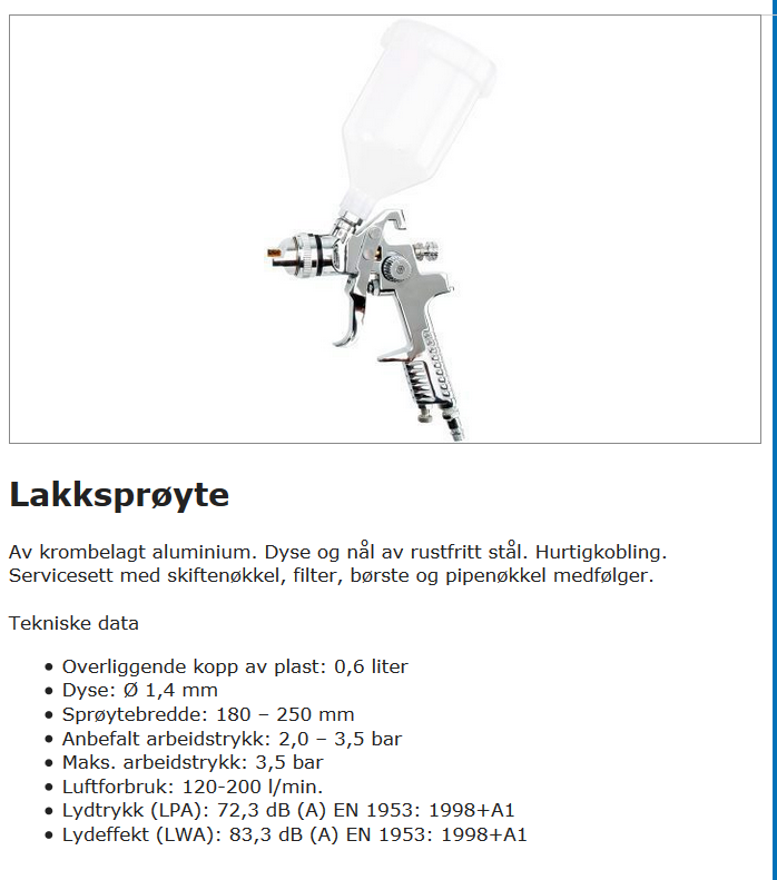

lakksprøyte - artikkelnummer 15012 kr 199,-
kommer med dyse på 1.4mm, og det er også maks.
så da er spørsmålet, er lakksprøyte proff et bra alternativ, og hvilke dyser bør man ha? meningen er å kunne sprøyte sprøytesparkel, grunning og tynnet maling, både vannbasert og oljebasert.

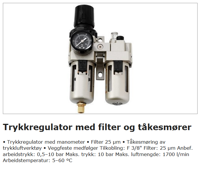

regner med at man må ha et fukt-/oljefilter, men trenger disse sprøytene også tåkesmører? har tenkt på artikkelnummer 17183 som virker kapabel og mulig å ta med seg til større kompressor.

Tåkesmører benyttes hvis man bruker feks muttertrekker og andre roterende trykkluftverktøy. Olje iblandet maling og lakk er uønsket. Hvis du aldri har lakkert med trykkluft før, er det i første omgang viktigst å trene,trene og atter trene for å få riktig teknikk inn. Dette er uansett ikke noe man kan lese seg til
hei, takk for svar. det du sier om tåkesmører tenkte jeg også, men jeg har sittet og fordypet meg i bruksannvisningene på sprøytene til biltema og på den dyreste sprøyta, så finner man dette på side 10.

Dette gjelder roterende luftverktøy, og IKKE lakksprøyte. Den skal ha så ren luft som mulig for best rasultet. Det skal ikke forekomme oljepartikler sammen med lakken som skal påføres :)

1.3 er en fin dysestørrelse, bruker det på både base farge, klarlakk og non sanding primer.
Til slipegrunninga bruker jeg 1.6
ca 2 bar målt helt ved sprøyta, eller 2.2-2-3 med passe lang slange :rolleyes:

hjertlig takk skal du ha. tror du det blir noe krise om jeg går for mellommodellen som har 1.4 og 1.7 som alternativer. er bare toppmodellen som har 1.3. tenkte kanskje å kjøpe to sprøyter, sånn at jeg kan bruke den ene til ditt og den andre til datt.
Bedre kontrol på sprøyttingen med 1.3 dyse. Og skal du ha to kan du gjerne kjøpe med større dyse til slipegrunning.
