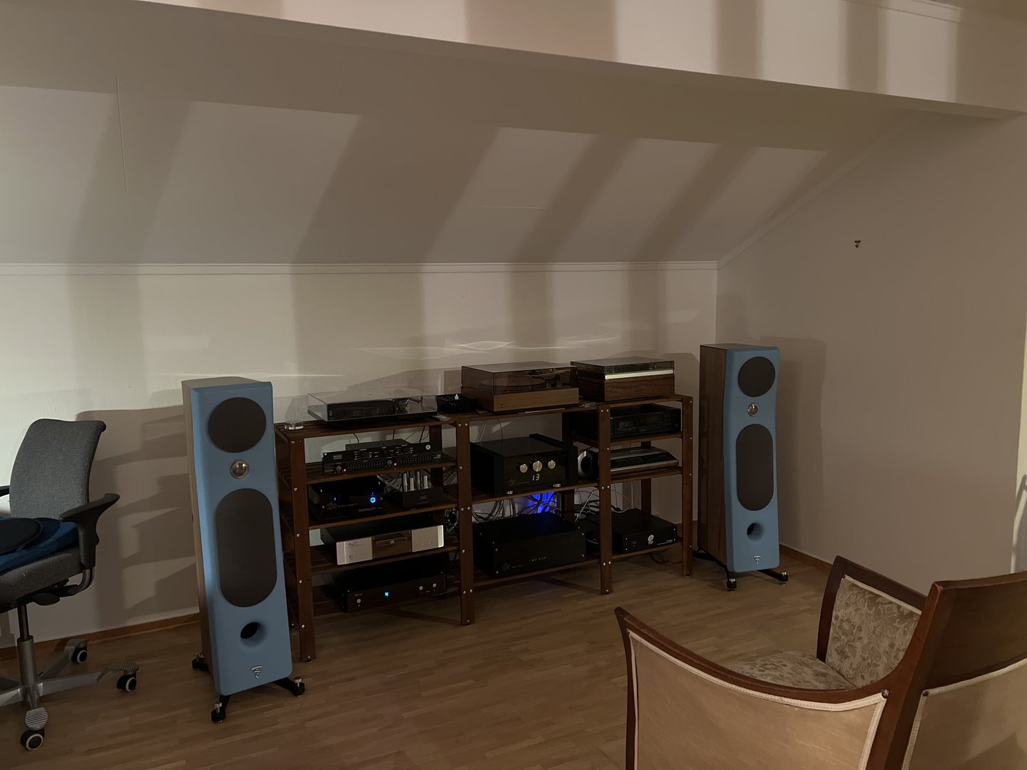

Tipper problemet ligger i rommet, t.s. har flyttet og da er sjansen stor for at det er mange harde flater som gjør at det akkurat vipper over i en slitsom lytteopplevelse istedenfor en som er luftig og detaljert.

Bass virker i hvert fall å bli veldig forsterket i forhold til der jeg bodde før. På forrige stedet ble den nærmest spist opp.
32.510
30.092
1) Drep den høyre veggen.
2) Drep innsiden av den takbjelken.
Platespillerne dine ser "snille" ut, og møbelet de står på er ikke av de stiveste. Kan ikke fri meg for å lure på om ikke plater hadde likner mer på CD fra f.eks en veggmontert Rega Planar 8 med f.eks. en AT-OC9XML. Men jeg kan godt være på viddene angående lydsignaturene på platespillerne dine.
Platespillerne dine ser "snille" ut, og møpelet de står på er ikke av de stiveste. Kan ikke fri meg for å lure på om ikke plater hadde likner mer på CD fra f.eks en veggmontert Rega Planar 8 med f.eks. en AT-OC9XML. Men jeg kan god være på viddene angående lydsignaturene på platespillerne dine.
Deler Valentinos innlegg 100%.
Min erfaring med spredningen på JM Lab / Focal's elementer, er at de fyrer ganske bredt, og får tydelige førsterefleksjoner. Dette arter seg som skarphet eller ubehag for øret. Forsøk noe mer toe-in, og legg et teppe på gulvet.

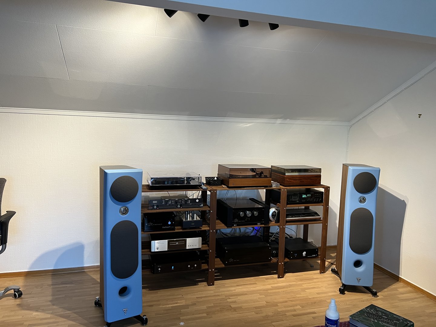

Planen var egentlig å kjøpe teppe på IKEA i går, sammen med masse andre saker. Men det å dra til IKEA medfører en sjelelig kostnad jeg ikke klarte bære, med dårlig vær og flere saker utsolgt. Så det ble med det inntil videre.
Men jeg dro høyttalerne ut litt, og selv om dette var mens vi løp rundt og fikset ting, så hadde både kona og jeg inntrykk av at det hele låt litt bedre. Og når kona synes det, så er det sånn.
Kona sin. Gjelder å få inn litt poeng når man kan..🤓
Vis vedlegget 865685
Vis vedlegget 865686
Lydkildens front må være foran takbjelken.....ift. lyden mot lytteren :unsure:

Avstanden mellom høyttaler og bjelke er ikke så lang som den ser ut på bildet, men skal prøve ta enda nærmere. Men hvor stor spredning ca har slike høyttalerelementer vertikalt?

Jeg må sige som Flageborg, at du må prøve at hive højttalerne forbi den bjælke.
