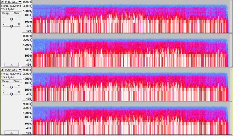

    Da er 192/24 av begge arkivert i en avkrok av filserveren. Deretter er det tid for en analyse i audacity :)
    marsboer
    04.04.2010
    4.428
    1.933
    Phobos
    Ok, her er frekvensspekteret fra Audacity. 24bit 192kHz stereo øverst, og mono nederst (som riktignok også er et stereospor):
    Konklusjon 1: Ingen info i frekvensspekteret mellom 40 og 96kHz. 192kHz er altså 100% bortkastet kontra 96kHz.
    Konklusjon 2: Det ser ut som musikkinformasjonen har en svært definert grense ved standard 22kHz, som sikkert er kjørt gjennom en ørliten jukseprosess for å snike til seg ørlittegrann flere hz her og der, men i praksis er det kun støy over CDens virkeområde.
    Konklusjon 3: Dette er nok en simpel utgivelse fra hd tracks som ikke gir mening som high res basert på den åpenbart CD-tilpassede kilden de har hatt.
    Skulle det være noe som helst vits i å kjøpe disse utgivelsene så måtte det være på grunn av eventuelle mastringsendringer i lyden som kanskje kan gi en bedre opplevelse av låtene, men denne delen er subjektiv så det får være opp til den enkelte å vurdere.
