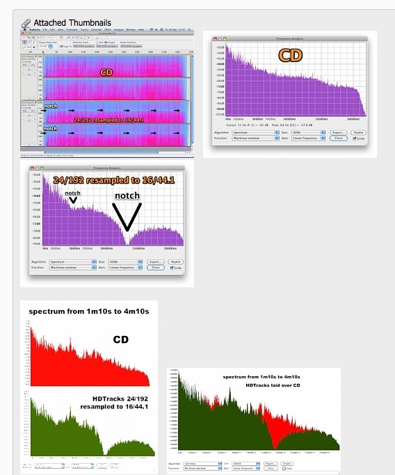

    Mer fra Hdtracks
    http://www.computeraudiophile.com/threads/11766-Eric-Clapton-Back-Home-(HDTracks)
    http://www.computeraudiophile.com/threads/11767-Levon-Helm-Band-FestivaLink-Presents-the-Levon-Helm-Band-(HDTracks)
    Ut ifra det jeg leser rundt omkring virker det faktisk som om det er unntakene som virkelig er HD materiale fra HDtracks...
    Ellers upsamplede spor etc.

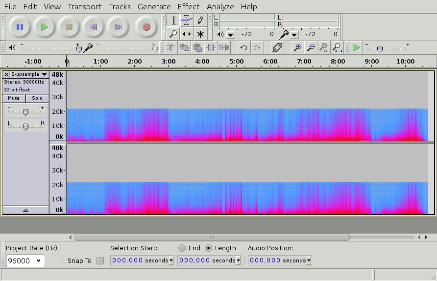

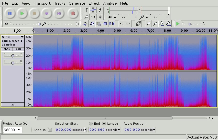

    En på CA har tatt seg bryet med å fake hvordan man lager high-res spectrogram ut av noe som ikke kan være high-res opptak.
    Han tar utgangspunkt i en Redbook-versjon av et klassisk musikkstykke. Først upsampler han til 24/96 vha SoX. Men det ser ikke pent ut.
    Derfor legger han inn HF-støy for å blø inn spectrogrammet. Deretter må han gjøre noe for å få det til å se ut som om det ligger info over 22 kHz.
    En ikke-lineær funksjon sørger for at han kan lage "overshoots" i signalet, som korresponderer med grunnsignalet, og etter litt småpuss har han noe som ser ut som filen under. Litt mer småpuss skal til for å unngå for brå overganger fra grunnsignalet til den nye toppen som er malt inn i dette - men han syns han har vist hvor lett det er å fuske, og tok seg heller et glass Rioja enn å pusle mer.
    Spectrograms - how to cheat
