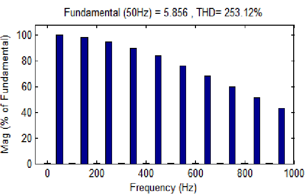

Vel, jeg benytter enhver anledning til å vise hva likeretterbrua gjør.

Jag kan dock säga direkt att detta gav betydligt mer skillnad än att stoppa i en ny nätkabel den sista metern ifrån ett vanligt vägguttag med x-antal meter 1,5kvmm kabel till centralen. Jag har efter detta lite svårt att egentligen förstå vitsen med en jättegrov strömkabel sista metern för flera tusen om man inte gör något åt installationen till centralen. Kabel tillverkarna är rätt snabba att skriva hur deras kablar kan leda si och så mycket ström och massa annat men jacka i den i ett vägguttag med kanske 10m FK 1.5kvmm till centralen så har ni världens bromskloss där.
Jag tror att spendera en mindre summa på finkabel sista metern och hyr in en elektriker som lägger ett par meter fulkabel för 100kr metern och du får garanterat ut betydligt mer av din anläggning. En anläggning är inte bättre än sin svagaste länk.
Jag köper det resonemanget.
Mina tidigare mätningar har presenterat ett ganska entydigt resultat, ju högre förimpedans man har, desto mer störningar får man på nätet.
Många av dessa störningar genereras av den egna utrustningen och ett "svagt" nät har ingen möjlighet att dränera bort dem.
Utifrån dessa mätningar/erfarenheter rekommenderar jag också en lågimpediv matning framför exotiska s.k. "finkablar" mellan vägguttag och apparat.
Kostnaden att anlita en elektriker för att dra fram en grövre matning till anläggningen är troligtvis lägre än flertalet "sexiga" strömkablar och definitivt billigare än många tveksamma s.k. strömrenare.
octavia rs, jag är imponerad av din installation, genomtänkt och snyggt gjort. Det märks verkligen att du är professionell elektriker och jag tackar för din presentation.
Det är synd att vi inte kunde jämföra förekomsten av t.ex. övertoner före och efter nyinstallationen.
