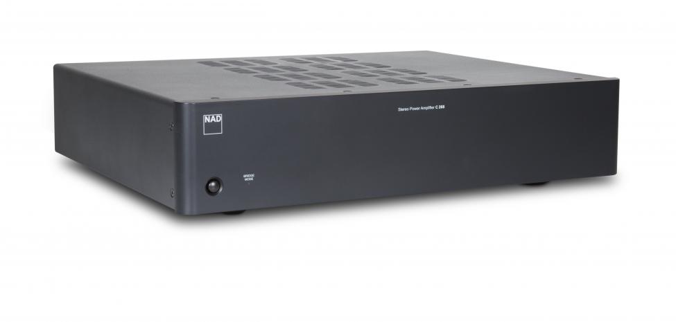

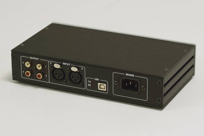

    Nad-ampen er den nye C268 som i mono gir 300w i 8ohm. Hypex UcD modul i denne. Fleksibel sak med både XLR og RCA inn samt RCA ut. Variablel eller fixed inngangsfølsomhet.

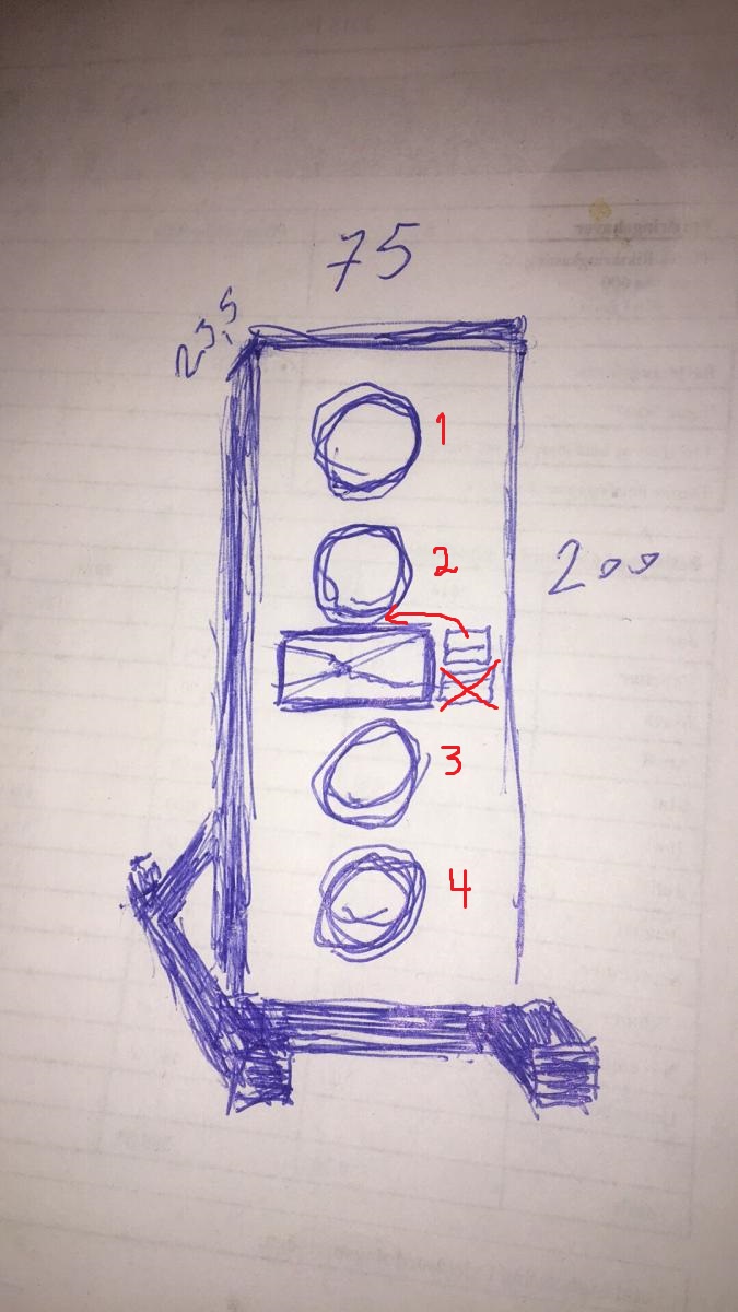

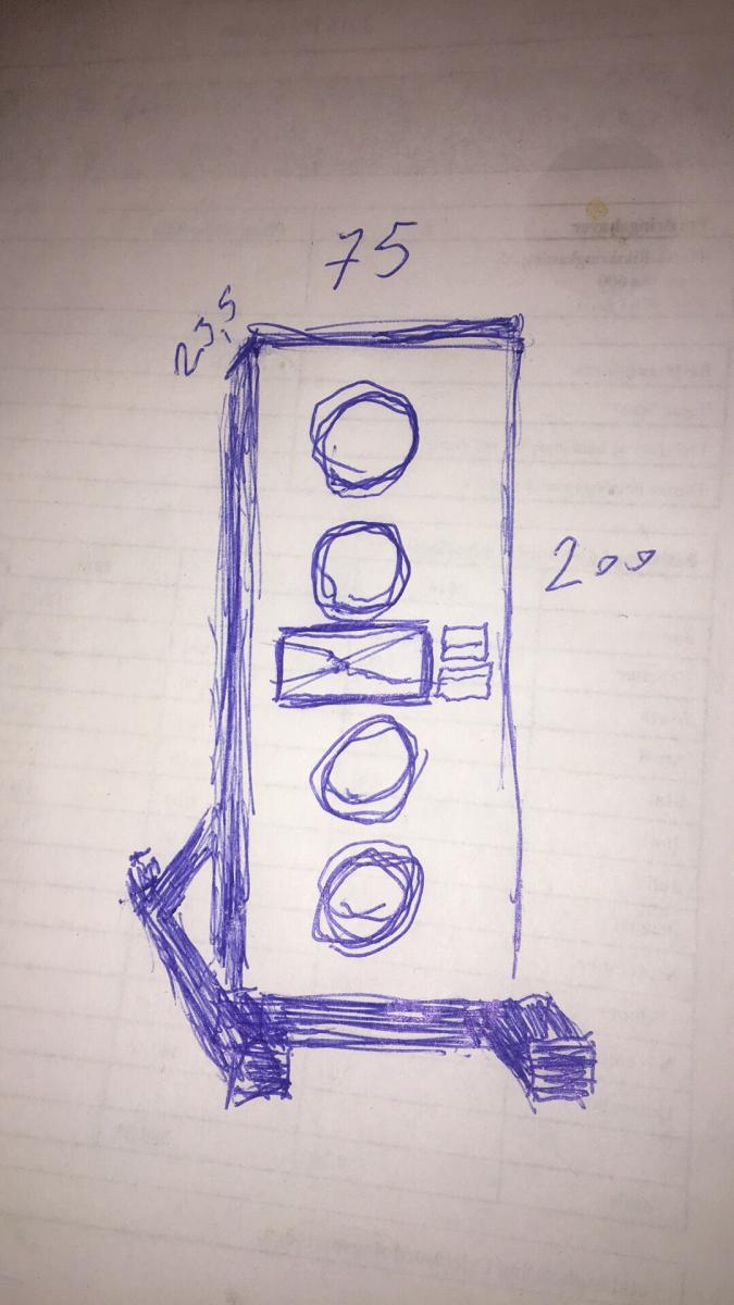

    Heisann! :)
    Såg pm fra deg og velger gi et lite forslag her.
    Det er uten reklamasjonsrett desverre ;), bare et forslag for hvordan jeg ville prøvd sette opp som en begynnelse.
    Angående 2226 vs gamma....jeg kan desverre ikke svare. Kjenner ikke gamma.
    2226 synest jeg fungerer greit ned til 40 hz hos meg. Da uten EQ.
    Jeg vil anbefale 4-veis DSP, og 4 effektforsterkere. Du står fritt til å velge.
    Du nevner at det er et 2385 horn, 2445 driver og 2404 diskanter. Jeg kjenner kun 2446 men er vel temmelig lik 2445.
    Kjenner kun 2405 diskanter, de er lik 2404 bortsett fra plasthornet.
    Jeg ville benyttet kun en diskant. Ville montert den rett over 2385 hornet så det kommer på linje.
    Bassene har fått nummer 1-4.
    Nr. 1,2 og 4 ville jeg kjørt med en forsterker og delt rett under dipolpeak (150-200hz en eller annen plass)
    Bass nummer 3 ville jeg kjørt opp mot 2385 hornet, ca 1khz.
    Hornet 2385 er vel helt fint benytte ca 1khz - 7khz eller noe slikt.
    2404 diskant fra 7khz og opp.
    Vingene/bakstøtter kan du lage opp til halv baffelbredde. 75cm bredde gir da 37,5cm vinger.
    Har selv 80cm baffel og 40cm vinger.
    Dette er som sagt bare et forslag :)
    Lykke til!
    Lykke til!
    Ser jeg må lage dem 20 cm høyere dersom diskant skal over mellomtone og det er det jo verd å gjøre. Mulig det blir en enklere løsning på deling etc i starten men helt klart 4-veis som bør benyttes ser jeg.

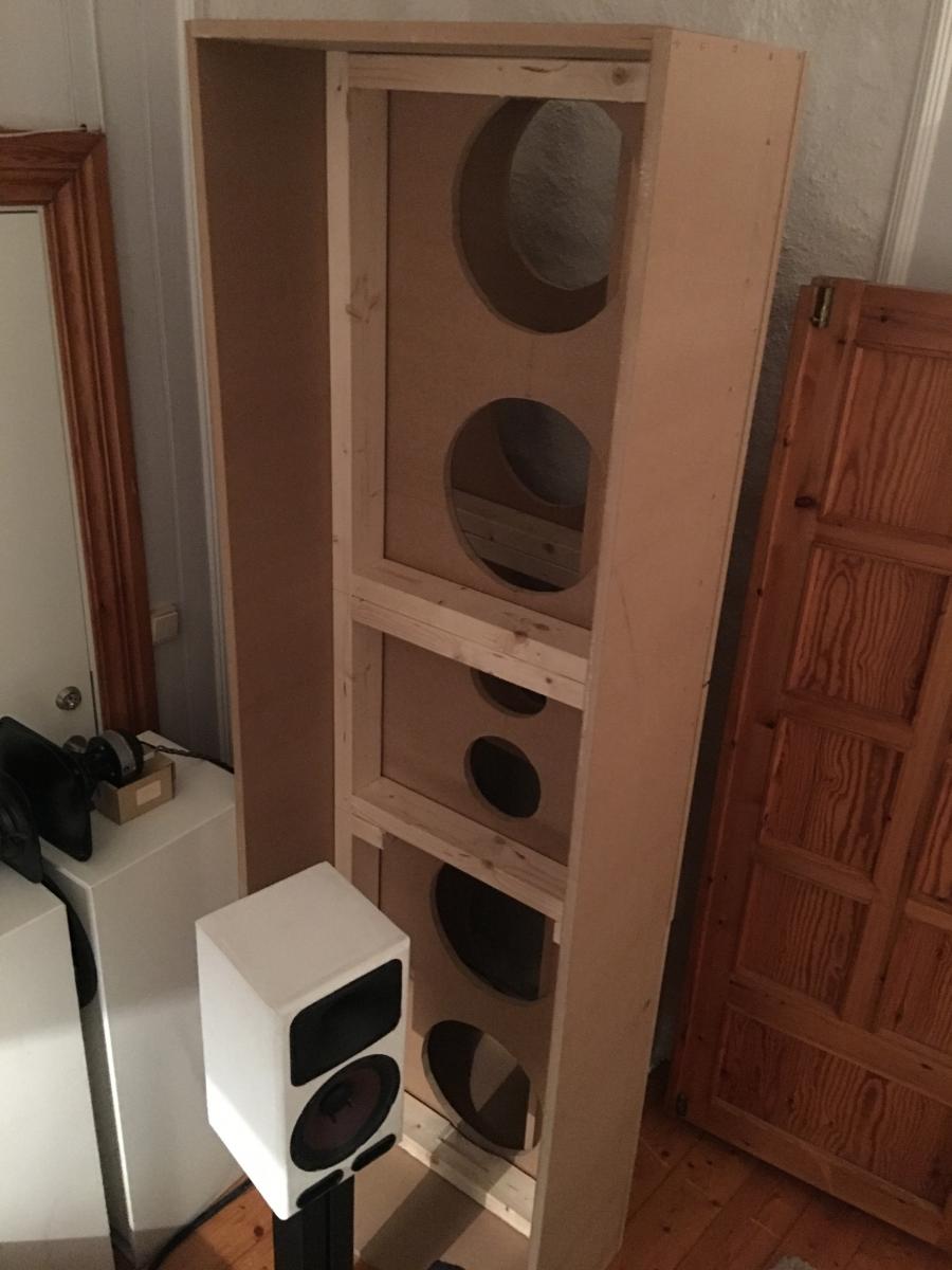

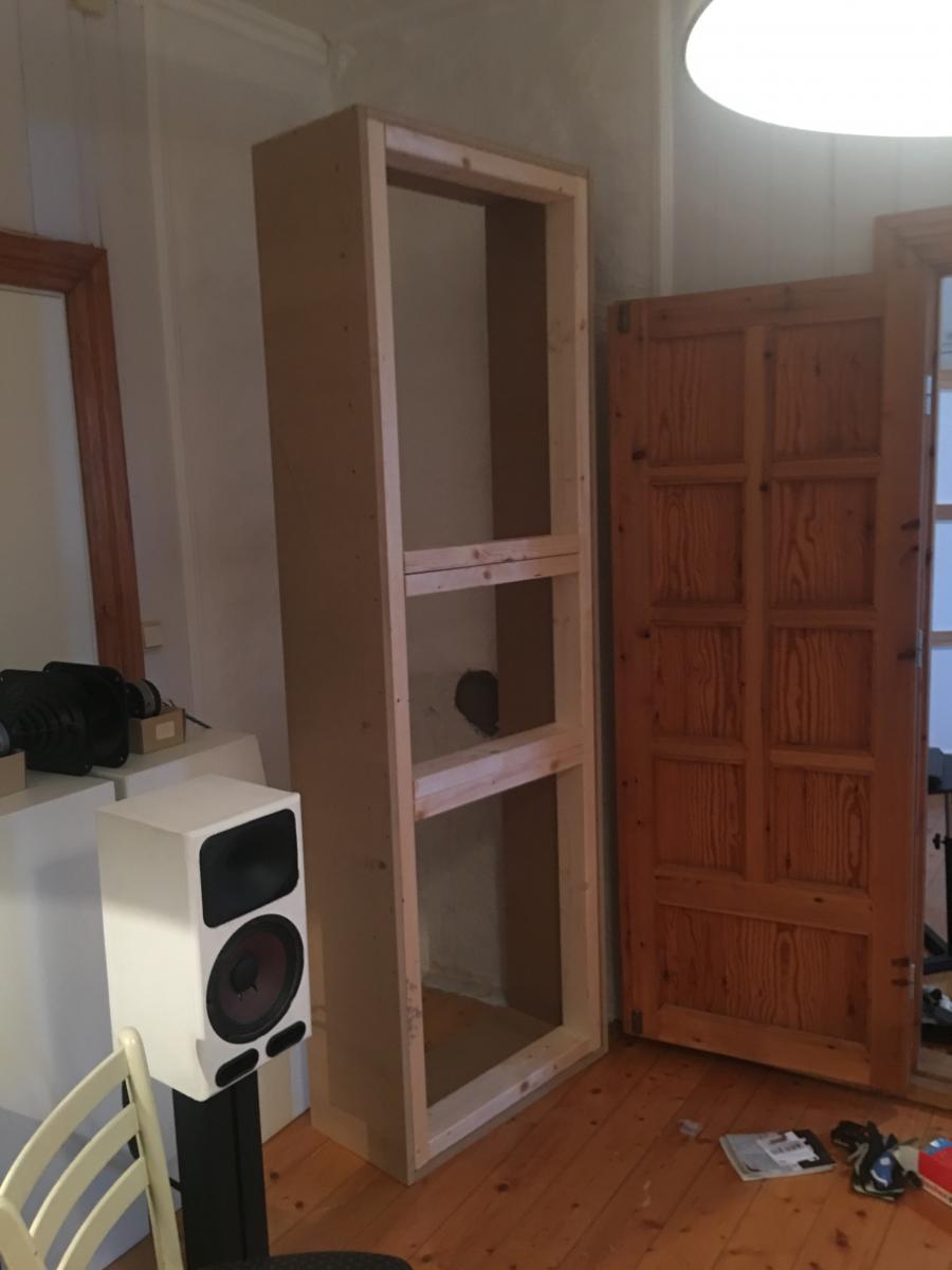

    Drodling fortsetter! Har lyst til å dele opp fjøla slik at jeg kan leke med andre mellomtone/diskant-løsninger. Fester "mellompartiet" med Rampa-hylser slik at det kan skrus opp og igjen uten problemer. Kapper opp et par ekstra platebiter som kan tilpasses etter ønske.

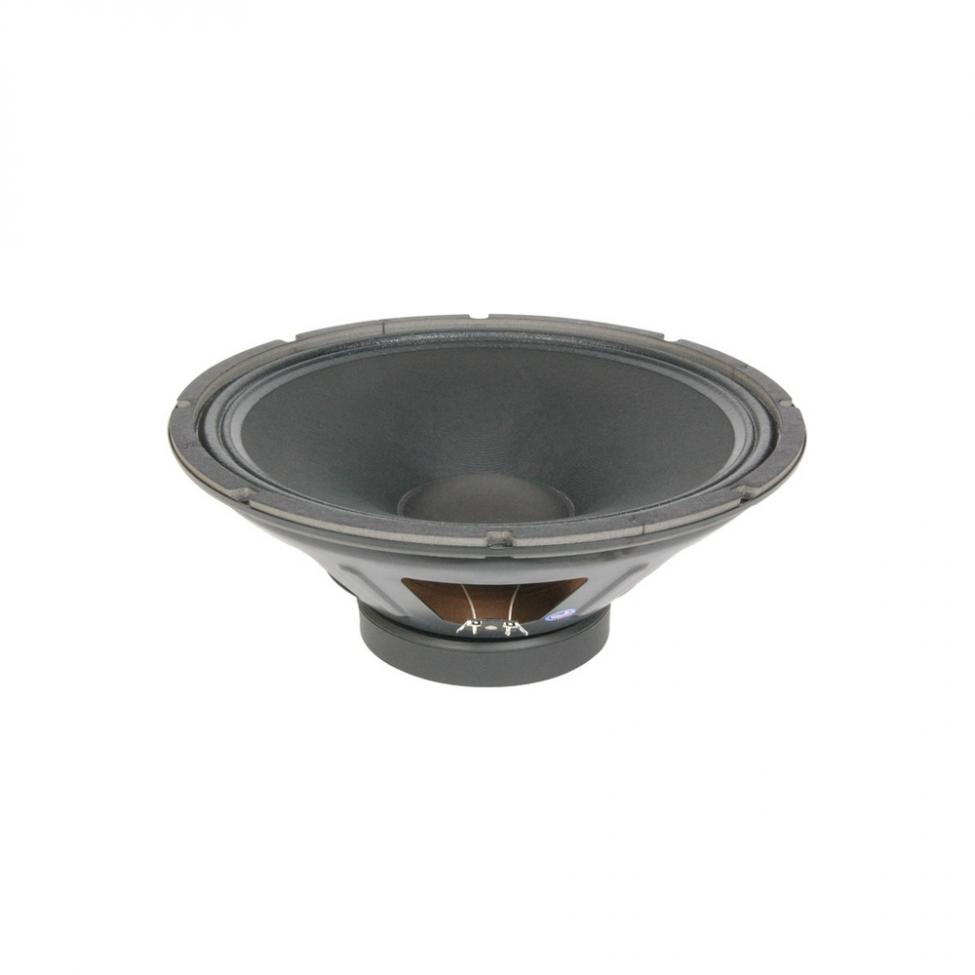

    Du snekrer vel et par til din far i samme slengen?
    Hva basser blir det?
    Fattern har doble overliggende høreapparat så tror de fort kan gå i overload :D

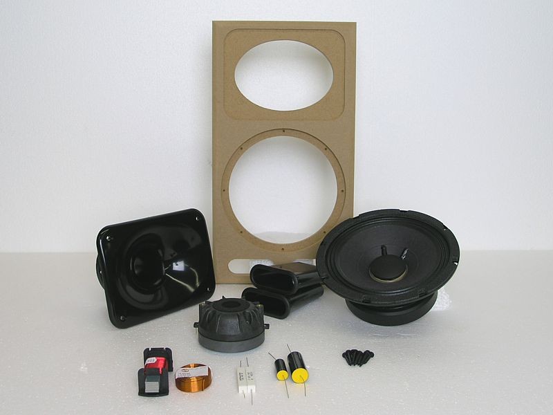

    Endte opp med Eminence Gamma iom den ene JBL-selgeren ikke ville sende meg bilder av elementene og jeg fikk bad feeling.
    For øvrig blir det 8" Eminence made hemp coned mid, Denovo DNA-205 komp.driver og Denovo EOS-8 waveguide

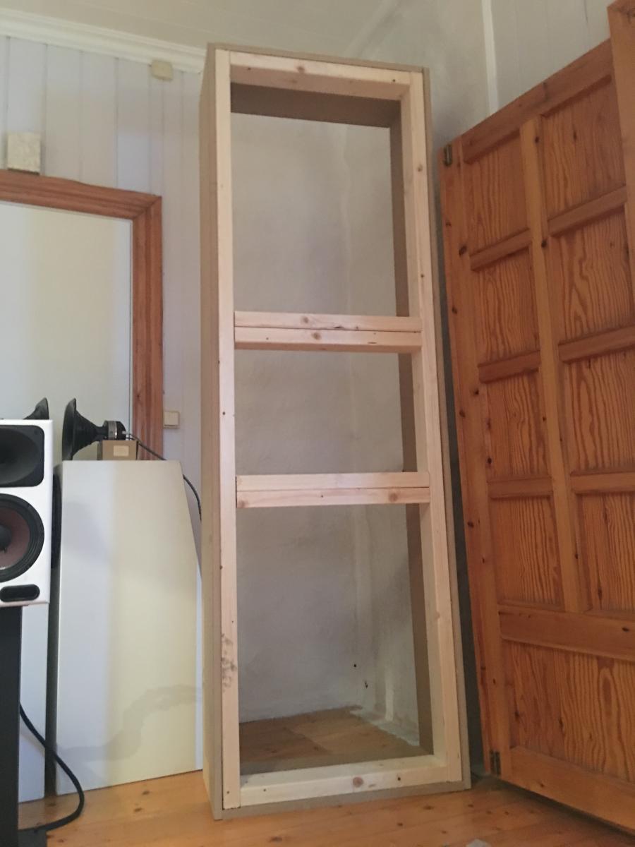

    Puh, begge rammer og sidevanger satt sammen. Nå blir det å kutte hull til elementer osv men ikke i dag. Pinnekjøtt på plata og datter som vil til fattern på middag :D

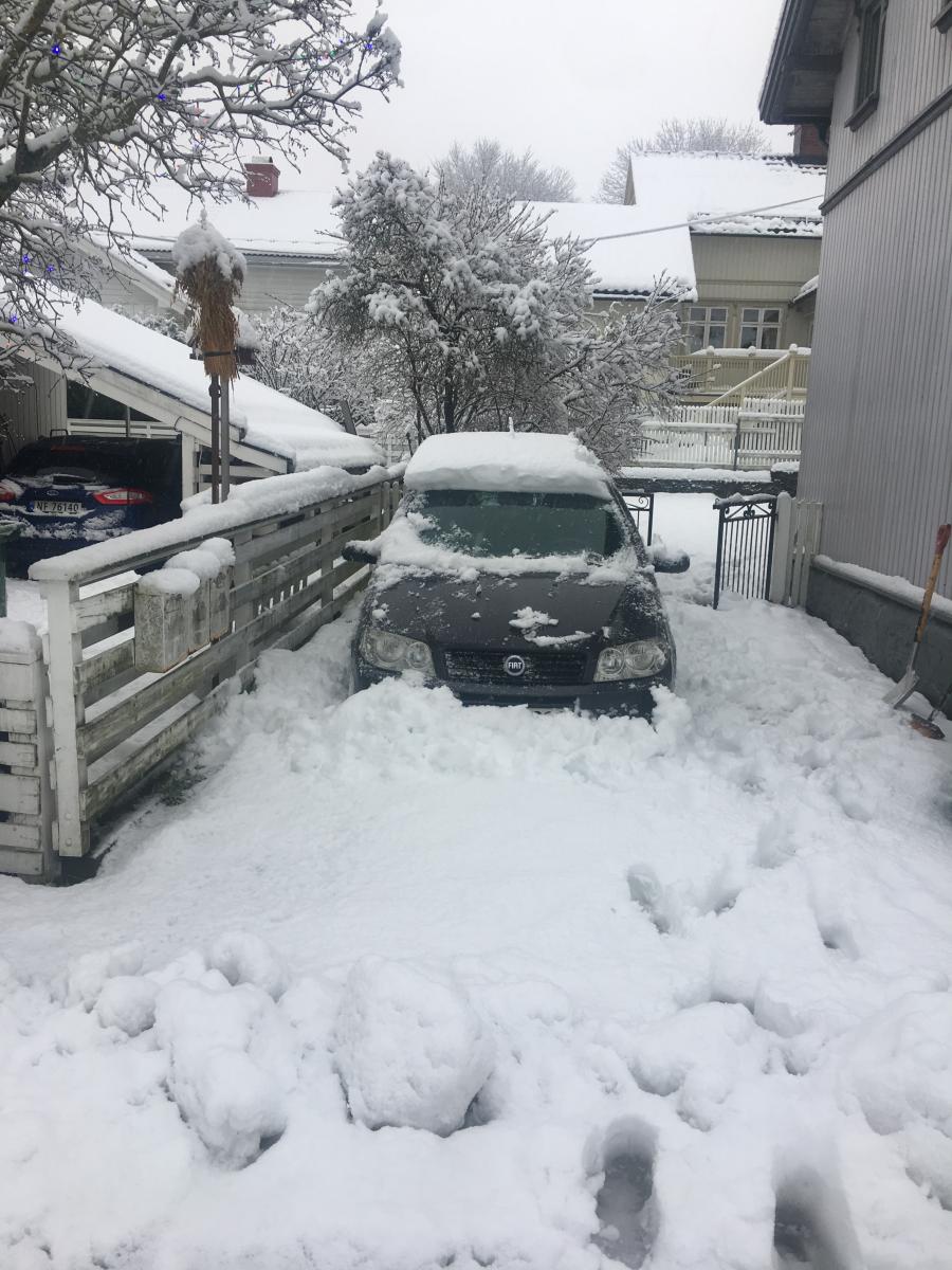

    Startet dagen med å grave frem bilen, søkkvåt tung snø og skikkelige brøytekanter.
    Var bestemt på å kappe ferdig plater så det var bare å spa på. Hjelper ikke akkurat med 4cm senket bil på slikt føre men kom nå frem til fattern. Han bor noen få meter opp i lia og jommen var det mer snø der!

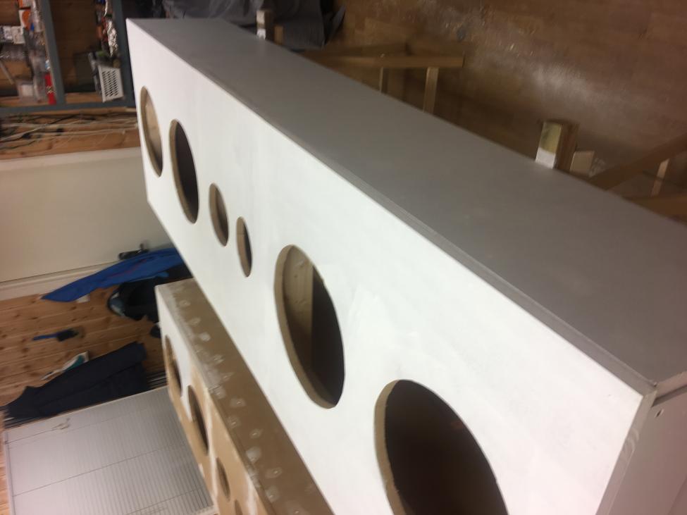

    Etter endel slit med snø og tungt føre kom jeg hjem med ferdig utskjærte plater og fått dem montert på rammene! Glemte å ta bilder underveis men nå står de borti et hjørne og venter på sparkel.

    Jaggu, kom hjem og dro frem spetakkelet. Synes de "slamret" litt så gjøv på med flere skruer! Brukt tilsammen ca 350 skruer og 5stk TX20 bits! Nå ble dem døde :D
    Så da ble det å sparkle litt til da....
    Har ikke noe sted å stå så hver gang det skal jobbes så er det å sette to stoler i sofaen, bære bort salongbord, rulle bort teppe for så å baske med fjølene. Også masse støvsuging og lufting før ting skal på plass igjen. Godt ikke noen så meg i sta, med superundertøy, hodelykt og støvsuger! :D
