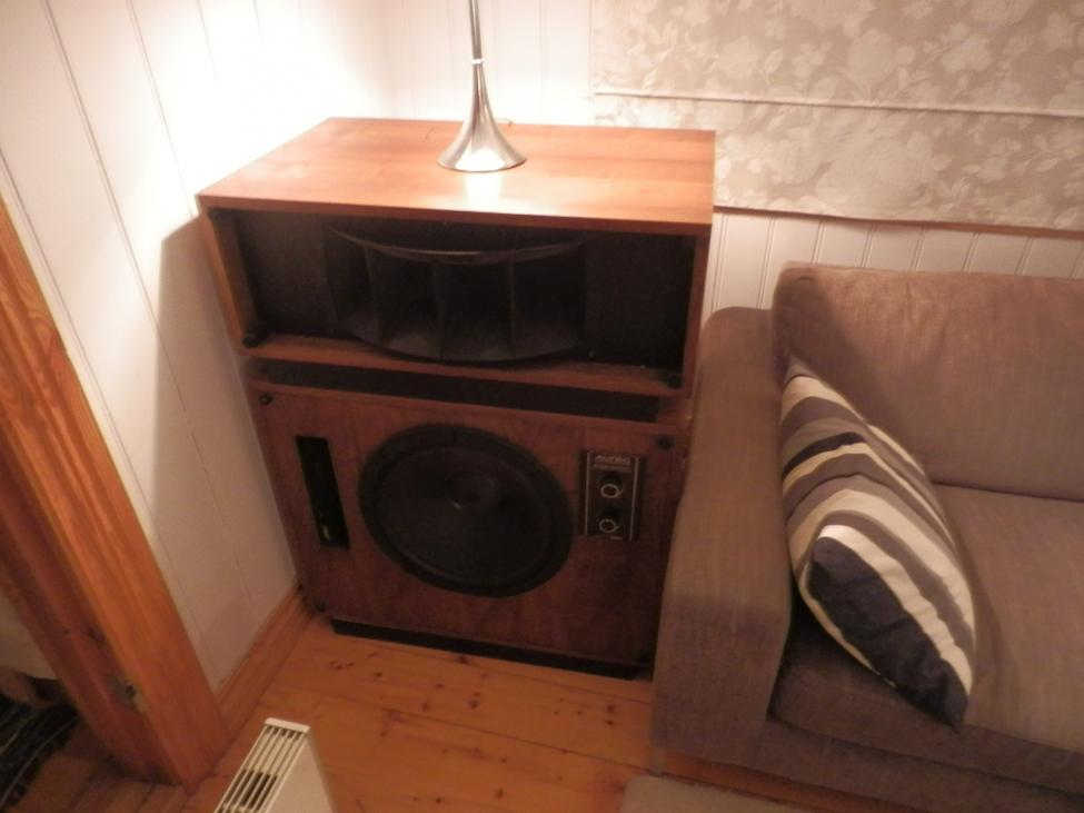

    Hvordan går d med de nye høyttalerene Guru? Hvordan opplever du lyden?

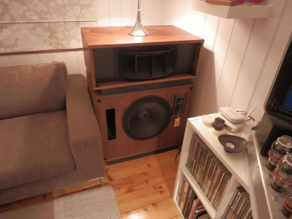

    Gratulerer med tøffe høyttalere "Guru"!!
    Sjelden sett noen høyttalere passe så godt som lampebord (burde ikke det være fy fy for en hifiguru?) og disse ser "meant to be" ut i stua di.

    Hallo Espen! Joda mine nye 35-åringer er morsomme saker. Kanskje ikke alles "cup of tea" men i min verden er det snert i trommer, skikkelig "stomp" fra stortrommer, et ganske deilig panoramalydbilde som kanskje mangler noe pinpoint. Dette kommer nok av at de står ganske parallelt med bakvegg grunnet knapp plass
    På Rock og pop svinger det no inni gleden, på mer akustisk og jazz opplever jeg et problem; Den ene diskanten har en liten skurrelyd. Dette kommer frem på litt lavere volum og spesielt på piano. Dette har medført at jeg har bestilt to nye Alnicodrivere som jeg regner med er på vei i posten. Når man først har begynt så er ikke veien lang til å bygge nye delefilter, har satt runeb på det. Ja også blir det sølvkablet hele veien inni da......fort gjort.....men morro lell. Repsett til orginaldiskantene er på vei så alt jeg foretar meg er fullt reversibelt. Har jo hatt gamle JBL'er og sånt opp igjennom og følte for en "slik periode" igjen.

    Ja de er såpass store at nå er det bilder av barna, telysglass og lamper på plass her. Såpass store flater er umulig og ikke benytte. Men blomsterpotter blir det ikke!
    Ingenting som er fy-fy her TrompetN, bare enkelte ting som tar lang tid å fordøye :D
