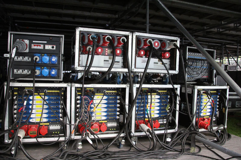

Jeg vil tro at driftssikkerhet, evnen til å tåle høye belastninger i timesvis og portabilitet/vekt kommer foran i køen når PA-forsterkere blir konstruert. Selve lyden av dem blir jo uansett justert inn og tweaket hver eneste gang de er i bruk. Når det er sagt, er det ikke tvil om at beste (og dyreste) ampene låter klart bedre, enn sine billige fettere, selv på røffe og lett upresise PA-høyttalere.
Spørs om ikke den pedantiske hifi-guruen med sirlig kabelføring i heimen hadde fått seg et alvorlig skudd for baugen om han skulle hengt med et PA-firma på veien. Enda her var det fint og ryddig..
