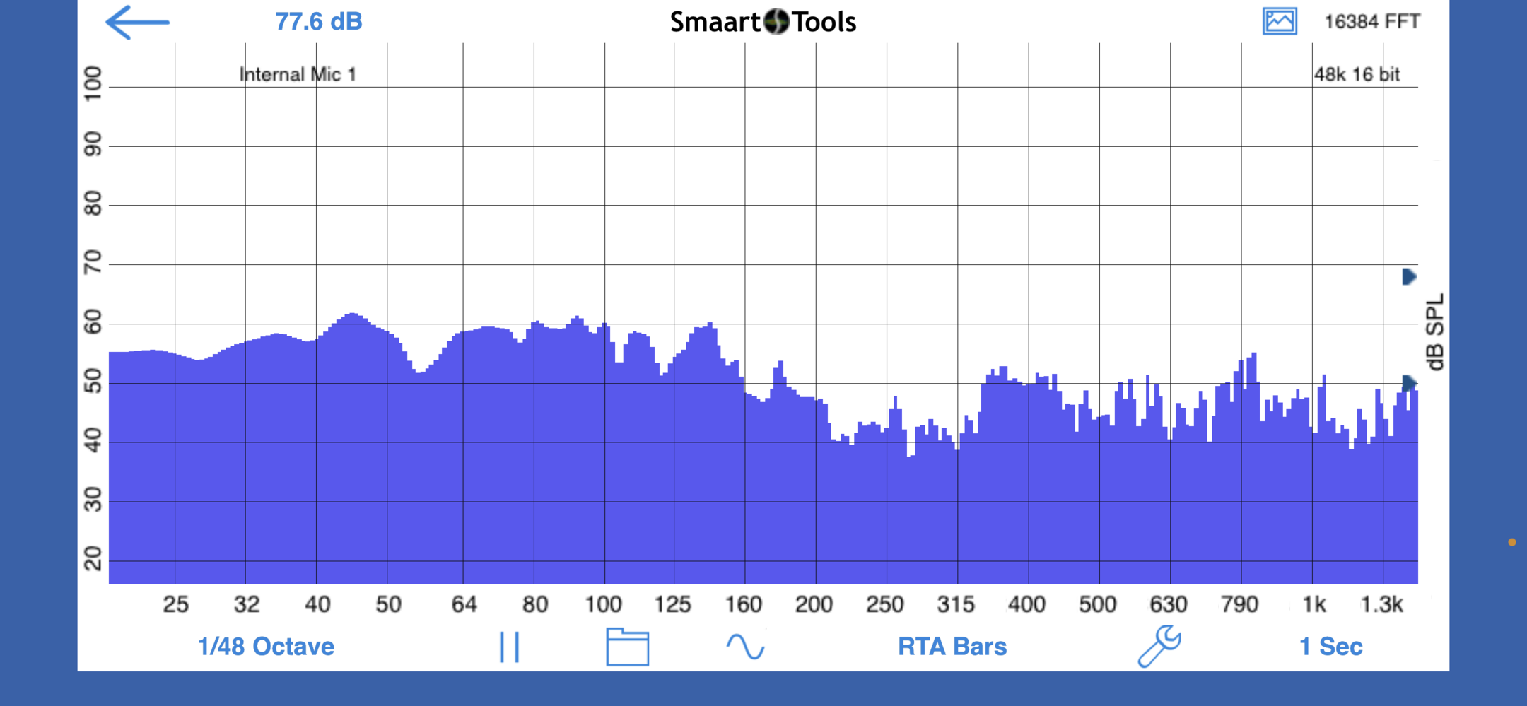

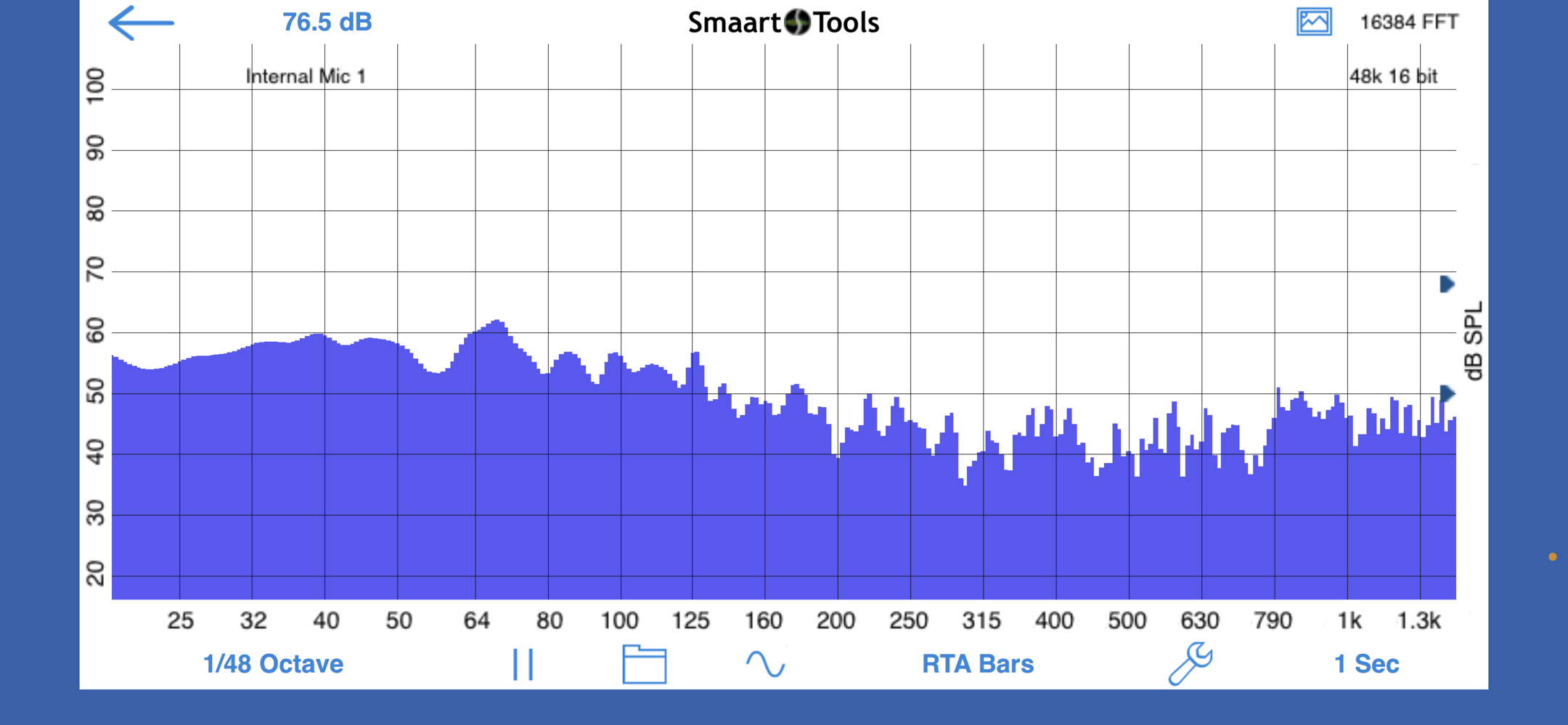

    Sitter her og jobber med det stakkars lille anlegget jeg må beholde. Tar rta målinger i lytteposisjon og har mangler på 200-300hz. Målinger andre steder i rommet er bedre..
    Noen triks for å øke det området uten eq?
    F. eks dra høyttalere lengre fra hverandre og vinkle de mer direkte mot lytteposisjon?
    Høyre side er målt på nederste bilde.
    Venstre virker til å måle dårligere.
    Kanskje dempe venstre sidevegg?
    I lytteposisjon
    halvmeter til høyre for lytteposisjon
    Kalle Klovn
    15.09.2009
    4.088
    4.278
    Sandnes

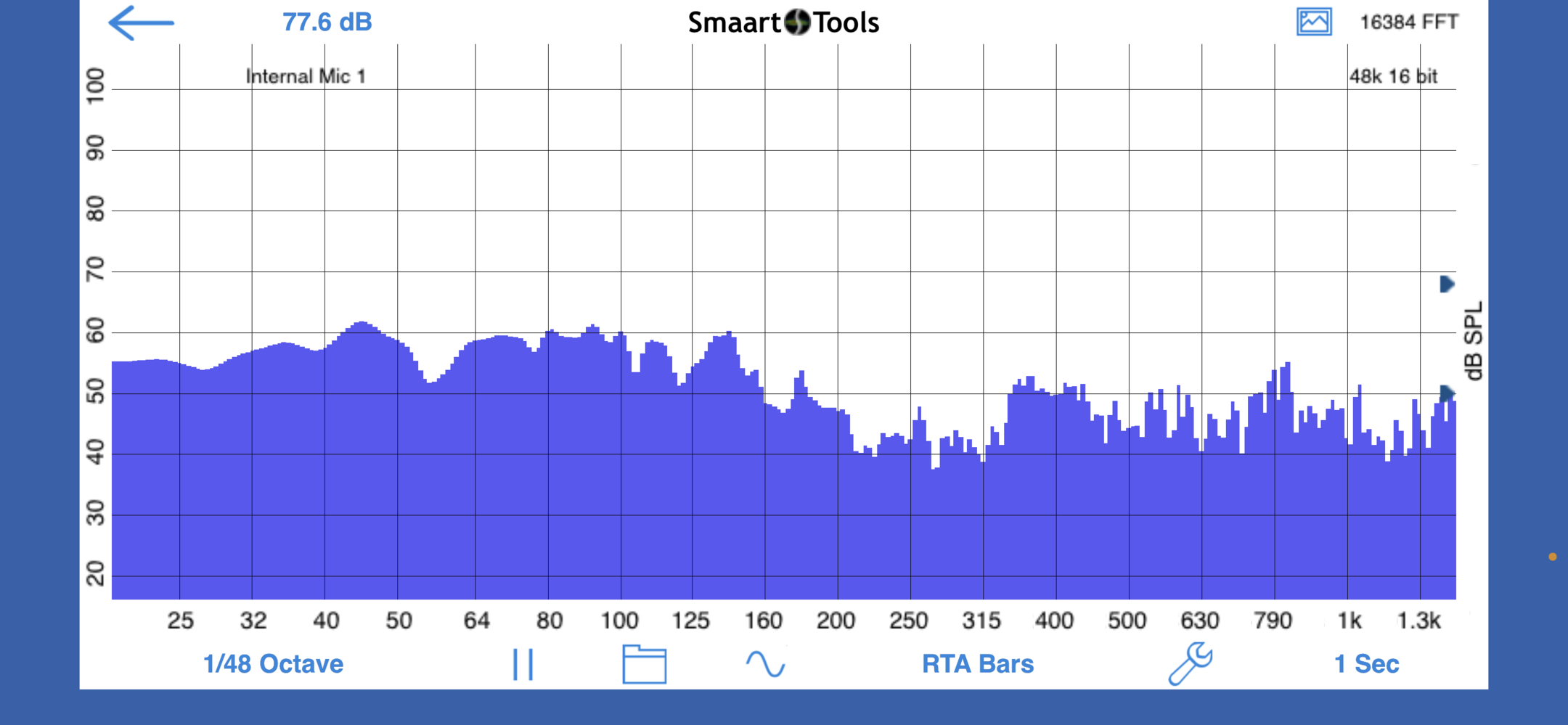

    I lytteposisjon
    Vis vedlegget 830362
    Vis vedlegget 830363
    Er ikke dette kanselleringer fra frontveggen? Du kan jo for morroskyld sjekke ved å sette noen heftige dempeplater like bak høyttalerne (ut fra veggen hvis mulig) og se om det har noen effekt. Da ser du i det minste hva/hvor synderen er.
