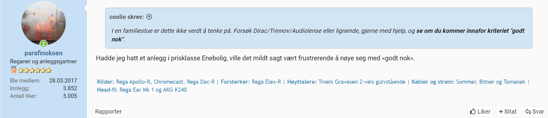

    Jeg tenker at løsninger på problemer i grunntone-området ikke er forenlig med trivsel og livskvalitet for de andre i huset. Problemene er av akustisk natur og må løses akustisk.
    Det betyr at man må designe anlegget for å unngå kanselleringer i området og/eller ta tunge akustiske tiltak for å komme i nærheten av mål.
    Tenk type basstårn, linjekilder, store horn med spredningskontroll helt ned, kardioide-høyttalere eller absurde tiltak som 20+ cm demping på bakvegg, sidevegg, gulv og tak.
    I en familiestue er dette ikke verdt å tenke på. Forsøk Dirac/Trinnov/Audiolense eller lignende, gjerne med hjelp, og se om du kommer innafor kriteriet "godt nok".

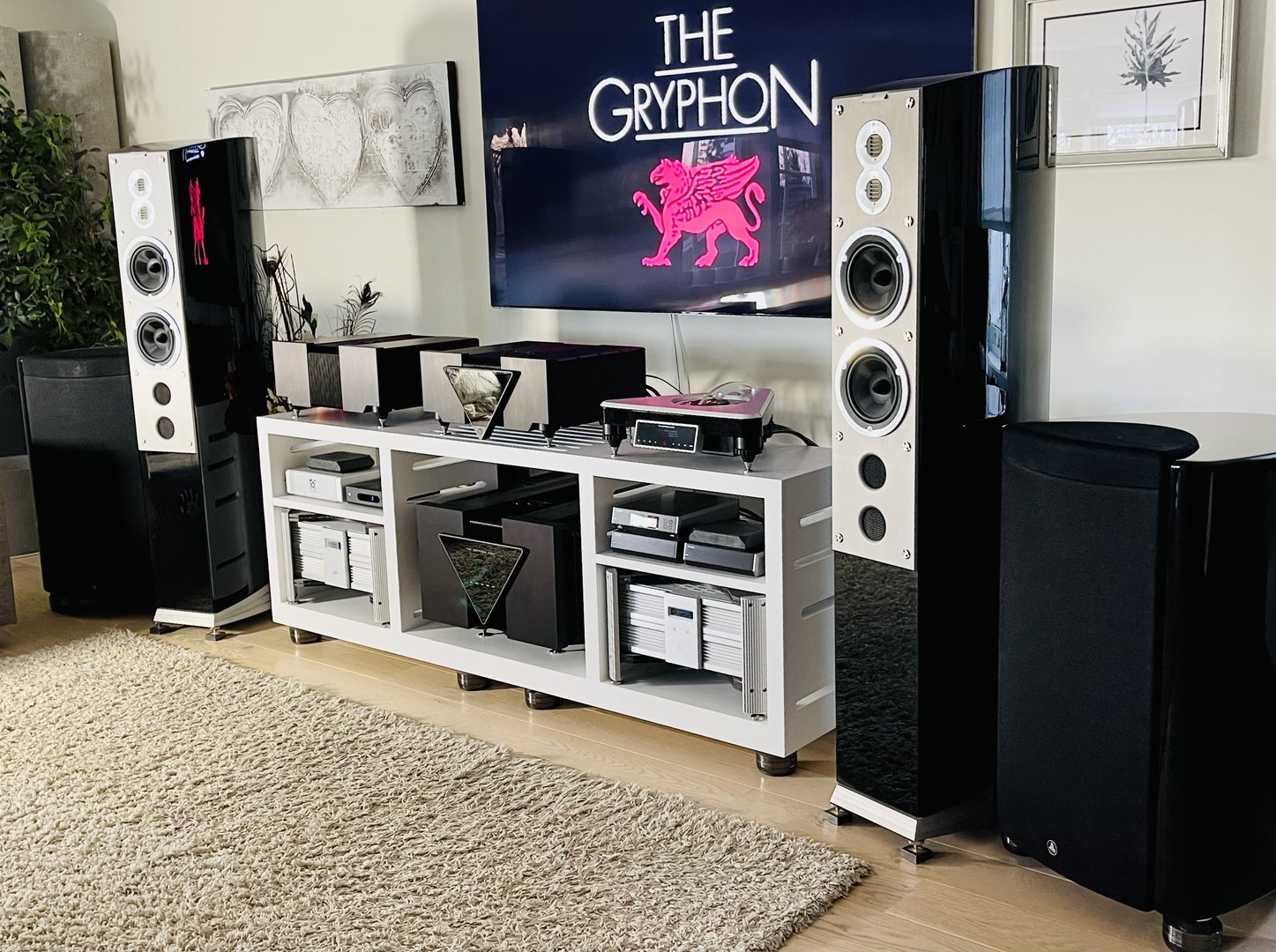

    .....helt enig, og når anlegget allerede er det første alle vil se når de entrer stuen, og er av denne dimensjonen, ja da er det fritt fram for andre ting også.
    Vis vedlegget 825152
    Syntes det så snerten ut jeg.. ☺
    En sub til et eller annet sted er jeg ikke redd for, men den må gjøre mer nytte enn feil…

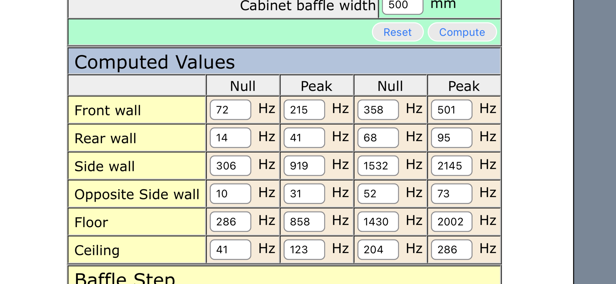

    Forstår at det tenkes slik at siden anlegget er så dyrt som det er så bør det være nært perfekt. Men fysiske lover bryr seg ikke om pris og det hjelper ikke å kaste penger på problemet.
    Man må frem med kalkulator og målebånd for å finne hvilken flate som er årsaken til problemet, gjerne bruk denne; http://tripp.com.au/sbir.htm
    Avstand fra bassdriver til frontvegg, gulv og tak er årsaken til problemer i det området. Finn ut hvilken flate som er det største problemet og se på muligheter du har for å løse eller forandre refleksjonen derfra.
    L
    larsmartin
    Tror ikke han tenkte på prisen, men anlegget er ikke usynlig.
    Utfra kalkulatoren du sendte oppstår det på front vegg om jeg forstår den rett. Kanskje demping av bass bak ht kan rette det?

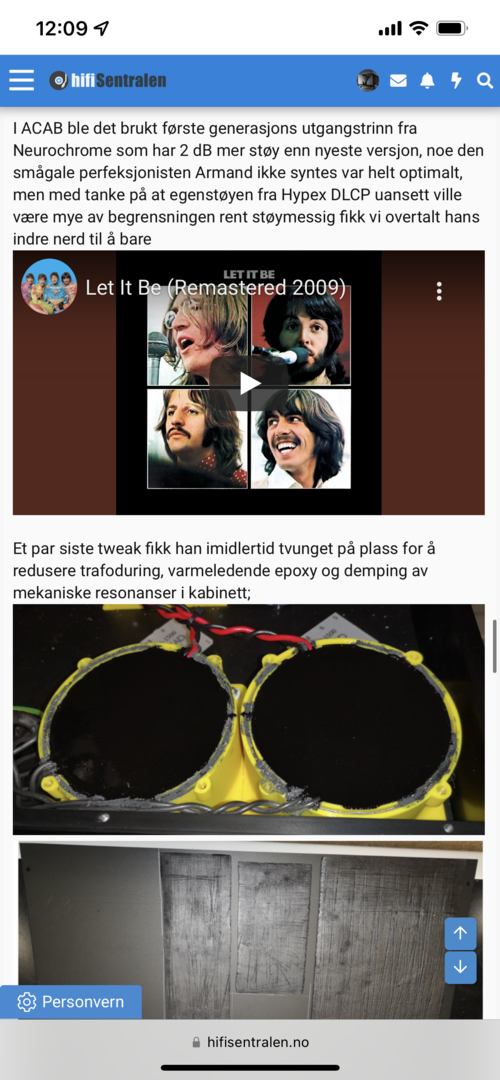

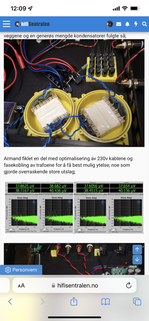

    Blei og overrasket at dere skriver dette som jeg trodde ingen trodde på her inne.. Eller er det ironi til resultatet?

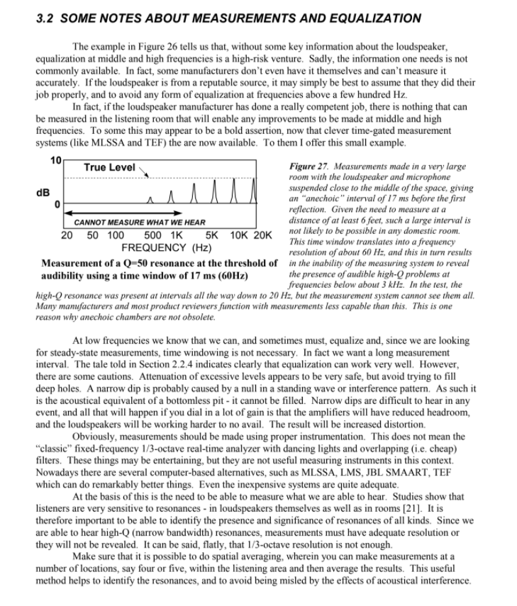

    Fant dette på siden til coolio. Den sier vel ikke flere elementer eller dsp, men dempe kanselleringen?

    Nei, jeg er en simpel kunde av Armands tjenester.
    Det du tenker på her er kanskje optimalisering av kabling for best ytelse? Det handlet nok om ruting av ledningsbanen inni forsterkeren, ikke kablene i seg selv.
    Tenker du på støydemping med epoxy og vibrasjonsdemping så handlet det om at Armand valgte å bruke en type trafo som er veldig god på å undertrykke strømvariasjoner, men som lager en del trafostøy. Derfor krevde det riktig plassering, motvirkende fase på strøm mellom dem (?), god avstand til andre komponenter samt varmeledende epoxy for å dempe trafoduring og støy ned til nivåer som Armand kunne leve med.
    Ang utklippet fra Floyd Toole så skriver han at kanselleringer ikke bør forsøkes løst med EQ da det ikke fungerer bra.

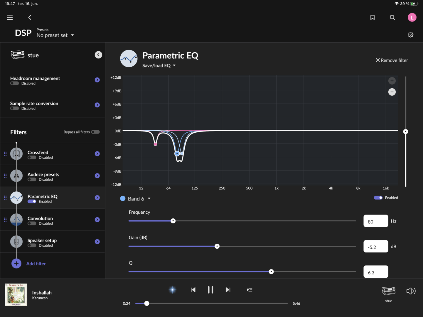

    Prøver meg litt på egenhånd med eq. Synes eq filter i rew basert på målinger ofte gjør mye negativt.
    Spiller heller av frekvenser 20-25-30hz osv og måler hver frekvens. Da ser eq slik ut, synes det gir bedre resultat. Spiller så forskjellig sanger jeg vet har en god bass. Ønsker gjerne noen innspill.

    @1/2 Tam Hei! Må svare her så ikke baddo blir gæern.
    Flageborg var innom å kom med kommentarer på bassen. Jeg har overfokusert på opprydding i bassen så «brystkassen» var fjernet.
    Nå deles subber på 130hz igjen, skrudd volum opp 6-7db opp og dempet peaker 2db med eq.
    Med demping i begge hjørnet er det synkront og fint. Jeg er fornøyd nå, men det ventes diverse produkter inn som antagelig perfeksjonerer noe mer.

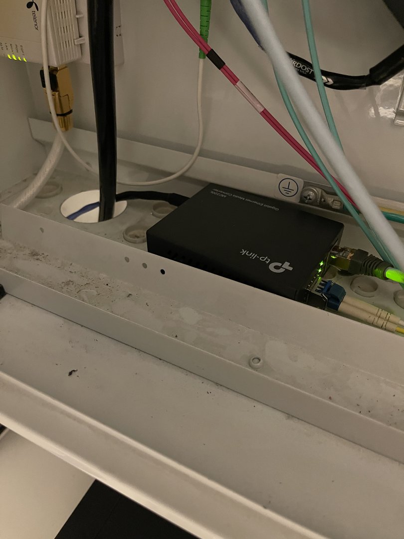

    Da begynner bilde omsider å bli bra. Samme nettverk kan ikke belastes med 2 stk komponenter, så lagt opp eget fibernettverk til tv. Resultatet er ekte og naturlig bilde.
    Har du to helt adskilte nett med hver sin internet aksess?
    L
    larsmartin
    Ønsker egentlig en hifi switch før Asus routeren(tilsvarer telenor sin) så anlegget er helt uavhengig nettet i huset som er en sentral for støy. men da sliter jeg med å få streamer og tv på lokalet nettverket.

    Har jo ingen sammenligning. I de satt det noen 12" i mine sitter det 15" og helt forskjellige fabrikat.
    Blir som å sammenligne og konkludere epler og kålrot. Er runde men veldig forskjellig. Både på smak og størrelse 😆
    Poenget er at bilde av store kasser og at eieren er fornøyd sier ingenting om lyden.
    Men har fått bekreftet at du har god bass. ☺
