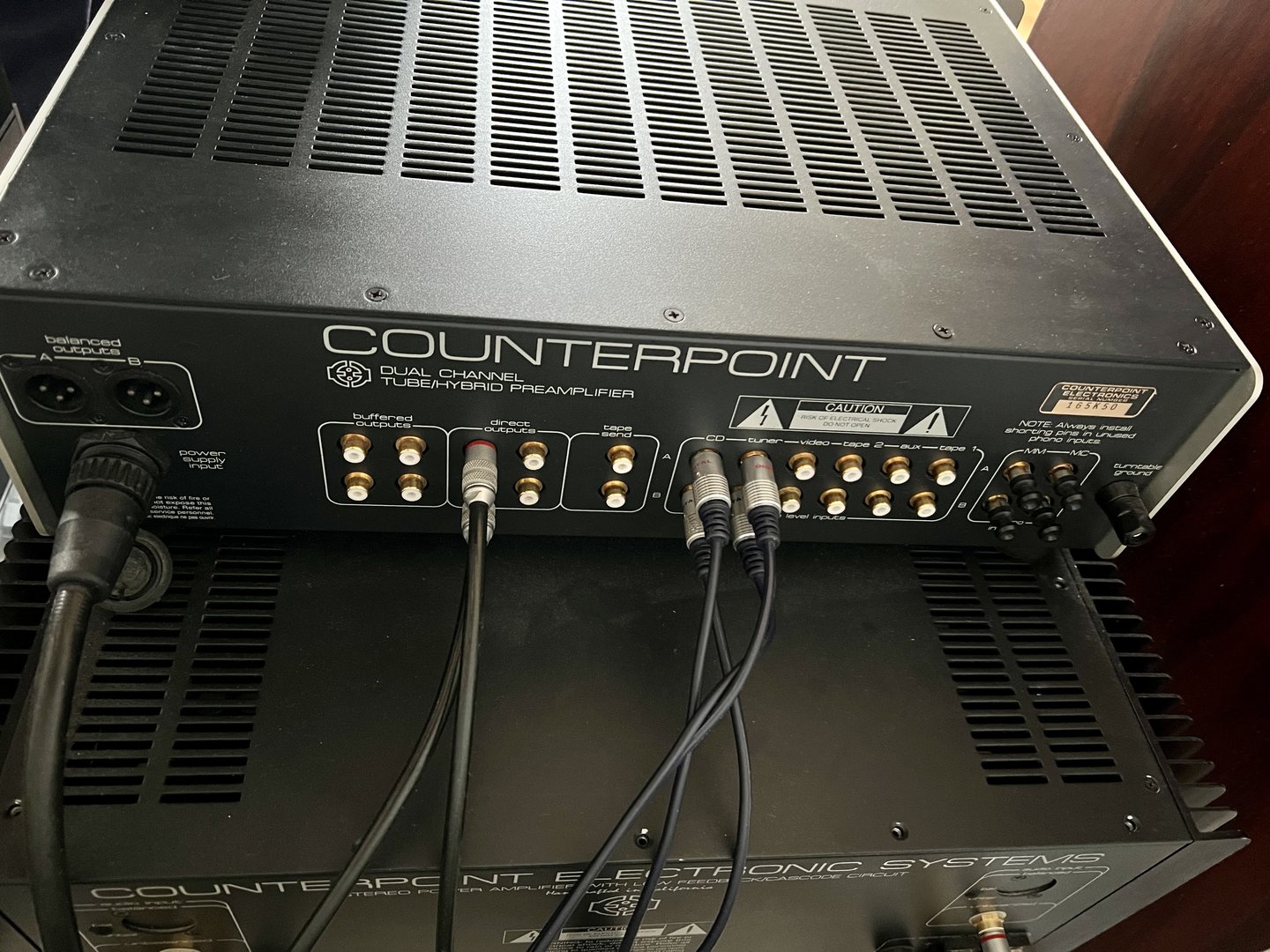

Denne B&O Platespilleren har innebygd RIAA, og Counterpoint’en har MM og MC -inngang for platespiller, ref bilde. SA-5000 har rør på Phono-inngangen.

En utfordring jeg ser er at det på en måte blir tre forsterkere før slutt-forsterkeren. RIAA trinnet i platespilleren, så Beomaster som sikkert gjør noe med signalene, så Counterpoint SA-5000 (Rør) og så sluttforsterker Counterpoint Solid 2E (transistor). Med platespiller uten RIAA ville man koblet til Counterpointens Phono inngang, som har RIAA trinn med rør, og altså hatt to ledd mindre utenfor Counterpointen. Når jeg leser SA-5000 owners manual så får man inntrykket at her er mye optimalisert og mye finetuning… Ved bruk av platespiller med RIAA, den jeg har, så brukes ikke phono-inngangen med rør på Counterpointen i det hele tatt.

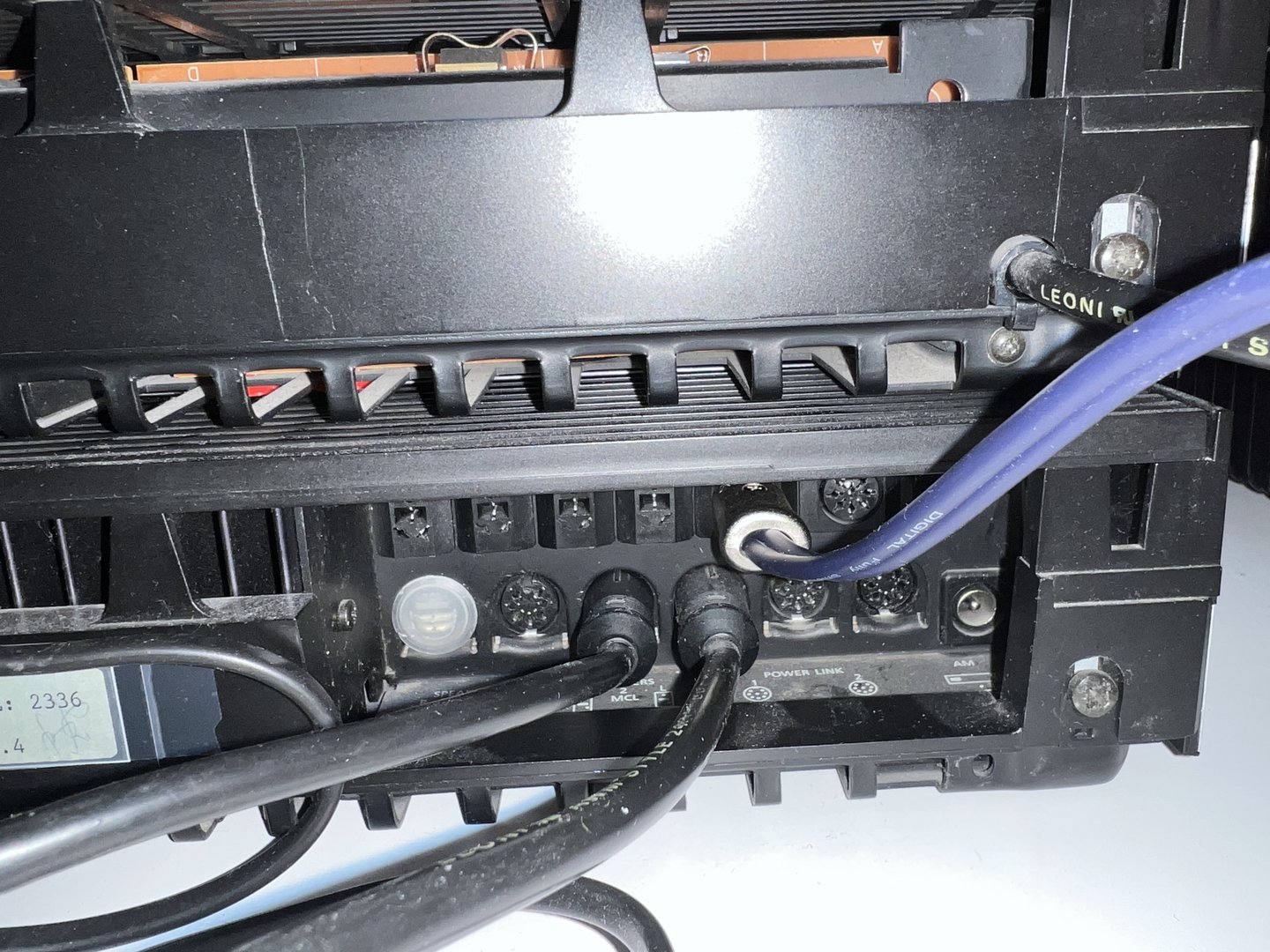

Som sagt, dersom jeg tar signalet til counterpoint’en inn fra PowerLink utgangene(som normalt går til aktive B&O høyttalere (Penta, 8000 eller hva som helst) så kan B&O’s fjernkontroll brukes, både for cd og de andre komponentene, lyd osv. Man styrer da lyden ut fra Power-link utgangen; altså signalene som går til SA-5000.

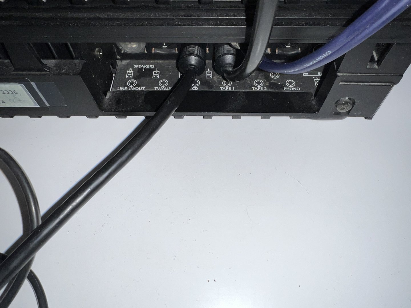

Litt usikker på hva Line in/out er til på B&O Beomaster, ref bilde, men det står i dokumentasjon noe slikt som «Equaliser. Ikke fjern termineringen/motstand da systemet i så fall ikke fungerer».
