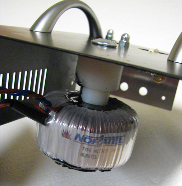

    Har en kunde som vil ha noen dokumenter revidert, og siden jeg har tatt på meg jobben må jeg jo levere!
    Måtte også til Tønsberg i dag for å få bolten som skal gjennom OPT. Det er veldig begrenset hva man finner hos den lokale jernvareforhandleren. Med unntak av kaffemaskiner, campingutstyr etc da. Skal man ha noe litt utenom std. så må fylkets hovedforhandler oppsøkes.

    en bolt til å ha gjennom kjernen av en toroid opt bør vel helst ikke være magnetisk,da gjenstår alu eller syrefast (eller messing)
    Ja eller lim den fast med silicone. Det behøver ikke være særligt synligt.
    En løsning kan være en nylonsylinder med gjenger i begge endene:

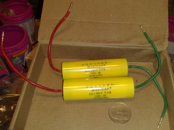

    Spørsmål vedr disse Hovland Music caps?
    De er aksiale med en grønn og en rød leder;
    Er ikke Filmkondiser bipolare?
    Har det noe å si hvilken retning jeg setter dem?

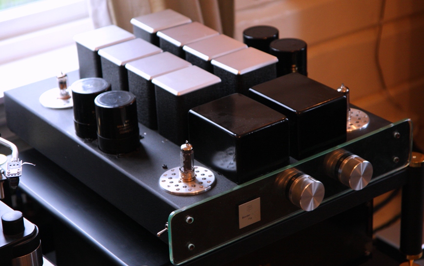

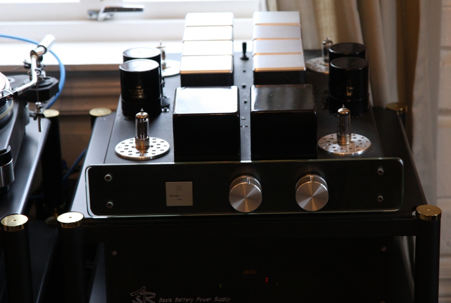

    Som dere vet, liker jeg billedtråder - (enkle folk er ikke så opptatt av bokstaver) ;)
    Ble riktig fornøyd med "look'n" på preampen nå.

    jævlig tøft, erland!
    keep up the good work.
    håper du skriver noen ord om hvordan den speller når alt er fiks ferdig.
    hadde vært moro å teste denne diy-perlen opp mot et "massemarkedsprodukt" som min ear 912 en gang.
    Spiller ingen rolle.
    Men noen har en annen oppfatning ;)
    Jeg tror fargene indikerer begynnelse og slutt på rullen. Hva som er hva vet jeg ikke. Det gjør det i hvert fall mulig å koble de i samme retning.
    En kompis kjøpte V-cap for en stund siden. De er også røde / grønne. Han spurte produsenten hva det betyr.
    Svar (etter hukommelsen): Signal inn på grønn og ut på rød. Noen med 300B forsterkere sier at det er best omvendt.
    Eller var det omvendt?
