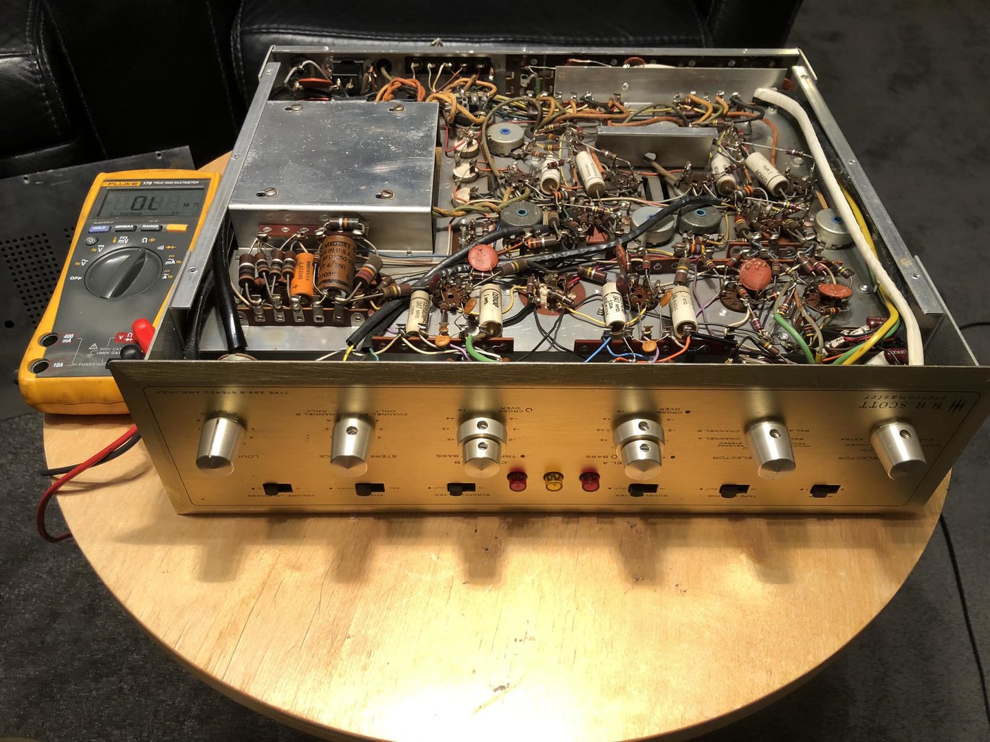

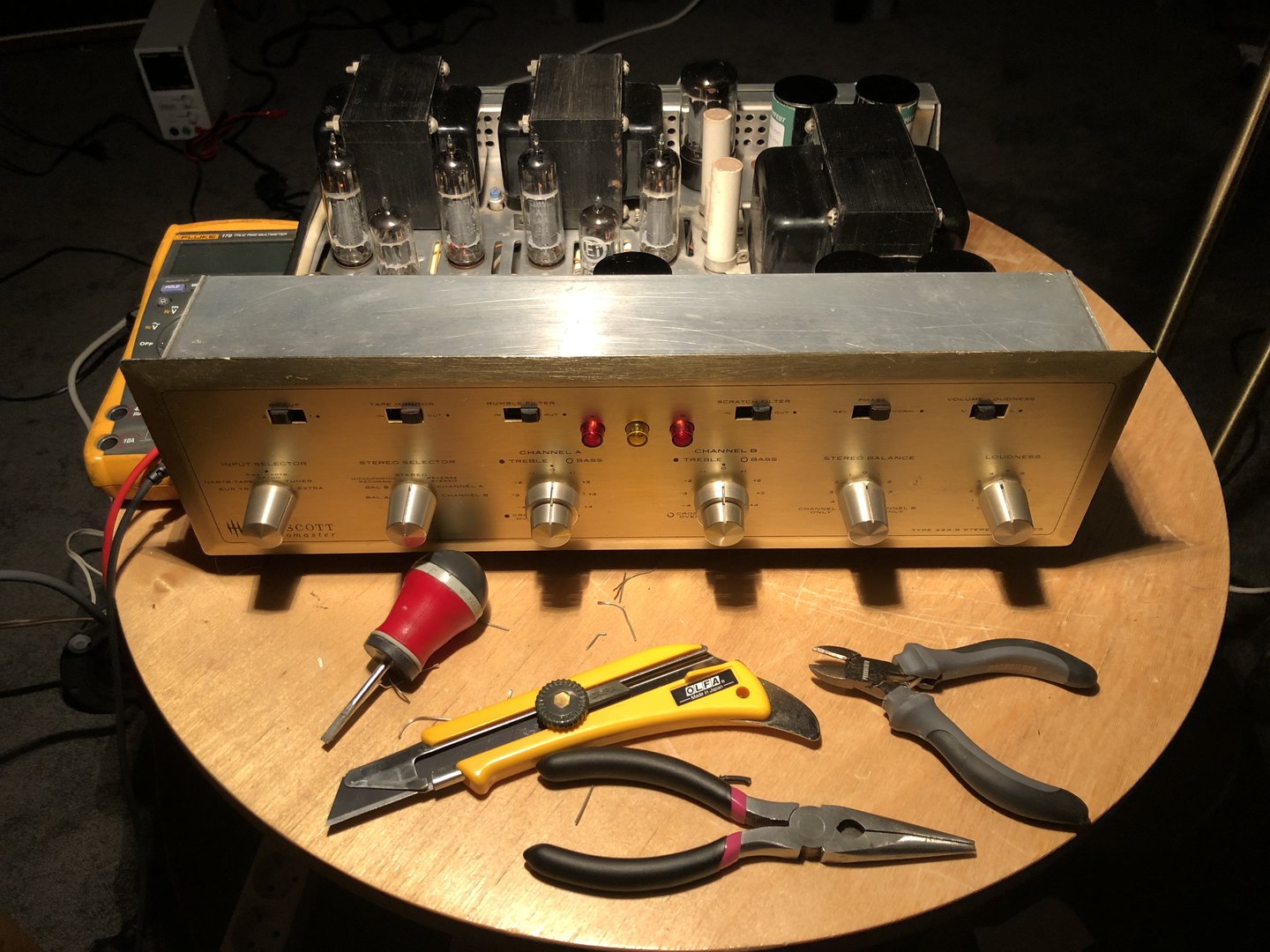

Uansett; kanskje har jeg tatt med vann over hodet, men jeg har satt meg som mål å restaurere en H H Scott 299B fra ca 1960! Utgangspunktet ser ok ut. Alle trafoer er målt og trolig i orden. Frontplaten og alle knapper ser fine ut og er på plass. Til å være 63 år så ser forsterkeren nesten ubrukt ut hvis man ser bort fra litt støv.
Har lest mye bra om denne forsterkeren fra ulike hold. Så bra at jeg faktisk har bestemt meg for å satse noen lapper på denne. Ja, det er mye som må byttes, men alt er tilgjengelig for normale penger så lenge trafoene er ok. Mye arbeid blir det og det er "feil" årstid - sommer og sol lokker, men jeg har allerede dannet meg et bilde av høstens og vinterens prosjekt;
- Alle komponenter måles i spenningsløs tilstand som en start. 10% avvik tolereres. Over 10% avvik = byttes.
- Alle elektrolyttkondensatorer skal byttes. Det er ikke helt rett frem da det er kombinasjonskondiser som ikke lagerføres lengre. En kar i USA lager de på bestilling, men det er dyrt.
- Alle koblingskondiser (DC-blokk) skal byttes. Byttes til kondiser med "vintage" lyd. Signalkondiser skal beholdes hvis de måler innenfor 10% avvik.
- Negativ spenningsforsyning må bygges om og trimmes. En Selen likeretter må byttes til dagens type og noen motstandere må byttes/trimmes.
- Originale Telefunken- småsignal-rør er målt og funnet i orden! Må ha nye utgangsrør og likeretterrør.
- Det er ekstremt mye info/tips/restaureringstråder på nett så det skal være overkommelig å få svar på ting.
Det er planen så langt og jeg har allerede hatt en del timer i hulen - mens jeg drømmer om lyden alle snakker om.... ;-)
