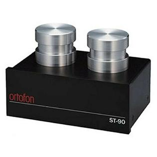

    Jaja, fÄr vel kjÞpe en egen. Men mens vi er inne pÄ SUT fra Ortofon? Hva er dette? Ortofon refererer dem ingen steder pÄ sin side?
    Vis vedlegget 692586
    Der skrives i Asien om, at dette er oppgraderingen/efterfĂžlgeren til ST-80 II.
    Til forskel taŽr den ogsÄ balanceret ind.
    Ortofon er merkelige pÄ det punkt. Nogle gange laver de nicheprodukter til et enkelt land/verdensdel.
    Disse kommer aldrig at figurere pÄ hjemmesiden deres :)
    Tja, det er solgt en brukt her pÄ sentralen i 2019. SÄ helt ny kan den ikke vÊre.

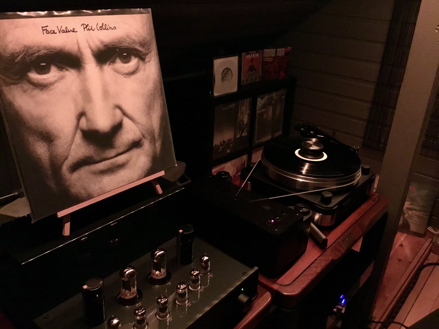

    Har den plata sjĂžl jeg, men bare originalen.
    Dette er vel 2016 utgaven med et mer tidsaktuelt bilde av Phil Collins pÄ coveret (?)
    Er det gjort noe med mix og lyd ogsÄ?
    Hvert fall EN bra lÄt der. T. N. K.
