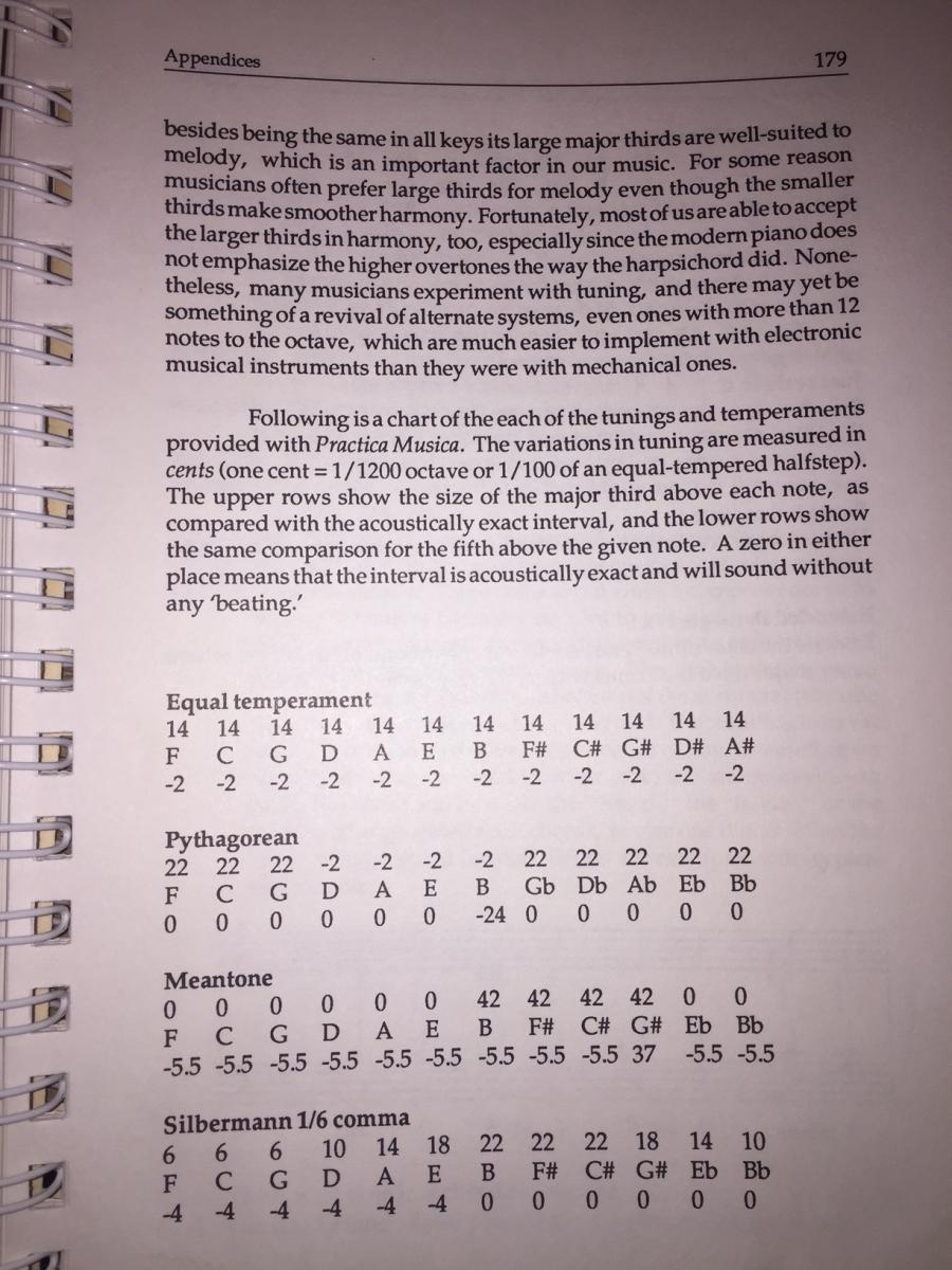

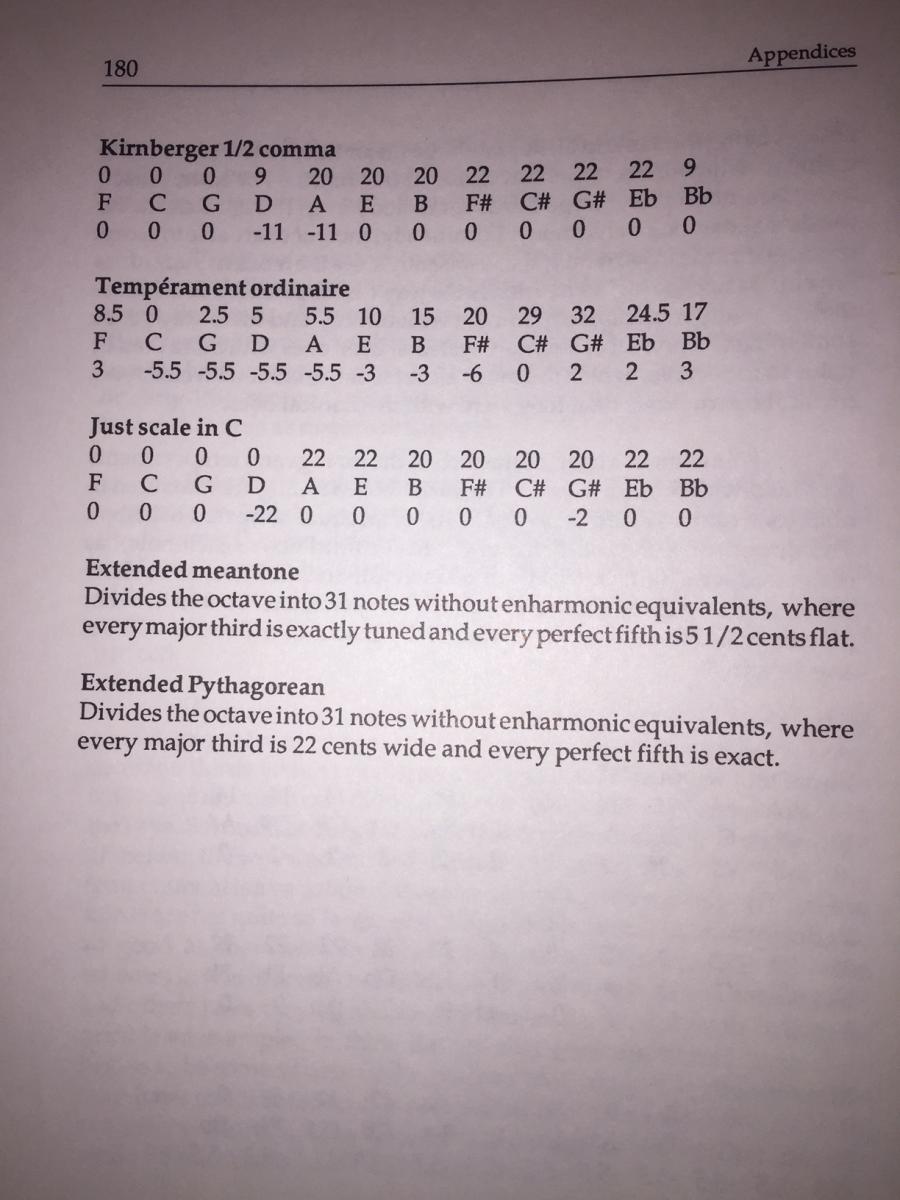

Dette er typisk New Age-tristesse. De korrumperer gammel kunnskap.
Å stemme A til 432HZ har med harmonier å gjøre. Klangen av et instrument defineres av dets overtoner. Skal en få en akkord til å klinge bra må instrumentenes overtoner også spille i harmoni. Ellers vil det låte surt.
Jeg tillater meg å stjele noen sider fra en utmerket amerikansk lærebok: "Windows on Music. Jeffrey Evans."
Les og bli klok! ;)
(Sidene kom av ukjent grunn i feil rekkefølge. Nederste side leses først. Og så må en jobbe seg nedover fra toppen!)
PS!
Har du et digitalpiano/orgel kan du helt sikkert endre stemmingen (temperament) på det og teste ut selv. Sjekk manualen!
Det er ikke uten grunn at Bachs orgelverk går i de toneartene de gjør.
(Men du endrer ikke klangen om du spiller Bach 8Hz saktere)

Men det har jo ingen sammenheng med hvilken grunntone som benyttes. De tabellene gjelder bare forholdet mellom de enkelte tonene, ikke hvilken absoluttverdi de har i Hertz. Om man låser skalaen til A = 440, A = 432 eller C = 256 Hz har ingen betydning for intervallene. Alt sammen flyttes bare litt opp eller ned, og et dissonant intervall låter like dissonant ved den nye stemmingen.

Ja og nei. Stemmingen av et instrument kan påvirke instrumentets klang.
Jeg fant en fin artikkel som tar et oppgjør med 432-myten:
Centre de recherche Medson - Le mythe du La 432 Hz
God lesning :)
