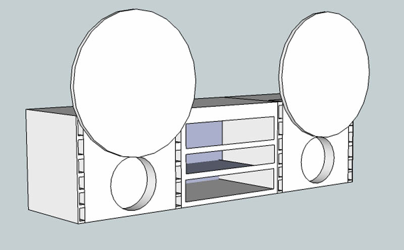

    hmm.
    Kan dette være en vei mon tro
    2 onken 380liter, (ca 65 dyp, 70høy og ca 85 bred) så lager man resten av racket i corian samt toppplate.
    Deretter lager man en tripod i aluminium til å plassere rass i, samt får et greit oppheng til ta500'n
    Deler ca 300 på hornet så da går det vel greitt å plassere bassene så langt ned forsto jeg på sluket i går
    Drivere? http://www.madisoundspeakerstore.com/approx-15-woofers/fostex-fw405n-15-woofer/
    eller må man opp på denne???
    http://www.madisoundspeakerstore.com/approx-15-woofers/fostex-w400-a-hr-15-woofer/
    Eller finnes det andre drivere som gjøre jobben 95% og koster mindre? Eminence er out of question..

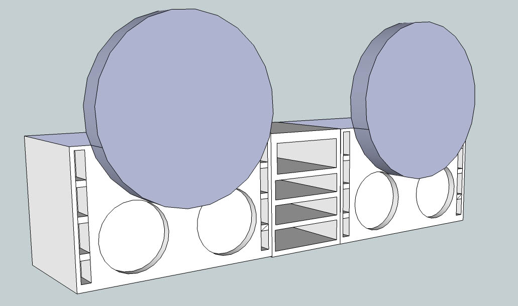

    Det er pingle-varianten du skisserer der - vi ble vel enige om doble 15" pr. side??
    dette er pinglevarianen. Har jo plass til en fullvoksen løsning, men 8000usd i basser fra fostex + omkostninger til norge) frister vel ikke akkurat
    Dersom den lille versjonen til fostex så er man jo relativt bedre stilt
    en onken grand vil jo kunne gå på målene 65+70x112 og er jo absolutt innen rekkevidde
    57.496
    111.545
    "RASSPARAJESS" blir systembetegnelsen..

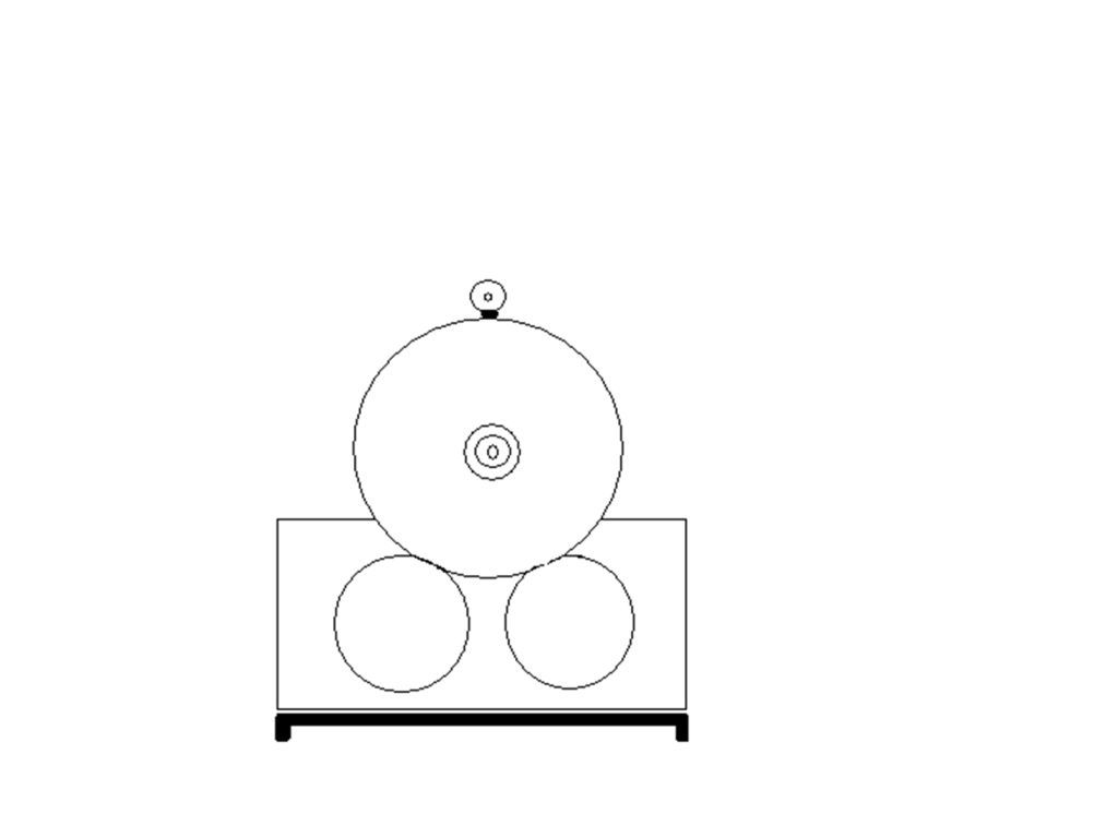

    Lag en skisse nå, hvor 15" havner på hver side av rassen. Perfekt lyttehøyde for rass er ca. 1 m., som også ser bra ut visuelt.

    utifra hva jeg så under besøket;
    vedr. plassering, ville jeg hatt rass lenger fra hverandre og noe toet inn
    hva med line og point source:
    rass i midten og en 15 over og en under på linje?
    evt integret bakkammer til rass i bassløsningen

    Har ikke sett noen her på forumet som har en så stor lærekurve når det gjelder tegning som deg Leif ;D ;D ;D
    I beste mening ::)
