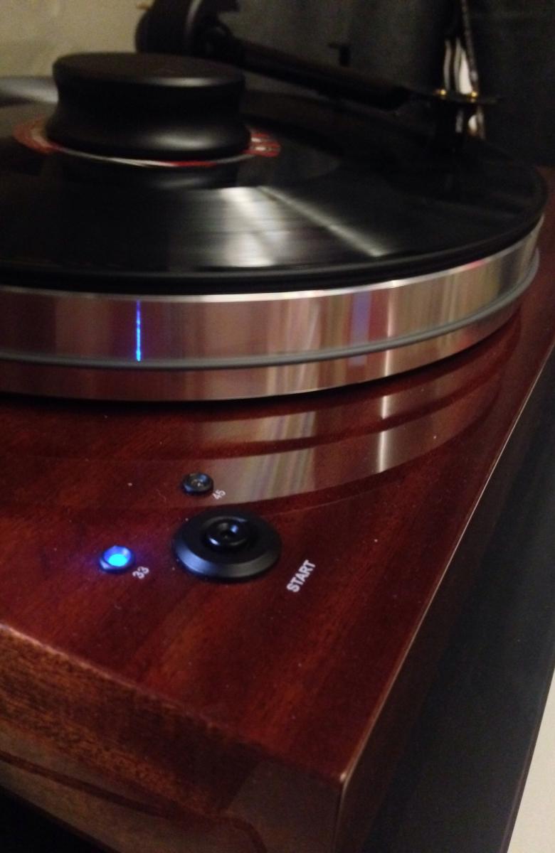

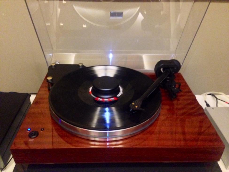

    Da har jeg begynt å bli godt kjent med platespillern og det låter bra.
    Ortofon Candenza Black er nøytral som en CD spiller, sporer veldig bra og knitrer lite.
    Spillern er like stabil i driften som Denon DP-75 jeg hadde men mye tystere, like tyst som Well Tempered Classic.
    Ergo, det beste fra begge verdener.

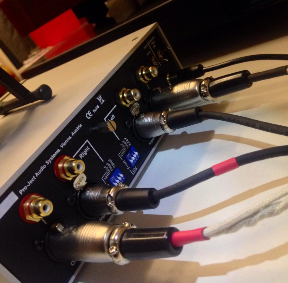

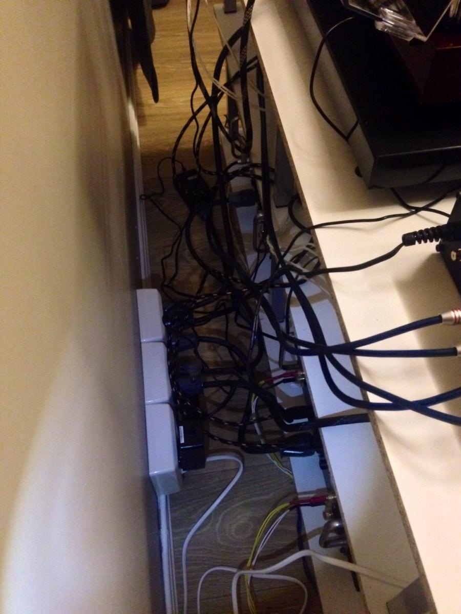

    En liten utfordring gjenstår, det er litt motordur som jeg også hører fra lytteposisjon mellom sporene. Hvis jeg setter volumet middels høyt på og ikke setter armen ned på platen så hører jeg den slår inn når jeg slår på og av motoren. Når motoren står på og jeg tar i armen med hånden så forsvinner (mesteparten) av motorlyden?? Altså et jordingsproblem.
    Spillern drives av en veggvorte uten jord. Armkabelen er balansert og riaaen er balansert. Riaaen drives også av en ujordet veggvorte.
    Spillern står på magnetføtter på en blytung Pro-Ject Ground-It plattform.
    Har noen et clue?
    _RoDa_
    06.02.2010
    13.776
    18.105
    Har du noen annen jordingskabel mellom amp og riaa eller spiller?
    ...ja, forresten:
    _RoDa_
    06.02.2010
    13.776
    18.105
    Har noen et clue?
    Z
    Zomby_Woof
    Vanskelig å gjette om jordingsproblemer. Har du prøvd å jorde chassis på spiller til jordskruen på RIAA? I tillegg til jord gjennom XLR, altså? Er chassis på pluggene jordet, eller er bare pinne 1 koblet til jord?
    Står RIAA rett over effektforsterkeren? Har den liggende ringkjerntrafoer? I så fall vil det muligens være litt felt rett over forsterkeren. Kan det kanskje hjelpe å flytte både signalkabler og RIAA bort fra effektforsterkeren.

    Sleit med det samme etter at jeg rewiret Well Tempered armen.
    Løsningen hos meg var skjermet kabel fra riaa til pre, og endre armjord fra riaa til amp.
    Dønn stille etterpå.

    Når både spiller og riaa er ujordet, er det noen sikkerhetsrisiko jeg å jorde til amp, andre komponenter eller veggen for den saks skyld?
    Hei
    Jording mellom riaa og platespelar burde vere uproblematisk. Prøv det først. Det er ikkje tillatt å jorde apparat som er dobbelisolert (merka med to kvadrat, eit mindre i eit anna), men sidan riaa har jordingstilkobling reknar eg med at dette ikkje er ei problemstilling.

    ^Jording til arm stiller seg vel litt anderledes ? Er ikke mange volt fra en pickup.
