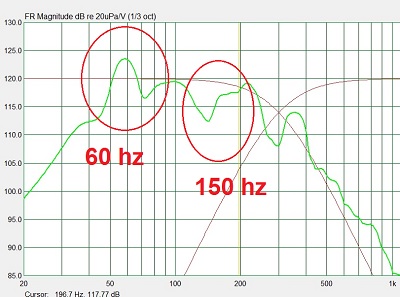

    Roter litt i andre gamle målinger og jeg ser nå et problem som har gått igjen hele tiden. Noen forslag?
    TrompetN
    04.03.2004
    8.699
    7.007
    Tipper begge er rommet. Ville flyttet litt på plankene og gjort nye målinger.
