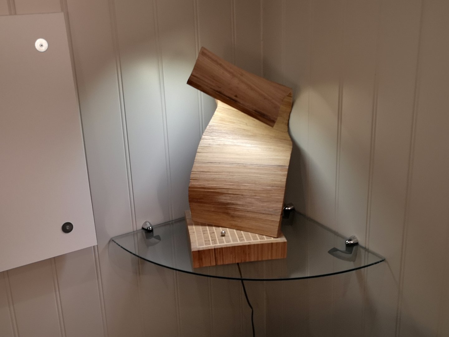

    Legger inn et bilde av "tålmodighetsprøven" som ble lagd som et element i sjefsbula.
    Ca 1400 trebiter limt i sammen. 90 lodda led står for lysrekka.
    Plasseringen av magnetkula på sokkelen bestemmer dimmingen i 3 steg.

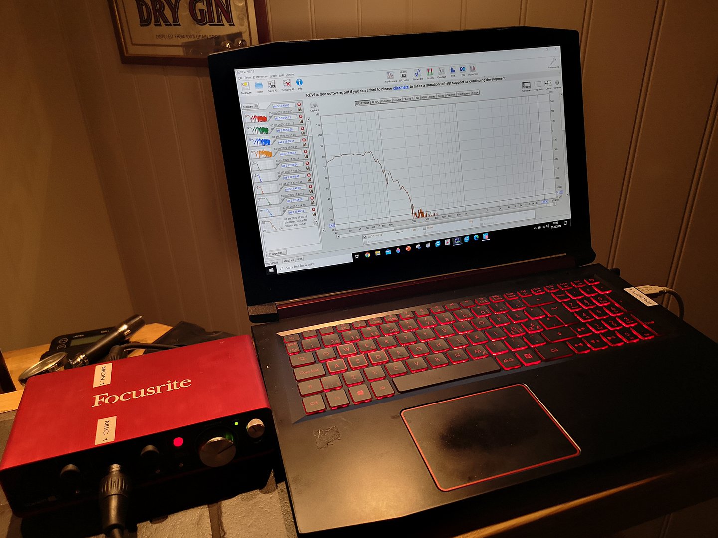

    Har fått satt av litt tid i dag som har blitt brukt til målinger. Bilder kommer fortløpende.
    Kommer til å overstyre DBX PA2 hvis den finner på noe krøll eller at "vi" ikke er enige om target kurven.
    Kjører umic med xlr inn i Focusrite, derfra inn i DBX med xlr. Har også umic med usb, men den bruker jeg kun til korte strekk.
    Har DBX'en på egen monitor for sanntidsredigering.
    Har flyttet høyttalerne 1 meter lengre tilbake mot lerretet for å se om jeg kan få utrettet noe her.
    Teppeflisene er lagt med sweet spot centerlinje, så det går raskt å kopiere plasseringen venstre/høyre.
    Har latt DBX ta seg av det groveste. men hvor mye av det den har korrigert som står igjen til slutt får jeg se. Tydlig at den har jobbet en del mellom 80-250Hz.
    Så over til REW:
    Ved å flytte høyttaleren nærmere lerretet fikk jeg nye problemer, Først og fremst kjempe dipp ved ca 230 og 360.
    Kuttet ut alt over 3000Hz for å konsentrere meg om alt under. Rettet ut frekvensgangen under 80Hz først.
    Utfasingen ved 200 lar seg ikke rette ved å invertere dippen med eq.
    Holdt en absorber bak mellomtonen for å se om det hjalp. Ved 200 gjorde det mye. Med andre ord må jeg legge inn litt akustiske tiltak bak høyttaleren.
    Dippen ved 100Hz ble også bedre.
    Legger inn bilde av vannfallet for å se om høyttalerplassering og endringen i bassen under 80Hz gjorde noe for etterklangstiden.
    Klarer fortsatt og holde det tørt helt ned til 30Hz. Frekvensgangen er ikke prioritert enda.
    Oppnår -31dB etter 40ms med den nye plasseringen.
    Her oppgitt med %, hva som er bra vet jeg ikke, men kanskje noe gir tilbakemelding på dette?

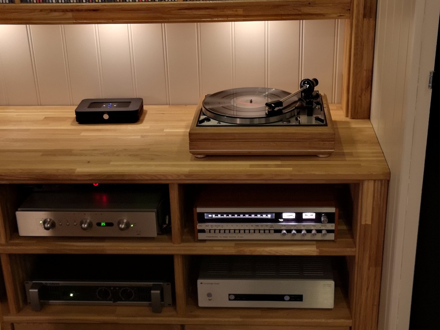

    Har nå fått fart på 70 talls delen i hifi anlegget.
    Det består så langt av Tandberg TR1000 og den nylig ankommet Teac 1229 som er kjent for å være en latmanns spiller, med sine luner. Youtube er din venn når det gjelde enkel service :)
    Bruker kun riaa trinnet i tandbergen. Phono trinnet har justerbar følsomhet plassert på undersiden på tandbergen så dette fungerer bra.
    Ta bilde av en strobe i drift, fungerer dårlig....
    Siden sender ikke hadde pakket godt nok for post nord, var det tragisk å åpne pakken. Plinten er ødelagt i det ene hjørnet og lar seg ikke fikse, så jeg må lage en ny plint.
    Som ikke det var nok var deler av lokket i begge hjørner bak i biter.

    Her er siste oppdateringer fra sjefsbula :)
    Dual med ny diy plint på plass

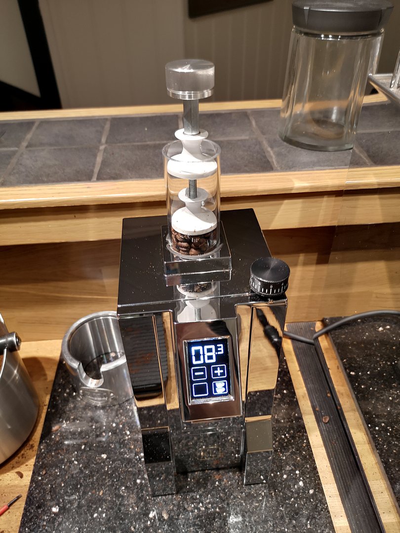

    Ny Eureka XL espressokvern
    Som forsøk på single dose kvern lagde jeg min versjon av dette.
    Brukte 40mm acrylrør som tok seg bedre ut enn stål eller plastrør.
    Som antipopper brukte jeg 2 plast knagger til skapdører, 6mm gjengejern, hylsemutter og volumknapp som lodd til antipoppern.

    Hvor stor er forskjellen med singel dose ?
    Jan Robert
    Ingen forskjell!
    Men nå vet jeg retention graden og kan begynne med en løsning for å lage en zero retention funksjon sammen med single dose løsning.
    Fordelen er at den kun rommer nok kaffebønner til en shot, kontra å ha en hopper hvor kaffebønnene ligger lenge på vent.
    Jeg kan raskt prøve andre typer kaffebønner uten noe dill med hopperen. :)

    Hadde Rancilio Rocky selv helt frem til nå, men ville prøve noe nytt.
    Den nye kverna er mer tilgivelig og gir en mer jevn smak på alle espressoene. :)

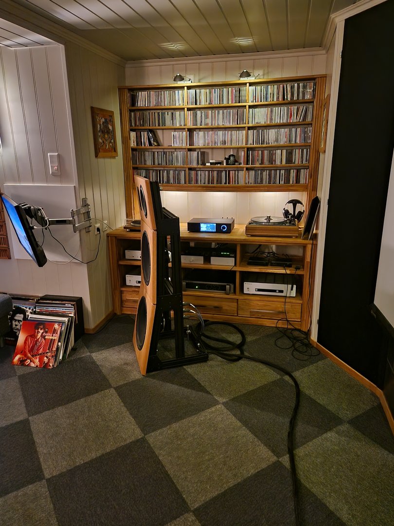

    Her kommer det noen oppdaterte bilder fra hula.
    Som flere har fått med seg fra byggetråden er OB2 høyttaleren nær ferdig og i bruk.
    Det ble mye mere arbeid en tenkt i forhold til planen. Vurderte heltre eikeplate som baffle på et tidlig tidspunkt, men fant ut at mdf er bedre egnet.
    Den forrige OB høyttaleren var lagd av eikeplate hvor den sprakk på de tynneste stedene.
    Har da finert bafflen med eikefiner på begge sider ved hjelp av vakuum.
    Rammen ble bygget av 60x30 mm t-slot aluminium hvor bafflene ble vinklet mot et focal punkt i sweet spot. Alle braketter måtte lages og tilpasses til dette bruket.
    Valgte kontakter med høy kvalitet denne gangen.
    Øverste delen av bafflen kan tiltes med justerings skruer, for å få riktig vinkel av bånddiskanten og mellomtonen i sweet spot.
    Innfelling av elementene gikk som tenkt, slik at jeg slapp å lage flere baffler.

    Det har skjedd en del siden sist ja.
    Noen endringer og utskiftninger.
    Høyttalerne spiller som tenkt, med stor bredde og dybde.
    Fjernet Project platespilleren da Dualen og Teacen ble mest brukt.
    (dvs. Dualen)
    Har også fjernet Tandberg TR1000 til en mer fleksibel Project riaa og pre.
    En Eversolo har dukket opp og er under utprøving. Den skal erstatte den gamle Primare pre 30 forforsterkeren. Primare preen har en fjernkontroll som fungerte dårlig i skjeve vinkler noe som irriterte meg. Var også interessert i å prøve å få til kun 1 system volum (med kvalitet) for alt.
    Eversoloen erstatter også Bluesound noden som har noen begrensninger.
    Har aldri opplevd noe så sømløst som Eversolo er. Makan til brukervennlighet har jeg ikke sett på andre produkter. Lagt inn apper på mobil og nettbrett og det bare fungerer.
    Lydmessig ga Eversoloen et bra løft, med mer av alt det som jeg setter pris på.
    Kan nå også streame med høy oppløsning direkte til head-fi utstyret.
    Her er det mye som skal prøves.
