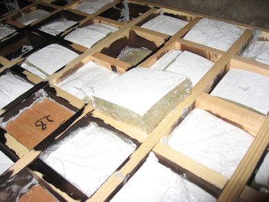

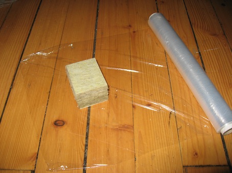

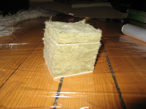

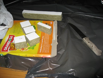

    Då har eg fylt baksida av diffusoren med Rockwool. I og med isolasjon støvar ein del so pakka eg den inn i plastfolie for å ungå nedstøving. Eg var óg inne på tanken å fylle baksida med avrettingsmasse men har slått det i frå meg i denne omgang. Veit egentlig ikkje om dette har noko særlig effekt i mitt noverande lytterom men ser ein litt fram i tid vil nok diffusoren kome til nytte i eit dedikert lytterom.
    Har slengt med nokon bilder av prosessen.
    Jobben blei unnagjort på ca. 2 timar.
