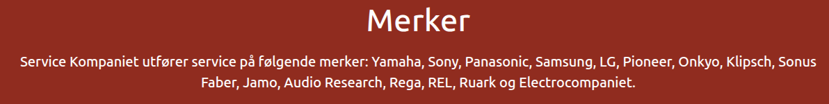

    Tok en kjangs og kjøpe en (i følge forhandler) pen og lite brukt Mohican da jeg hadde lyst på en "bra" cdspiller. Visste jo et det var en risk men ble fortalt at jeg kunne få den reparert hos Hegel for en moderat pris om noe skulle bli noe problemer.
    Gikk som det vel måtte gå og jeg fikk "no disc" da jeg slo den på for noen uker siden. Fikk dette på flere (rene) cder, men etter noe turer inn/ut så fikk jeg spilt dem.
    Den nærmer seg 10 år så det er kanskje behov for en service? Tok kontakt med Hegel, men de tar dessverre ikke ansvar for egne produkter (kanskje naivt å forvente noe annet, men Electrocompaniet tar service på egne produkter) og de henviste til Hifi Klubben som sender de til Danmark, eller Service kompaniet.
    Er det noen som har erfaring med service/reparasjoner på Hegel (primært på cdspillere) hos Hifi Klubben eller Service kompaniet?
    Hegel står ikke på listen hos Service kompaniet?
    Vis vedlegget 1164059
    HiFi Klubben er importør og distributør for Hegel i Norge (og resten av Skandinavia) og har derfor ansvar for service, de har en meget kompetent serviceavdeling. Mohican bruker også samme mekanikk som mange andre CD-spillere som har vært i sortimentet til HiFi Klubben, så de har bred erfaring på det området, uten at det nødvendigvis er veldig vanskelig å reparere på CD-spillere. Det er stort sett snakk om bytte av deler som det er god tilgang på. Servicekompaniet er også kompetent på området.

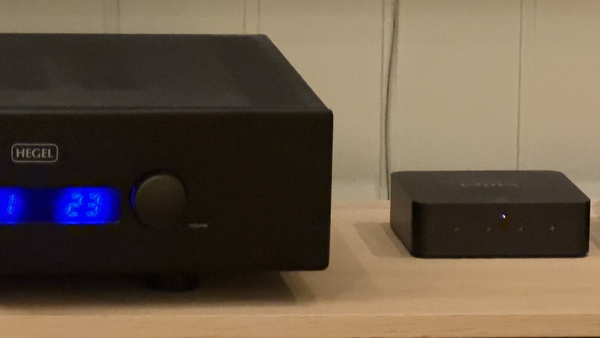

    Jeg vurderer H390 for mine Børresen x2. Streamer med Spotify Lossless. Hvilke muligheter er det for H390 og Lossless? Må jeg handle inn en ekstern streamer også? Eversolo A6/A8 eller noe slik?
    MVH
    Kristian

    The Mancave
