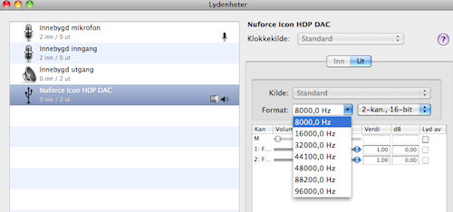

Har du mulighet til å ta et screenshot av hva USB-prober sier?
Ikke at jeg ikke tror deg, men kan du ta et screenshot av 24bit mode i audio/midi? 16/88.2 *er* støttet.. det er 24/88.2 som ikke skal være støttet.

Itt´no problem. :) Vedlagt.
Det er en kjent sak at NuForce ikke oppgir hvilken DAC chip de benytter, og at all id. på chipen fjernes. Dette påstår NuForce skyldes at det er mer enn selve chipen som påvirker lyden og at ulike fora fokuserer for mye på type chip Men, det kan også bety at NuForce da lettere kan benytte ulike chiper over tid. SABRE er et navn som går igjen når man prøver å indikere hvilken chip HDP har...
EDIT: Lastet ned ei 24-bit 88.2 kHz samplefil for å teste kombinasjonen, og nei den kombinasjonen går ikke.
Takk for bryet.
Er det slik å forstå: DAC'en rapporterer til operativsystemet at den kan avspille 24/88.2, uten at det faktisk er tilfelle. Det betyr at hvis man bruker avspillerprogram som automatisk bytter samplerate, så vil man ikke få lyd når man prøver å avspille ei 24/88.2-fil ved native samplerate.
