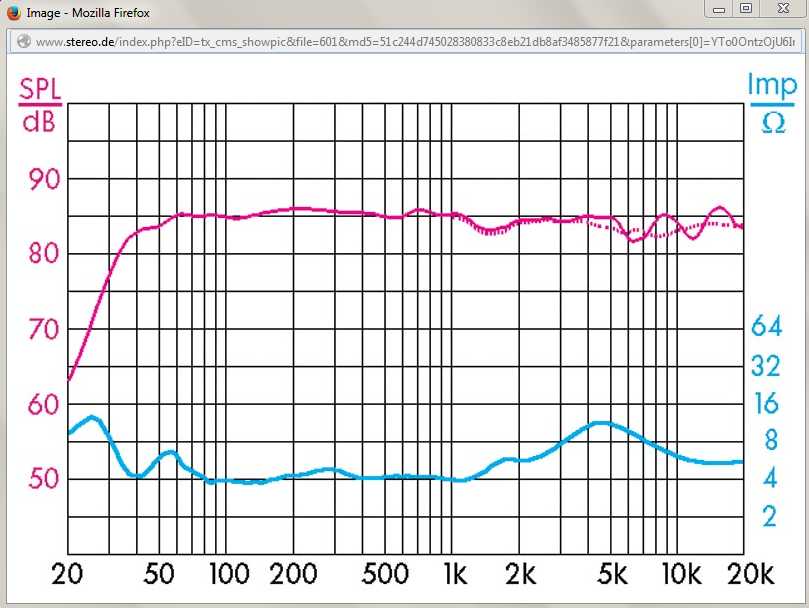

Pioneer (TAD) S-3ex. Fant noen kurver over frekvensgang og impedansforløp fra en test på www.stereo.de
Det ser ikke ut som en vanskelig belastning for forsterkeren dette her

Impedansen ser jo god og relativ let ud, bortset fra den trækker i 4 Ohm og forstærkeren ligner ikke en der er dimensioneret til drift i 4 Ohm.....
Selvsving kan ikke udelukkes, det kan komme og gå, for eksempel ved bestemte niveauer.....
Men jeg tror du spiller relativt højt og længe på en forstærker der ikke kan lide 4 Ohm.....

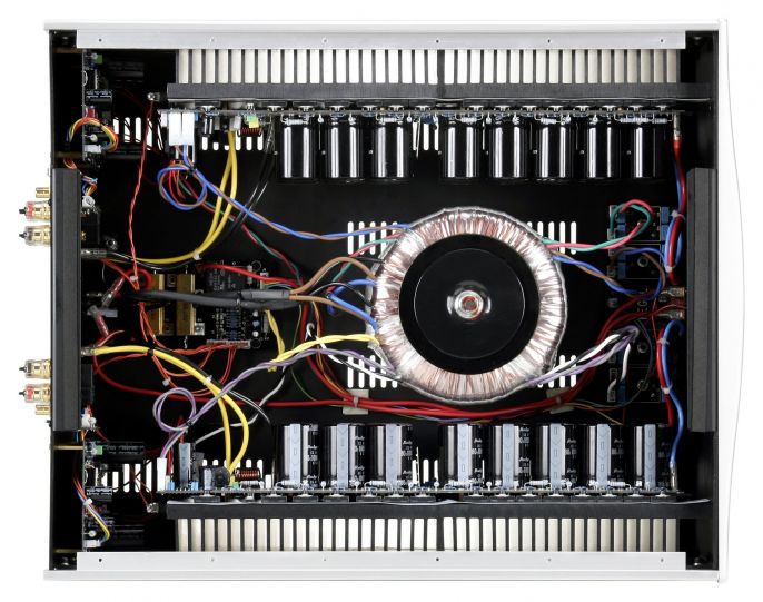

Det er ikke så enkelt som at du spiller for høyt i for lang tid med for liten forsterker? Så ganske puslete ut den der. Har den i tillegg litt dårlig kjøling så...
Kjølearealet på H300 er forresten akkurat det samme som på H200. Den er på 250 watt/8ohm.
Kjølearealet på H4SE som er på 300W/8ohm er omtrent det dobbelte av H200 og H300.
H200 er forresten oppgitt til 350W i 4 ohm, og ifølge impedanskurven på Pioneer S-3EX så ligger de rundt den verdien.

Jeg tror at varmeutviklingen skyldes en kombinasjon av at det spilles høyt, ht-impedansen som ligger rundt 4 ohm, og relativt lite kjøleareal på forsterkeren.
