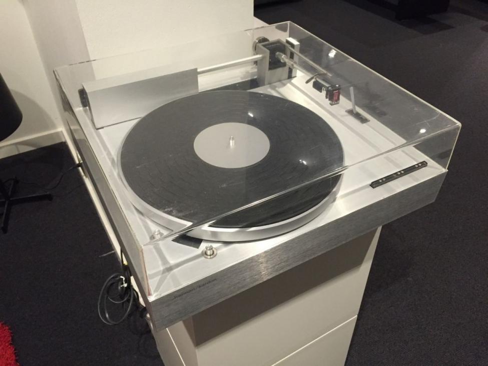

    Så ved en kuriositet at det lå ute en Harman Kardon/ Rabco ST7.Husker en kamerat som hadde en slik og han hadde vel nær hjerteinfarkt opptil flere ganger når vi var på besøk hos ham.
    Innstillinger og justeringer ut av ville H. Men når den var satt opp og i godlune serverte den masse gode musikalske øyeblikk.
    En medforumist nevnte ordet "Rakleverk" er det virkelig så ille?
    Hvordan står en slik spiller seg i dag?

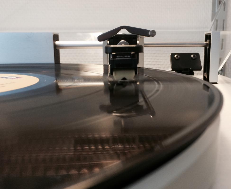

    Den ser mer robust ut på bildet enn hva jeg husker den var :cool:
    Hva slags PU vil være verdt å prøve på denne?

    Ser ut som om den er satt opp med en Denon DL 160. Den låter fint, og er et greit sted å begynne.
    Gratulerer med en kilen, men udiskutabel klassiker!

    Hehe.... Reiste for å hente den i dag. Sjekket diverse ting og det viste seg at laveste hastighet på spilleren var 35rpm :cool:
    En enkel justering ble jeg fortalt og ble lovet at det skulle fikses. Hmmmm... Skal jeg ta dette som et signal om at jeg bør snu meg og løpe i motsatt retning?

    Har forøvrig ikke fått hjem spilleren enda siden den måtte inn og foreta en "justering" for å gå i korrekt hastighet :rolleyes:

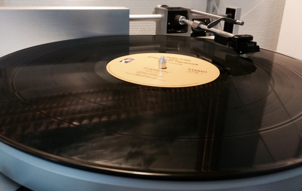

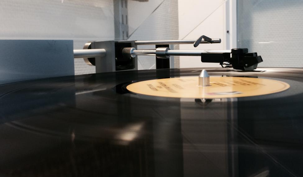

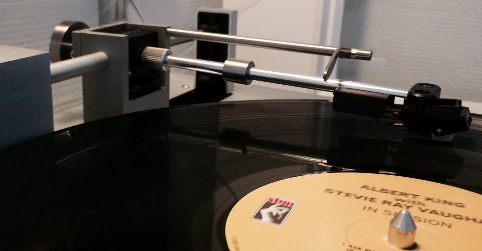

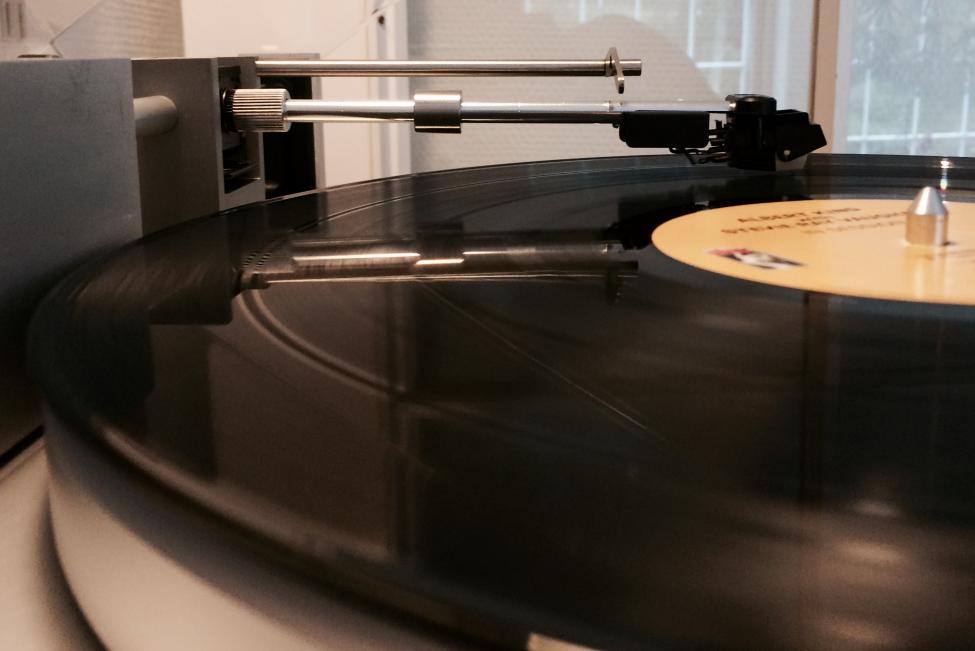

    7.283
    4.923
    Okka by
    The sexy beast
    Må jo si at dette var mye bedre enn forventet. Både av utseende, og musikalsk presentasjon.
    Teknisk fremstår jo dette som rene pornoen :cool:
    Musikalsk fremstår den som detaljert, og dynamisk. Mer ro i lydbildet. Sortere bakgrunn?!
    Spennende å se hva Transfiguration Spirit gjør ut av seg når den kommer
    så langt kun testet ut med Shure M95GL-m med Jico SAS nål.
