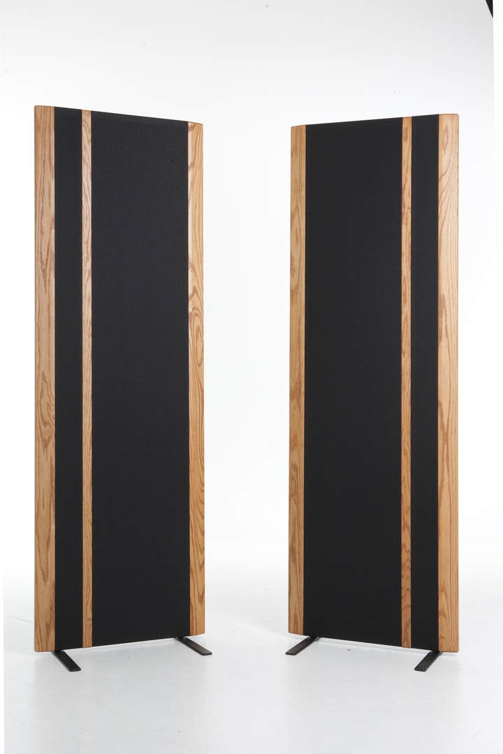

    For å trøste meg selv litt så kom jeg over tilfeldig LRS ,,, så jeg riktig ? Ett HT panel sett til 11900 ? Joda jeg kunne tilmed få velge farve .Once in a life time tilbud dette ,,, jeg har alldri noen gang hørt noen dårlige paneler ever ,,,, og disse var laget i usa
    Kan det bli feil ?
    Lørdagen cruser jeg inn til oslo og skal finne ullevål veien ,,, jeg tenker det går greit uten gps ,,, ring 1 og så spørre en taxi om å lose ,Nei det var ikke enkelt .2 taxier helt indivudelle kunne ikke ? Jeg raser for bi pile stredet 3 ganger og en lang tunnel og ender opp feil hver gang ,,, I oslo er det jo lite norske folk ? norsk talende ? Eller kjent i byen ? Etter 45 minutter virring i oslo spør jeg siste taxi sjåføren hva han skal ha ? Ikkeno problem , 150 kr .Jeg betalte og han loste meg på 123
    Etter en liten prat med den hyggelige innehaveren av butikken og en liten lytte runde på noen pmc vender jeg hjem noen kroner fattigere
    Vel hjemme satt jeg og lo med meg selv da jeg pakket opp HT , så omstendelig , så ordentlig .Amerikansk .Stål føtter i blad fjær stål,,,, ikke noe plastikk her .Jeg brukte litt tid på justering av føttene , Montert sammen på 1/2time så var resten planke kjøing.Rett ut av eskene lyder det så bra at jeg bestemmer meg for å rydde plassen helt for dem , vekk med jblene ,,,
    15 minutter seinere er SP funnet , herregud de har bass og full range lydbilde , slagverk og cymballer blir fysiske . )
    Innkjøring ble en times jazz ,Etter på alien weponry hypocrite"Jeg er ikke misfornøyd med JBL ene ,, men måten disse panelene trakterer musikken med en formiddabel ekthet , nyansene i bass soloen her feks
    Jeg spiller coccolino seventeen , Aphex twin , med noen imponerende bass linjer ,,,,, jeg begynner å lure på om det er sunt for HT ?
    Live eventen brush with the blues ;batten , mench og brosch får en ny uant dimesjon og oppmerksom het
    Elvis crying in the chapel det samme
    Jeg har for tiden fått dilla på eddie cotton og lrsene gjør ingen skam på noen av kuttene , men med kuttet ; the war is over blir jeg bekymret for bass enegien som pumpes ut ,
    Det samme for amused to death , to much rope " og Its a miracle ,,, tromme sekevense i mot slutten har like mye energi som dual 15 tommerne virker det som ,,, helt imponerende og uten knussel.
    Men jeg er ikke helt komfortabel med såpass enegi utlading i ett panel ?
    Det fulgte med 2 dempe resistorer for diskant seksjonen , jeg har ikke følt noe behov for det , jeg regner og med de har en viss innspillings periode
    Forsjellen jeg har regisrert i forhold til jblene er at lrs lettere straffer low sample rates innspillene mer
    Akkurat slik den spiller føler jeg ingen behov for tweaking eller tillpassing av noe art ,,,den bare gjør det den skal
    Og det er vel ikke å stikke under en stol , den liker effekt .
    Hvis du som meg liker spille litt høyt i blant så e r det ikke urealistisk med ca 200w , IMO
    Jeg kommer selvsagt til å teste dem med carverne mine og , egnetlig har jeg sett for meg at de kansje var en enda bedre match enn SS. Det vil vise seg .Litt avhengig av hvilken vei dette kan gå , så ser jeg lett for meg at jbllene kan bli push pull subwoofers for å assistere LRS ,,,, det erså eltt å bli bortsjemt :) '

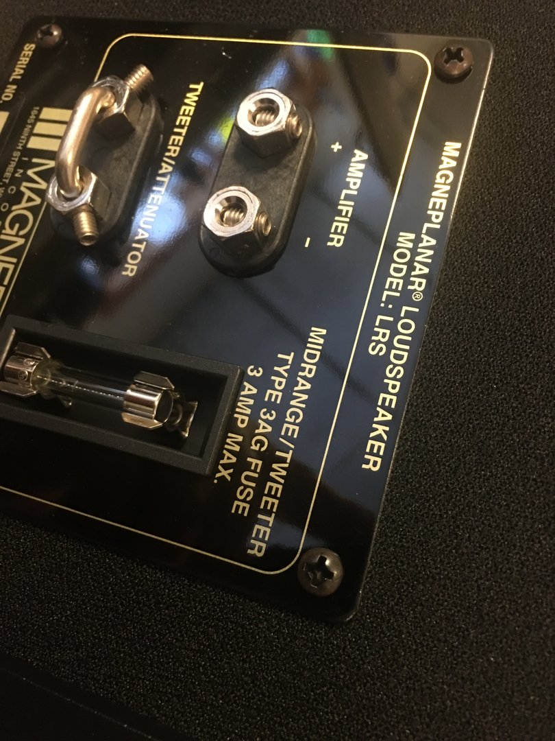

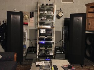

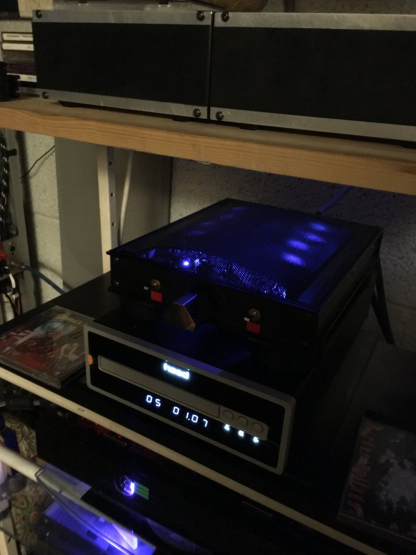

    noen bilder fra anbefalte nyanskaffelsen , verdt hver krone .Bare en tanke ,,, Mine 4 x tpl 150 kom meg på 14k , filter og arbeid uten om

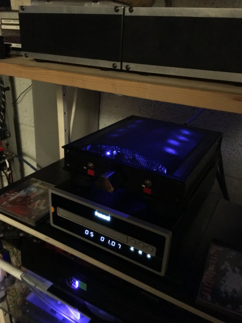

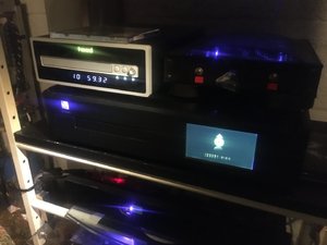

    I dag kastet jeg meg utpå med en lodde jobb , Har vært uten I2S CD avspilling lenge nå , Abstinensen har ikke vært fraværende kan loves ,Jeg synes kanal separasjon og rom er bedre ,,,, akkurat det lille som gjør forsjellen ,,, for meg
    Det ble dårlig med smd lodde hjelp , So thank U guys , I did it mi self. Det værste av allt ,det funka på første forsøk.: )Super litt tinn på tippen og brukte pensel bevegelse langs med HDMI pins ,,,,brukte dobble linser pluss x2 briller :)
    Resultatat ; Vet ikke om jeg har mer bass enn før ,, På JBL er ; Satriani , " falling star og "here the blus river maktfulle til tusen , ds Peter gabriel , plutselig er " the barry william show " en av mine desiderte favs .)
    I am supa happi , Jeg var så frustrert en stund at jeg vurderte en ny player

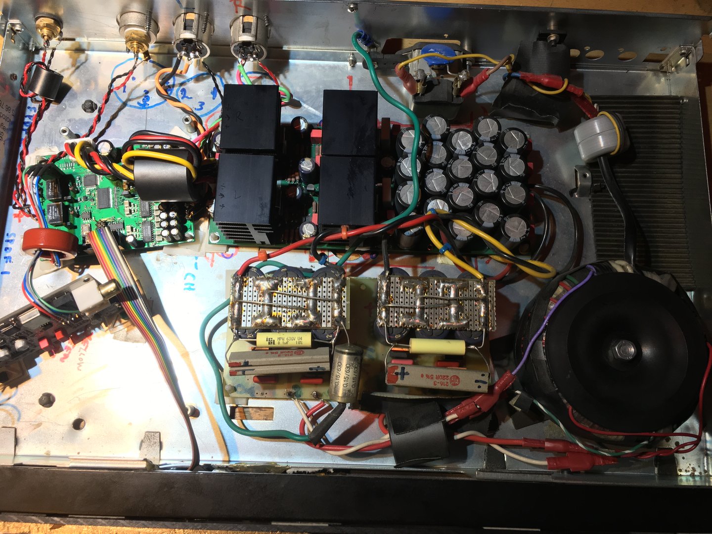

    Neste prosjekt blir å bokse alle RX og PSU i samme kabinett ,,,, min plan

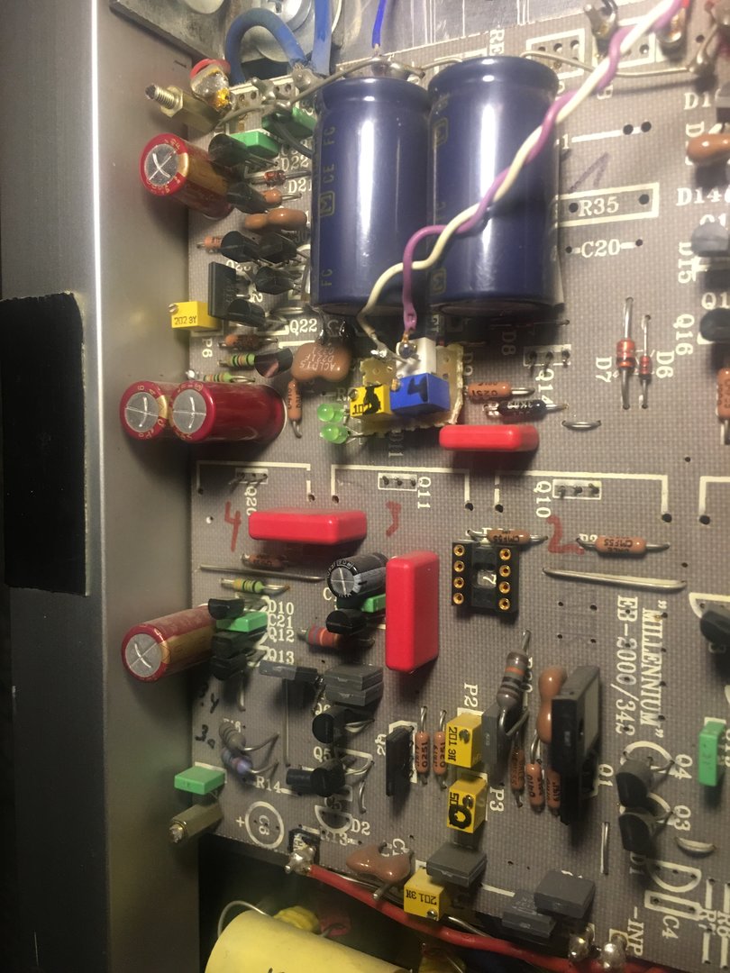

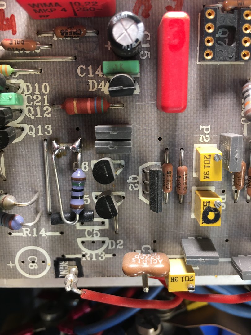

    Jeg har lenge hatt lyst å prøve å redusere gain i ribbon" powerampene ,,,bare for å ha testet det . JBL /beyma har vel 103 dB følsomhet så det er gain nok. En hekkans jobb ,4 runder og 2 x 40kg inn ut .Lodde /modde arbeid og oppstarts kontroll ,,,, En liten feil elller glipp der ,,ja da er det game over
    Vel det gikk bra , dvs jeg ble ikke fortrolig med hva de lavere gain gjorde for lyden ,,,,1 reduksjon av gain dvs samme som mer feed back .Så i halvering av gain ble gjort med tantalum ,istedet for caddock 132 og jeg sitter med ett inntrykk av å lytte på ett fysisk mindre lydbilde enn jeg er vant med ,,, i tilleg føler jeg at jeg lytter på tantalumen " .Kledelig i noen henseender , men ble ikke fortrolig før jeg endte opp med en lik verdi caddock som reduksjon"
    I siste forsøk halverer jeg gain enda en gang ,Den er nå 10 ganger . Lyd bildet og sound stage " krympet enda ett hakk , skremmende likt min siste ICE 400 amp , og den var fullstendig no go " for meg .
    Jeg fikk plutselig en angst for at jeg ikke skulle finne " igjen god lyden som kjennetegner denne ampen,,,,men heldig vis ,,,, tilbake til 40 x gain ,,,,en fantastisk relief det var : )
    Eneste oppgradering jeg tenker fullføre er bytte av silver mica til polystyrene og caddock til sourcene i inngangen ,men ikke enda .Og ,,,,,, en tillegs tanke ,,, det kan tenkes at ICE 400 kan gaine på mer gain ,muligheten er ikke avskrevet.)Men tilbake til det som er moro,,,,,,,
    .LRS ene skal testes med min sikrings mod , det sjer noe ja og jeg er er for nøyd hvordan carverene trekker disse ,mer om det
    Bilde av ribbon gain red ,,,,og EB millenium to Ribbon servo less convert.

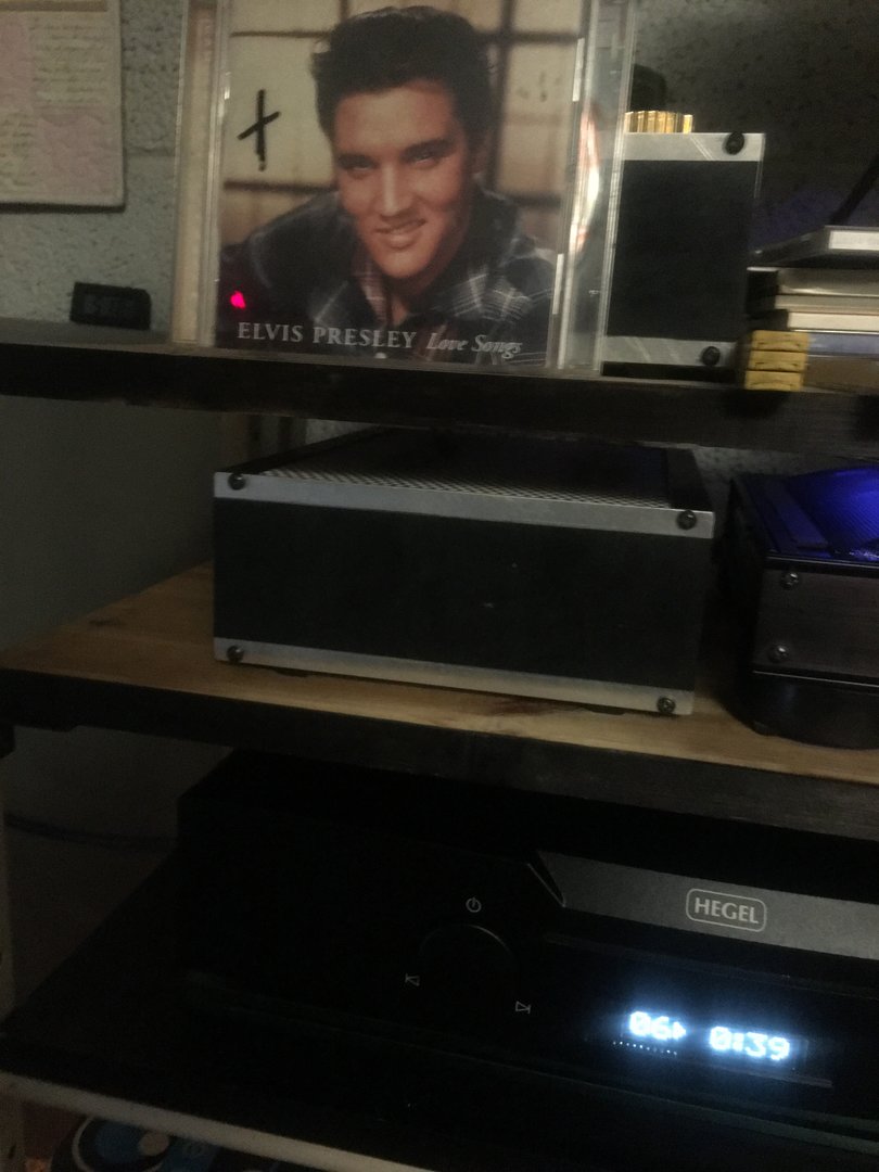

    Vel veien videre ,,,så hadde jeg lest om en såkallt sikrings mod og jeg har vridd haue litt .PLuteslig kommer jeg på at jeg har kobber folie fra en mundor flat foil til overs
    Jeg wrapper in sikringen ca med ett tørn kopper folie og en tape som mage belte ,,,,,,
    Letteste modden ever , klore ut gamle og poppe inn de nye
    Nå ,,,, hvorfor i hel,,,, har ingen fortellt meg det .Resultatet var instant .Fullstendig fri for sløring av små transiente detaljer i bakgrunns bildet ,,,Hva annet sjedde ?? Nei ikke jule nissen , men den anelsen av nasal i vokal området er fullstendig borte, med økt transparans uten å være på trengende . Min antakelse er at den fikk opp følsomheten for diskant området som trengtes og dynamikk bedres pga av sikringens motstand ble fjernet
    Den svakt økede nivået i diskant området ble en sukksess akkurat med carveren .
    Ingen tube rolling kunne gjøre opp for denne ,,,, nå er jeg bare superspent hva som sjer i komboen LRS og fav SS ampene mine .)
    so untill then ,,,I am diyng to try it out
    Bilde av sikrings wrap og LRS/carver J fet pre

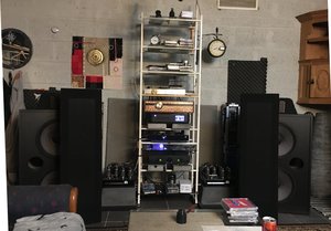

    Her har det gått nonstopp mange samme spora som jeg startet denne tråden og mine nye beibis " LRS .Ja vi er der nå .
    Mine eb ribbon må ha balansert drift , og jeg bruker min mest avslørende supa op ampen til borbely .Denne er omhandlet i min tråd som også 435 : ht/psu borbelys balanced preamp
    Lytte inntrykk fra LRS sikrings mod
    fra slede drift til SS drift i A/B og A
    Heller ikke her skuffer LRS . Helt klart gjengis musikken nå med en anelse økt nivå i toppen , Bare nå med en uerhørt transparanse og dybde som er i særklasse må jeg påstå . Jeg var redd dette var en no go kombo. Alle heri ledd innne bærer stor andel transparanse .Den litt tilbake trukne vokal/nasal er helt fraværende .Videre er low level transient detaljering nå helt uten sløring eller tværing , Både bassen og mellom området profiterte på det som bedret detaljering ,deri vokalen opp og fram litt .
    Selv om LRS har imponert med fra stund en så er det måten den trakterer bass på som imponerer meg ,,,enten det er tecno eller det er kontrabass,,, det samme med slagverk , der er tyngde og smash. Idet hele tatt så har den en egen live faktor som smitter på all musikk som tilføres den .
    Akkurat nå spøker det for jbl/beymaene og den sjebne
    Noen trade offs ?,,,, vel dette er en super avslørende dynamisk kombo , nå litt mer enn før Hertil ,,,,,,Bare ett random kutt på radion fikk meg til å skru ned litt ,,,,
    Allike vel føles det helt rett ut med det høyerer" gain i diskant området , det også for at jeg nå føler at den spiller i fase .
    LRS er den HT som her hos meg som svarer markert og promte ved å switche til klA, Den er effekt hungrig .Akkurat nå er jeg prisgitt power ampenes relativ høye power og gain x 40 supa opamp x5
    ( j fet og rør gain var 26x og carver 16 x)
    PS idle meterne på carveren gikk som tromme stikker med LRSene .Mens med Jbllene bare gynger de svakt )

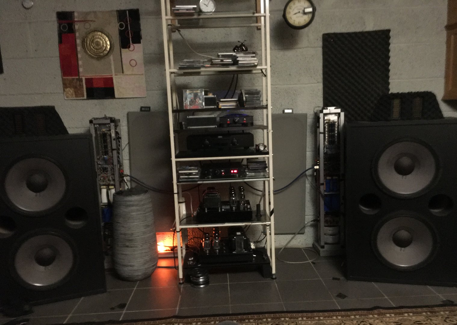

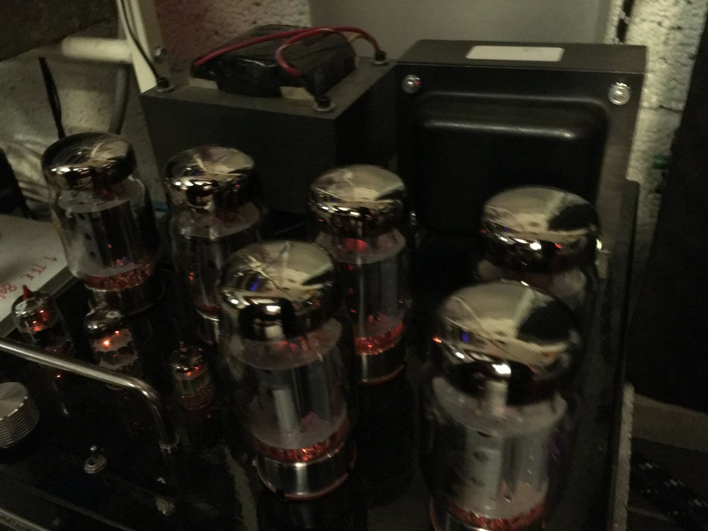

    Høst ,,,,Mens noen tvinger MC seongen så langt de kan, så har allike vel en god del kommet inn for vinter lagring .
    Det betyr ,,,,jeg får atter litt tid til overs ,,,, hobbi . ) For litt siden var jeg å hentet noe highly phase-coherent " saker
    hos Norsk Audio teknikk : ) Mer om det seinere,,,,,
    Derfor var det også nødvendig å starte opp noen lineær gain powere her igjen .
    Det var en stor velsignelse og frelse må jeg si,

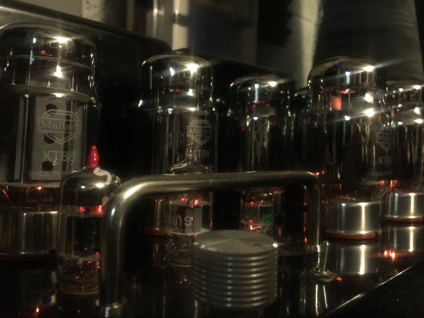

    Musikk har gått nonstopp her i innbrennings prosessene .Carveren fikk og nye mullard kt88 ikke for at jeg måtte
    Men for at jeg hadde lyst , dessuten var KT120 bbestykkningen " egentlig litt for lik" SS
    Mullard KT88 reissue . Brent nesten 3 døgn continuerlig m musikk nå , Allerede fra isetting spiller de klokke klart og rent med en deilg bass og åpen mellom og en topp nesten like bra som kt120.
    Dybden i lydbildeet og dynamikken er imponerende .Mullarden har en litt annen stage focus en tungsol selv om de har likheter
    Kt 120 er nok mer nøytral i gjengivelsen og har ekstended ytter ender, som detaljer i toppen og mere bånn slam litt mer sub"
    Allike vel er jeg fornøyd med måten mullardene formidler så godt som all musikk jeg har satt på , Den minner meg om det lille deilge monsteret S2K på15 watt klA single ended ,,,,Slik startet det hele med rør , seinere ble det mer rør? I ett forsøk på å interface gold " digital teknikk,,,,, ikke alltid den alene ,,,, men og enkelt e inspillinger av og til
    Rørene fra parts connexion superfast ekspedisjon og super service , Mullarden er i ordentlig forpakning mot slag , logoene trykket rett forover og like og oktal sokkel her rene stifter uten lodde smuss .Hvorfor skrev jeg det ? Jo ikke alle rør produsenter har lik prose dyre ,,,, jeg har iett tilfelle måtte smi loddetinn tupper og langs stiftene . (Og hvilken vei ?
    Neste blir lytte inntrykk av noe fase coherent stuff"

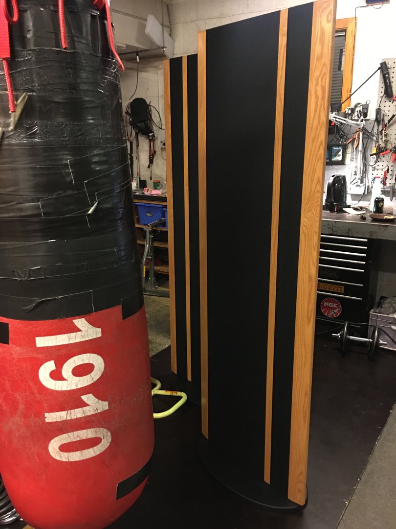

    Hos hyggelige Morten i Norsk Audio teknikk fikk jeg inn bytte med gamle" LRS . Den super positive opplevelsen med disse gjorde det lett i tillegg å ta avgjørelsen om å gå for store broren "
    Og det var som sist en fryd å pakke opp US made produkt , god inn pakking , god instruksjon , Jeg kunne savne en tilt justering bedre , jeg har planer .Forløbig tilt 5 gr virker bra her
    Ikke bare ser de bra ut , jeg valgte cherry lister , men de lukter godt og . )

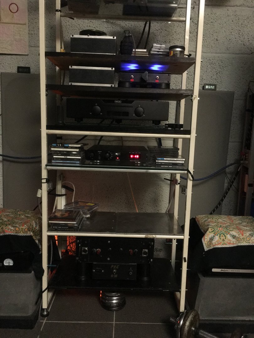

    Bortsett fra trim runde og kles vasken i dag , har det kun gått spille CD musikk. Non stop siden MG 1,7i kom i hus .
    Siste runden med carver /kt88 ble med supa opampen , en ren J fet symmetrisk discrete som i" borbely balanced preamp " tråden min
    Jeg var ikke misfornøyd med klA preampen vs carver, Men det er noe magisk med hvordan fets interfacer rør IMO .Det har sjedd ved flere anledninger
    Det er når du bare lar plata løpe helt ut , selv om favoritt kutta er gjort , Den svake avrullningen i toppen er helt borte med supa opampen , spille glede er stikkordet

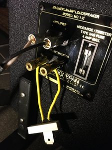

    Med supa opampen og klA ribbon powerne , blir det litt mer forventninger og alvor .Jeg regner med at de må være om ikke langt unna innkjørt nå . Med volumen kl12 føler jeg Nick Cave skriker til meg crow jane ",,,,det liker jeg ikke ,Noe må gjøres

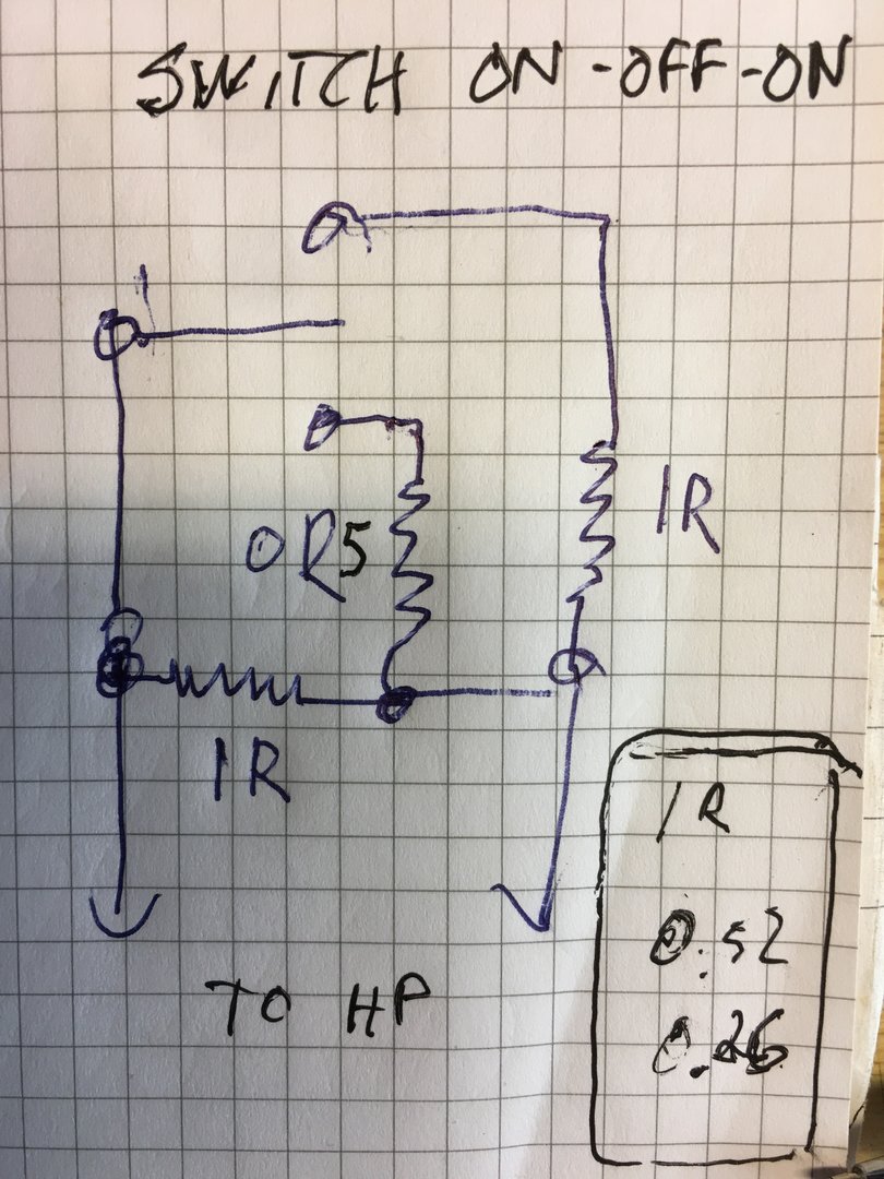

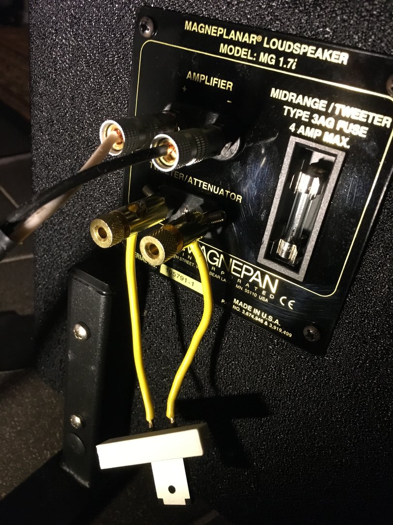

    Så jeg kan velge å sette inn de 75 ohm impedanse terminerte kablene jeg brukte før forå få bukt med litt av toppen ,,,eller jeg kan velge bruke den 1R resistor å dempe som fulgte med i kittet "
    Men jeg paralell kobler den med en lik for å får 0R5 som jeg tror " kan være mer passende , Rask lodde jobb rett på .
    gain justering

    Angående justering av gain for diskant elementet kan jeg tenke meg å lage en helt enkel power 2 eller 3 trinn power attenuator , den skulle da kunne stikkes inn rett i 2 pinn s hølet der bøylen satt før

    MG ; Attenuering diskant( CD avspilling )
    Litt inspirert av en viss rokke tråd" også ,,, ble MGene satt opp med power attenuator for diskanten og SS drift .(Ikke nødvendig i rør drift )
    X antal skiftinger / prøvinger med forsjellige gain ble prøvet .Problemet er ikke avspilling av god kvalitet , men heller de average " Noen profiterte på det man andre fallt helt gjennom ,,,dvs jeg følte jeg mistet noe ,Så ,,,tilbake til custom setting 0 ohm og heller akseptere at jeg har noen få færre høyt spillbare gamle rock CD . Kommer på ,,,, har jeg tunet sweet spot ?
    Sweet spot
    Jeg satt opp MG som jeg alltid har med paneler/ dipol" Og bass har dem alltid spillt ,,,men Mg,s konstruksjon dog er det å ta til etteretning deres note om sweet spot / bredde og ikke sette diskant planet foran men heller 1 tomme bak bass planet
    Det skulle vise å gi en liten wow" Ikke minst sweet spotten ble bedre Litt bedre bass , vokal og tranparans ,,,

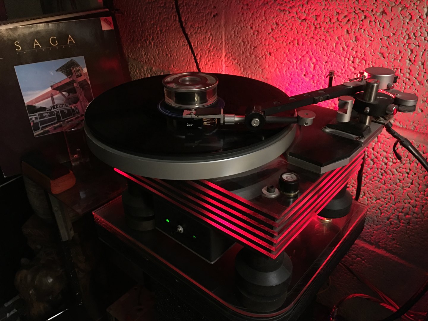

    Analog playback ,,,, ja strøm forbruket er total ca 880 w nå med CI riia og riia preampen
    Jeg går fort gjennom noen live "
    WOW ,, jeg hadde glemt nesten at det var favoritt kilden min,
    ,, MGne forandrer ikke på det
    Stev ray V live alive blir virkelig live med stor L . Like ledes tromme duetten til Saga ; in transit ; promises synes jeg ikke jblene mine klarer bedre med hensyn til både dynamikk og transparanse . ) Villideville s perle live; spanisk stroll finnes bare på maxi LP og den kommer bare til sin fullstendige rett her.
    Alle øretrøttenede arte fakter er som dugg for solen , selv med høyt , dvs det oppleves ikke høyt
    Dalbello black on black mega bass linje , Vanilla ice , juice to get loose boy " synt bass og tromme , Freddy mercury s body laguage " insane vokal range og dynamikk
    Tilmed credens country ruller ut begge sider ,, små detaljer lyder i slagverk jeg ikke har registrert før , utkligningen er tydleigere og lengre ? Vel kan være annen mastering og ,,,
    Det ble altså full klaff med MG og analog play back ,,,,,,ja jeg kunne hatt subwoofers , men må ikke nødvendig vis for å kose meg med musikken nå ,

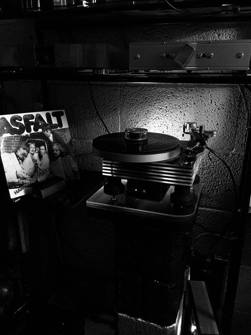

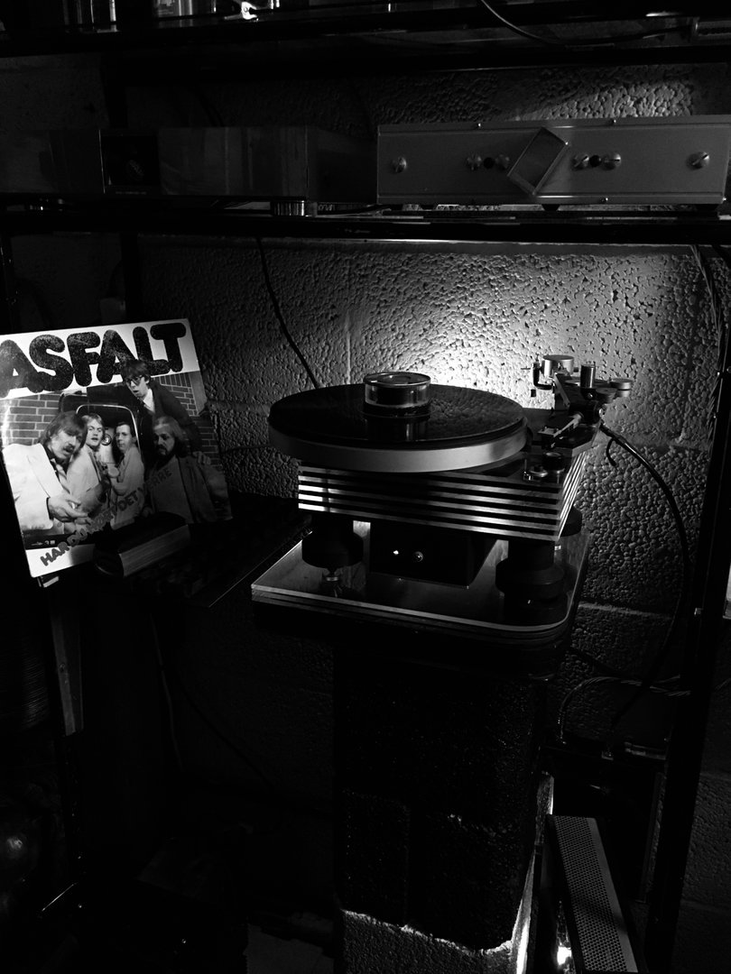

    Jeg har spillt flere av gamle favoritt LP mine med super produksjon som feks :Jonas fjell ,Neck an neck ,,, bells are ringing for U ,,, Asfalt ; har du hørrt det være ,,tatt opp i gamle tinn fabrikken i stavanger super lyd .Clapton ; EC :was here" live
    Laid Back ; bakerman hele LP er så bass mektig at det er en fryd ,,,,dette bare noen av få
    Ps jeg fant ene asfalt sin sang jeg ville presentere her fra utube ,,,, den var rett og slett så ødelagt at jeg ble deprimert ,,, at det skal være lovlig å gjøre med ett kilde matriale : (

    Denne helgen har jeg måtte stå for underholdningen selv ,,, ingen spennede mma fighter eller bokse events .Jeg har ikke lidt av den grunn ,,,LP avspilling er tid krevende , man må opp av stolen rett som det er ,,, og jeg tar meg selv i å bruke musa for å dra opp / ned volumet : )Det hjelper jo ikke , jeg har manuellt betjent riia pre : )
    Strøm forbruket på hi fien denne helga er bare halve av SS ampene dvs ca 600 w iflg fluken Var det noe dårligere lyd for det ? Nei rør ampen ser ut å like 438 pren den og ,,, virker som mere muskler" der nå .Altså ingen ubehagelig opplevelse . Muligens vil og CD avspilling profitere på amp komboen her , det gjenstår å prøve
    Dog følte jeg at trafo lokka måtte av ,,,En viss hot amplier eim oppstår ved godt på drag over tid. Normalt sier Carver . Om MG lasten ikke er drillsk impedanse messig så er den steike tung garantert . SS ampen gikk opp ca 4-5 gr selv i klA ved lenge og høyt ,,, sjønt det føles ikke høyt .)
    bilde mer luft til carverne
    Siste bildet sen høstes, nesten trollsk stemning , måtte bare

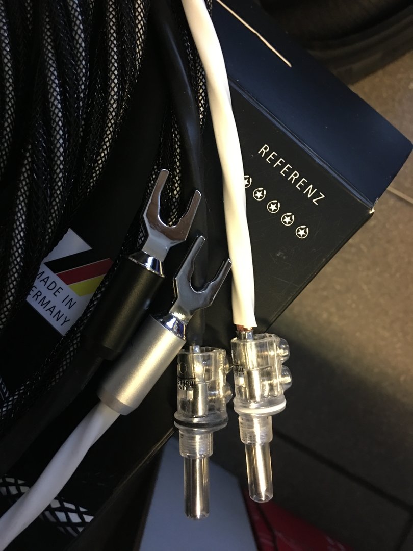

    Kan ikke bli feil dette ? Mitt fortrukne HT kabel når man skal kjøre strøm. Fra 2 twins til 8twins reference serie
    her 6 ern , litt spennt om jeg hører forsjell på 4 ern
    Uansett trengte je en kabel, mer om det ,,,
    HAREPUSEN
    avtrådt 010924
    04.11.2009
    3.401
    3.126
    telemark

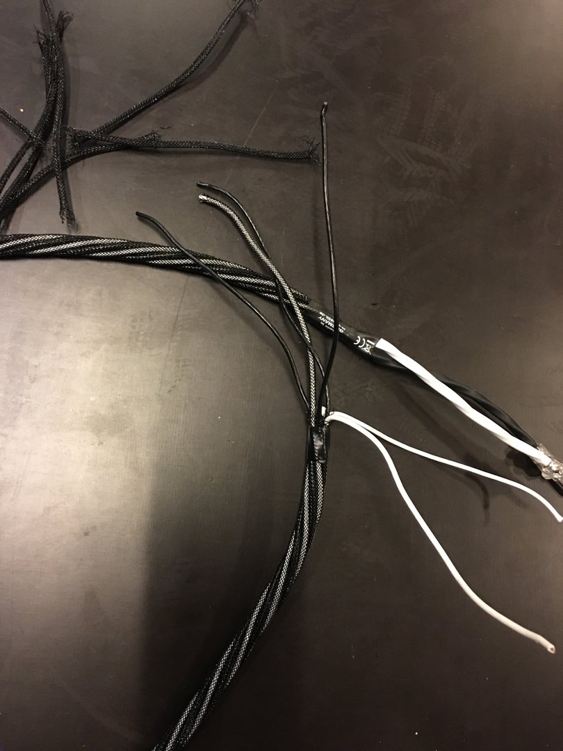

    Oi , tenkte å plugge og trykke play ,,,Det gikk ikke for de kabel gaffelene var så heskla lange og har ikke lyst å utilsiktet kortslutning ,
    Så det ble 1 times jobb, Brukte samme terminering som sist
    Det kan jeg si med engang , de var verdt hver eneste krone .At tverrsnittet i nye kabelen var litt over gamle har jeg ikke tro på skyldtes gevinsten her ,,,.Heller har jeg tro på teknikken .
    Jeg opplever ett mer sammen hengende og transparant lyd bilde . På ikke så transparante opptak merker jeg det bedre .,,,Det med virker som ett lite løft i toppen , hi hat og cymballer har bedre definisjon ,Til med bass og mellom område profiterte på denne kabelen . Dynamikk og bass slam " er bedre ,,, sikkert pga mer fylde i nye kabelen .
    Til sammen ligning slanket min gamle fav ls 1002 kabelen lydet bildet over all .Nå sitter mer å digger musikken ,,, akkurat som med rør ampen ,,,,

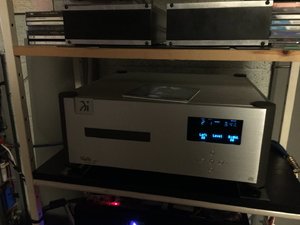

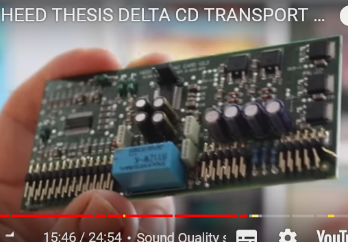

    Jeg får ikke A B teste men har hatt PWT oppe noen runder for å sjekke hva den gjør kontra de andre ,,, de har faktisk sine forcer" alle 3
    ,,,,men bare en kan bli vinner . )

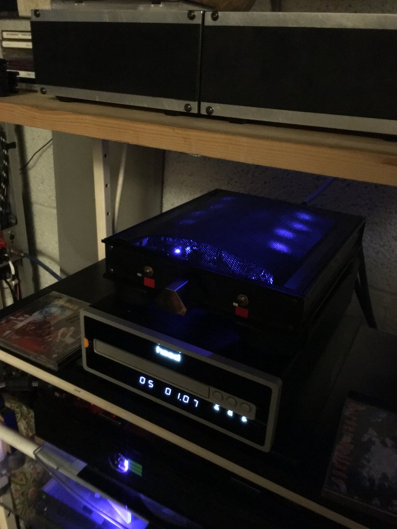

    Med en liten bismak på tidens siste inputs og incidents så er jeg litt undrene til denne Heed transporten , den er helt ulik pwt og wadia , den er som en mellom ting .Liker jeg det ?
    Wadian, der var muligheten for å kjøre dens egne dac ,, 3 algoritemer filter karakteristikker.
    PS samme daccer som i min diy dac : 1704bb x8 men min kan avspille NOS samt 6dB filter itilleg til upsampl og evt filter less
    Wadia filters
    A ; bass og dyna mikk spesiellt low end B ; focus mellom og topp .C ; high end definition .Sist nevnte var tilfeldig lik pwt og nos mode bortsett bedre transparans i pwt
    Wadia spdif out noe bedre enn ps audo spif som er fullstendig no go " hos meg lyd messig

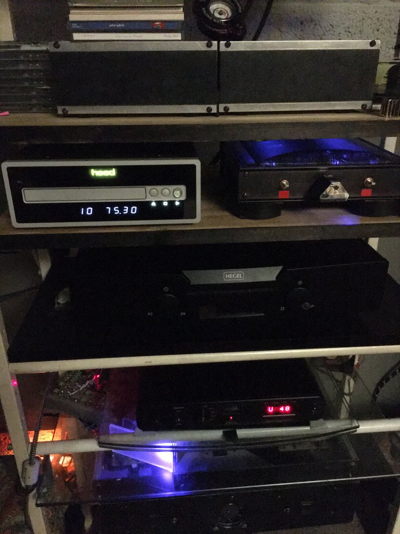

    Det med å bytte komponenter er ikke bare " Nå både MG og Heed"
    Jeg ble ikke helt fortrolig m demping av diskantene ,,,Tilbake til PWT en og MG uten dempeledd.
    Komboen som bare tillater den beste "innspillingene sammen med SS ampene . Jeg kjører CD for CD og begge drivene oppe .En super analysering ,,, Er noe uprøvet ?
    I2S , spdif og NOS vs sampl mode
    Short story : drivene mine har forsjellig output , heed en anelse høyere både spdif og i2s .Dette rykker balansen litt i systemet her , første hånds tiltak var demping av diskant ,, etterpå kom tvilen . (
    Da må jeg jo og gjøre om ved LP og streaming : (
    Heldigvis ikke tatt helt feil , PWT har med i2s og NOS en overlegen transparans og detaljering men som kler mine aller beste innspillinger til sammen med MG som er nådeløse med kilden .Jbl ene var ikke så hysteriske i så måte , selv om de ikke var allt spisende "heller
    Heed er klart over legen pwt i spdif mode og har og en like bra I2s : )
    Sammen ligning PWT / VS HEED spor for spor fant jeg bedre å temme den høyere gain" med å kjøre dac i sample mode med heed . Fordelen her er og sample coverterens egne super klokke .
    Fra feks å ha en dobbel live album m clapton der ene cd er uten favoritter er plutselig 3 nye funnet . )
    Jeg kan nå veksle mellom hva som kler innspillingen best , Clapton gjorde jeg bruk spdif og i2s på de bedre spora og nå helt uten dempeledd på diskantene
    Bassen uansett forblir en av forcene til heeden i oppsettet ,
    Allt iallt så trives Heed i sample mode fremfor NOS her , tilmed på flere av mine beste CD da sammen liknet med pwt i nos mode .
    Forløbig kommer jeg til å ha begge drivene oppkoblet "for en stund .Pwt kan visst nok spille allt av formater " selv om jeg ikke har prøvet.

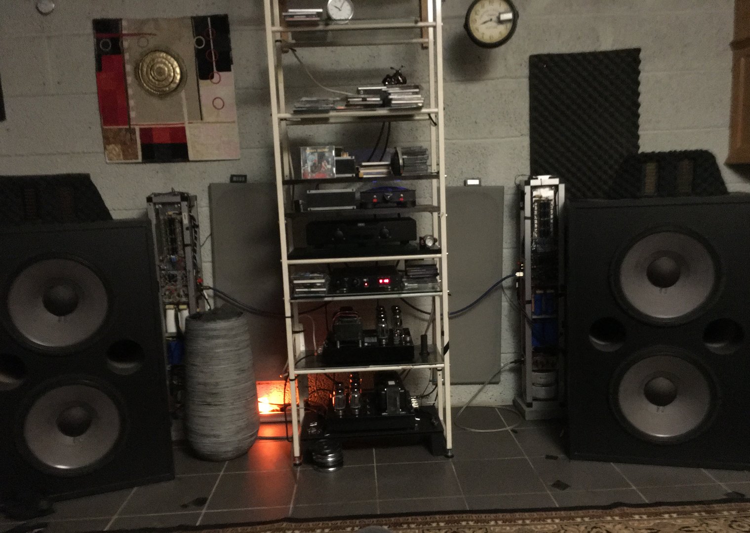

    3 siste fintuning av SP , ut med sofan , ja det er sant , godstolen som er litt høyere har og hjul ,,,så litt tettere på hT
    Det er vel nærfelt lytting å snakke om her nå , mer bass , mer fyllde , mer tyngde .Carveren og MG viste jo synergi fra første stund med de nye mulla 88 .og den stått for underholldningen mnst en uke nå med testing / lytting .

    Den ene sølv kabelen gav meg noen nyyydelige piano kutt uten side stykke , men ullen bass ,ds den andre sølv gav meg nada her,,,,,,mens samme i kombo kina rør pre og kina tripath blei en killer "over a ll
    Alldri har carveren fått kjørt seg så hardt og lenge , volum kl 4 .Det lyder alldeles reint enda da , den har MG i jern grep og og jeg vet ikke hva som imponerer meg mest ,,,, Jeg er nå litt bekymret for hva mine fav SS kan gjøre med det .(

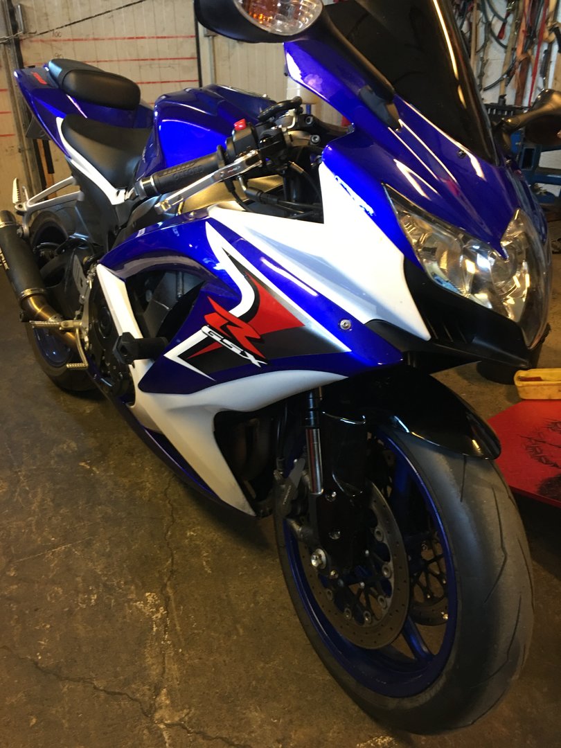

    Litt av dagen gikk å sette opp nye dekk på en gods venns zx10 2004 ,,, en killer og en total en underrated " og sjelden maskin
    175hk og 170 kg ,,,,,computor less . Dvs bare du med direkte wiren ned til trottle spjella bestemmer " Akkurat som min ktm . )
    Lyden av eksos her gir frysninger og insane glede samtidig .)

    bildet fra sweet spott,,,
    forstår ikke hvorfor jeg ikke har kommet på det tidligere ? Bare på gamle JVC panelene hadde jeg slik god sweet spot .MG med out side tweeters gir en bredere SP men også høyere og pga lengde på elementene , Har nesten sweet spot stående og . )

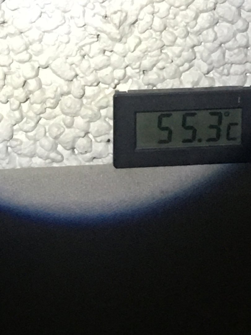

    Men nå som alle runder med både fortvileelse og nå glede ,,,så er MG og kansje innkjørt ? Selv i klA klarer de pressse dem opp 5 gr ved godt på drag"

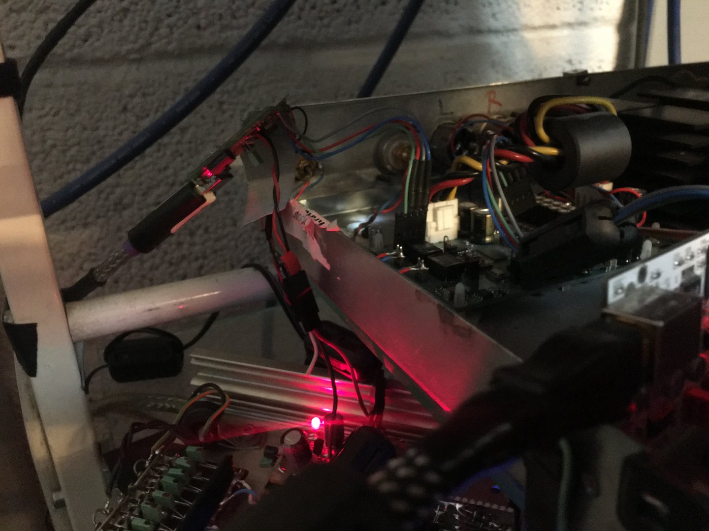

    Bilder av tempmålerne . )

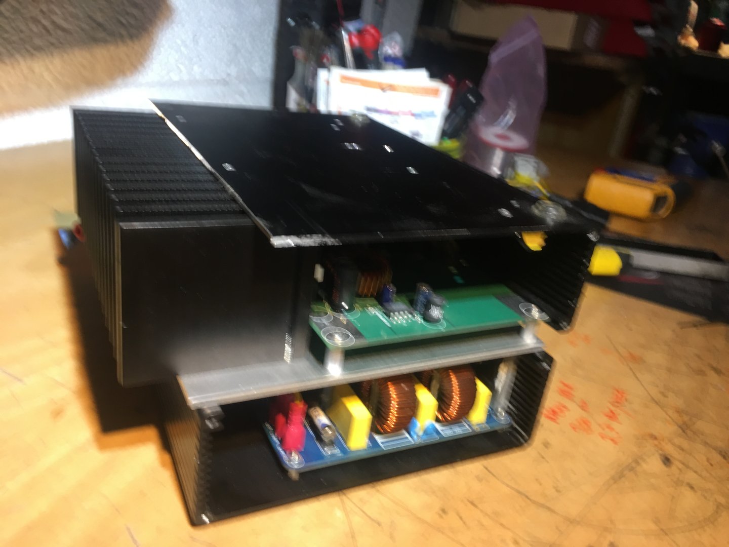

    Allike vel kribler det litt i hobby ånden ,,, en ny power supply til tripathen,,, Les/ borbely upgraded inverters , en linear amp; trading linarety for speed " Det får nok vente for en stund .I tillegg er jeg litt stressa ,,,, cant get it out of my head " en esoteric "
    enn så lenge en liten rapp

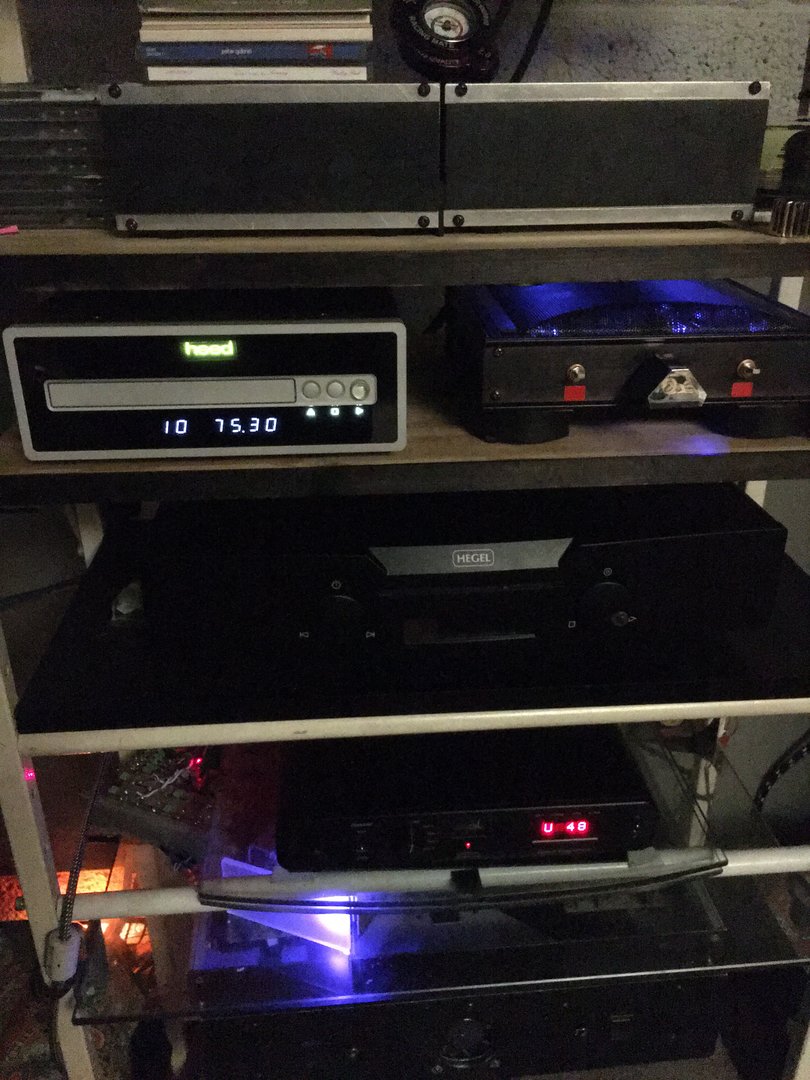

    Samtidig trene litt mere på denne ; bedre å gamble enn å gommle : )
    Innon å sjekker sentralen ved anledn ,,, og nå straks er jeg ferdig m alle stor servicer som skal hjem ,,, det blir deilig med mer plass her og ikke minst ,,, hobbi tid . )prosjektene står i kø
    Hegel / dcs messen hi fi klubben drammen var en høydare så å si .Likte allt jeg såg å hørte der .Fikk akkurat beskjed om at de straks fått inn noe jeg ønsker meg ,,,,
    Deilig var det like vel å komme hjem til mitt eget anlegg , Sommer T ampen er parkert for nå ,,, Linear power har vært tent for en stund nå ,,, tilleggs varme .: )
    Hvorfor lyder Maggiene så bra ? De lyder bare bedre å bedre ,,,,,,,,,,,,,i klA
    Heed thesis fikk jeg dac cardet " jeg bestillte ,,,, litt lang i tryne ble jeg da det allerede satt ett i min drive o_O
    Vel da fikk jeg jo sjekke den rare på -standen til heed U tuberen "
    Testa daccen ,, den høyt boosta analog utgangen passer nok bedre i en low gain app
    Så da ble jo seff neste test som
    drive ,,, uten card "
    Ut med kortet
    Min foretrukne oppkoblig I2S glimrer nå også i NOS mode som jeg bruker for det meste
    En liten betoning eller hardhet som jeg opplevde før i mellonm området er vekke .Til bake er gamle kablingen som ved PWT .
    Gamle PS PWt virker nå litt laid back og mindre focused med samme volum i fht heed nå uten dack cardet . Heed har anelse mer transparans og attack i low level detaljene synes jeg , itillegg til bedre dynamikk low down , trommer / bass . My wild guess er at loading av Dacen introduserer mer jitter enn uten
    Så en hyggelig overraskelse ,,, ja den kom jo ikke gratis .Har 2 kort nå . )

    Love at first sight ,,, nye designet til Hegel .Grundig research tilsier en
    en player langt over snittet ,,
    Vente lista , kansje levering januar : ( Da det ble fristillt en viking
    i Hi fi klubben i drammen var jeg ikke sen om å komme meg i bilen
    Mer om dt kommer ;

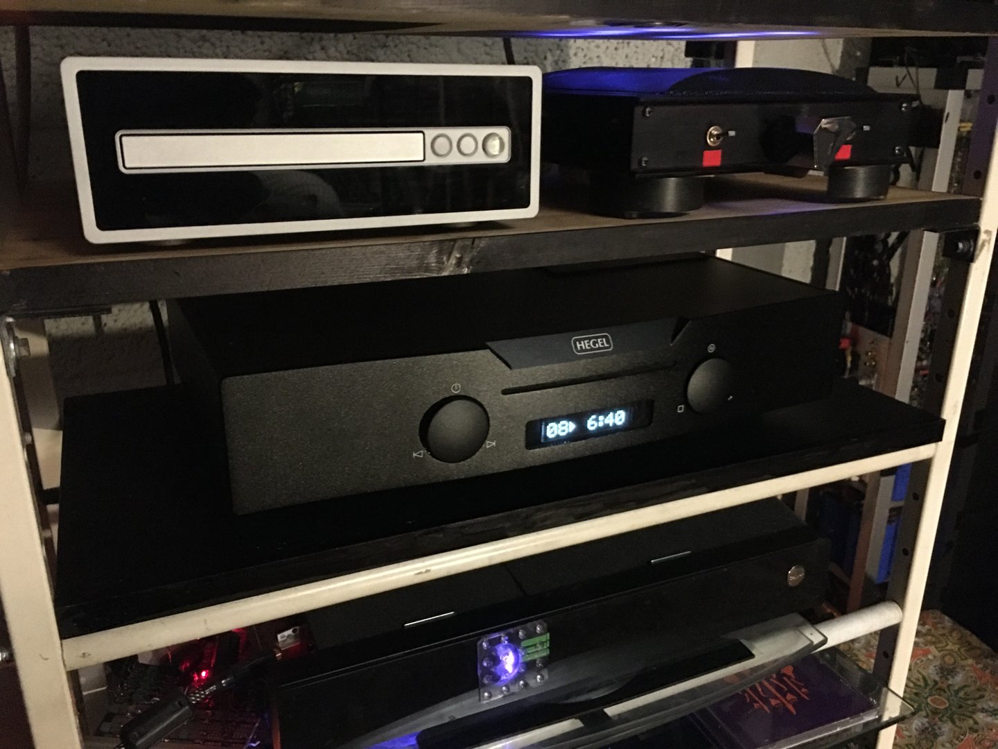

    del 2 inntrykk av viking :
    Viking
    Kabinettet i alu virker solid og resonanse dødt .Enkel betjening fra spiller eller remote
    Displayet oled er behagelig og tydelig fra lytte pos
    Vikings slot eject blir fort vane dannede .Genialt lettvint og raske CD bytter
    Vikings ree book " handler om super optimal løsning av formatet .Ikke noe annet . Det passer meg . Gjennom årene har jeg nå en mindre men selektert og verdsatt CD samling som jeg kjenner inngående .
    1704 on steroids
    Min absolutte favorite oppigjennom av flere forsjellige dacer ; 1704 en high end dac, nå obsolete
    Min 1704 x8 er undergått flere mods oppigjennon som regulatorer CCS ds med inverter klA fet .Upsampler src 4392
    Inverter fra multi pols filters til sist, 6 dB og upsample eller nos mode
    Vikings bitperfekt AKM 4493SEQ (no upsampling) er sound like 1704 . Whatsoever ingen betoninger i hele frekvens området ,og naturlig proporsjonering av instrumenter og sound stage .
    Akm har enda lavere lav støy og thd .Den har exceptionel exstended low og highs samt dynamikk som Maggiene på mesterlig vis klarer å formidle . PS vi snakker kilde , men det er nesten som om jeg har fått større amper : )
    Hegelens transparanse og detaljering av de ulike instrument og kanaler(mixet in )er noe av det beste hørt gjengitt av en CD spiller ,ikke ulikt store dcs straemers / dac . )
    Det føles som om enda større separasjon mellom kanalene H og V
    Noen dacer synes jeg blander kanalene i mere eller mindre grad , low level detaljer men også fasen . Det oppleves da som ett blurr eller mix" feks i mono , som skulle vært gjengitt i stero .feks . Enkelte ganger og rett og slett filtrert vekk mer eller mindre . Selv er jeg opptatt av at fasen " som er helt avgjørende for å retnings bestemme lyd . Denne lider grunnet jitter hoved saklig ,, men ikke bare
    En dacs / drev total performance avgjøres ikke av dacen og dens integrering alene .Største fienden er jitter mellom drev og dac .
    De som har klokket drev og dac vet hva det er å hente bare på det
    Andre innvirkende er og topologier i inverter, regulatorer ,multi pols filtre samt og flere kansje unødige digital converteringer
    En manipulert fase ødelegger ektheten i musikken "ref phase seinere lytte inntr)
    Hegels svar på jitter problematikken er egen laser servo design samt drev /dac master "clokking samtidig
    Hegel dont stop there,,Sound engine
    more to come, soon

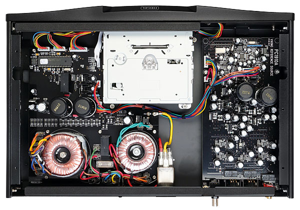

    innside bilde av viking ;

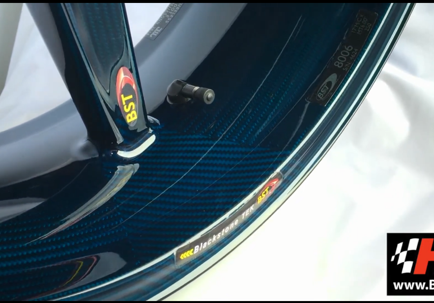

    Og jeg støtter norsk produkt istedet .Da fikk jeg og råd til BST carbon felger og . )

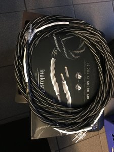

    Viking funker særdeles bra i med borbely 438 pre og ribbon power klA . MG1.7i
    med kabel inakustik ls1002 ,interconnects hjemme strikkede belden ibm spec

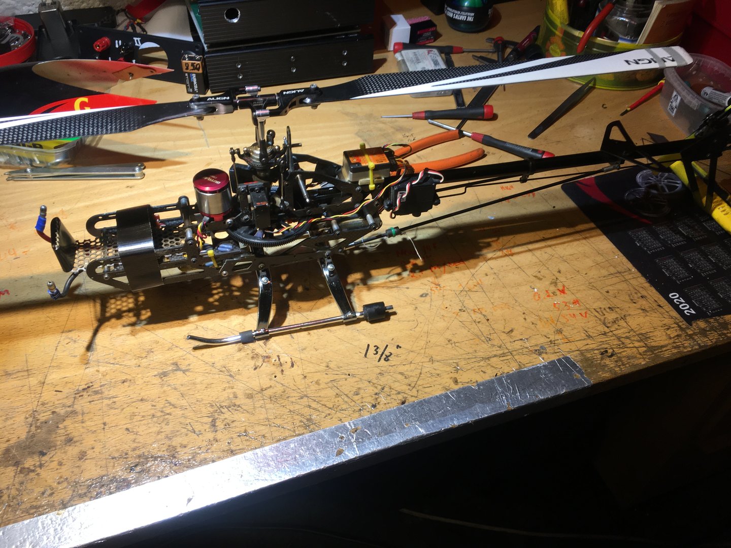

    Og så har jeg gjennopptatt en litt syk " og allt oppslukende hobby . RC helicopter ,,,det måtte jeg slutte med for tid tilbake .
    Her er etter krasj og reparasjon , sikkert 4 timer med ny set up" trim og eletronikk
    Samtidig en facinerende teknikk ,, absolutt alle funsjoner er fra helicopter real word ; rotor mast ,swash plate , pitch og tail rotore

    Ellers på hi fi fronten har jeg ikke gjort annet enn å konstatere at carverne og likte heglen ,,, dog forbeholdt de rørene med minst forvrengening ; 803/801 og kt 120 og max bias ,,, annet blir feil imo

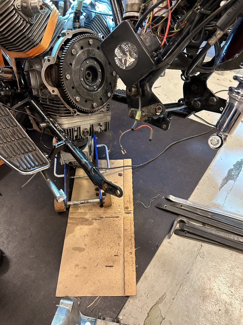

    Selv jeg på hjul så fort som bare veien er tørr med favoritten 1190en
    Har en 668 skadet jeg har satt i kjørbar stand uten side paneler
    Den bruker jeg til sleng "
    PS dette en av de absolutt første cross - plane MC motor ,,, laverda 650/668 /750 . Deili motor lyd

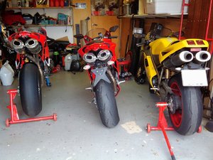

    Jeg venter som regel til etter det er bart og det første kraftige regnværet. Da får en skylt vekk det værste saltet.
    På bildet er det 1098 banejern, 1098 gatesykkel, '94 modell 916 Strada.
    I tillegg står det 2stk 900 ssie'er delesykler her og en Monster S4 (den med 916 motor).

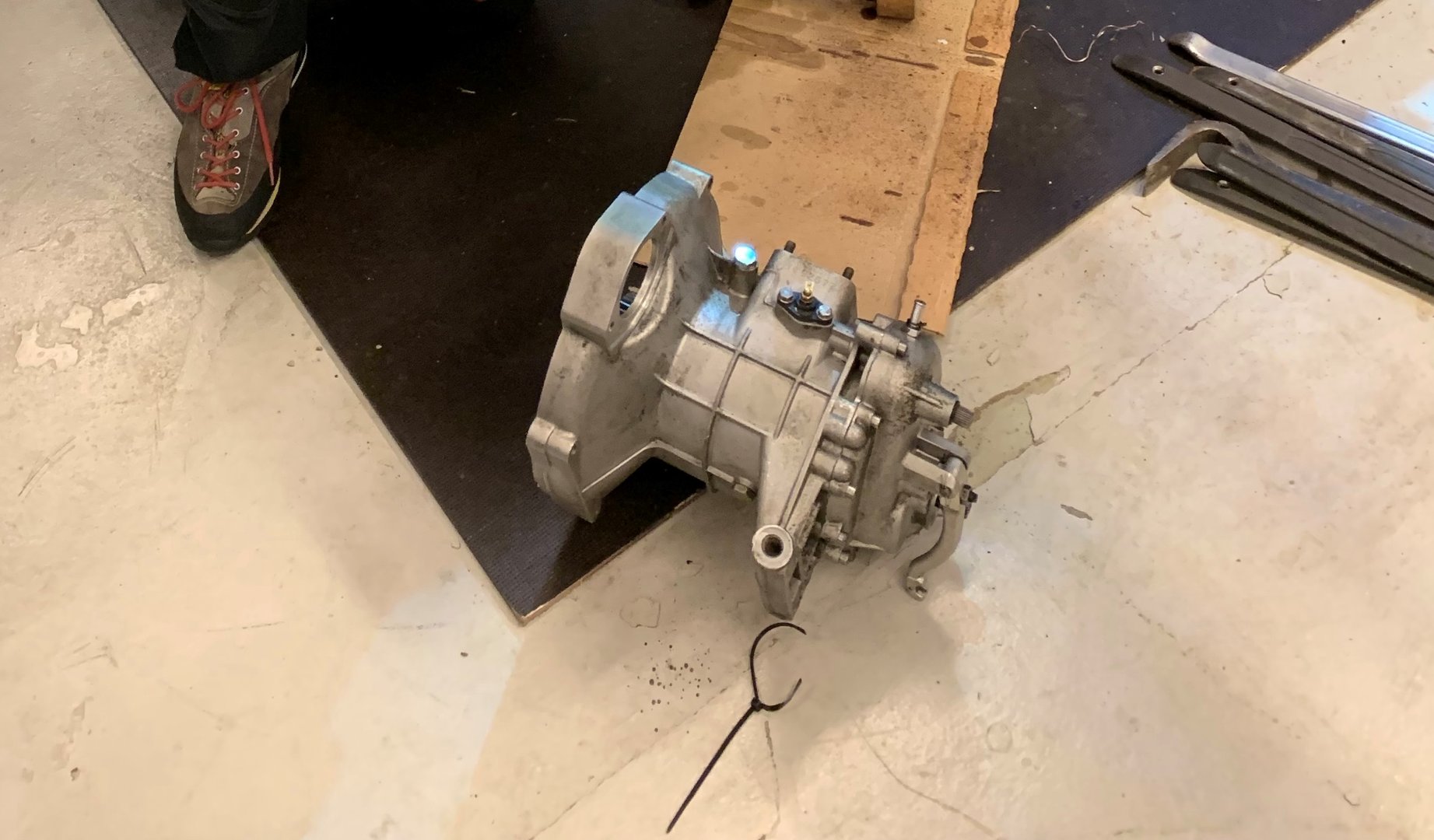

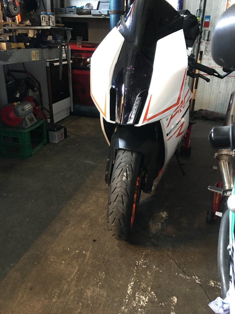

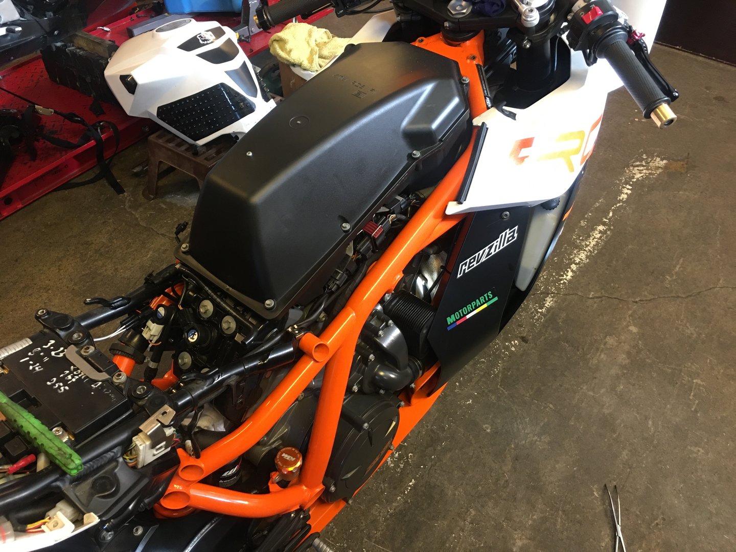

    Lader opp til en kvells trening runde etter oppvarming m snø måking . En kaffe og satriani super colosal , omg for en dynamikk i tromme sette på flere : )

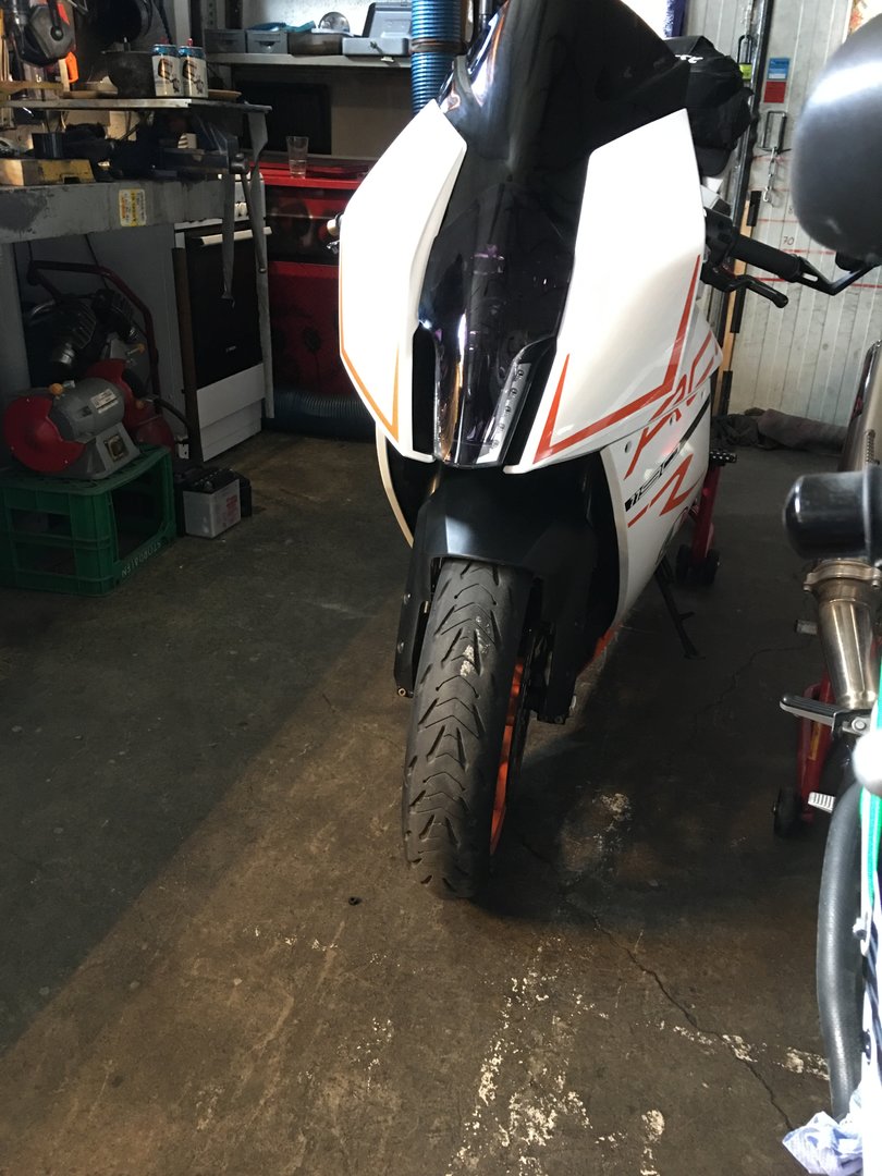

    Min egen Rc8r er pri for tiden
    Mere demontering blev for valve cover off"
    Her litt av dagen økt bla , fronten med ram air måtte vekk i tillegg endel ledn og kabel
    som må tukkes vekk,, Heldig vis her jeg ikke abs ,,, de pleier å klines inn der det er trangest fra før
    Da er det aksess til framre toppen , den værste å gjøre
    All good to go , alle ventiler innen spec 10-15 in og 25-30 ut
    Da det one more to go ,,, enn så lenge
