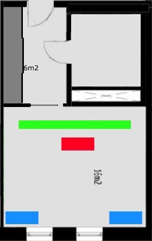

Har to dalsøkk
  • Zerostat
    25.06.2003
    4.954
    1.767
    Strømmen
    75
    Har dalsøkkene over noe med rommet på 6m2 å gjøre? Tenkte å dele av med vegg og skyvedør der.
    Tenke på noe i denne retningen. Hvis det ikke hjelper så gidder jeg ikke.

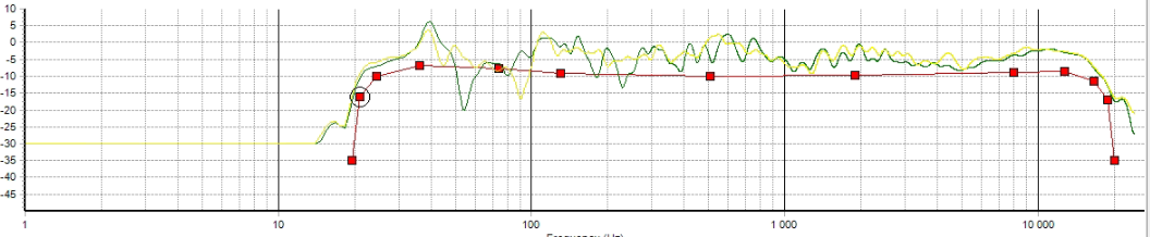

    Dette er via Audiolense med targetkurven. Jeg er ikke sikker på hvor jeg skal plassere denne.

    Tror vel dette blir ganske bra og en fornuftig target.. i hvert fall hvis bassen uansett summerer greit (L+R). I ditt tilfelle, hvis jeg hadde hatt subber, så hadde jeg kjørt dem i mono og problem solved siden peaker og dipper slår inn på forskjellige frekvenser og summen ser ut til å bli ganske OK etter romkorreksjon. Det samme blir det kanskje i ditt tilfelle med kun 2 høyttalere siden bass under 100Hz stort sett er mono uansett. Hadde vært interessant å se målingen av bass med både venstre og høyre samtidig (summen, inkl det forskjell i fase gjør)...

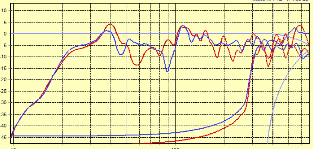

    Røde kurver er H/V simulert resultat etter korreksjon.
    Blåe kurver er filtrerte H/V kurver.

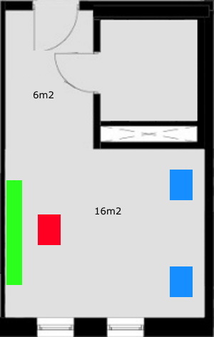

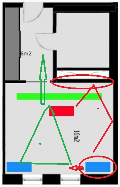

    Har du testet en bedre plassering for jevnere frekvensrespons?
    Med skyvedør som kan settes på gløtt....eller helt åpen....dvs. alt annet enn helt stengt vil bassresponsen være rimelig jevn.
    Legger ved en skisse...

    Hva tror du om å sette opp en dekkende løs provisorisk papplate for å teste hva som skjer? Eller blir dette bare tullball.

    Det viktige er å ikke sette opp en vegg som reduserer lydbølgene bakover i rommet - så en test uten reduksjon av dybden anbefales (y)

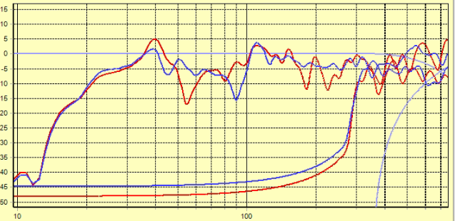

    Dette er en måling med begge dørene åpne.
    Med bare toalettdøra åpen.
    Med bare gangdøra åpen.
    Begge dørene lukket
    Hvordan dette høres er vel en annen sak. :)

    Hvordan er plassering av høyttalere og mik på siste måling?
    Balle Clorin
    19.06.2012
    12.372
    12.564
    Toppen på 40 hz er ganske sikkert den dypeste stående bølgen i lytteretning . Fint lite å gjøre noe med uansett dør løsninger.
    Men du kan jo fint dra den ned ved DSP, Audiolense.
    Dippenene må jo være kansellering, første refleksjon, SBIR. Flytter de seg med høyttaler posisjon.?
