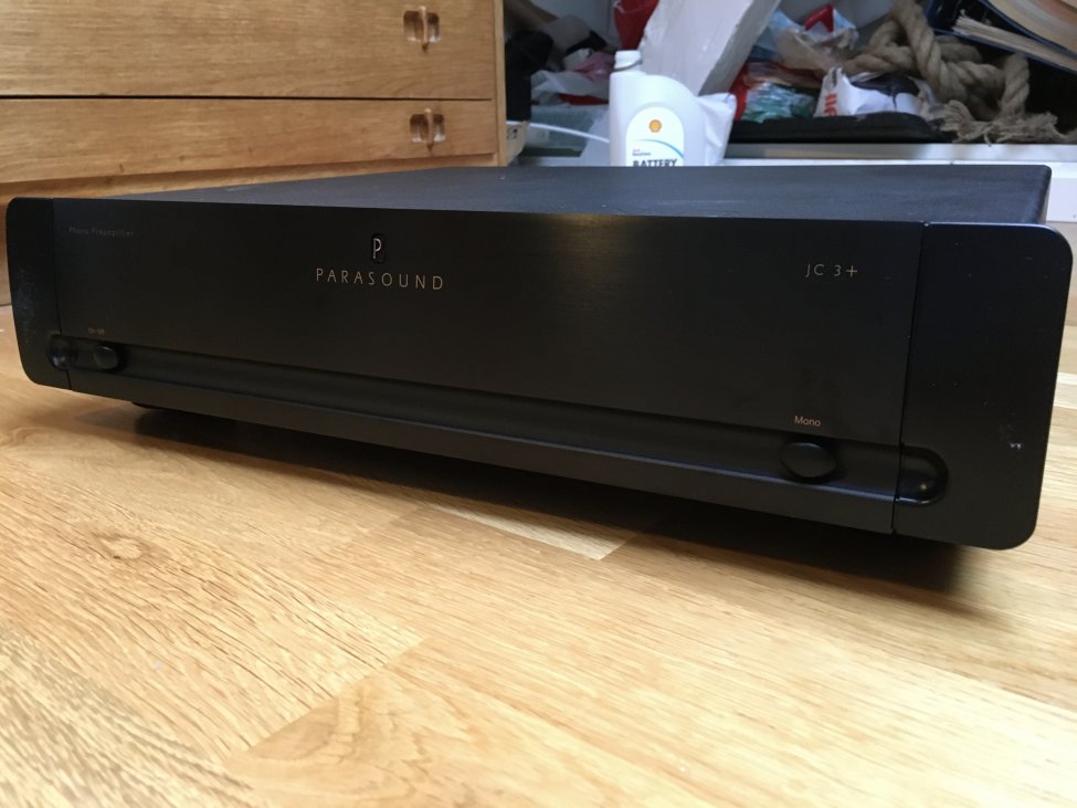

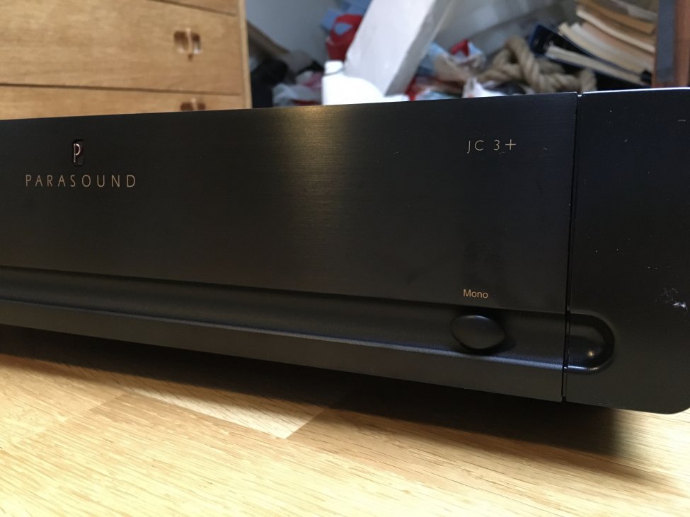

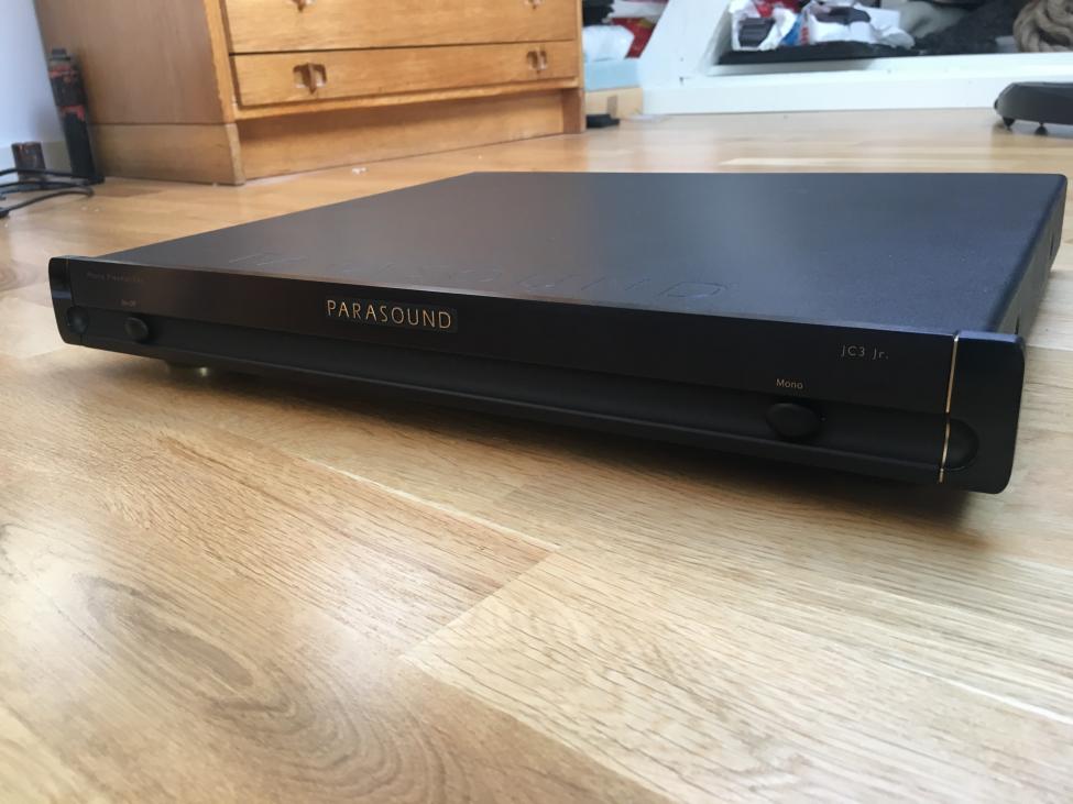

    Dette er lenge siden, men jeg har nå omsider fått gleden av og få besøk av JC3+. Den skal kobles opp og høres på i de kommende dagene. Dette gleder jeg meg til!!
    Vis vedlegget 573304
    Vis vedlegget 573305
    Tiden flyr i godt selskap og dager ble plutselig til uker. For og være helt ærlig var jeg før dette trinnet kom i hus ikke spesielt testekåt. Jeg var(og fortsatt er), mer fornøyd med hvordan anlegget spiller enn jeg noen gang tidligere har vært, og da tenker jeg først og fremst på helheten ved lydbildet. Men nysgjerrigheten ble for stor da tilbudet om å få teste kom. Minnet om JC3jr hadde ikke forsvunnet, så her var det bare å gripe sjansen noe jeg ikke angret på senere.
    I min verden blir det litt feil og stille JC3+ opp i mot Allnic. Til det er de alt for forskjellige. Men allikavel kommer jeg med noen kommentarer til hva jeg er vant med.
    Det som var så utrolig morsomt ved denne testen var å observere hvordan dette trinnet endret hele anleggets måte å spille vinyl på. Litt enkelt sagt ble det plutselig litt likere cd avspilling. Ikke misforstå meg. Dette er på mange måter et komplement.
    For det første plasserte JC3+ instrumenter og vokal med en større tydelighet enn hva jeg er vant med. "Pin-point'n" på dette trinnet er helt fabelaktig. Her er hver artist fjellstøtt plantet på jorda. Lydbildet er ikke større enn hva jeg er vant med, men altså fjellstøtt og rolig.
    Støygulvet er like bra som Allnicen (og det sier ikke lite), men det er så lenge du bruker mc-forsterkningen i trinnet. Med eksterne trafoer skjedde det endringer i mitt oppsett som jeg lommer tilbake til.
    Kanalseperasjonen er den beste jeg noen gang har hørt. Den er faktisk helt enestående i forhold til hva jeg har hatt innom her.. Selv Burmester som jeg fikk låne av R.E.S. nådde ikke opp til dette nivået selv om det også var svært bra på dette. Det var kanskje punktet som bidro mest til denne cd assosierte spillemåten . . .
    Dynamikken er meget god. Her opplever jeg vel at Parasound er det lille hakket bedre enn Allnic. Men for meg henger dette med dynamikk ekstremt tett sammen med produktets evne til og ikke fly i vei med peaker i diskanten. Og ved høyere volum vil jeg si at trinnets noe mangel på homogenitet i diskanten ødela av og til denne flotte dynamiske evnen. Når de heftigste blåseriffene til Randy Brecker blir skrudd på rundt kl 12, ble det noe gneldrete.
    Men så må jeg jo nevne bassen. Herregud for en match dette var med XV-1t! Jeg fikk jo nesten lyst til å kjøpe trinnet kun ut i fra dette. Absolutt ingen riaa som har vært innom her har vært i nærheten av den nyanseringen og definisjonen som denne kombien leverte. Jaco Pastorius fikk mye spilletid, og det var ikke uten grunn. Absolutt alt den mannen foretok seg på bassen kom ut med en krystall klarhet og presisjon som var helt festlig. 15" på PMC'ne og JC3+ yin yang kombo!
    Jeg vil understreke at det var med XV-1t det tok helt av. Både Shilaben og Ortofon spilte strålende bass, men det spektakulære fant sted med Dynavector!
    Mellomtonen er objektivt sett god, men her hvor jeg tillater meg og være en subjektiv observatør, må jeg si at jeg opplever den vel tørr. Den er åpen, detaljert og balansert, men med litt lite kropp og fylde. Jeg tror jeg nevnte tidligere i tråden at når jeg hørte på JC3+ var det som og bli plassert i studio og ikke live. Dette vil jeg si kanskje preget mellomtonen mer enn de andre frekvens områdene. Bevares, det kan passe på noen innspillinger men generelt liker jeg mer kjøtt på beinet her.
    Men så er det ikke så enkelt heller. For når jeg den siste uka kun brukte eksterne trafoer så skjedde det ting . . . For det første ble mellomtonen bedre. Mer naturtro og mye mindre tørr. Strykerne fikk også mer presentasjon av kasseklang i tillegg til strengklangen. 3D ble forsterket og vet dere hva? Dette til tross for høyere støygulv. JC3+ var nemlig ikke spesielt venner med mine eksterne trafoer. Det suste merkbart mer, og det er jeg som de fleste andre audiofile ikke spesielt begeistret for. Men hadde det noe og si for musikkavspillingen? Nei.
    Jeg har ingen forklaring på hvorfor det fungerte slik nå. Før har alltid høyere støygulv medført til reduksjon av lydkvalitet. Ikke denne gangen.
    Uansett var dette et besøk jeg satte veldig stor pris på. Ikke for annet enn at jeg fikk en leksjon i at det finnes andre veier til god lyd enn hva jeg selv liker og tro, og at jeg også fikk noen vink om forbedringspotensiale i hva jeg har.
    Hvis det ikke var for disse usikre tider tror jeg faktisk Xv-1t hadde fått en ny sparringspartner . . .:cool:
    Ha en fortsatt fortreffelig søndag.

    Takk for flott beskrivelse av JC3+! Hva var de store forskjellene mellom JC3+ og JC3 junior iflg deg? Sett bort fra pris og størrelse.
    På forhånd takk.

    Takk for hyggelig tilbakemelding.
    Nå gikk det en stund mellom disse var på besøk, men jeg overdriver ikke hvis jeg framhever gjennomsiktigheten og bass definisjonen som de to største forskjellene. Det er en autoritet og ro i JC3+ som ikke jr har tilsvarende av. "Mer av alt" forteller ikke så mye hvis man ikke kjenner utgangspunktet . . .

    Igjen takk! Interessant.

    Fin lesning NLykke.
    Har hatt mange gode stunder med JC3, men ennå flere gode stunder med JC3+
    Har ikke hatt noe annet innom vinylriggen som presterer så bra til prisen!

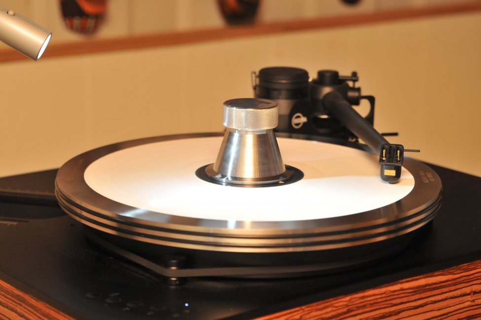

    Dr.Feickert Firebird kommer standard med 3 motorer.
    Tallerken 8 kg og plinth m/motorer veier 22 kg. Fullt opplastet som på bilde veier hun ca.36 kg.

    Hva er det du har utenfor plata, en sånn clampdownring eller hva det nå heter? Jeg har alltid vært interessert i å prøve ut noe sånt, har av en eller annen grunn trua på at det blir bra på min Woodpecker.

    Det stemmer, og Saturnringen kalles for en Record Stabilizing Ring Clamp (RSRC).
    Jeg har bestilt min fra Soundfoundations i India på tips fra vinyl, tape og hifi guru LMC her på HFS.
    Min "heavy duty" RSRC er ANC-frest på mål etter platetallerken på min Firebird (2,45 kg), og det er et par meget viktige mål som må være på plass før ringen kan bestilles, men det loser SFs daglige leder Khuzema Tajir ali@soundfoundations.in deg vel igjennom (høyde fra topp tallerken til chassie, lengde til tårn arm, klaring til arm ved sporing etc). En RSRC koster fra 275-400 dollar + frakt. Det blir selvfølgelig dyrest for en spesiallaget versjon, men dersom platetallerken på din Woodpecker er lik Firebirds (husker ikke i farta om det forskjell på tykkelse dvs. vekt, mens omkretsen er den samme). Du vil bli fulgt nøye opp. Fra RSRCen ble sendt med fly fra Mumbai til den var på døra tok 5 dager. Helt vilt mtp avstand og hvordan postgangen i konglerike Norge fungerer etter den digitale revolusjonen :p Dette er selvfølgelig ikke tilfelle nå under pandemien, men Ali er nok glad for alle bestillinger han får nå. Betaling er helt uproblematisk via PayPal, og Ali deler vennlig opp beløpet for deg slik at tollen blir lavest mulig.
    RSRC ringen er "tung", og må opereres med stødig hånd. Du må sikte deg godt inn fra oven før du legger ringen langs platens ytterkant. Deretter finjusterer du, og merker lett at den legger seg korrekt på plass. Den må sitte på millimeteren. Skru deretter på klampen i midten. Så kommer neste utfordring, og det er at nå har du maks 5 millimeter av inngangsporet å gå på, og en metall ring forhøyning farlig nær cantileveren. Tro meg, dette er ikke noe du gjør etter 3-4 øl og en hikkas.
    RSRC egner seg godt til vinylplater med gods som veier 140-180 gram. 80-talls pressinger med tynt gods vil kunne heve seg noen mikrometer 2/3-3/4 inn mot senter. Dette kan resultere i dårlig sporing (det gjør det hos meg) og ende opp å virke som hakk (forbannet irriterende) avhengig av nålas sliping. Dette kan avhjelpes ved å legge en til klippet filt ring rundt senter tapp i forsenkningen på platetallerken til Woodpecker`n før plata legges på og skrus fast med senter clampen (ikke prøvd her ennå, men tips er innhentet fra Morty i OAS :cool:).
    Gitt vekta på RSRC så har jeg en følelse av at det er påkrevet med litt motorkraft, så jeg er usikker på om Woodpecker finner RSRC lasten å være grei. Jeg hjelper selv i gang tallerken på Firebirden for å være føre var gitt at jeg ved å benytte både RSRC og Sluket clamp er oppe i 3,6-3,7 kg ekstra masse i tillegg til tallerken på 8 kg. Senterleiet får jo litt å drive med med så mye ekstra vekt/trykk. En annen viktig ting er at den ekstra vekten selvfølgelig innvirker på RPM på din spiller, så den bør stilles på nytt med begge clamps satt på.
    Lydmessig høres det ut for meg at gjengivelsen av kjent musikk tilkjennegir ørlite mer oppløsning i diskanten, litt bedre gjengivelse og gjenkjennelse av instrumenters mikrodetaljer, litt bedre separasjon mellom toner og utvilsomt strammere bass.
    Jeg bruker den slettes ikke hele tiden, og har gitt opp skiver med tynt gods. Men av og til når jeg skal nerde ordentlig setter jeg opp spilleren med alt stæsjet og nyter en fet remastret vinylskive fra 70-tallet.
