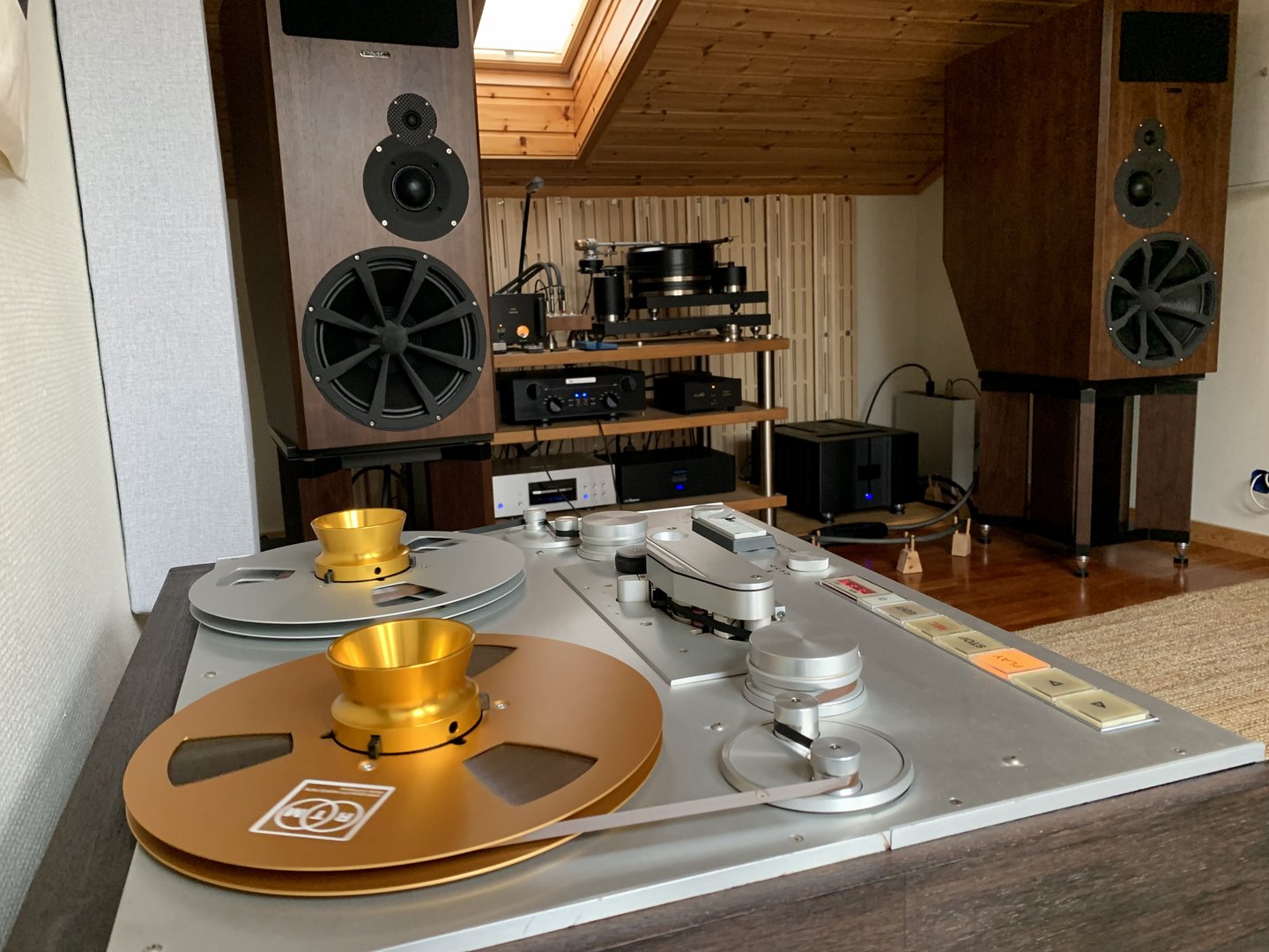

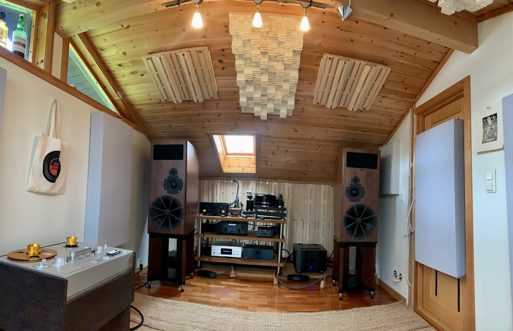

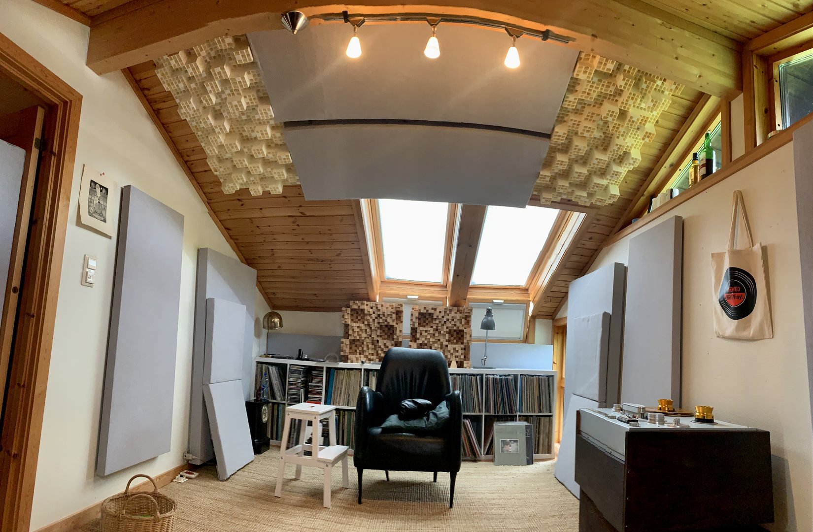

    Akustikk er morsomt og da spesielt når man får klare forbedringer. Svanå-diffusorene har jeg ærlig talt ikke alltid blitt så imponert av. Men nå er det jo slik at virkningen etter min erfaring varierer fra rom til rom. Her var det liten tvil at de dro i riktig retning. Keith Jarret´s "My Song" og Jan Garbarek`s sax fikk en helt annen kropp etter at jeg fikk opp disse. De øvre frekvensene ble i det hele tatt veldig mye mer lettflytende og naturlige enn tidligere.
    Er jeg i mål? Tviler på det men nå begynner jeg og glede meg til høstmørke og lange lytteøkter!!
    Vis vedlegget 1047883
    Vis vedlegget 1047884
    Den observante leser ser at jeg også har satt opp litt provisorisk 2stk 60 mm Rockfon plater opp i mot bassfellene på hver sin side av lytteposisjon. Dette har jeg gjort for og dempe eventuelle refleksjoner. Disse trykkbaserte bassfellene er nemlig metallkasser. Her var det også litt endring men ikke mye.
    Frua er litt irritert over at jeg har "ødelagt dette fine takpanelet", men hun måtte innrømme at lyden var blitt markant forbedret.:eek:
    Ikke noe annet en kreativt dekor med stor nyttefunksjon. Kun en vinn, vinn👍🎼

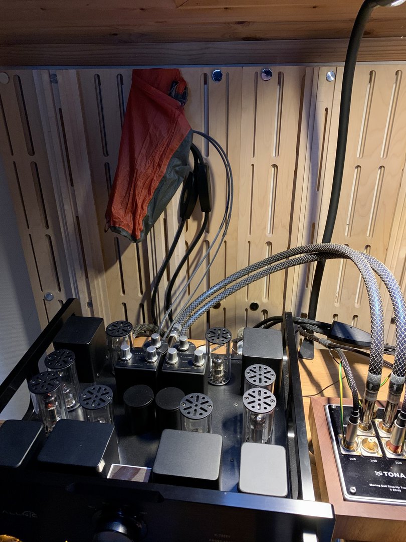

    Noen ganger er vinylavspilling jævlig frustrerende! Kombinasjonen Aidas/KV12 arm inn på Tona har så langt ikke fungert p.g.a av brum av en eller annen mystisk grunn. Ingen av de to andre eksterne sut´ne er noe problem, men den "beste" har jeg så langt ikke fått til, inntil i formiddag. Eller rettere sagt fått nesten til og fungere. Tona har 1:20 og 1:40 nivåer. Nå fungerer det bra på 1:20 men ikke bra nok på 1:40. Det kan virke som om tonearmkabelen fra KV12 er veldig sensitiv for omgivelsene, men her har jeg absolutt ikke kommet til noe helt sikkert svar.
    Når det gjelder lyden med Aidas på Tona 1:20 er det bare så til de grader i forhold til hva jeg forventet. Det blir vanskelig og gå tilbake fra denne kombinasjonen . . . og det er jo et jævla problem . . . for det er jo med Tona Windfeld TI spiller best også. Det vil si at jeg må ha én Tona til . . .???😱

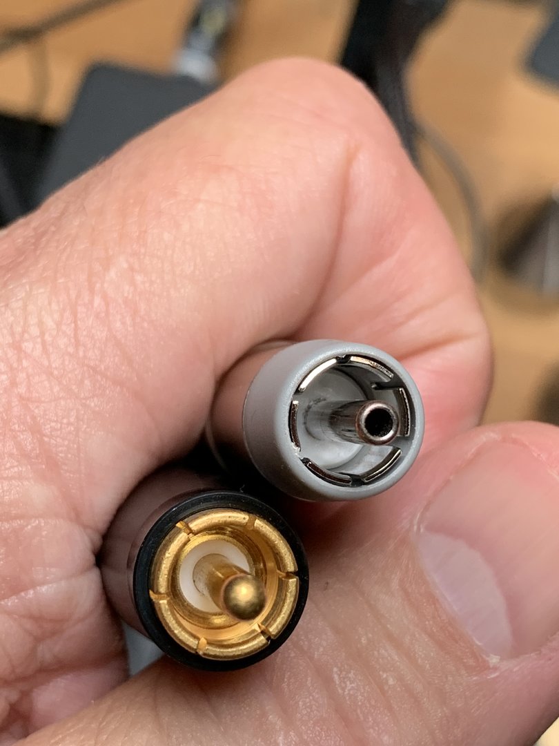

    Slik ble det tyst:
    Egen jord mellom jordingspunkt og kappa på rca kontaktene. Om jeg forstår hvorfor? Nei overhodet ikke! Men belær meg gjerne . . .
    Transparent phonokablene har altså ikke dette problemet.
    Her er forskjellen på hvordan de ser ut.

    Har varit borta i de mest märkliga konstellationer i jakten på tystnad här hemma, men den var ny! Det fina med trafoer hit, armar dit och RIAA-trinn ett tredje håll är att en alltid finner ut av støyen, frågan är bara hur lång tid det tar.. (och om tålamodet räcker)
    Hur kom du på denna lösning och hur har du fäst kablarna i RCA-kontakterna?
    Utgangspunktet mitt var at jordingspunktet på Tona var det beste for Transparentkabelen. Dermed brukte jeg den som referanse for KV12 kabalen. Etter og ha prøvd absolutt alle andre "gamle" løsninger inkl. min gamle Wadia cd-spiller som fungerte perfekt som jordingsreferanse i mitt gamle lytterom begynte jeg og bli skikkelig frustrert og stod til slutt og puttet enden av jordingskabelen(som fortsatt var festet i Tonan) rundt omkring på mulige kontaktpunkter i anlegget. Og vips så kom jeg borti rca kontakten på den ene kanalen. Der var løsningen. Litt spesielt tilfelle dette. Vanligvis opplever man gradevis senkning av støyen. I dette søke ble det bare plutselig helt tyst.
    Når det gjelder feste, så har jeg ikke fått gjort dette ordentlig ennå. Den jordingskabelen jeg hadde for hånden var en av disse litt kraftige så det gikk helt fint og bare presse kabelen mellom vegg og rca-kappa. Må jo finne en bedre løsning på sikt men så langt er støyproblemet løst.
    Om de kablene har pil, som viser signal-rettning, kan de være loddet som pseudobalanserte = bare
    stelforbinnelse i avsenderenden. Dette er no go på kabler fra arm til SUT/SUT til riaa.
    Des bedre skjermet, des mindre brumm.
    Har noen reint sølv RCA kabler fra polske Albedo. Låter fortreffeligt i alle sammenhenger.....
    Bare ikke i phono-sammenheng. Da brummer de som faen ;)
    Den løsningen du viser, var jeg selv nødt til å bruke på et Oyaide PA-2075, netopp i forbinnelse
    med bruk av SUT.

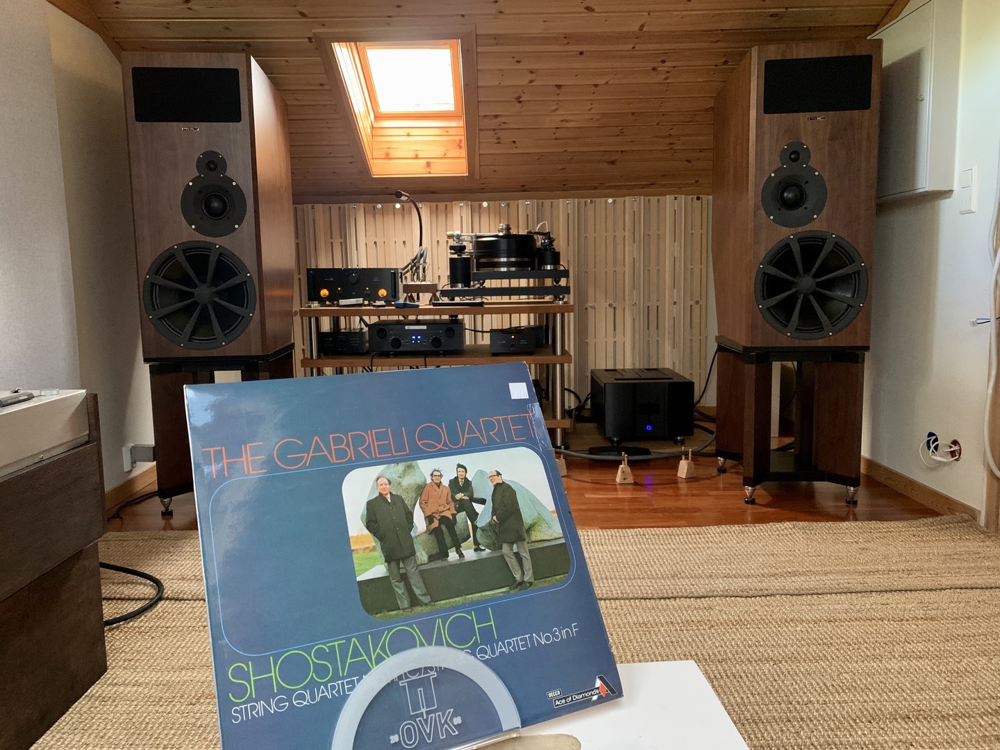

    Decca Ace of Diamonds har jeg vel tilgode å bli skuffet over. Denne spilles mye for tiden! For noen uker siden plutselig "skjønte" jeg denne innspillinga.
    Anbefales på det varmeste og fåes for vekslepenger på Råkk og Rolls(hvis de har noen igjen) . . .:cool:

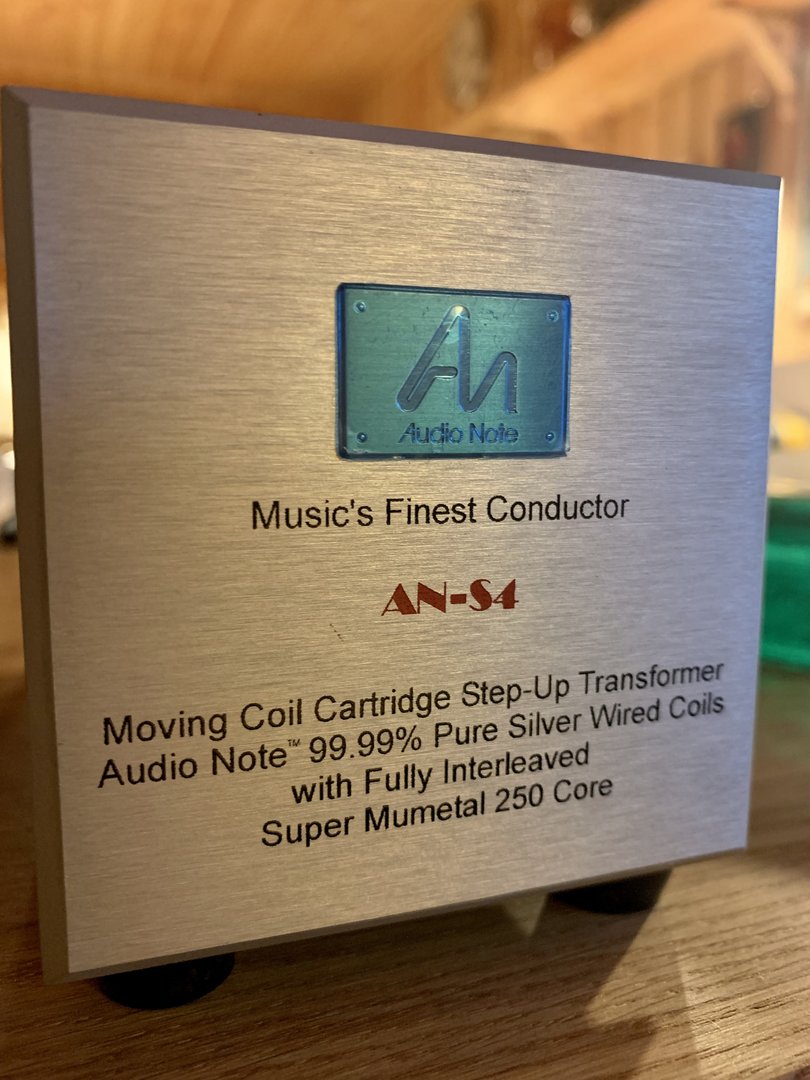

    Tiden flyr! Det har blitt spilt mye den siste tiden uten at nye ting har vært inne i bildet. Egentlig helt fint siden jeg har kommet til et punkt jeg er ytterst varsom med forandringer. Det jeg har nå spiller godt og jeg kjenner at lysten til å dreie lyden i en ny retning ikke er der nå.
    Men interessen for testing av ting som dukker opp forsvinner nok aldri og i den anledning kom det inn en spennende liten sak som skal på testbenken framover.
    Denne skulle jo kunne bringe interresante kvaliteter til bords, og så vidt jeg husker har jeg til gode og teste en step-up med sølvtrafoer. :cool:

    Spänt på hur du upplever AN-S4 nlykke. Du har faktiskt testat silver-trafoer tidigare. ”Min” Lampizator du hade inom var utrustad med silverlindade amorphous trafoer. :)

    Spänt på hur du upplever AN-S4 nlykke. Du har faktiskt testat silver-trafoer tidigare. Min Lampizator du hade inom var utrustad med silver amorphous trafoer. :)
    Ah, ja der kan du se hvordan det er med hukommelsen . . . Lampizatoren var jo svært vellydende og ikke minst klanglig raffinert, så hvis dette er et kjennetegn for sølvtrafoer gleder jeg meg.

    Er det lov å spørre hvor mange meter det er i bredden på lytterom et ditt? Eller fra senter bass til senter bass. ☺ Ser smalt ut, men tror bildet lyver. Har ny bolig og oppsettet ditt ga meg litt inspirasjon
    nlykke
    08.02.2008
    3.909
    13.509
    Rommet er 3,10 bredde og 6 meter i lengde. Senter mål mellom bassenhetene er ca2,10. For og ha fått dette til å fungere har de akustiske tiltakende beskrevet foran i tråden vært helt avgjørende. Forrige lytterom hadde en helt annen form og størrelse. Der var også akustikktiltak viktige men ikke på samme måte som dette lille rommet.
    Takk. Ja, jeg har sett det forrige rommet også. Får se om jeg kan få til noe lignende☺
