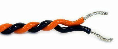

    Min favoritt er Belden 9497 direkte uten kontakter. 16AWG
    Gi beng i hva andre sier. Bruk øra!

    Til prisen er denne Belden helt utrolig (!) god, har testet den selv i eget system. Fås for en slikk og nesten ikke noe på Ebay blant annet.

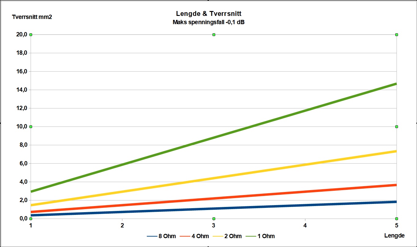

    Her er en liten graf jeg lagde for sammenhengen mellom lengde og tverrsnitt for minimumslast på hhv 8, 4, 2 og 1 ohm og maksimalt spenningsfall på 0,1 dB.
    0,1 dB er anerkjent som nedre grense for potensielt hørbare frekvensavvik. Høyttalerens minimumslast er dessverre sjeldent kjent men den er dimensjonerende for tverrsnittet på kableurene.

    Bruker den til de aktive subbene. Som vanlige høyttalerkabler oppfattet jeg de som flisete og ikke my cup of tea. Men de er billige, og har sin menighet i Japan. Så kan sikkert fungere. De jeg bruker nå er ikke stort dyrere, bare så det er nevnt.
    En smakssak og matching selvsagt. Selv forsøkte jeg dem som sagt i eget anlegg som er meget avslørende og skiller godt. Etter mitt skjønn var det ikke mye å plukke på rent lydmessig. Grunnen til at jeg ikke bruker dem selv er at jeg bruker kabler fra de som produserer min forsterker og dette opplever jeg som enda bedre. Synergier? Muligens...
    Jeg mener ikke å fremstå som en "kabelpastor" og mene at de Belden er "Sannheten, veien og livet". Kun ett velment råd til de som vil forsøke noe som etter min mening gir ekstremt god valuta for pengene. Hvis lyd er viktig og ikke tykkelse og andre "avsporinger".
    Vis vedlegget 664295
    KJ
    Veldig interessant. Mange B&W-modeller er nede på 3 Ω, så da er det kanskje en ekte grunn til at det hjalp å gå opp til AWG 10 (6 mm2?) kabler på mine CM8 s2. Bluejeans/Belden of course…

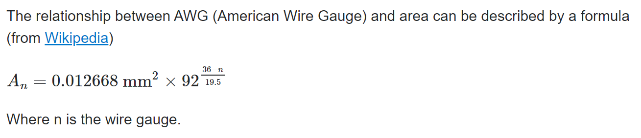

    At amerikanske innlegg og artikler forholder seg til AWG og fot istedet for kvmm og meter er da helt normalt..... så får man nå lære seg litt om forholdene i dette. Jeg har levd med metrisk og imperial om hverandre i førti år......
    Alle med en millimeter ingeniør i seg skjønner at et enhetlig målesystem er en veldig fordel.
    Gir AWG noen mening? Ikke noe problem:
    Hva med kubikktomme? Ikke noe problem, bare å gange med 16 og litt til.

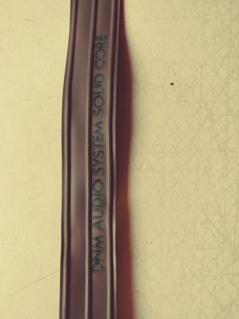

    Sjovt at følge med i jeres svar. :)
    Med et lille smil på læben vil jeg vise dette højttaler kabel som blev rost tilskyerne i sin tid.
    Vis vedlegget 664321
    Jo, men seriøst, har du vært ute ei hifi-natt før, så har du vært borti AWG mer enn én gang, og da lærer du deg de mest aktuelle tverrsnittene utenat.

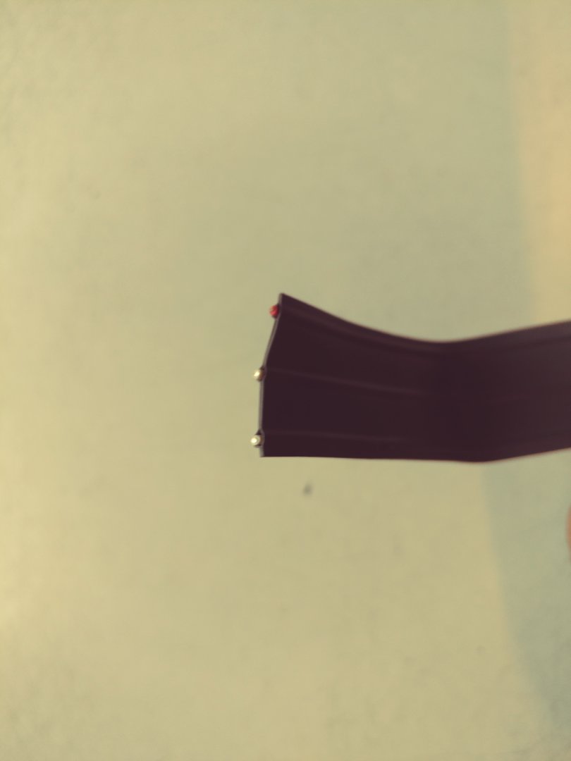

    Min pointe med disse fotos er at du nemt kan få god lyd med meget tynde kabler.

    Der er sikkert flere steder denne type kabel ikke er god. Men der er bare ingen grund til at udelukke et meget tyndt højttaler kabel :)
