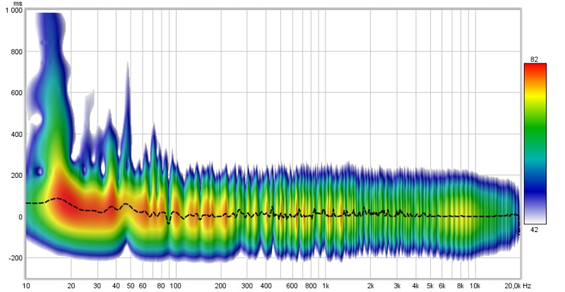

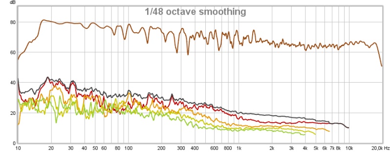

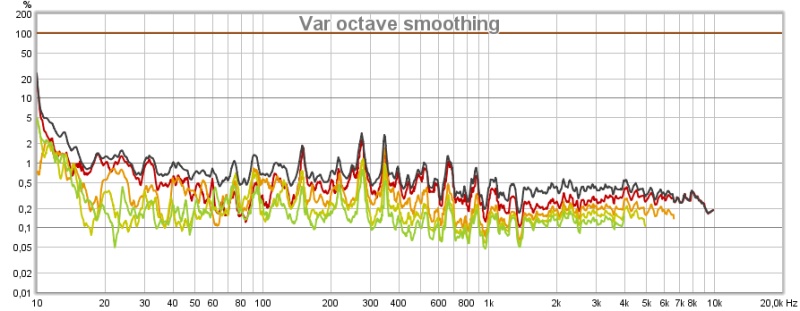

    Her er et sveip med frekvensavhengige tidsvinduer (15 perioder). Dette er den DSP-profilen Hornlyd hørte mandag kveld med eq aktivt, inkludert en 5 dB boost i et bredt bånd (Q = 1,67) omkring 100 Hz. Begge høyttalere + sub. Et normalt, litt pyntelig lyttevolum med 80 dB SPL i lytteposisjon ved 20 Hz. (Nivåene i REW er kalibrert til 75 dB SPL på pink noise.) Kurver for THD og enkeltkomponenter opp til femteharmoniske vist. Andreharmonisk i rød, tredje i orange.
    Vi kan kalle det en fallende tendens fra ca 1,5 % THD ved 16 Hz til ca 0,5 % ved 4 kHz.
    Det er litt kapasitet i reserve her, for å si det slik. :)

    Her er en annen måte å se eksakt samme forvrengningsmåling på, nå vist som dB SPL uten normalisering til grunntonen. Dvs på samme måte som i K+T-testen rett over. 40 dB ned fra grunntonen er 1 % forvrengning. Støygulvet i rommet var rundt 34 dB.
    Personlig synes jeg den grafen ser ganske bra ut. At tredjeordens er høyere enn andreordens rundt 100 Hz er som forventet ut fra databladet til høyttalerelementene. Delefrekvensen mellom Beyma 12P80Nd og PHL 3440 er ved 400 Hz. Den overgangen er lett å se på grafen. Overgangen fra Beyma til Peerless XLS ved 50 Hz også. Kanskje det var en grunn til at Nelson Pass brukte PHL-elementer helt ned i sin Rushmore-høyttaler?

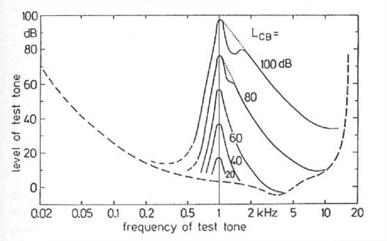

    Et bilde som forklarer hvorfor 1 % andreordens kan være fullstendig uhørbart, mens 0,1 % åttendeordens låter huggorm:
    Mer her: https://en.wikipedia.org/wiki/Auditory_masking
    Dette bildet sier i tillegg noe om hvordan dette avhenger av ørets følsomhet ved ulike frekvenser:
    Hvis vi tar det bildet bokstavelig, viser det at 1 % andreharmonisk ved 250 Hz ikke er hørbart, mens 0,04 % tolvteharmonisk forvrengning ved samme frekvens er hørbart.
    Hvis vi også tar hensyn til at graden av maskering endrer seg med lyttevolum, begynner vi å få et inntrykk av kompleksiteten i dette:
    Den grafen tilsier at 1 % tredjeharmonisk ved 1 kHz ikke er hørbart ved 100 dB, såvidt hørbart ved 80 dB, og lett hørbart ved 60 dB. Siden forvrengningen i anlegget gjerne øker med volum vil det være et lite kappløp mellom maskering og forvrengning. Normale kjøpeanlegg vil gjerne låte litt hardt når volumet øker, ettersom høyereordens forvrengning øker raskere enn maskeringen. Med disse høyttalerne er det i stedet ørene som gir seg først.

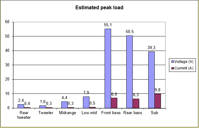

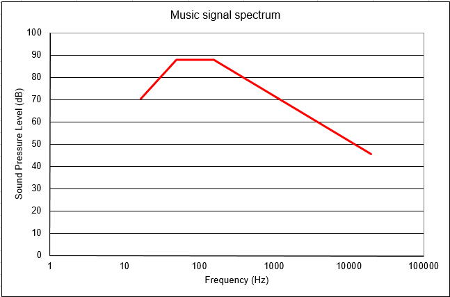

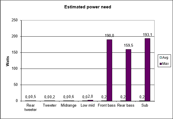

    Regnestykket for nødvendig effekt tar utgangspunkt i 85 dB gjennomsnittlig lydtrykk i lytteposisjon med 24 dB crest factor + 6 dB headroom før klipping. 85 + 24 + 6 = 115 dB max, og det stemmer sånn noenlunde med hva høyttalerne greier også. Med 34 dB bakgrunnsstøy i rommet gir det max 81 dB signal/støy-forhold, eller 13,5 bits oppløsning i godstolen (ved et lydtrykk som gir risiko for øyeblikkelig hørselsskade...) De 85 dB i lytteposisjon tilsvarer 88 dB @ 1 m foran hver høyttaler.
    Jeg antar at musikk har dette spektrumet, ref 88 dB @ 1 m:
    Flatt gjennom bassen, 1/f over ca 150 Hz, en andreordens avrulling under 50 Hz, og nada under 16 Hz. Det er ganske typisk for det man ser i MasVis, men med mye variasjon. Når jeg tar hensyn til følsomhet for hvert element, delefrekvenser, lytteavstand og rombidrag, etc etc, så blir effektbehovet pr kanal slik:
    200-wattere er absolutt ikke for mye for basskanalene, mens 30-wattere holder i massevis for resten. Hvis jeg også tar hensyn til impedans for å forstå behovet for spenningssving og strøm, blir det slik:
    55 V spenningstopper (39 V RMS) er en hel del. Da bør det være forsterkerkanaler som gir minst 200 W i 8 ohm og med minst +/-60 V rail-spenning. F eks en NC400 med 65 V fra SMPS600. Det ville gått helt fint å drive to og to NC400 fra hver SMPS600, men jeg bygger dem som dual mono når jeg først er i gang. Subwooferen får fortsatt greie seg med sin gamle HS200 plateamp.
    Hvis vi sier at gjennomsnittlig lyttenivå er 80 dB i stedet for 85 dB (og maksimalkapasiteten 110 dB i stedet for 115 dB) vil det holde med 60-wattere og ca 35 V rails. Og hvis vi i stedet sier et Sluket-approbert lyttenivå på 90 dB (og kapasitet for 120 dB i toppene) blir effektbehovet 600 W pr kanal og spenningssvinget +/-100 V. Dette er nokså ulineære sammenhenger.
    Chipamp-løsningen jeg også har liggende vil få +/- 24 V fra strømforsyningene. Brokoblet tilsvarer det +/- 48 V og 150 W pr kanal. Mulig jeg bygger de forsterkerne også etterhvert, men mest som et eksperiment.

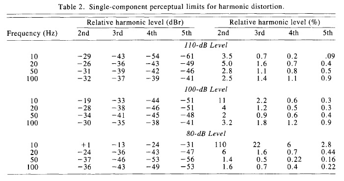

    Apropos bassforvrengning: Jeg fant denne tabellen som viser hørbarhetsterskelen av en enkelt harmonisk overtone ved forskjellige frekvenser og lydtrykk:
    Fra AES E-Library � Subwoofer Performance for Accurate Reproduction of Music
    via Total Harmonic Distortion (THD): Is It a Good Indicator of Sound Quality? | Audioholics
    også oppsummert her Stereophile: The Science of Subwoofing
    The following simple distortion guidelines are offered: Harmonic distortion will not be audible if the second harmonic is below 3%, the third around 1%, and higher harmonics no greater than 0.1–0.3%.
    Check, ihvertfall fra 16 Hz og opp. ;)
    Men det mest interessante med tabellen er at hørbarheten av forvrengning aller nederst i sub-sub-bassen øker med lydtrykk, motsatt av hva som skjer litt høyere oppe. Det kan forklare hvorfor systemer som skal gå enda mye dypere enn dette ved høye volumer stiller andre og høyere krav til lav forvrengning enn et rent musikkanlegg dimensjonert ned til 16 Hz (laveste tone på et kirkeorgel). Mitt prosjekt er bare ikke konstruert for å gjengi dinosaurtramping og lignende. Det er en annen idrettsgren.

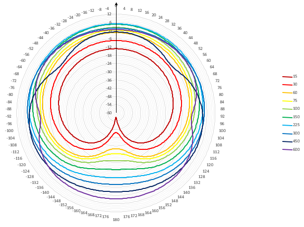

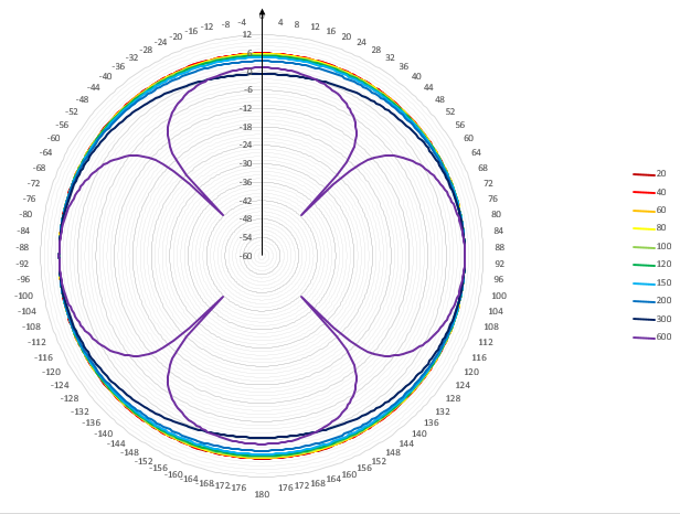

    Nå har jeg fått alle de sinusene og cosinusene inn i Excel. Her har jeg antatt at begge basser er punktkilder i fritt rom, noe som er en grov forenkling, men likevel tror jeg at jeg forstår litt mer av spredningsmønsteret og hvorfor kardioidekonfigurasjonen som jeg trodde at jeg hadde lagt inn likevel ikke nullet ut refleksjonen fra frontvegg som jeg forventet.
    Problemet var nok at jeg også hadde lagt et førsteordens høypassfilter på den bakre bassen for å forsøke å redusere kanselleringen mot den fremre ved lavere frekvenser enn der kardioidekarakteristikken egentlig behøves. Det førte også til fasedreining oppover mot 100 Hz og høyere, og da ble spredningsmønsteret kanskje noe slikt i stedet:

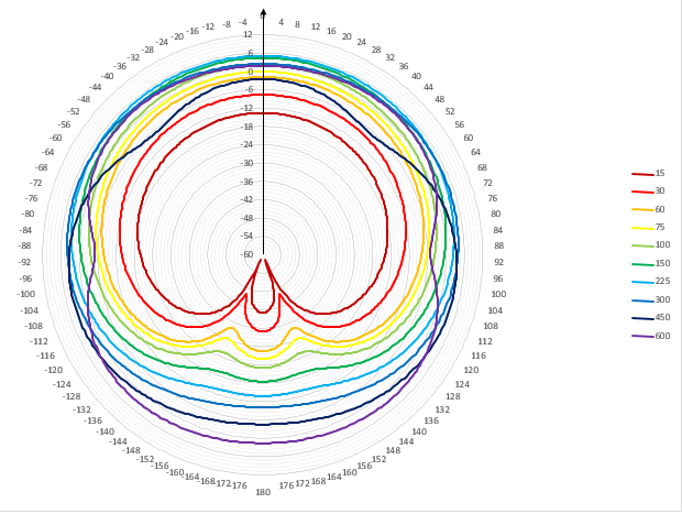

    Grafen viser horisontal spredning som funksjon av vinkel fra hovedaksen (som peker rett opp på grafene). Ingen kardioide å se ved 90 Hz hvor den behøves. Ved bare å droppe høypassfilteret blir det slik i stedet:
    Da mister jeg litt nivå lengre ned, men får kardioide opp til over 100 Hz et sted og deretter enslags hyperkardioide på grunn av fasedreiningen fra lavpassfilteret.

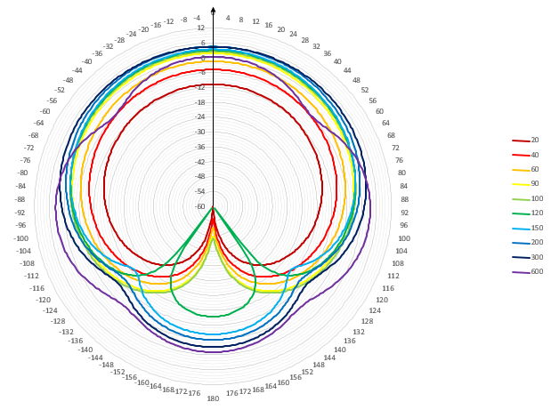

    Den varianten jeg etterhvert skrudde meg frem til hadde fasevendt bakre bass, høypass og lavpassfilter, men ingen tidsforsinkelse. Det blir enslags dårlig dipol, kanskje noe slikt:
    Og hvis man tenker "keep it simple, stupid" og lavpasser begge bassene ved 300 Hz for å få den bakre til å fylle ut som enslags baffle step compensation vil de to bassene være i fase hele veien, summere seg med positivt gain, men med avstanden på 40 cm mellom dem kan det bli noe slikt som skjer:
    Her har jeg ikke tatt hensyn til at bassen på forsiden vil summere flatt med nedre mellomtone, bare med litt større avstand derfra til den bakre bassen.
    Disse forskjellene er ganske hørbare, både som tonalitet og avstand til lydbildet. Dette prosjektet er nok ikke helt ferdig ennå, nei.

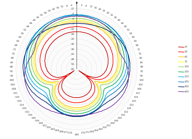

    Med en mer nøyaktig beregning av fasedreiningen fra lavpassfilteret og den ekstra tidsforsinkelsen ved at det akustiske senteret på forsiden beveger seg oppover ved høyere frekvenser, så blir det horisontale spredningsmønsteret kanskje noe slikt med 1,2 ms forsinkelse (og uten høypassfilteret nederst):
    Hyperkardioide. Men vi kan styre vinkelen på nullene. Hvis den bakre bassen forsinkes litt mer, f eks 1,6 ms i stedet for de 1,2 ms som løpetiden mellom elementene skulle tilsi, blir det i stedet noe sånt:
    Enslags superkardioide. Og hvis vi forsinker den med 1,7 ms er det en kardioide igjen, ihvertfall ved de laveste frekvensene. Da slipper vi også en dip i frekvensgangen på hovedaksen rett over delefrekvensen:
    Lengre tidsforsinkelser enn dette gir subkardioider som etterhvert nærmer seg en omnidireksjonell karakteristikk igjen. Hvis vi derimot går andre veien og setter 0,5 ms tidsforsinkelse, blir det en brukbar dipol av det:
    Hvis vi reduserer tidsforsinkelsen til null blir spredningsmønsteret en hyperkardioide med den største loben bakover, og hvis vi lar det bakre elementet fyre av før det fremre får vi etterhvert en kardioide med nullen på hovedaksen. Ikke spesielt anvendelig, men mulig. Begge elementer i fase uten tidsforsinkelse blir tilnærmet omni med +6 dB gain på hovedaksen under 100 Hz, 0 dB ved delefrekvensen, og bare en liten antydning av kløverbladet fra forrige innlegg over det igjen.
    Dette må det funderes litt mer på. Det er ihvertfall noen justeringsmuligheter her som ikke finnes på så veldig mange kjøpehøyttalere.

    Jeg så litt mer på hva som skjer hvis jeg bruker et 48 dB/oktav delefilter med lineær fase. For enkelhets skyld har jeg bare modellert det som en rett strek med riktig vinkel gjennom -3 dB @ 300 Hz, uten å ta hensyn til rippel etc. Regnearket sier at det blir en skarpere definert kardioide (som forventet) når de to elementene er eksakt i fase gjennom mesteparten av arbeidsområdet. Slik, med 48 dB/okt ved 300 Hz både foran og bak, fasevendt bakbass og 1,17 ms tidsforsinkelse:
    At kurvene for 600, 900 og 1200 Hz er sirkler ved 0 dB betyr bare at spredningsmønsteret der er som fra forsiden alene. Dette arket sier ingen ting om baffle step og skjerming av baksiden for frekvenser over ca 350 Hz, bare at det bakre elementet ikke har noen påvirkning der oppe.
    Subjektivt er det mest merkbare litt slankere lyd med den filterprofilen, uten at jeg kan si at jeg hører vesentlig mer presisjon i plasseringen av instrumenter etc. Jeg tipper det jeg hører er en større effekt av floor bounce ved 3-400 Hz når mellombassen ikke får noen støtte der. Med et ekstra eq-bånd sentrert på 300 Hz med +1 dB og Q = 0,5 blir forskjellen enda mindre. Det må nok finlyttes på noen forskjellige musikkspor og måles litt.
    Det er nok også nødvendig å sjekke rett tidsforsinkelse ved målinger, ettersom resultatet ser ut til å være nokså følsomt for små avvik der, og den eksakte løpetiden fra fremre til bakre element neppe er eksakt den som kommer fra en rett linje. Lyden må gå rundt kabinettet på en eller annen måte. Den helt ideelle spredningskarakteristikken er kanskje også en superkardioide med to nuller litt til siden for hverandre. Den lyden som går spikrakt bakover vil skjermes av høyttaleren på vei forover igjen, mens den som reflekteres til lytteposisjon kommer fra et førsterefleksjonspunkt litt til siden for senterlinjen. Det hadde vært elegant å legge en null eksakt der.

    Nytt forsøk: Å skyve lavpassfrekvensen på den bakre bassen oppover til 350 Hz, fortsatt med 48 dB/oktav FIR. Det skulle gi et lite positivt gain på hovedaksen rundt 300 Hz, anslagsvis +2,7 dB ved 300 Hz, samtidig med at kardioidekarakteristikken strekker seg litt høyere uten at det skaper lobing over det igjen. Da kan jeg også droppe eq-punktet ved 300 Hz. Teoretisk sett blir det slik:
    Subjektivt, vel, ikke all verdens forskjell der heller. Men det låter bra. :)

    Som kjent er det ingen ting som er så praktisk som en god teori.
    For å ta hensyn til litt lengre løpetid rundt hjørnet på den virkelige høyttaleren enn i regnearkmodellen økte jeg forsinkelsen til 1,45 ms. Det ble en interessant endring av frekvensgangen i lytteposisjon mellom bipol (rød strek, begge elementer i fase, bakre bass fases inn med 6 dB/okt @ 300 Hz) og kardioide (blågrønn strek, 48 dB/okt lineær fase ved 300 Hz foran og 350 Hz bak, fasevendt med 1,45 ms tidsforsinkelse). Ingen eq på noen av delene, bare den rå responsen i rommet med noen strategisk plasserte Rockfon-plater i tillegg. Mikrofonen plassert i en likesidet trekant med høyttalerne, 1,0 m over gulvet - litt nærmere enn jeg vanligvis sitter. 1/48 oktav glatting.
    Kamfiltreringen fra frontvegg er tydelig i den røde kurven, mens i den blågrønne er det "noe" som har spist opp kamfiltreringen opp til ca 350 Hz og boostet nivået med noen dB i området 100-200 Hz. Rart, det der. :)
    Litt eq på toppen, utgangspunkt i REWs automatiske forslag og litt manuell justering på toppen av det, så har vi den grønne kurven:
    Fossefallet av den siste varianten, 1/12 oktav glatting:
    Subjektivt er selvsagt utjevningen i bassen lett å høre, men det skjer også noe med vokal. Det virker som om noen vokalister tar et par skritt bakover i lydbildet med kardioide-profilen sammenlignet med bipol. Jeg er ikke helt sikker på hva jeg foretrekker. Det kan være verdt å eq'e til en bipol-profil også for å høre hvor likt eller forskjellig de to spredningsmønstrene låter med tilnærmet lik frekvensgang.

    40.737
    44.547
    Ja, men det området er ganske likt mellom profilene. Subjektivt er det også en litt "kunstig" kvalitet over enkelte stemmer med den kardioidekonfigurasjonen jeg testet her. Jeg mistenker at øret bruker kamfiltreringen fra frontvegg til å bedømme "avstand", og når jeg nuller ut enkelte deler av kamfilteret og erstatter det med noe annet går ikke det regnestykket helt opp. Kanskje.
    Det var ellers litt overraskende at kamfiltreringen fortsetter så langt opp i frekvens som 1860 Hz. Jeg forventet at spredningsmønsteret fra mellomtonen ville være nokså foroverrettet så langt oppe. Kabinettet er ca 40 cm bredt, så den teoretiske baffle step-frekvensen er 115/0,4 = 285 Hz. Det "diffraksjonsvennlige" kabinettet med avsmalning oppover og fasetterte kanter gjør høyttaleren tydeligvis nokså rundstrålende langt opp i frekvens, nesten helt opp til der den bakoverfyrende diskanten vil være i stand til å fylle inn. Siden poenget her er å gjøre spredningsmønsteret mest mulig homogent med frekvens kan det tyde på at det optimale spredningsmønsteret i bassen ikke er skarpest mulige kardioide, men en sub-kardioide som stemmer bedre med spredningsmønsteret gjennom mellomtonen.
    This calls for further research, som det gjerne heter på slutten av forskningsartikler. Man skal jo ha funding neste år også. I dette tilfellet er ikke funding noe problem, men det er likevel litt interessant å grave videre i. Vi snakker uansett om små nyanser på et rimelig bra nivå, så jeg kunne brukt hvilken som helst av disse profilene og vært godt fornøyd med høyttalerprosjektet som lydgjengiver.

    Nei, det stemmer at rommet har ganske lang etterklang med mange harde flater. Det er vel 11 meter langt tilsammen (dobbelt stue med åpne skyvedører på midten). Det tar en stund før alt har stoppet opp, men det er ikke så stor forskjell mellom profilene der heller. Subwooferen driver stort sett showet under 50 Hz.
    Vannfall med bipol og kardioide lagt oppå hverandre, begge uten eq. Rødt er bipol, blågrønt, lilla når de er like i nivå.
    Og slik er det med litt eq på kardioiden i tillegg, her i grønt.
    Spektrogrammet viser at et par av modene ringer hvor lenge som helst, her kardioiden med eq på toppen.
